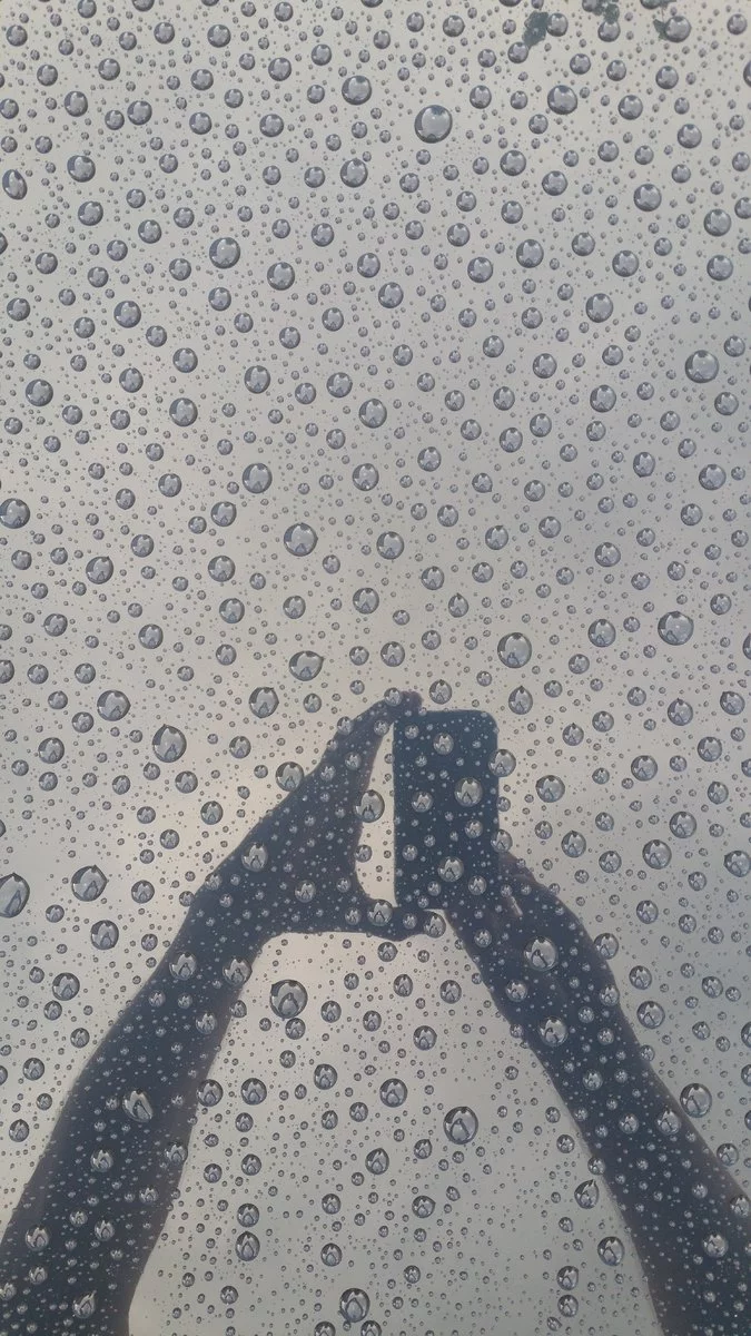

Toevallig vandaag bezig geweest om de trims van volvo xc 70 te voorzien van trim dressing laag. En tegen verwachting in heeft deze zelfs een leuke beading om te zien!
Collonite 845 3 mnd oud, afgelopen weekend nog afgetopt met Acrylic Spritz.
Alleen jammer dat je, als het opdroogt, de afdrukken van de druppels blijft zien, door het zand in de regen?
