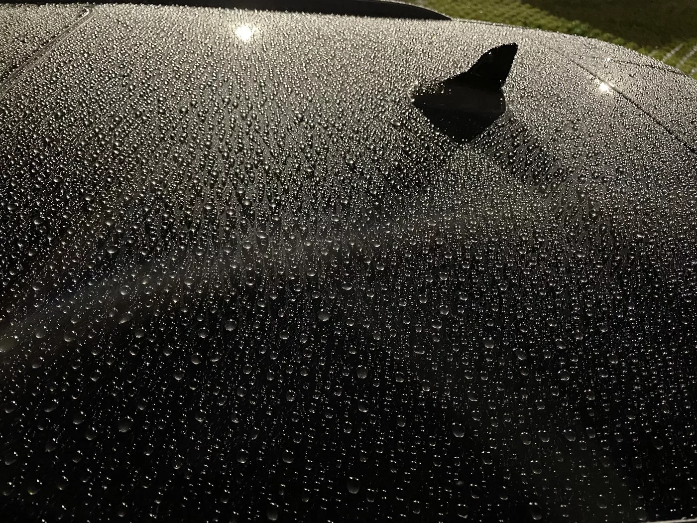

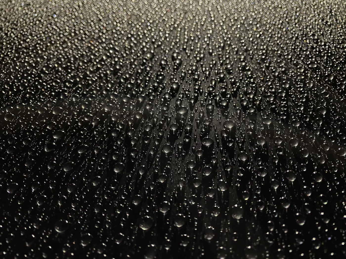

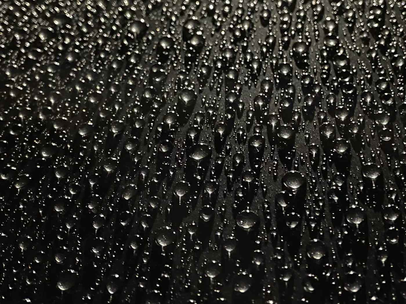

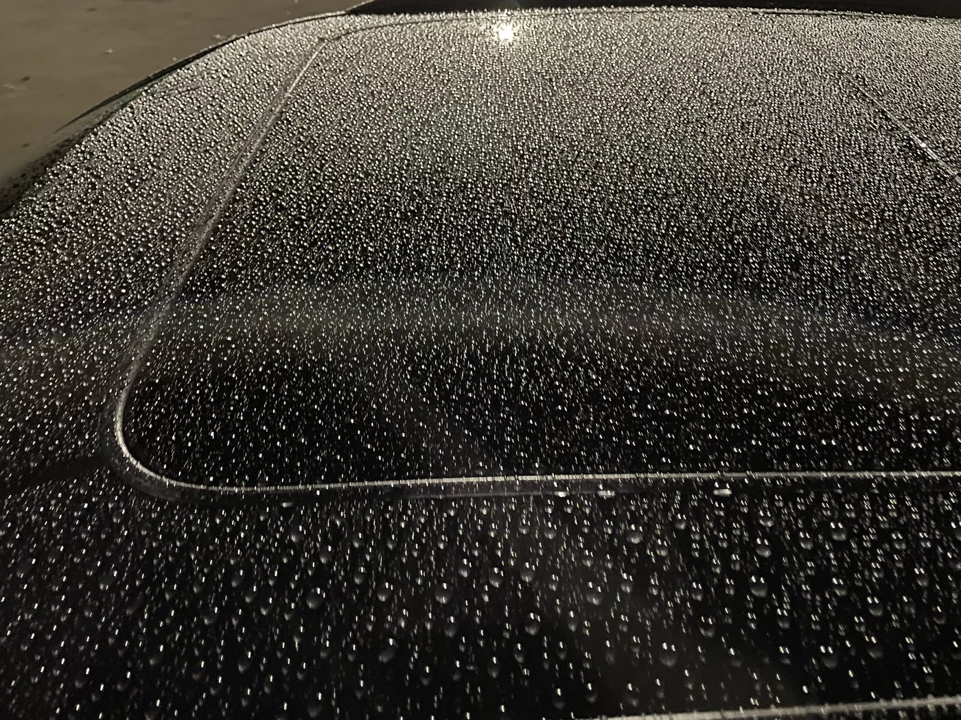

Gyeon wetcoat op (ongewassen) auto die voorzien is van een fey-----b keramische coating
Deze avond waren het weer mooie pareltjes! Tegen het einde van de straat waren vele druppels reeds van de lak gerold en tegen ik thuis was, was de wagen quasi droog.

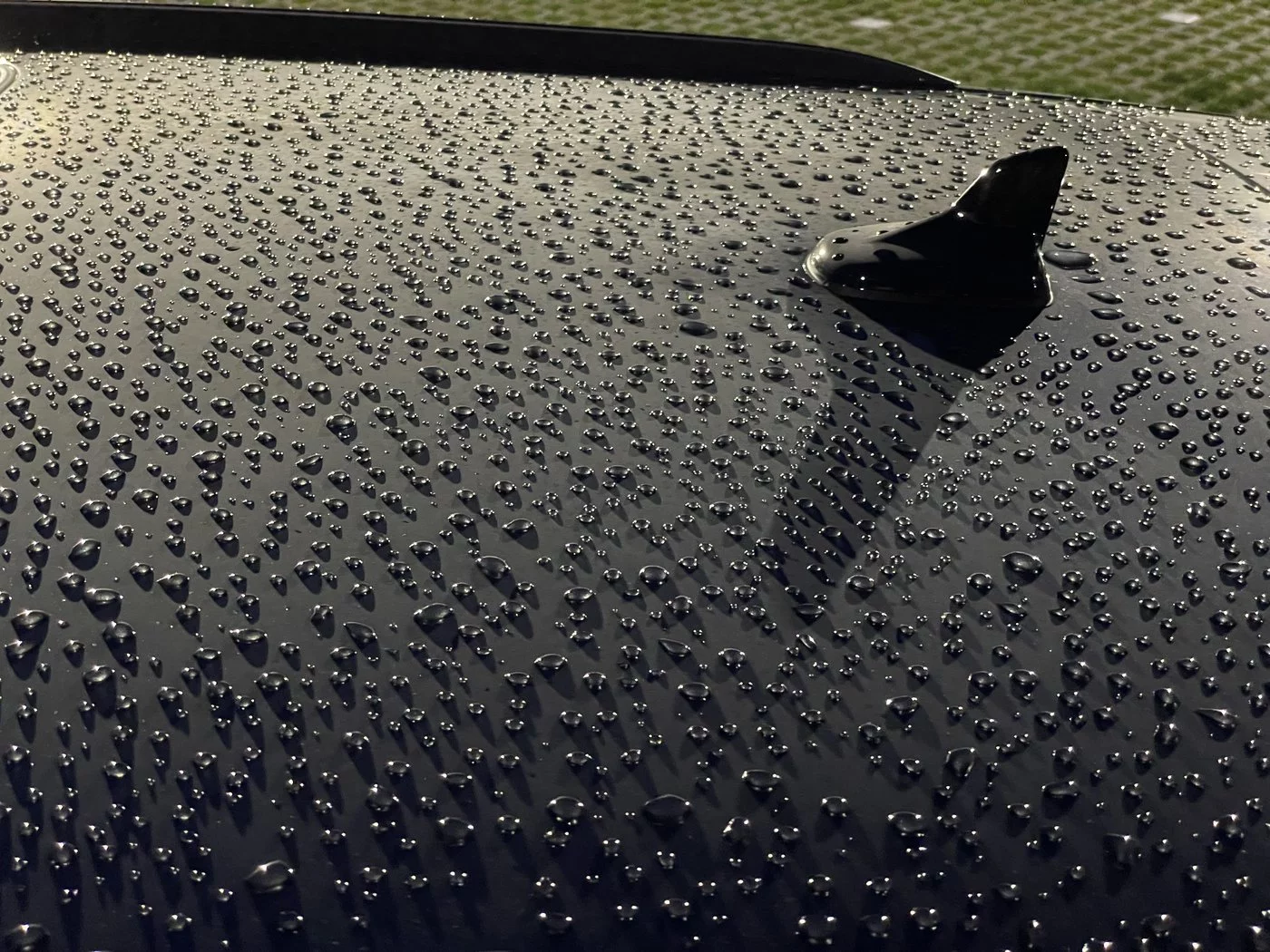

Menzerna Power Lock + Collinite 845 en na de volgende wasbeurt zal deze nog afgetopt worden met Sonax Xtreme Ceramic Spray Coating.
Bekijk bijlage 166524Bekijk bijlage 166525Bekijk bijlage 166526Bekijk bijlage 166527
Kan je mij vertellen hoe je dit praktisch aanpakt? Eerst de menzerna powerlock en erna de 845? Hoeveel tijd wacht je ertussen? Hoelang na aanbrengen van de powerlock neem je hem af? Alvast bedankt!
Idd, eerst de Menzerna Powerlock. Indien mogelijk als de auto in de garage kan bv, de volgende dag 845 er over. Indien niet mogelijk na 4u ofzo de 845 aanbrengen.
Na een brandschone lak eerst de Menzerna Powerlock en daarna de 845. Laat indien mogelijk minstens een nacht of 8-24u tussen de twee lagen.
Ik was de ene dag de wagen met daarna de Powerlock, zet hem dan in de garage en de dag daarna de 845. Als je beide dun aanbrengt, kan je de wagen volledig inzetten en daarna oppoetsen. Maar je kan uiteraard ook per paneel of dak/voor/achter/zijkanten doen. Ook de wielen in dezelfde volgorde Powerlock >> 845.
Ik kan je verzekeren dan na deze combo de lak superglad is en dat je niet kan stoppen met ‘strelen’ met je doek!
