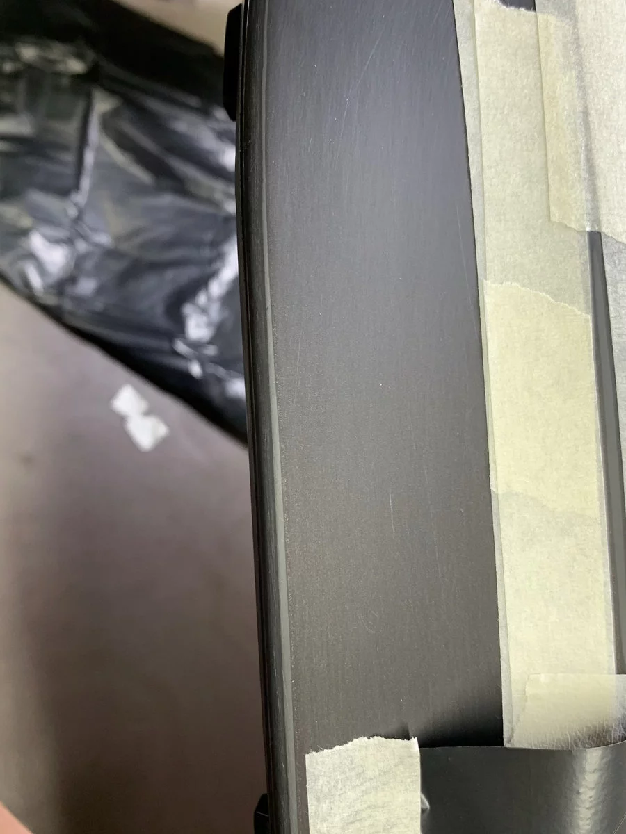

Ondertussen wat aan het prutsen geweest. Schade voorbumper mooi met plamuur gevuld, uitgeschuurd en geprimerd. Komt van autolakopmaat zoals je in je laatste link meegaf en daar zit een mooi stappenplan bij geleverd. Morgen nog naschuren en klaar om te spuiten.
Ik heb nog even uw hulp nodig. Zoals ik zei heb ik een diffuser liggen die ik zonder primer zou herspuiten, gewoon doodschuren. Nu heb ik vastgesteld dat ik op de randen precies door de lak heen zit, ben niet zeker of ik de grondverf zie of de kunststof. Ik heb er een foto bijgevoegd. Vraag aan u is nu: moet ik die randen behandelen met iets? Is het aangeraden de volledige diffuser nu te primeren met de primer die ik gebruikt heb voor de voorbumper? Of moet ik dit niet primeren gezien de kleinschaligheid van de plaatsen waar ik heb doorgeschuurd? Indien ik best primer, met welke korrel moet ik de ondergrond dan schuren? Is nu klaar gemaakt om met de lak te spuiten naar 1000 korrel, totdat ik de doorgeschuurde plekken ontdekte... het zijn er een 4 tal
Alvast bedankt! :)
