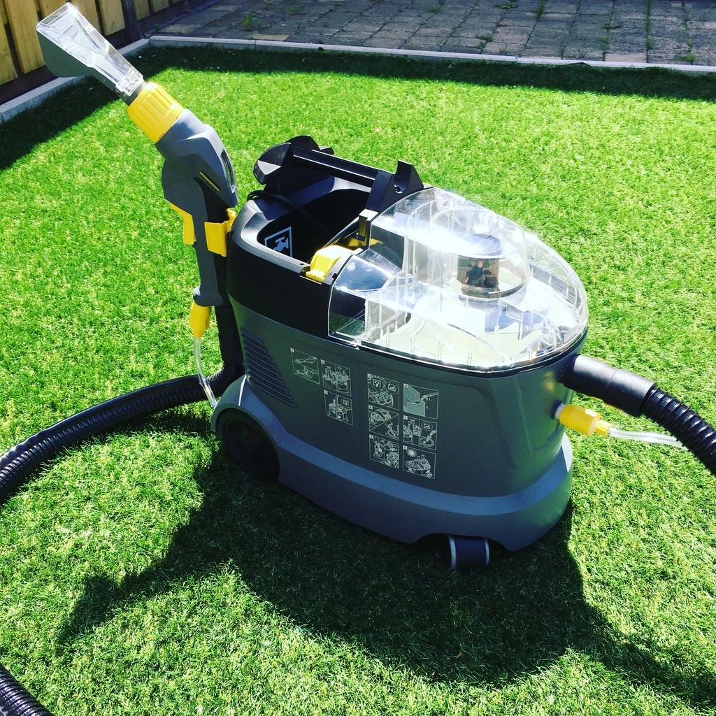

Puzzi 8 interieur reiniger

De Puzzi behaald samen met het reinigingsmiddel super resultaat. Ik zal zsm foto's laten zien van voor en na de behandeling. :cool:
