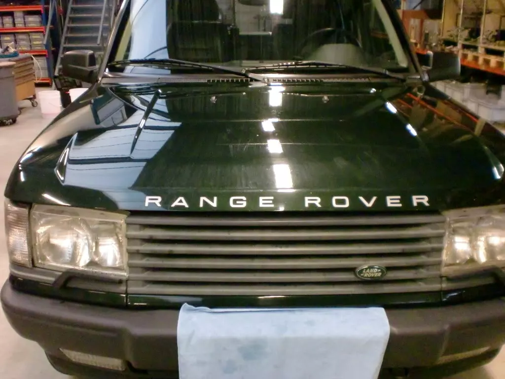

Had nog foto,s van de Range Rover dus nu maar even geplaatst.
Stappenplan:
Velgen met Bilberry en Iron-X behandeld.
Auto in de Foam gezet voor het vuil los te weken.
Daarna met Meq apc 1:10 alles rondom schoongemaakt (rubbers - deursponning etc......)
Auto gewassen met een overdosis Meq.NXT.
Klei sessie gedaan met Dodo Supernatural fine en Poorboy,s spray&wipe
Polijsten Pro900:
Witte monello pad met Mezzo(upgrade)
Oranje met Mezzo(upgrade)
Uiteindelijk zijn we verder gegaan met Geel met Mezzo.
afgebouwd met Wit en Mezzo
Met de Dap 900:
Lichtgroen en Finale
Met Eraser auto geheel nagelopen, daarna zwarte pad met Black hole op de Dap.
2 laagjes Poorboy,s Ex-p en afgewerkt met Meq.Tech Wax.

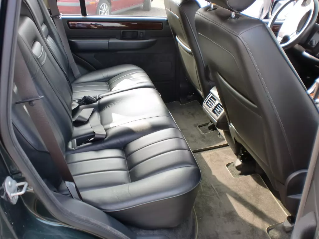

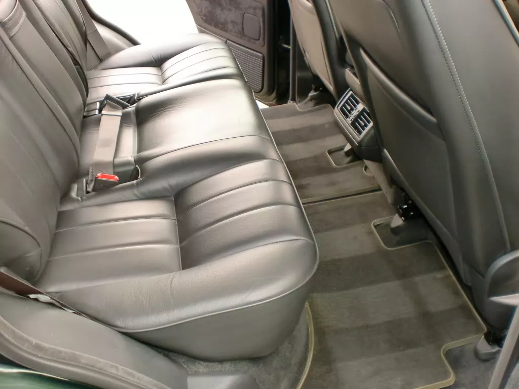

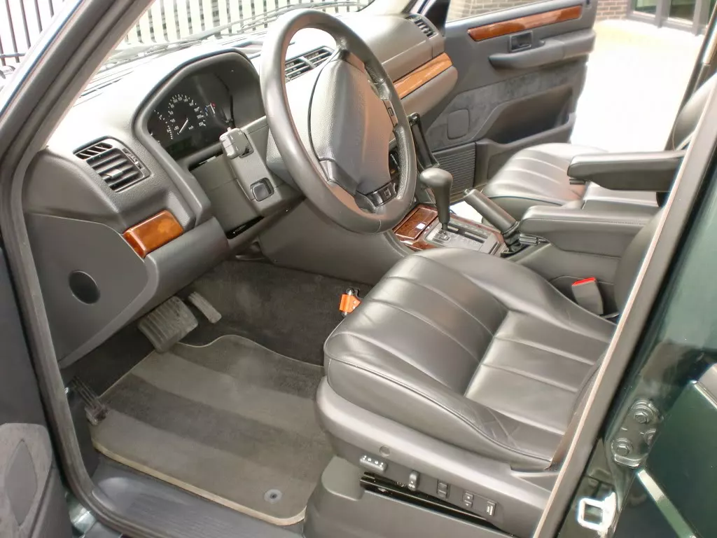

Interieur :
Geheel schoongemaakt met Meq apc 1:10 en taijtje en matjes met de extractor.
Kunstof delen met Poorboy,s Natural look afgewerkt.
Leder behandeld met Gliptone reiniger en conditioner.
Verders doeken van Monello gebruikt en goedkope doeken voor het vuile werk.

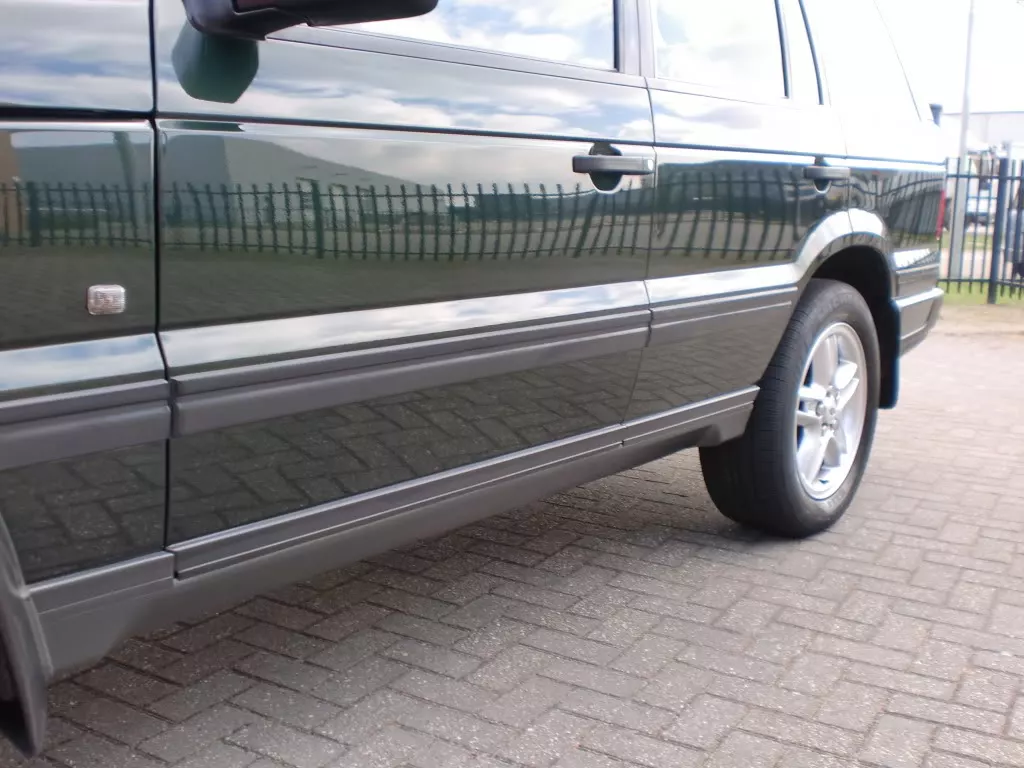

En nu het resultaat.
de zon was net verdwenen jammer

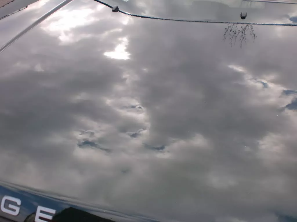

Oei die is er wel van opgeknapt zeg. Flinke lap staal ook om te polijsten.
Ik lees dat je de rotary met een gele pad nodig had, was de lak zo hard of waren de lakdefecten zo fors? ( de foto van de motorkap doet het laatste vermoeden)
Niet alleen veel lakdefecten dus maar ook harde lak.
Binnenkort heb ik misschien ook een Range Rover te doen en ben eigenlijk opzoek naar een indicatie van de hardheid van de lak. Knetterhard zoals ik hieruit begrijp (al weet ik ook wel dat je dat per auto moet bepalen met een testspot ;-) )
die is weer aardig opgeknapt , mooi werk geleverd :-)^
volgens mij heb je de nummerplaat ook gespoten :-b
grtz johan
Echt prachtig om deze transformatie te zien van een doffe, bekraste en vieze bak naar een glanzende statige wagen :-)^ Interieur is echt prachtig en in een superstaat! Schril contrast met de buitenkant, maar deze is ook weer zeer mooi geworden 8-)

@blackpassat er werd verteld dat deze ook een zachte lak zou hebben, maar onze ervaring was anders.
Het was wel te doen maar op sommige plekken leek het wel graniet.

dit doe je eenvoudig door eerst alles de zelfde kant op te zuigen,
matje om draaien en 2 of 3 banen de andere kant op te zuigen.
de andere strepen kreeg ik er niet uit ,weet niet wat het precies is geweest.

Knetterhard ? Het is een normale lak qua hardheid, zeker niet zo hard alsneen VAG auto. Met SSR2.5 op een oranje pad gevolgd door SSR1 op een witte pad haalde ik met een DAP500 op een zwarte discovery al 95% verbetering van de swirls.
