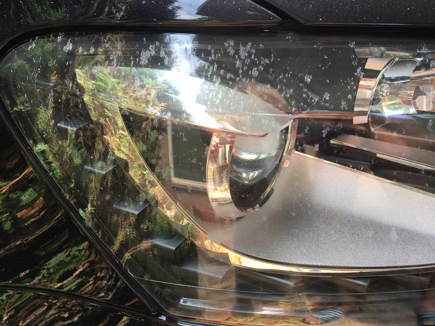

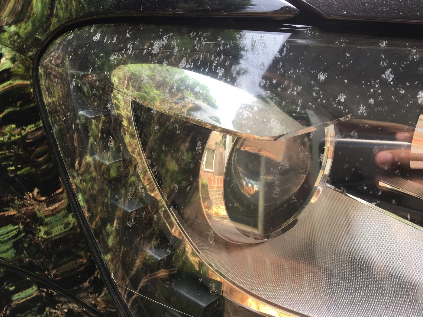

Gister na het wassen van mijn auto zag ik rare beschadigingen op mijn rechter koplamp.
Ik vraag me af wat het is en hoe het komt.
En hoe ik het eventueel weer weg kan krijgen.
Het lijkt een beetje op blanke lak die van de lak af komt.
Als iemand weet wat het is en hoe het weg gaat laat me het weten.

Hmm lijkt meerdere dingen te kunnen zijn. Ziet ook een Beetje uit als insecten residue wat achter is gebleven. Heb je al eens insecten verwijderaar geprobeerd of kleien?
Ja kleien heb ik al gedaan maar zonder resultaat.
Zit er over de koplampen een soort blanke lak? Mischien dat die aan het loslaten is?
Als ik met me vingers er overheen wrijf voel ik die plekjes duidelijk zitten. En als ik met me nagel ga krabben rond die plekjes komen er allemaal kleine schilfertje vanaf.
@Marcel1973 dat heb ik net ook zitten lezen, ik vindt het ook veel daarop lijken.
Maar wat word er bedoelt met IPA ?
IPA staat voor alcohol
Lijken inderdaad spanningsscheurtjes in de boven (bescherm) laag van het kunststof
Nog garantie ?
Kan je zelf ook, neem de tijd ervoor. werk van grof naar zeer fijn ( 800 of 1000 beginnen en dan naar 3000) daarna polijsten en beschermen met een laagje coating. weet niet waar je woont.
Ik heb zelf niet de spullen tot beschikking om te te doen.
Het schuren zou ik zelf wel kunnen maar voor het polijsten heb ik geen apparatuur voor.
En de coating laag aanbrengen heb ik zelf ook nog niet eerder gedaan.
Ik woon in de buurt van nijmegen.
