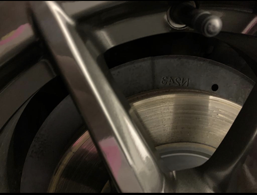

Mazda mx5 16” gunmetal velgen. Zijn deze velgen gelakt? Ik ben niet zeker, maar Ze zijn heel fragiel !!!
Met welke borstel zou ik de binnenkant van mijn velgen kunnen reinigen?
Aangezien de fragiele velg verkies ik microvezel borstels maar geen enkele past.
Rond de schijfrem zit een kunststof bescherming. En daardoor is er nog maar Max 3cm opening om een borstel tussen te krijgen. Tussen de velg en de remklauw is nog minder plek !!!

Ben je trouwens zeker dat die afdekking rond de schijf uit kunststof is gemaakt en niet uit metaal?
Kan metaal zijn inderdaad. Maar het is heel licht als je er op klopt. Aangezien de hitte die daar zit zal het geen simpele kunststof zijn. Eerlijk, ik ken daar niks van. Zou dat in mijn handen moeten hebben om te zeggen uit wat het gemaakt is.

Want…. Iets laten passen tussen twee vlakke wanden is makkelijker (zeker met voorwaartse en achterwaartse bewegingen) dan tussen een vlakke wand en een dunne plaat die daar loodrecht op staat. De haren van de borstel zullen telkens blijven haken aan die beschermplaat. Het is ook niet de bedoeling om die plaat te beschadigen op termijn.
Heb met en lat gemeten en de afstand tussen die plaat en velg is exact 2 cm
Ik heb een platte microvezel borstel gevonden ! En het past! Was niet niet extreem duur. 20 euro. Van een onbekend merk.
Past tussen minder dan 2cm droog. Morgen de velgen wassen om te testen. Ben benieuwd hoe stevig het is en hoe lang het zal meegaan ….
