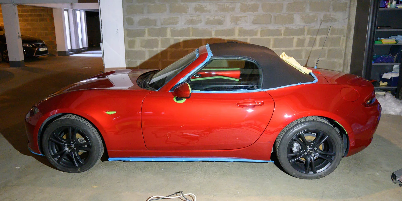

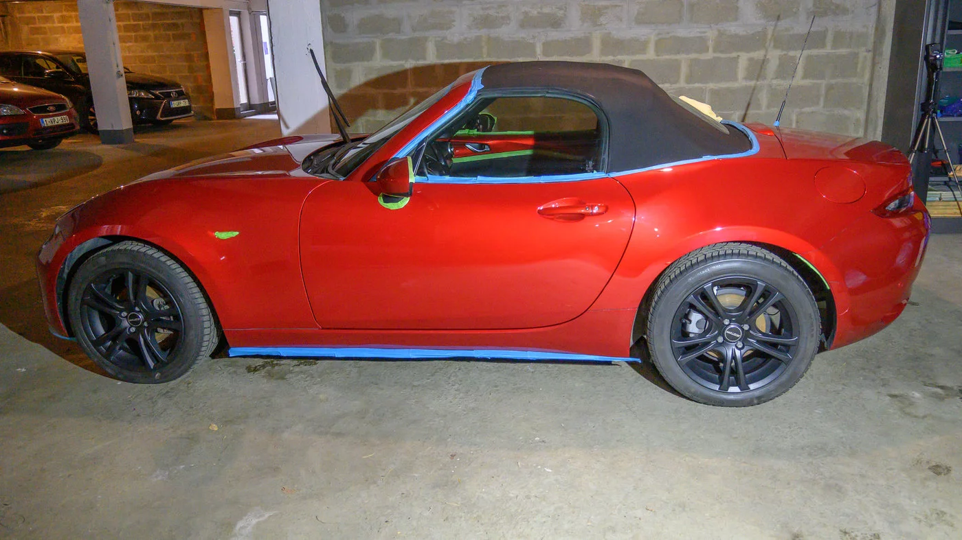

Dag 4 stond polijsten op het programma.

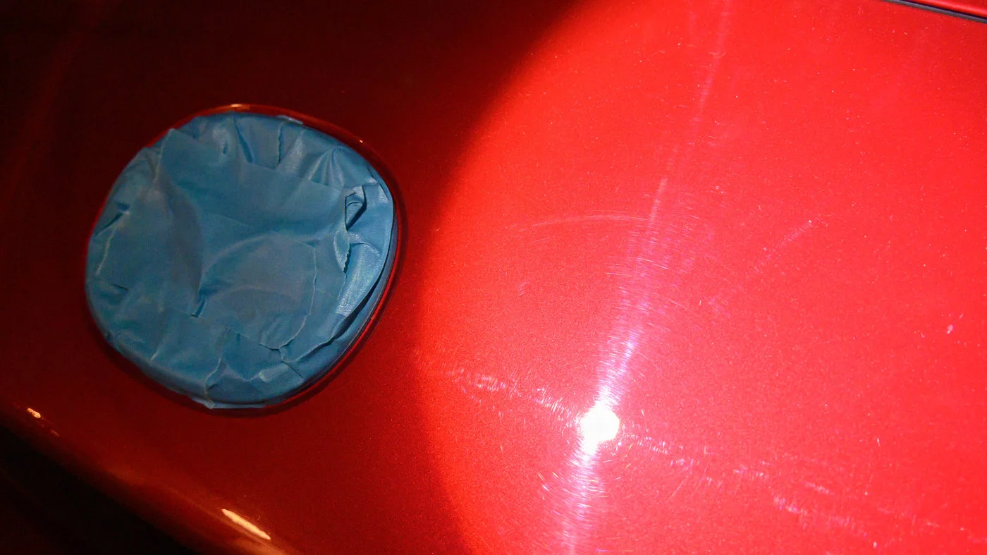

Eerst de plastic onderdelen afgeplakt natuurlijk.
Bekijk bijlage 150936

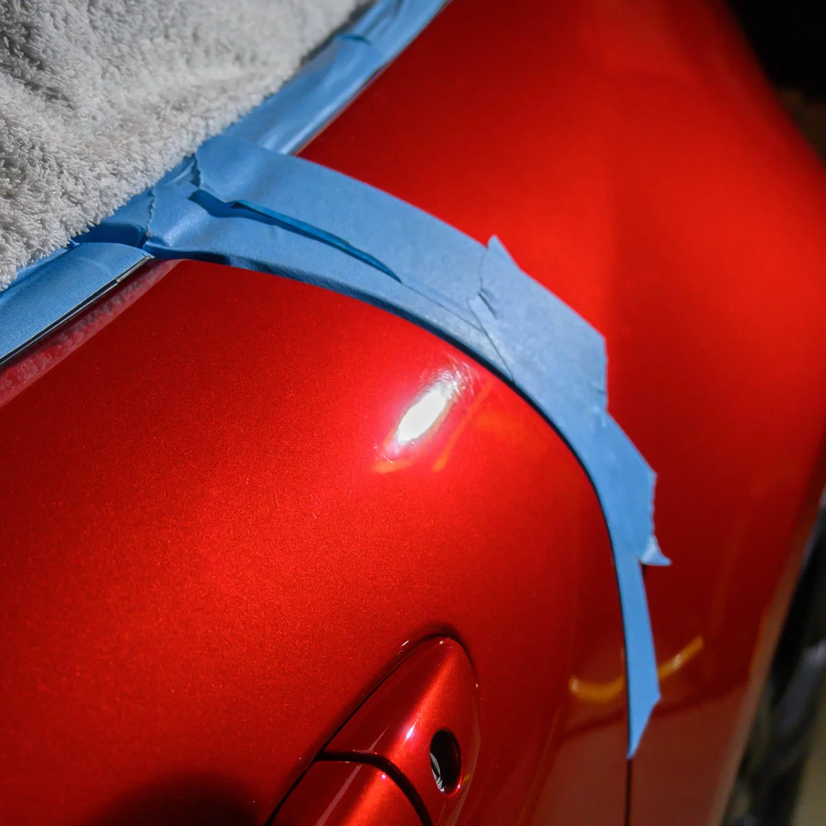

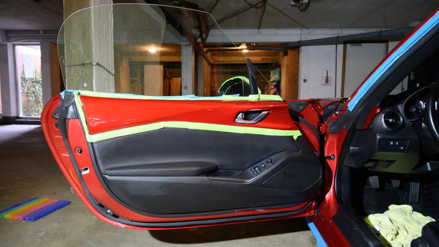

Gezien er binnenin ook gepolijst moet worden, moest ook de binnenkant afgeplakt worden.
Bekijk bijlage 150937

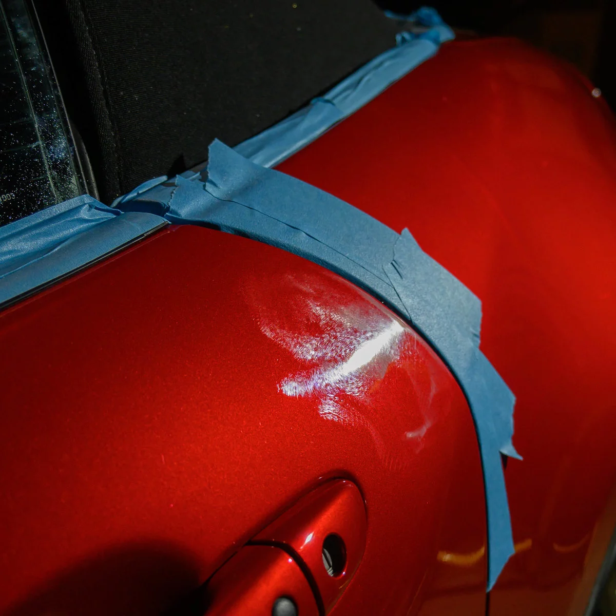

Ook het logo werd ingepakt.
Bekijk bijlage 150938

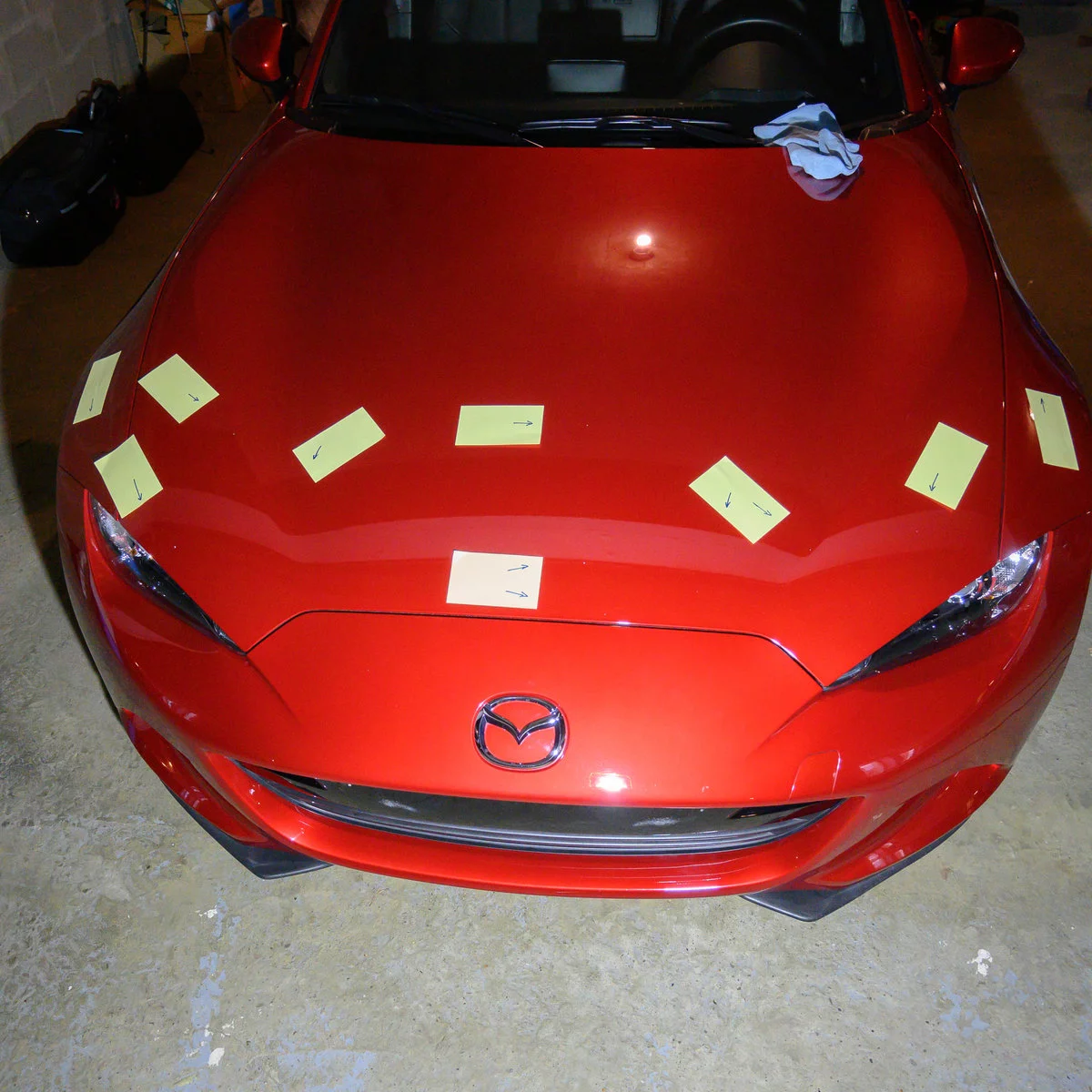

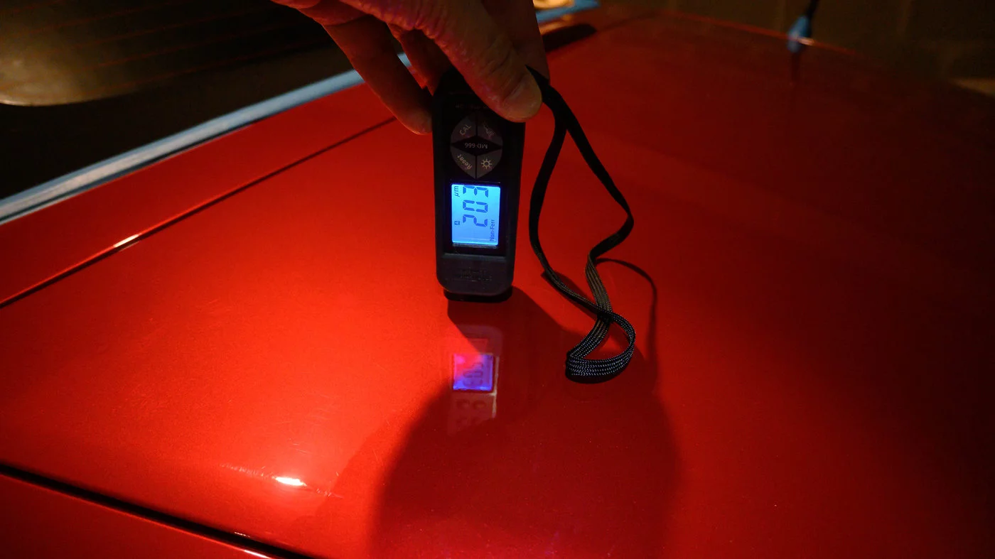

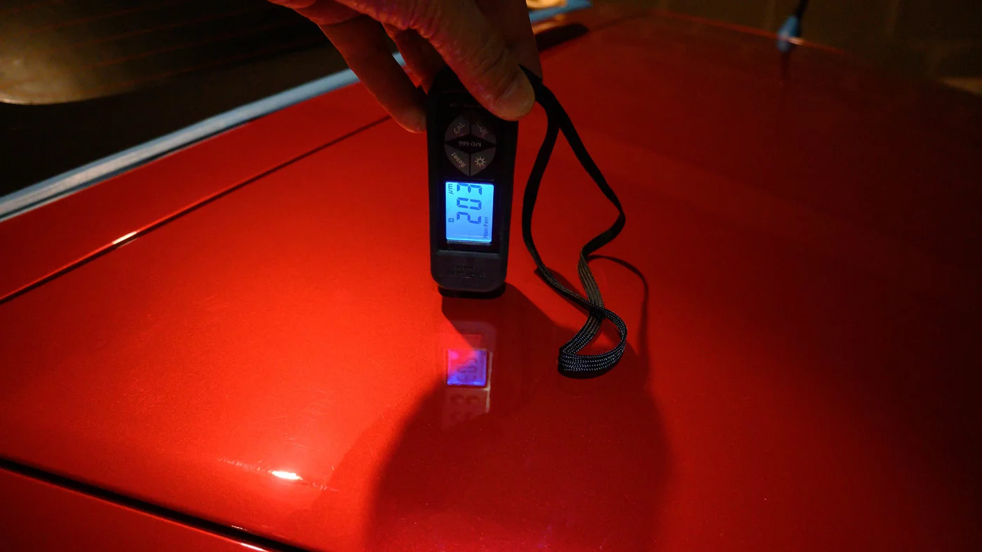

Uit nieuwsgierigheid heb ik de lakdikte nog even nagemeten.
Bekijk bijlage 150940
En dat bleek overal geruststellend te zijn.
Zo'n lakdiktemeter is volgens mij (als amateur) niet onontbeerlijk, maar gezien ik later wilde gaan schuren, vond ik het wel geruststellend om te weten dat er voldoende lak op de carrosserie zat.

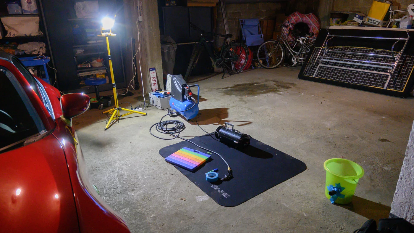

Gezien op het internet doorgaans aangeraden wordt om tijdens het polijsten de pads proper te blazen met hoge druk, kon ik eindelijk mijn compressortje eens gebruiken.
Bekijk bijlage 150941
Met behulp van mijn trouwe stofzuiger en een kapotte emmer heb ik een properblaasstation gecreëerd dat moest vermijden dat de hele garage onder polijststof ging hangen. En hoe primitief de constructie ook was, het bleek prima te werken.

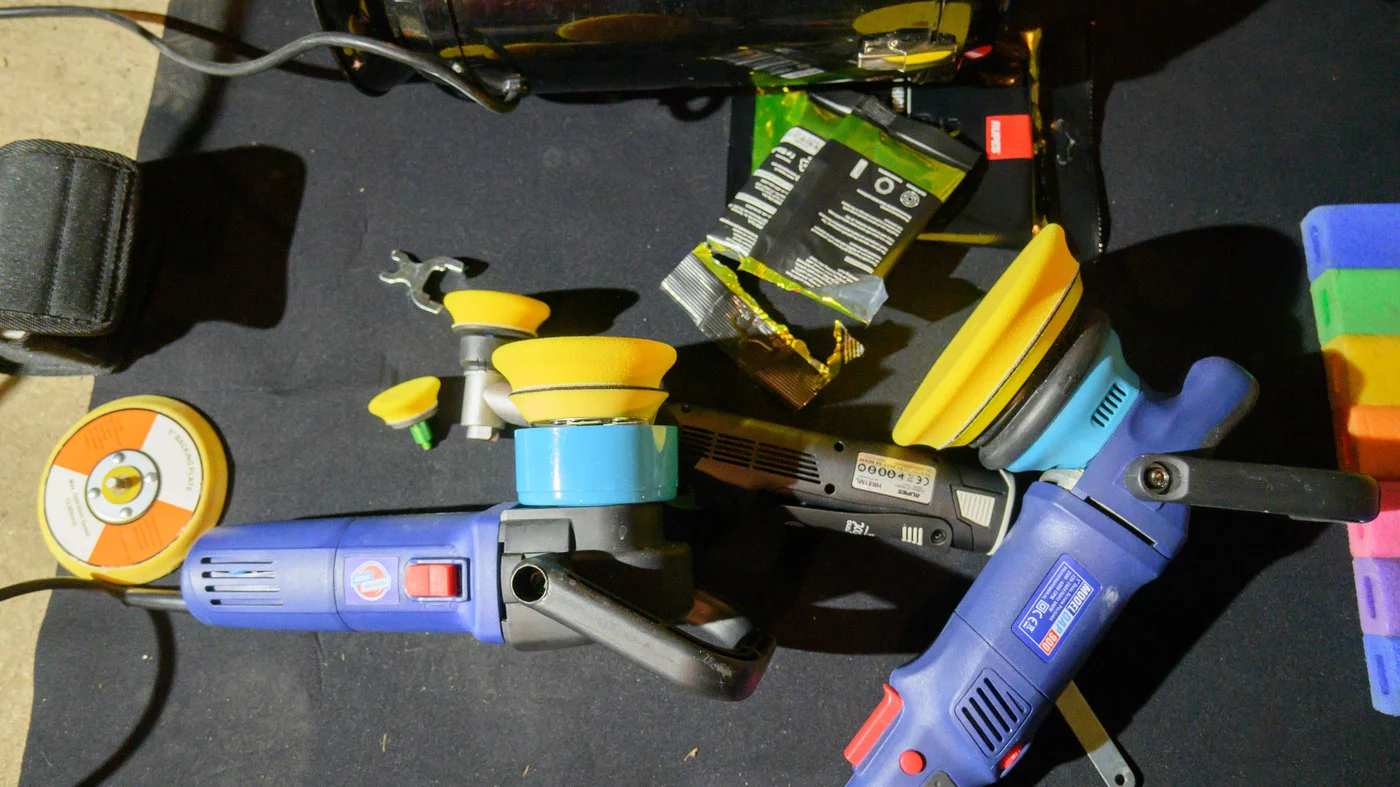

Alle materiaal lag klaar voor de klus.
Bekijk bijlage 150942
Ik heb het volgende gebruikt:
- mijn DAP900 voor het grote werk
- mijn DAP500 voor het kleinere werk (Zoals je misschien ziet, is de steunplaat iets te groot voor de pad. Er bestaat spijtig genoeg geen steunplaat voor dit formaat pads van Rupes die passen op een DAP500. Het is mij gelukt om op die manier gebruik te maken van de kleinere pads van Rupes, maar het is geen ideale combinatie; misschien op termijn toch een DAP Mini aanschaffen en mijn oude DAP500 cadeau doen aan één van mijn vrienden...)
- mijn (nieuwe) Rupes BigFoot Nano iBrid Multi-Action Polisher - Long Neck (gezien ik het wat off topic vond, heb ik mijn ervaringen met dit apparaat in een aparte post gezet: Test Bigfoot Nano iBrid ...)

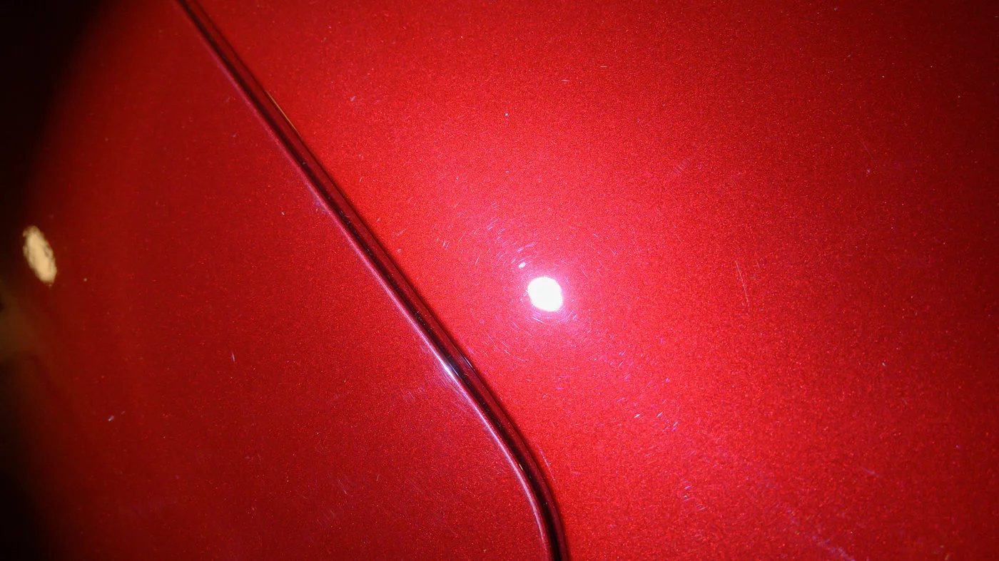

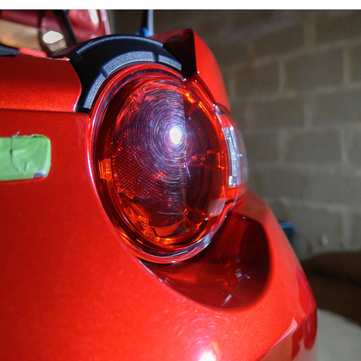

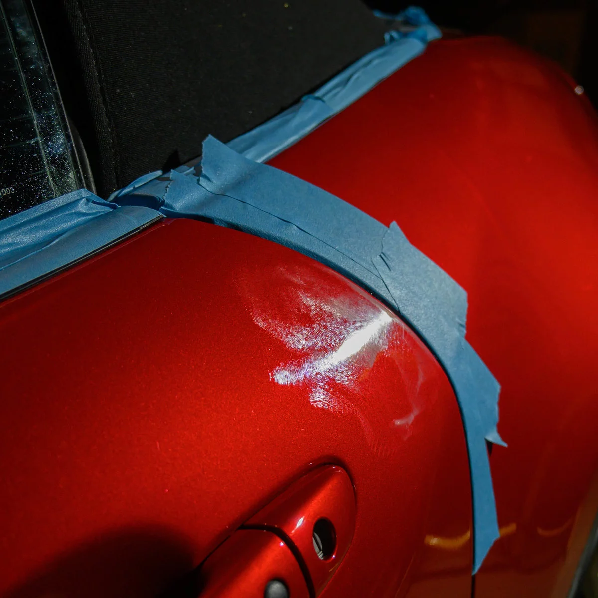

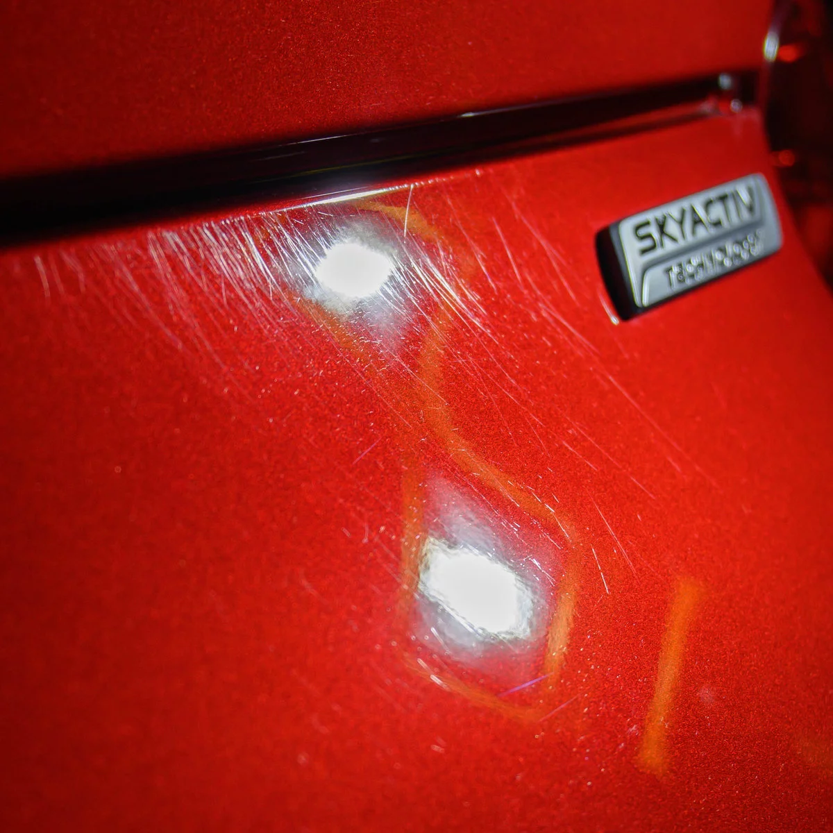

Bij het polijsten, schrok ik van de hoeveelheid krasjes op mijn achterlichten.
Bekijk bijlage 150943
Maar - zoals je ziet - kan de Nano iBrid daar wel weg mee...

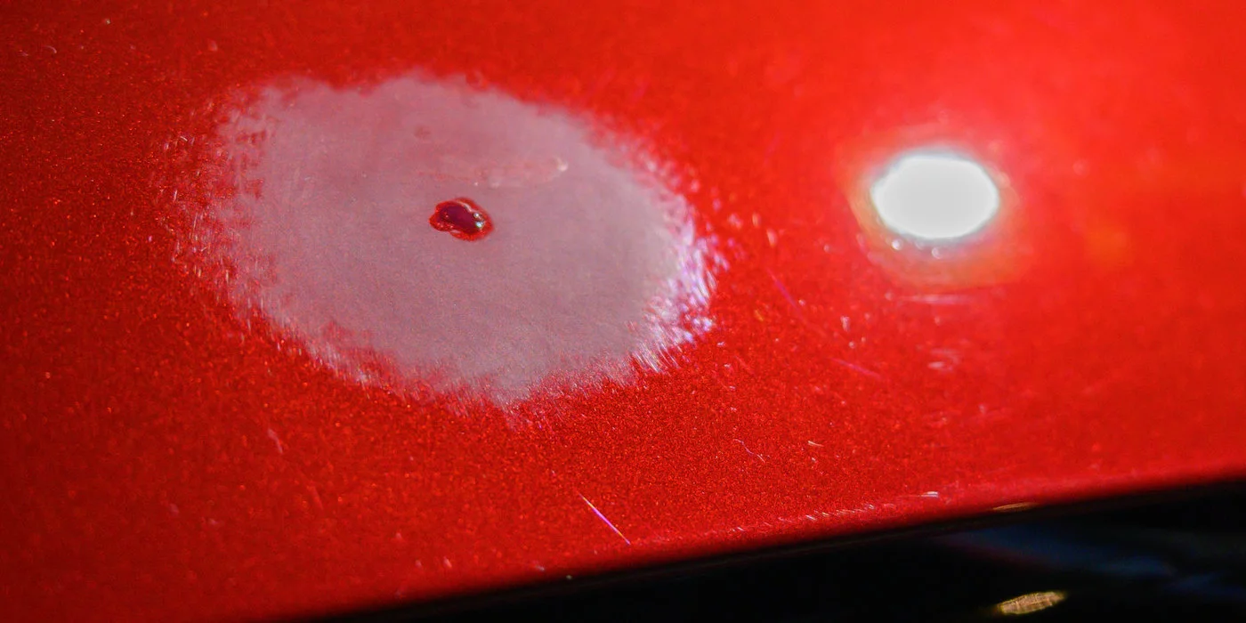

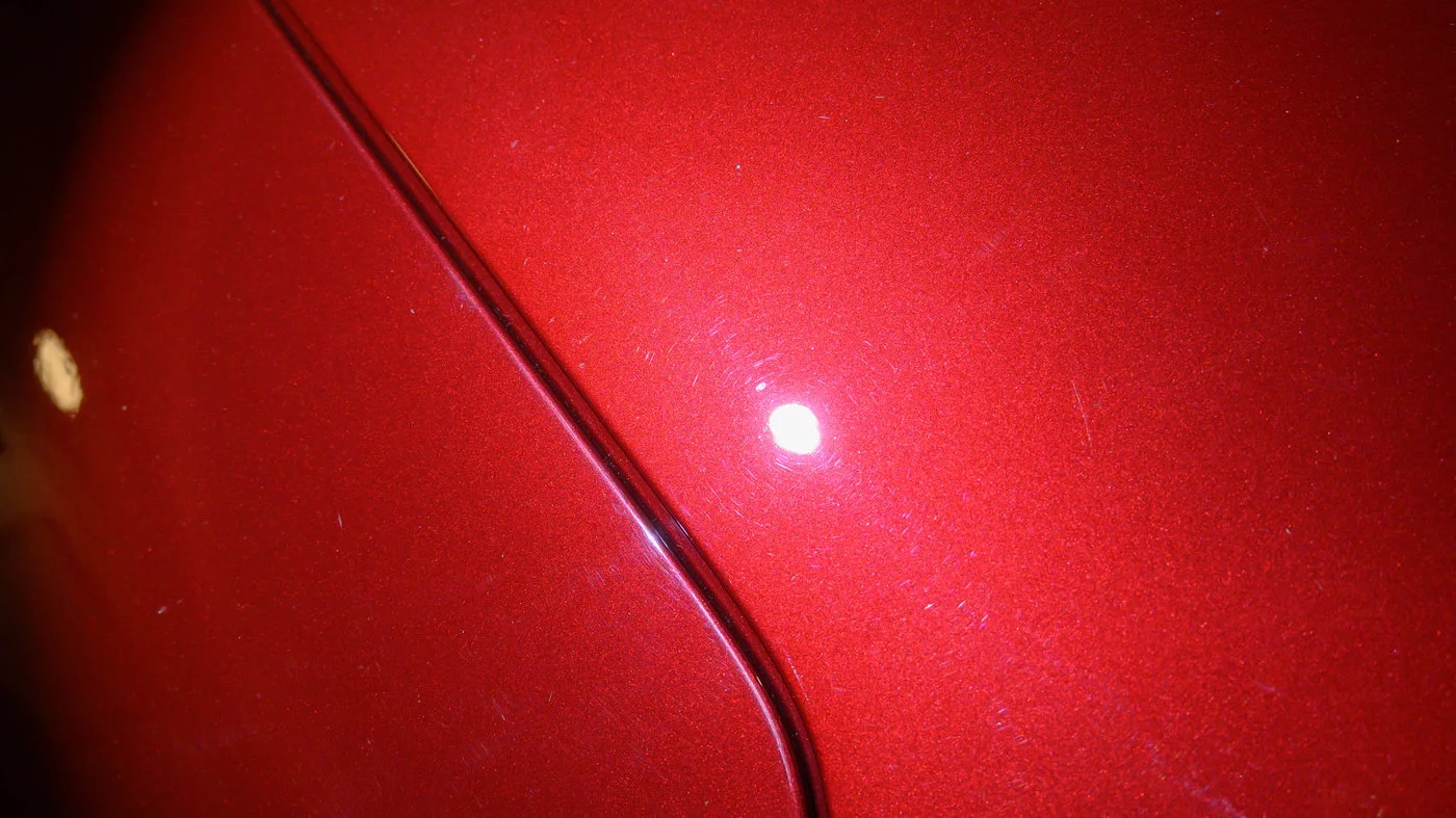

Gezien de Rupes D-A Coarse Cut - Polishing Compound met de Rupes Blue Coarse Foam Pad niet het gewenste resultaat had opgeleverd, leek schuren mij het enige oplossing.
Dus na wat testen ...
Bekijk bijlage 150946
... ook Max geschuurd.
Bekijk bijlage 150947
Akelig!!!

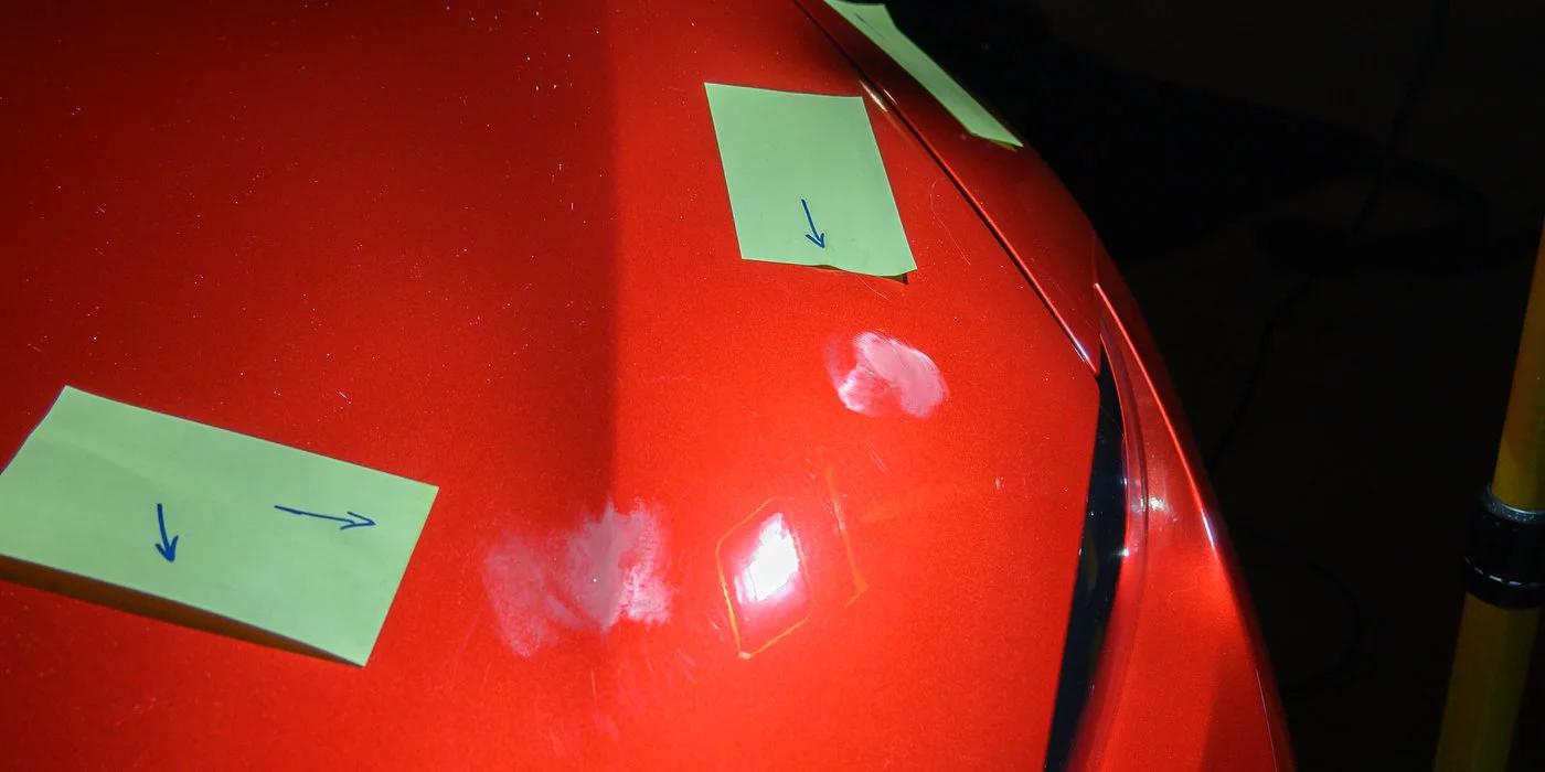

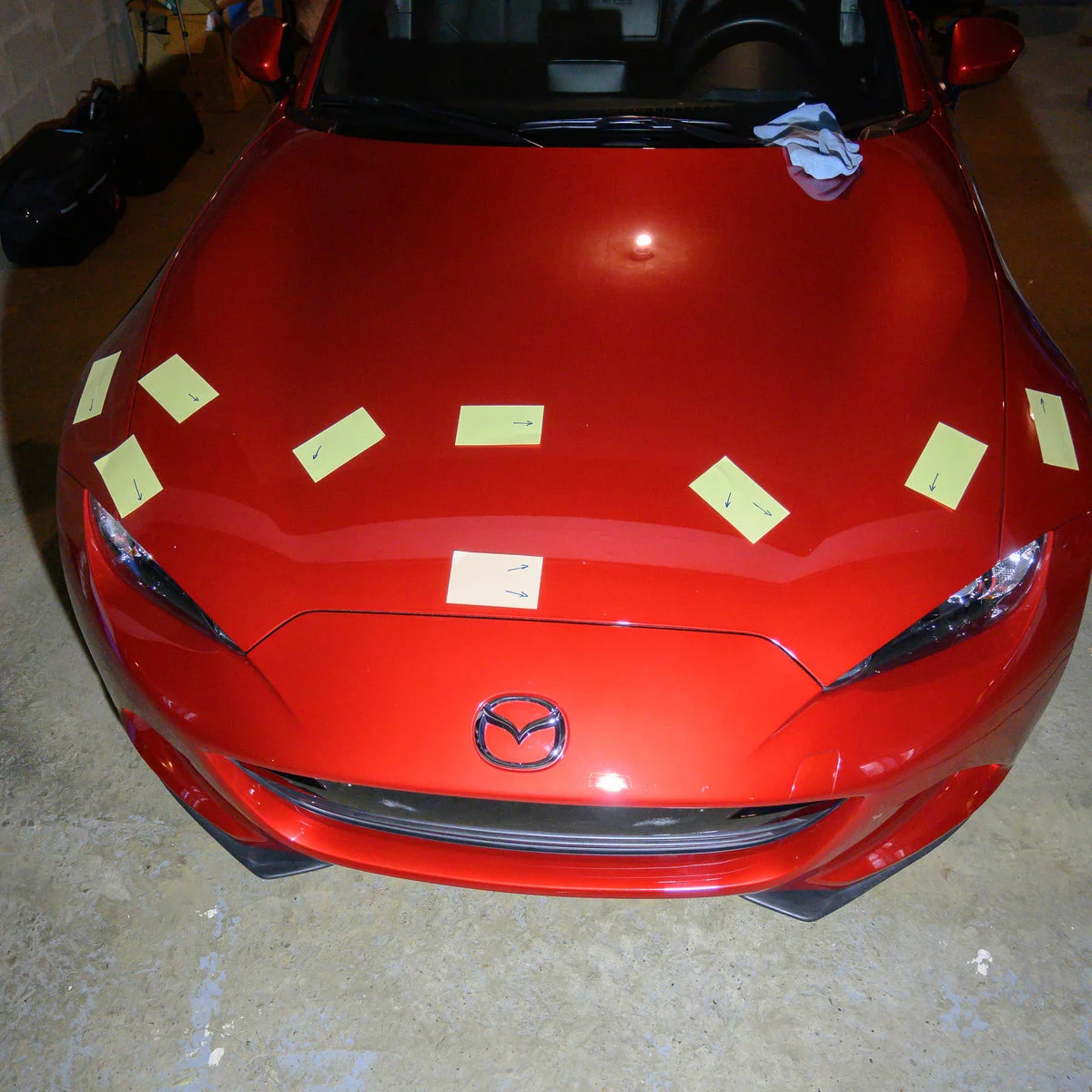

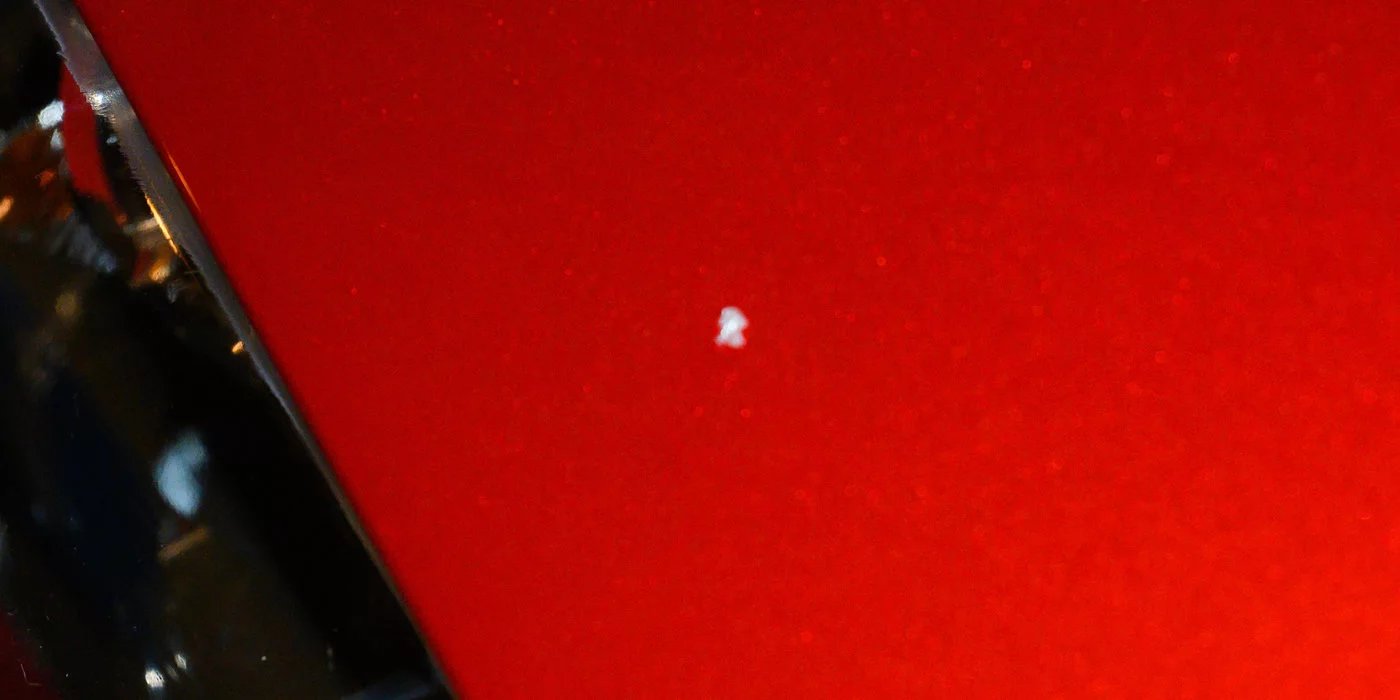

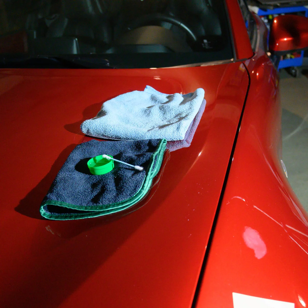

Lakschade!!!

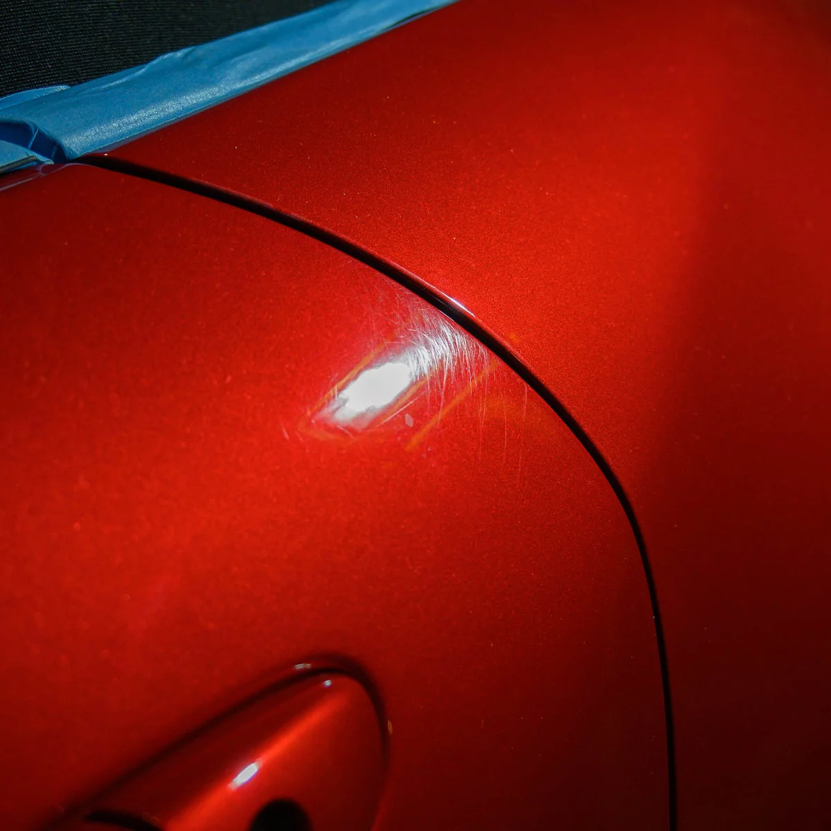

De 6de dag stond het door mij meest gevreesde onderdeel op de planning: lakschade door steenslag aanpakken.

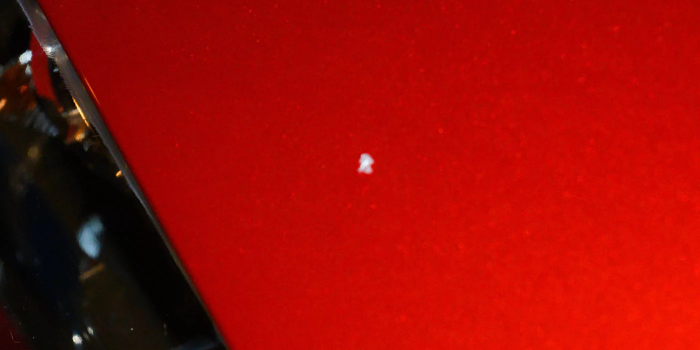

De lak van mijn Mazda is duidelijk zachter dan die van de Beemer van mijn echtgenote, want - hoewel ik veel rustiger rijd dan zij (ahum...) - hebben haar wagens (bijna) nooit last van steenslag, terwijl een grondige inspectie van Max, leidde tot volgend overzicht.
Bekijk bijlage 150951

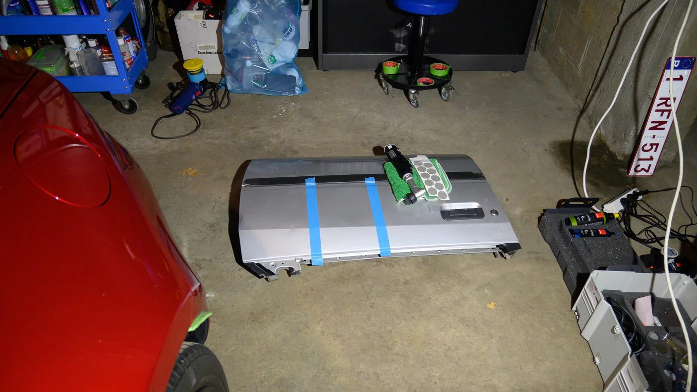

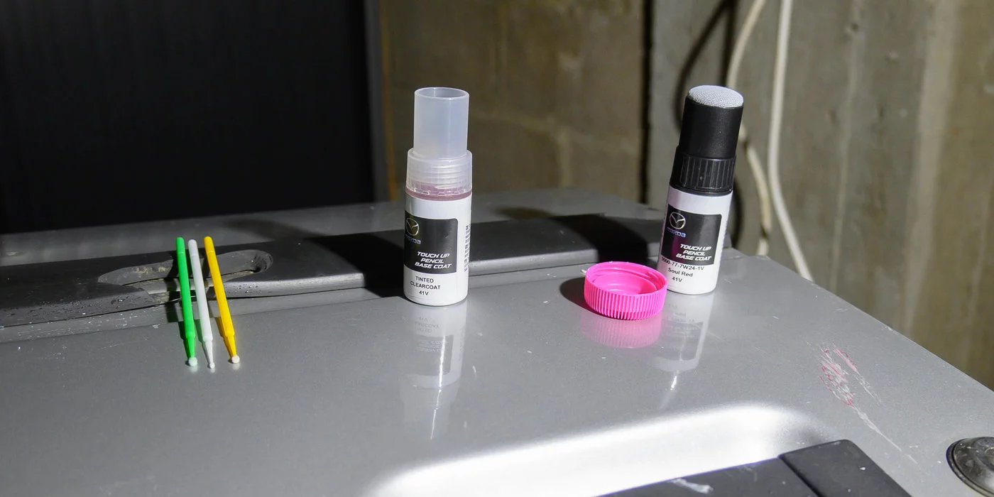

Omdat ik nog nooit met autolak gewerkt heb, heb ik eerst wat getest op mijn testdeur.
Bekijk bijlage 150952
Ik heb de beschadigde stukken eerst nat geschuurd met 2000 grid.
Bekijk bijlage 150953
De plaatsen die gelakt moeten worden, schoongemaakt met alcohol.
Bekijk bijlage 150954
En daarna beginnen verven.
Bij mijn werkwijze heb ik gebruik gemaakt van de tips van Larry van AMMONYC en Car Craft Auto Detailing.
Na het aanbrengen van de basecoat en de (gekleurde) clearcoat, leverde dat dit resultaat op.
Bekijk bijlage 150955
Dit moet nu twee dagen uitharden en dan kan ik terug beginnen schuren en polijsten ... of een afspraak maken bij een carrosseriehersteller...

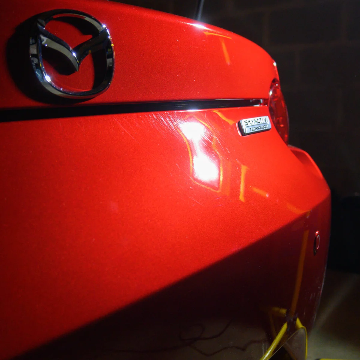

Eigenlijk zat mij werk er voor die dag op, maar de gruwelijke bouwlamp had mij er al een paar keer op attent gemaakt dat het stuk onder de achterklep echt niet ok was.
Bekijk bijlage 150956
Dus heb ik mijn Nano iBrid nog eens bovengehaald om het wat fatsoenlijk te maken.
Bekijk bijlage 150957
En opnieuw: niet perfect, maar aanvaardbaar eindresultaat.
