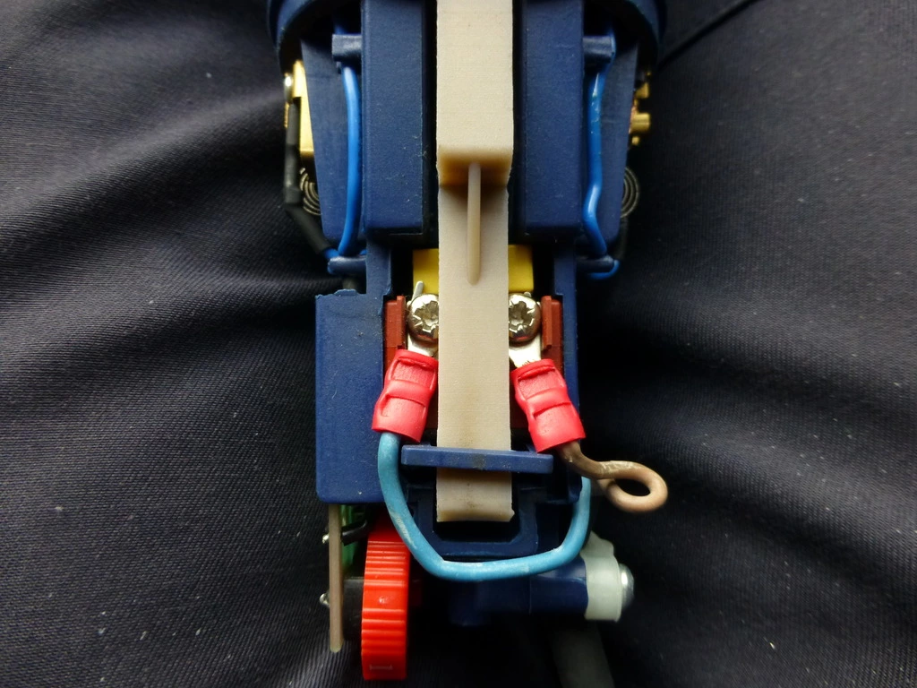

De werkzaamheden werden spijtig genoeg verstoord door een 2de panne. Mijn DAP 500 begon kuren te vertonen en gaf op een bepaald ogenblik helemaal de geest. :mad:
Ik dacht eerst dat het de borstels waren, maar het probleem was niet opgelost door deze te vervangen. Een zoektocht op dit forum maakte duidelijk dat het een kabelbreuk was. :worried:
Bekijk bijlage 78688
Met wat knutselwerk (en veel tijdverlies) heb de kabel ingekort en het toestel terug aan de praat gekregen.
Heeft iemand hier een degelijke oplossing voor? Gisteren heb ik hetzelfde probleem gekregen (ondanks het feit dat ik mijn DAP500 niet zoveel gebruik.)
