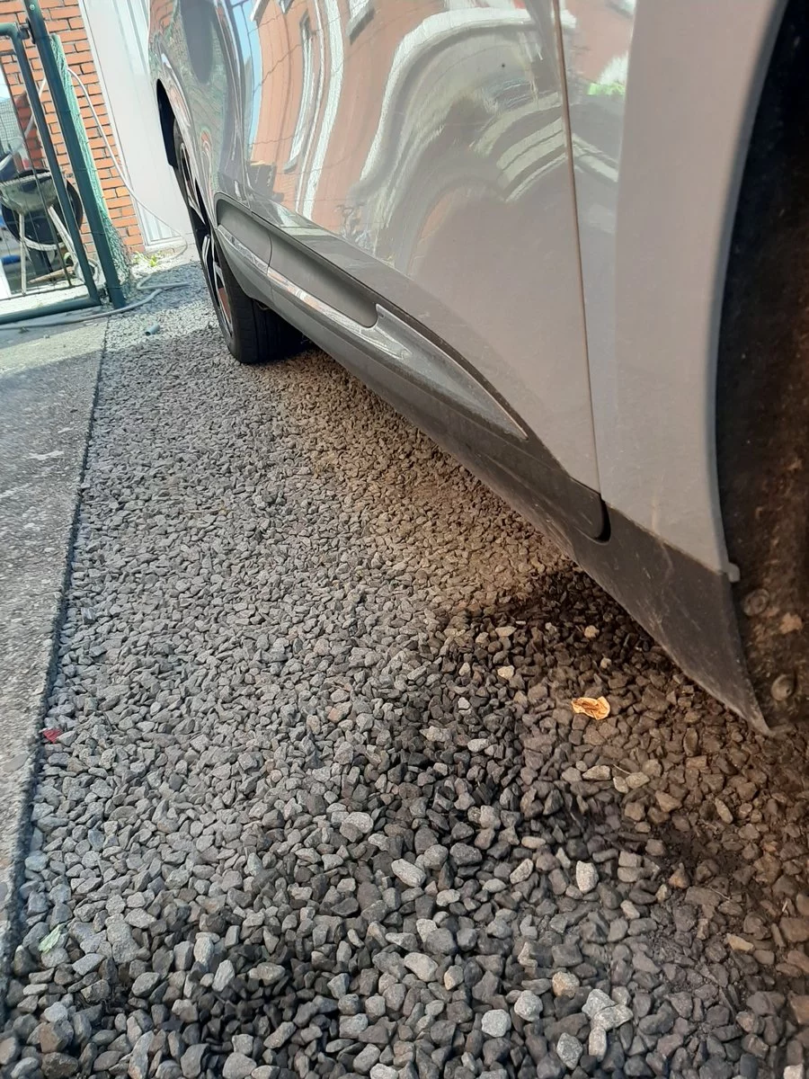

Nu misschien geen onbelangrijke vraag. Aanstaand weekend ga ik beginne met de auto te coaten. Nu was de vraag of ik het kunststof aan de onderkant van de deur ook kan coaten met gyeon mohs of niet?
@Dampertje - Ik denk niet dat je Mohs over kunststof kan/moet doen. Van Cancoat weet ik wel dat het kan.
Gebruik voor ongelakt kunststof Gyeon - Trim. ;)
Mohs zal gericht zijn om te hechten op clear coat, Trim is gericht om te hechten op ongelakt kunststof.

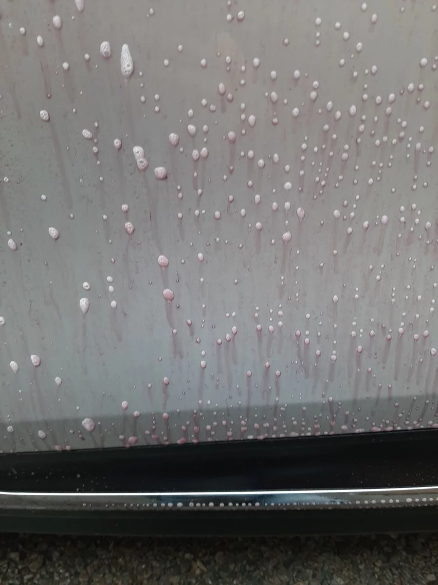

Gisteren begonnen aan de grand scenic. Eerst 2 maal ingespoten met iron wash om er zeker van te zijn dat al het ijzerstof weg was.

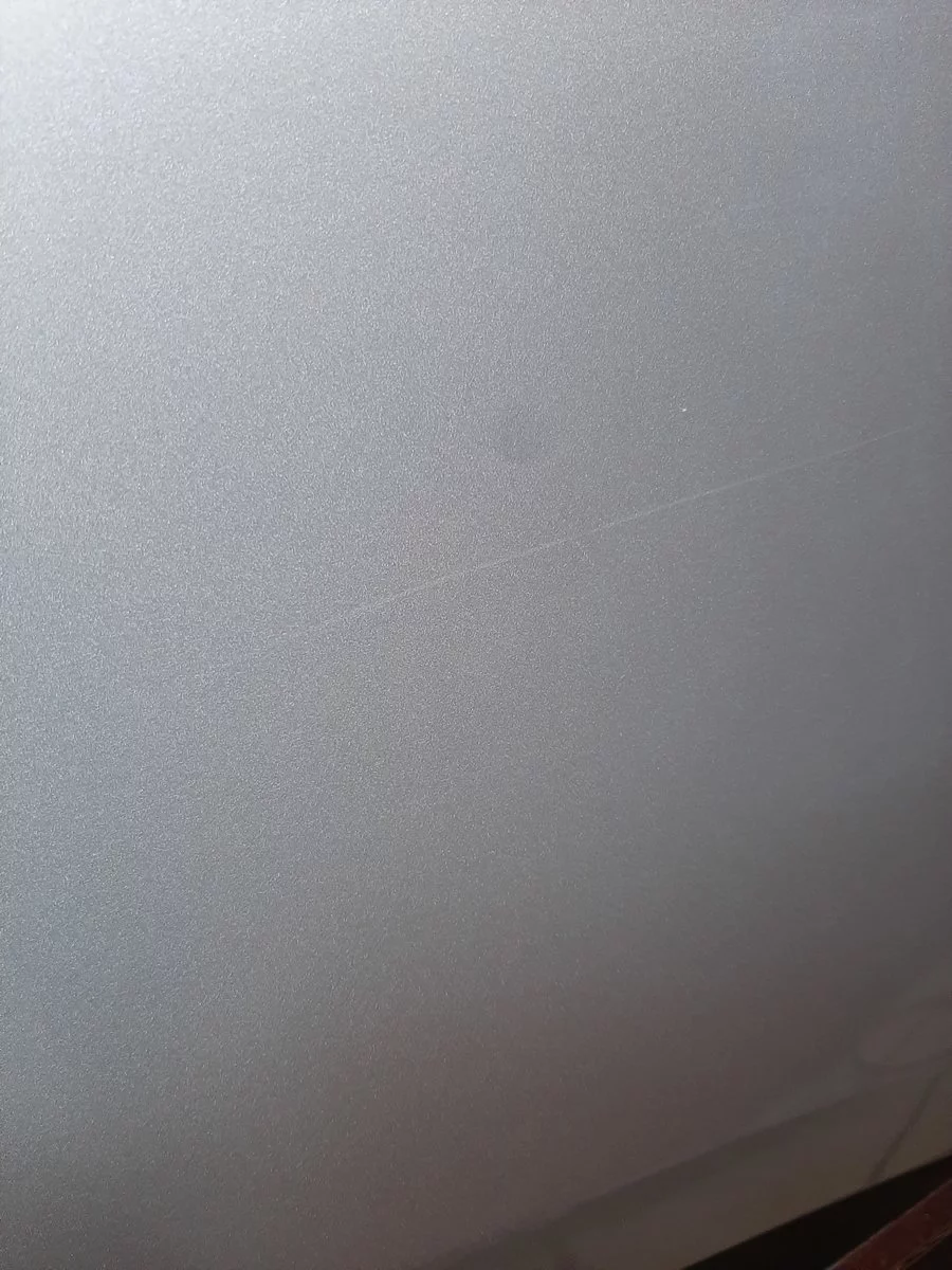

Daarna gewassen en gekleid. Schrikwekkend hoeveel vuil er in de lak zit bij een auto van 1.5 jaar oud dat enkel de carwash heeft gezien :eek:. Ook ineens maar de eerste ronde gemaakt met de groene rupespad en rupes coarse pasta.

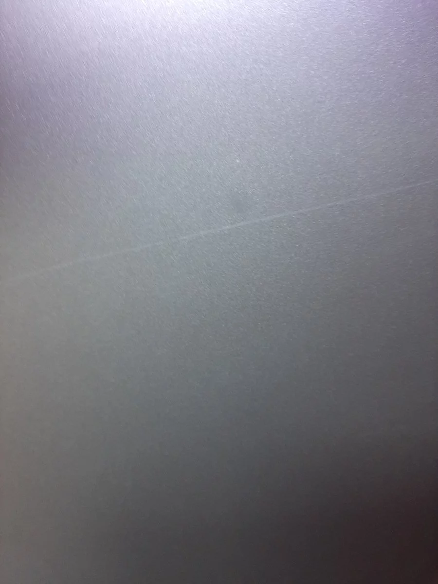

De ganse auto staat vol met zulke krassen.

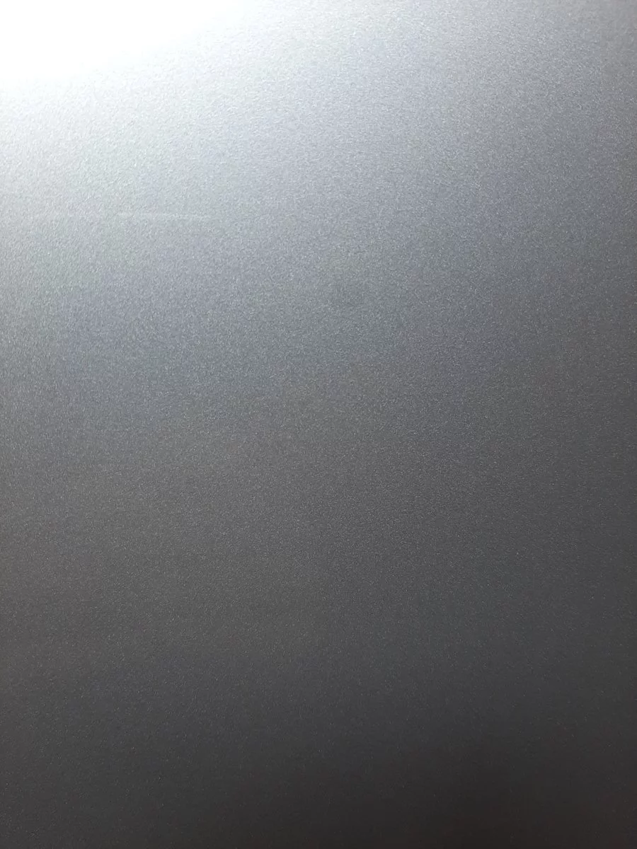

En dit is het eindresultaat.
Vandaag nog een rondje doen met de finishing polish en dan kan de coating erop

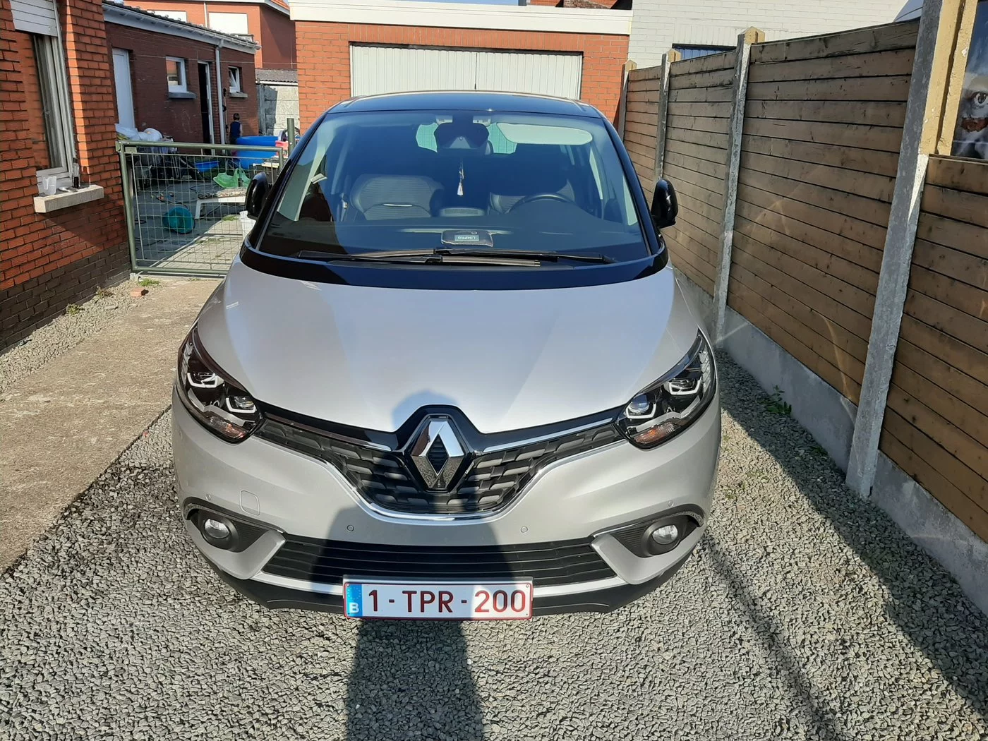

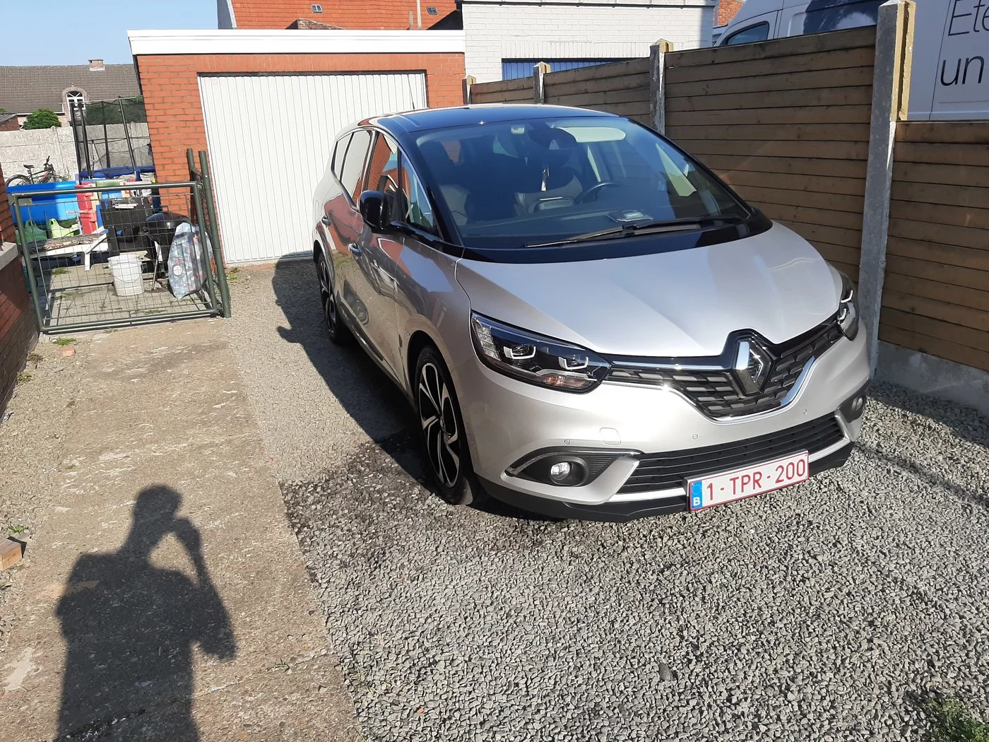

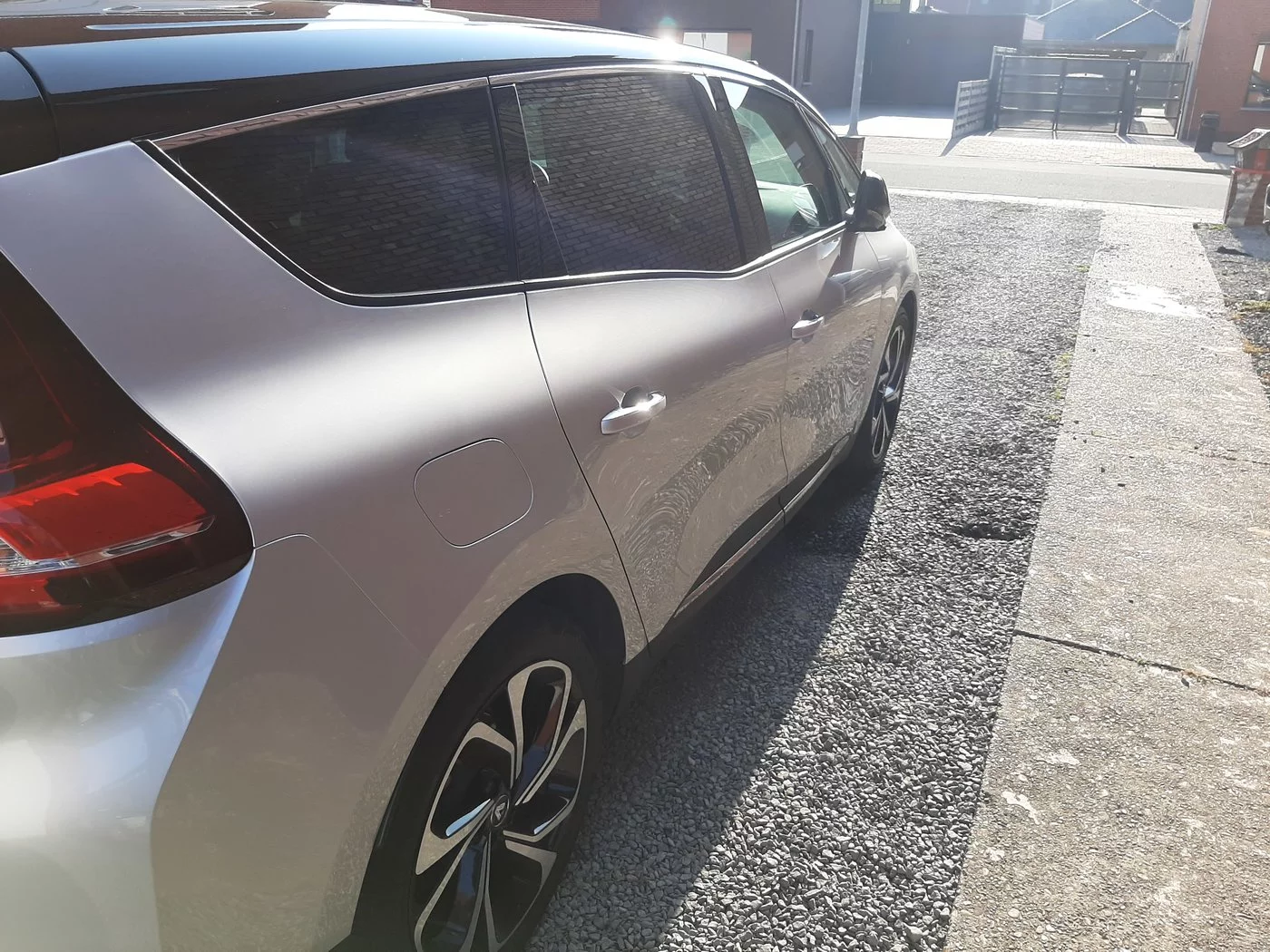

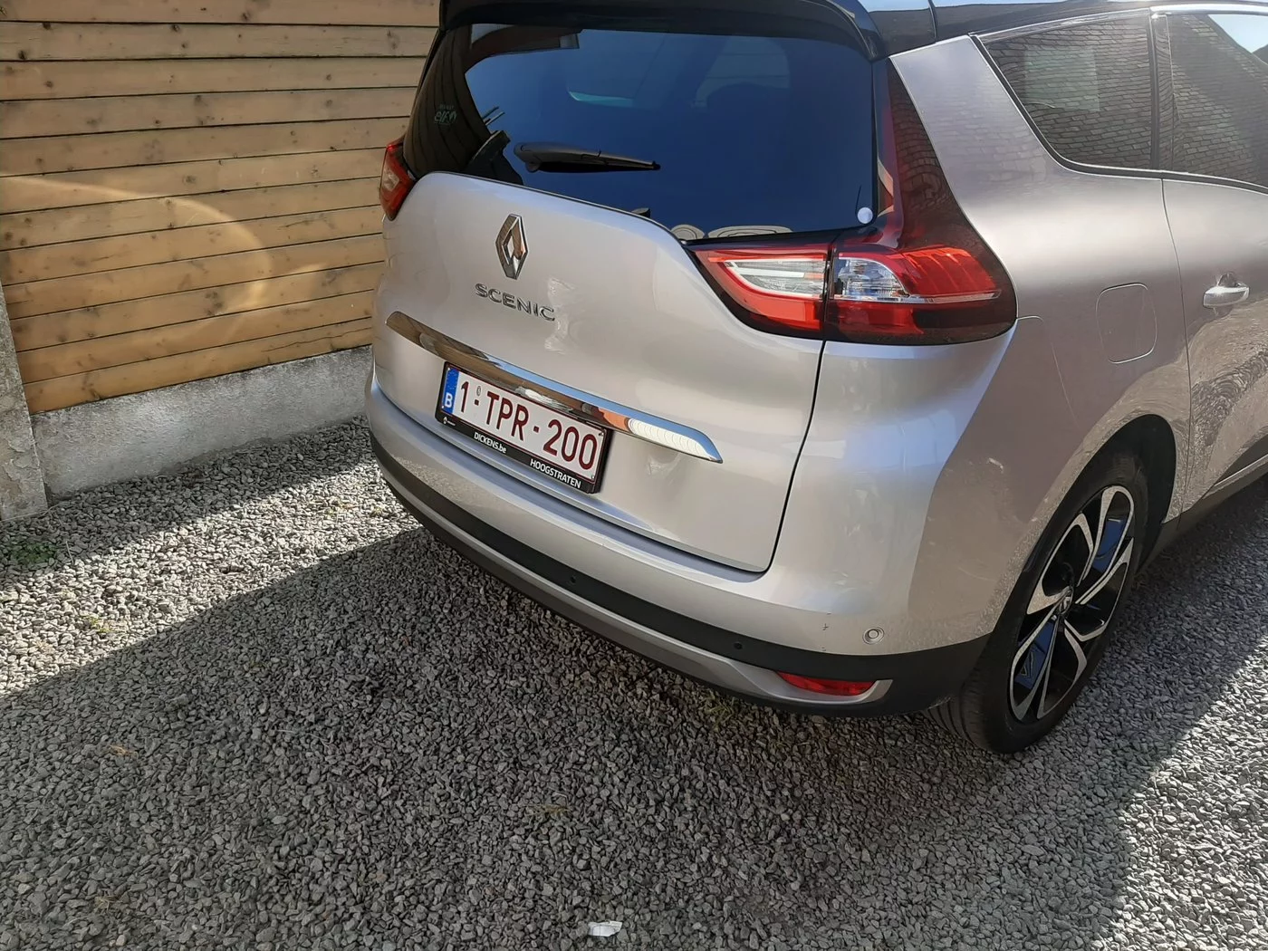

zaterdag verder gedaan met de gele foampad en de gele pasta van rupes. heel de auto 2 x rondgegaan met gyeon prep en dan werd het tijd voor de coating. in mijn geval werd dit de gyeon mohs. Jezus wat is deze coating een genot om te verwerken. hier heb ik dan ook 2 lagen opgedaan en daarna lekker een nacht en voormiddag laten curen. foto's zeggen meer dan 1000 woorden dus
nu moet ik wel eerlijkheidshalve toegeven dat ik vrij sceptisch ben begonnen.
Ik dacht steeds dat je een grijze wagen niet echt kon laten blinken maar ben toch aangenaam verrast.
als er dingen zijn die ik beter had moeten aanpakken let me know :p
