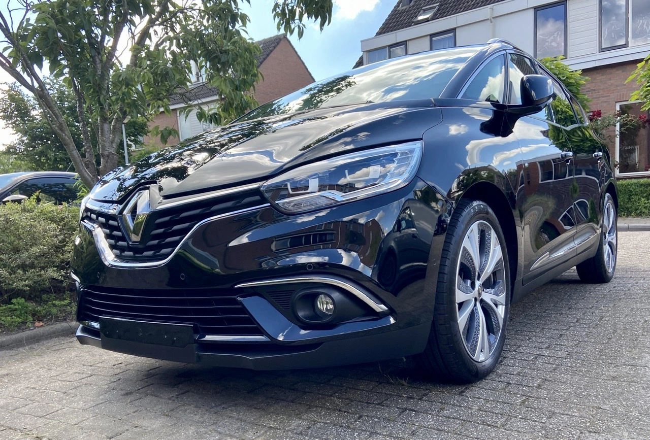

Voor dat ik begonnen enkele foto's gemaakt van de huidige staat:

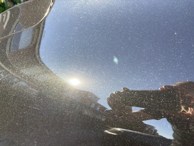

Foto van het achterscherm:

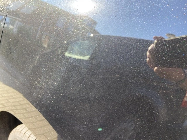

De andere zijde:

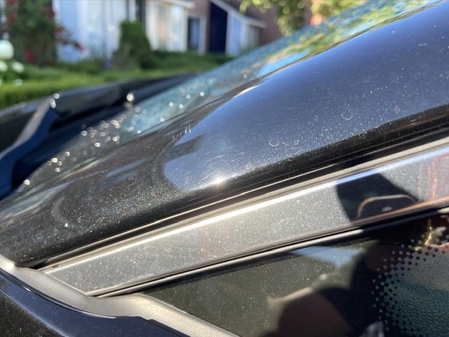

Wat krasjes en beschadigingen op de raamstijl:

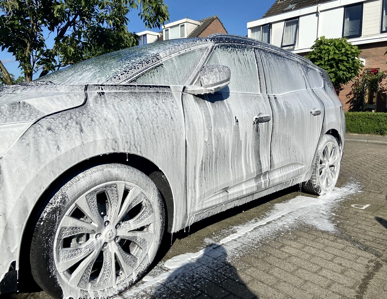

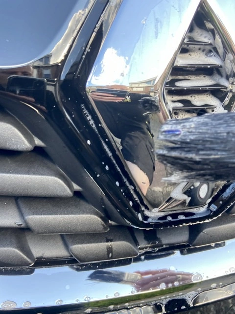

Ik ben begonnen met Monello Artico Magico Snow Foam.
Blijft heerlijk spul!

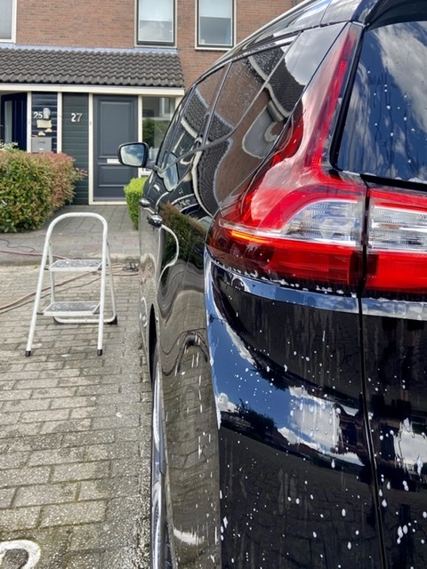

Daarna heb ik de auto hand gewassen volgens de 2 emmer Grit Guard methode.
Ik heb gekozen om met Dreft te wassen om zo veel mogelijk te ontvetten.

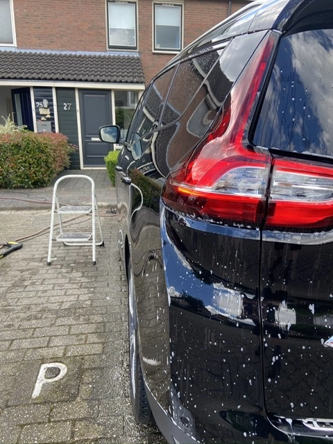

Het is een hoge auto, dus maar met een trapje erbij

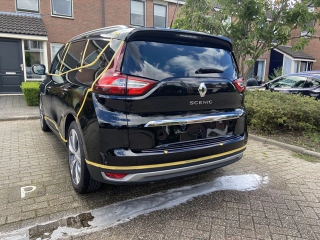

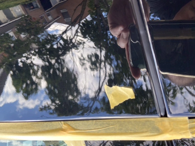

Toen randjes afplakken:

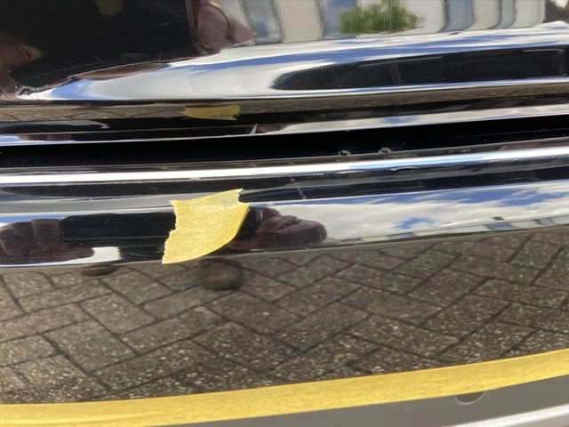

En enkele plekjes markeren:
Wat beschadigen op de dorpel van de achterbumper:

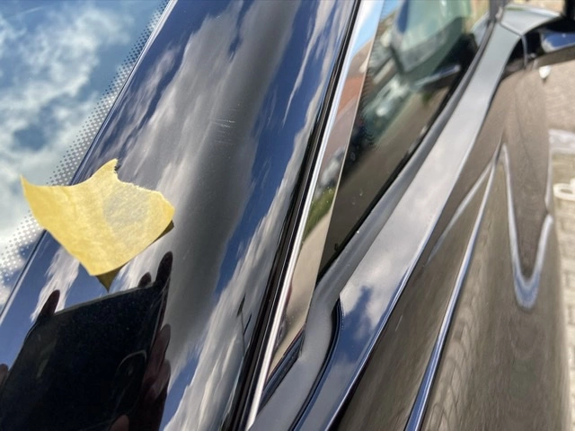

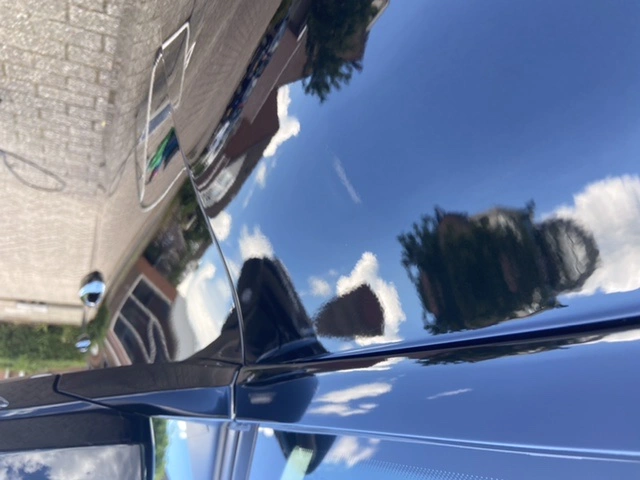

Beschadiging op de raamstijl:

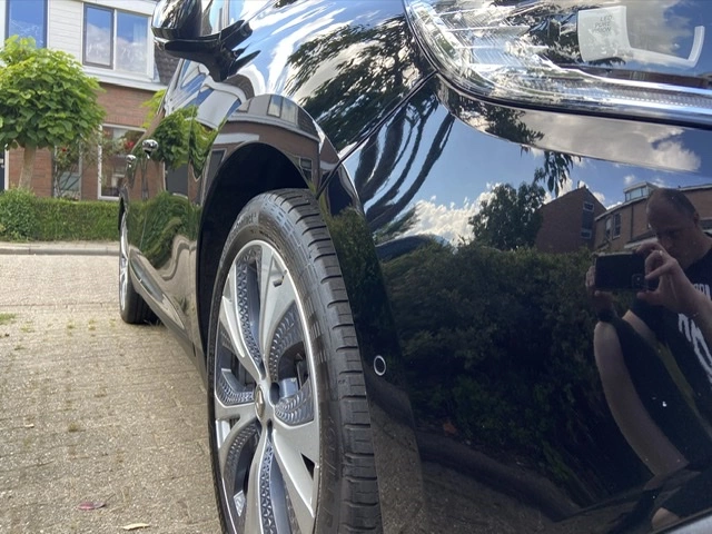

De volledige auto helemaal rond gedaan met de Mezzo en daarna afgemaakt met de Finale.

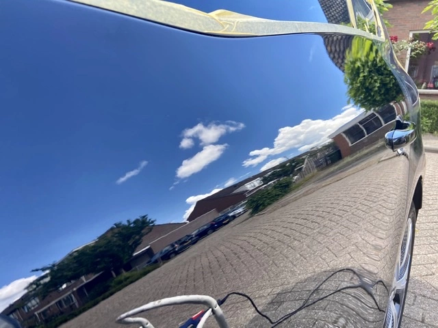

Manmanma, swirls weg, krasjes weg en wat een glans.

De lak hebben dubbellaags beschermd met Collinite 915. Deze heb ik aangebracht met de DAP I.c.m. zwarte pad. Is wel wat extra werk. Pad losmaken en in blikje. Maar is goed te doen.
Toen nog een rondje met de rode pad.

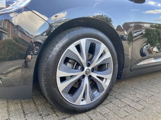

Als late de banden voorzien van Meguairs Tire gel

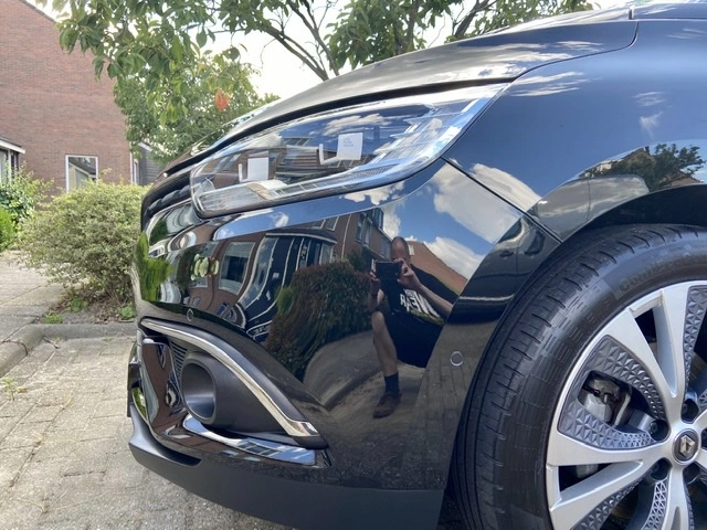

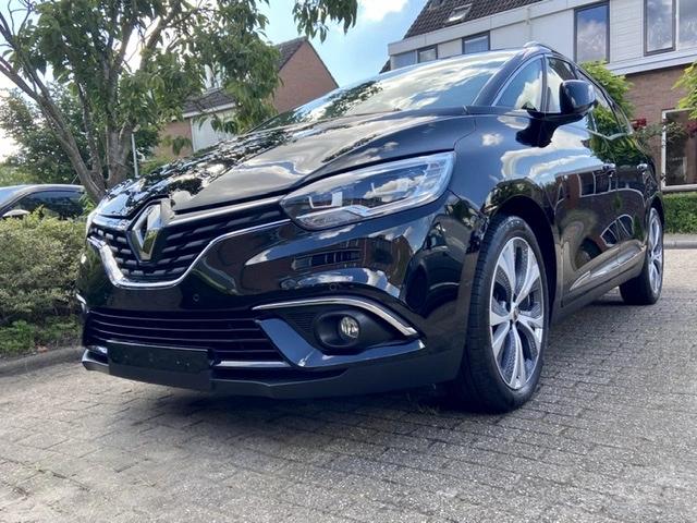

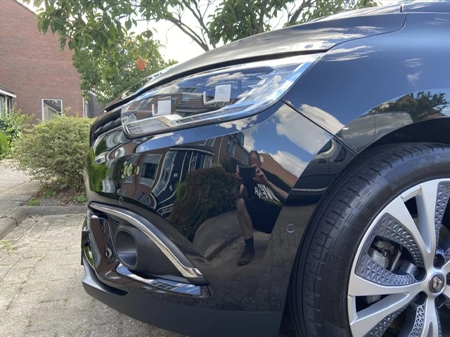

En het resultaat:
De andere zijde:

En het resultaat:
