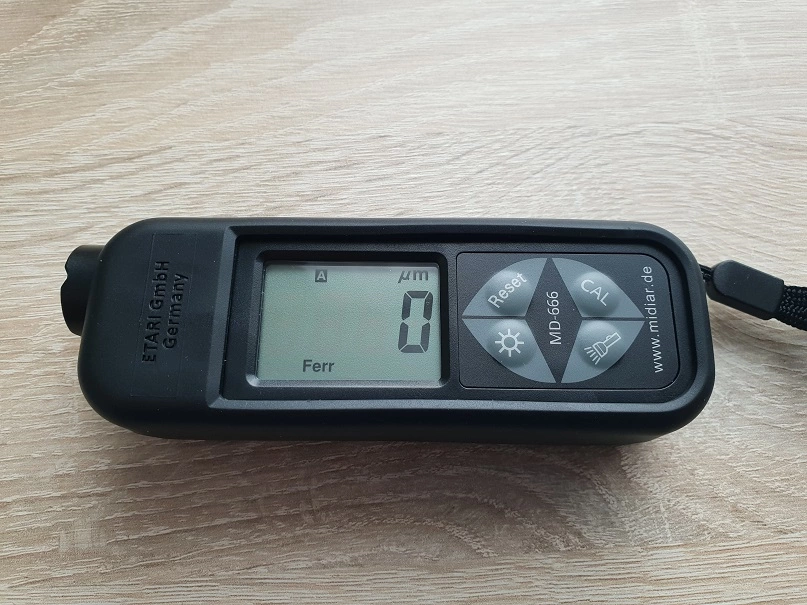

Het apparaat zelf:
Het apparaat gaat aan, wanneer je even de meetgedeelte houd ingedrukt. Maar, je kan hem ook direct op je lak zetten, en dan gaat hij ook aan en geeft hij gelijk de lakdikte weer.

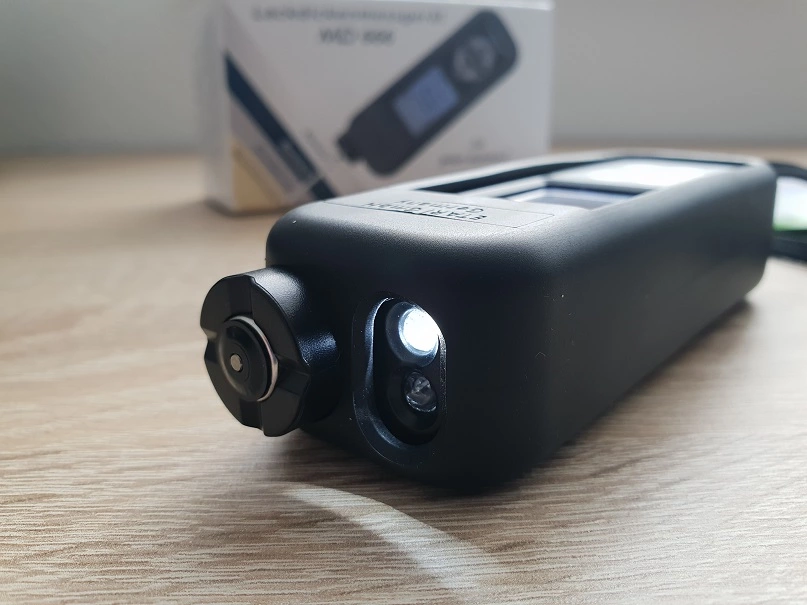

Het scherm is verlicht, ideaal als je in het donker moet werken!
Met de zaklamp knop kun je de LED & UV Lamp bedienen.
Met een druk op de knop gaat de LED verlichting aan, druk je nog een keer op deze knop, gaat de LED verlichting uit, en gaat het UV lampje aan.

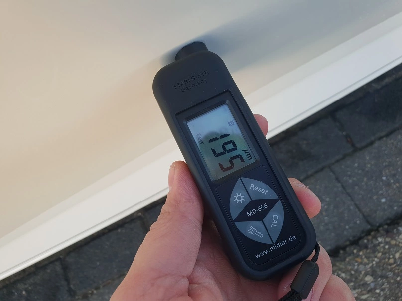

Tijd om het apparaatje eens op de eigen auto te proberen!
Op het dak heb ik diverse metingen gedaan, hier schommelde de waardes tussen de 130um en 160um.
Een deel van de auto is opnieuw gespoten, dus eens kijken wat de meter aangeeft op het gespoten deel!
Op de gespoten gedeelte schommelde de waardes tussen de 170 en 200um. Dus dat klopt!

@RoyR Zijn de lampjes ook bruikbaar om lakschades (krassen) beter te beoordelen, of is het lampje daar te zwak voor?
