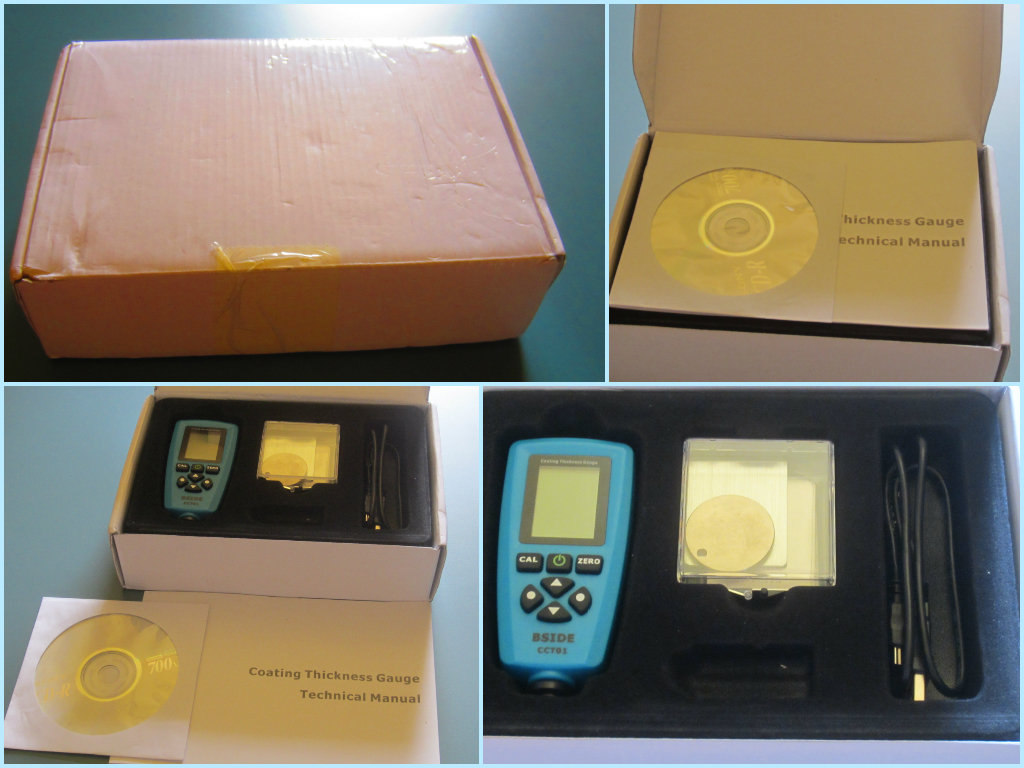

Doos en inhoud
Bekijk bijlage 10097
Het toestel werd geleverd in een bubbeltjesenveloppe. Bij het openen vond ik een cd(later meer hierover) en een gebruikshandleiding bovenaan, hieronder de PTG, een doosje met kalibratie-plaatjes, een aluminium en stalen plaatje en een USB kabel.

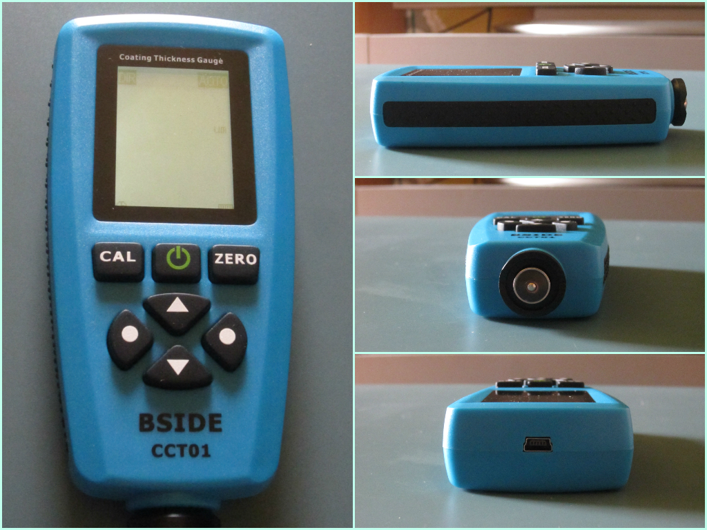

Het toestel
Bekijk bijlage 10098
Het toestel zelf is uit een stevige soort kunstof,met 2 zacht rubberen strippen op de zijkanten voor meer grip en heeft zachte aangenaam te bedienen drukknoppen. Het display is verlicht(uitschakelbaar) en zeer duidelijk af te lezen. Het wordt gevoed door 2 batterijen AAA(meegeleverd).

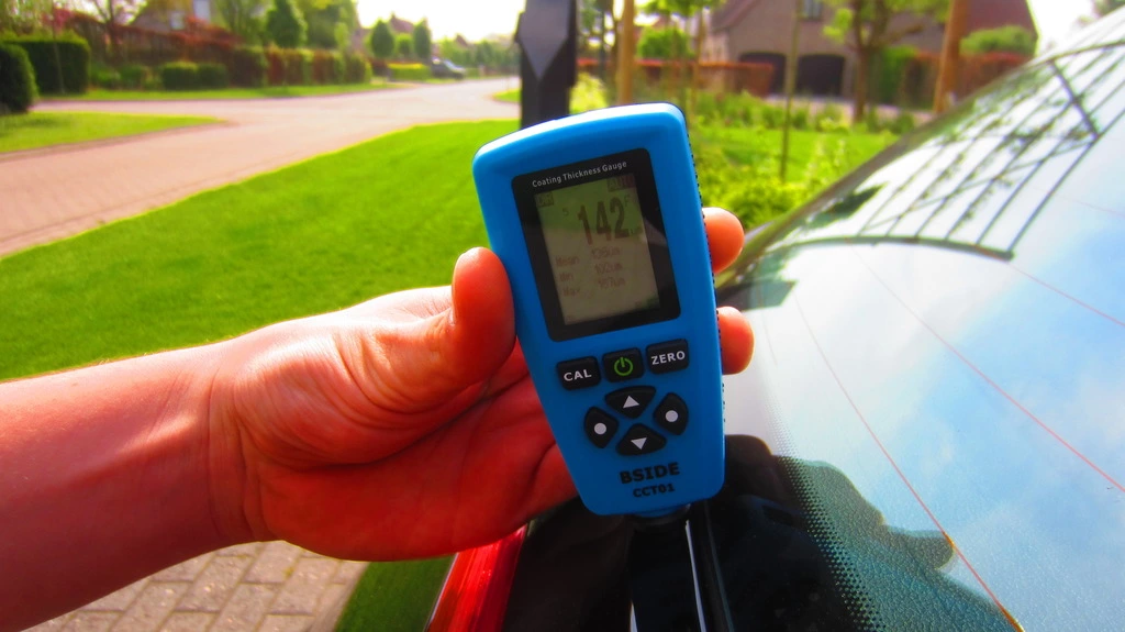

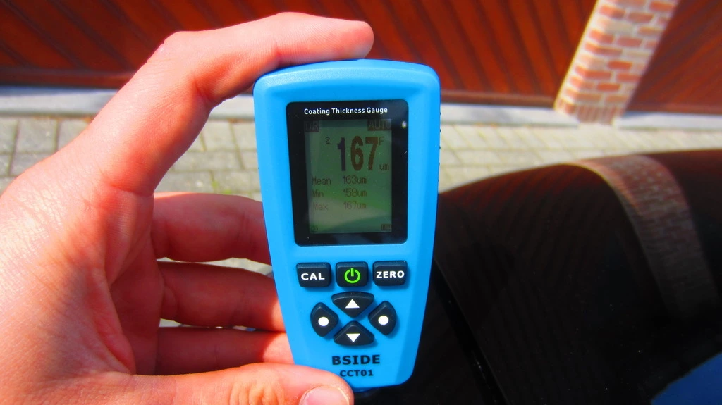

Het gebruik van de PTG is kinderlijk eenvoudig, aanzetten, op de lak plaatsen en de waarde aflezen. De meetprobe zit licht verend onderaan zodat je ook op bollende vlakken kan meten. De PTG kan tot 100 meetwaarden opslaan, waarvan hij het minimum,maximum en gemiddelde aangeeft op het display. Achteraf kan je de meetwaarden overbrengen met de USB kabel en de bijgeleverde software naar je computer.
Meting op een stalen zijscherm

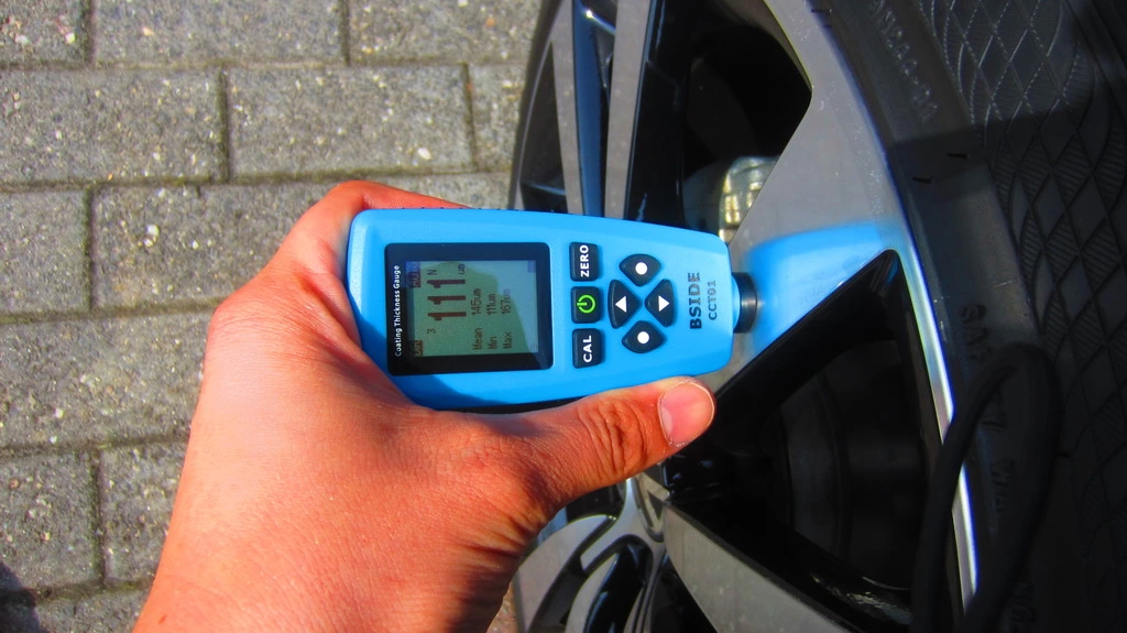

Meting van blanke lak op een Aluminium velg
Bekijk bijlage 10100
Meting op een stalen kofferklep
Bekijk bijlage 10101

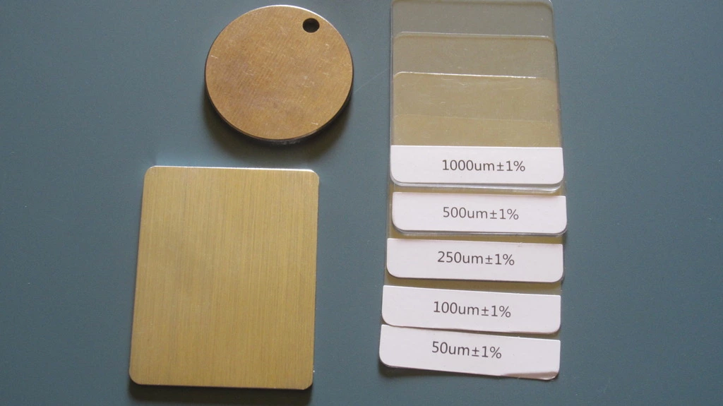

Bij de PTG is alles meegeleverd om het toestel eventueel opnieuw te calibreren, hier ga ik niet verder op in, maar ik toon wel even wat er bijzit.
Bekijk bijlage 10102
