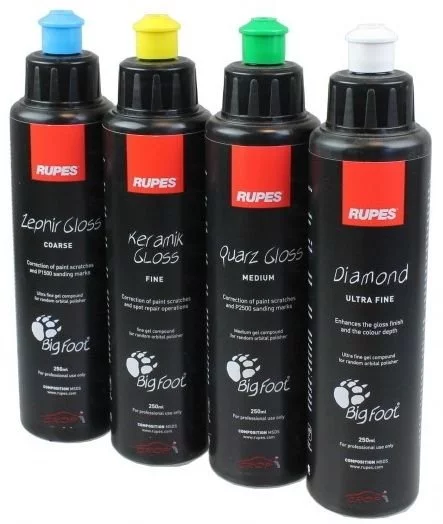

Ik kan er niet uit op maken of de rupes polijst serie een 1 step systeem is of een polijst volgorde van blauw naar wit afhankelijk met welke je begint...
Groetjes
Blauw = Grof (coarse)
Groen = Middel (medium)
Gwel = Fijn (fine)
Wit = Extra fijn (ultra fine)
You do the math ;)
Het is geen vast gegeven dat je alle 4 achter elkaar moet gebruiken. Je weet pas welke je moet gebruiken als je een testspot hebt gemaakt.
Wil je wel een 1 staps polijstpasta van Rupes, dan kun je de UHS pads en pasta gebruiken.
Overigens werken de witte en gele dop erg fijn, de finish is top.
