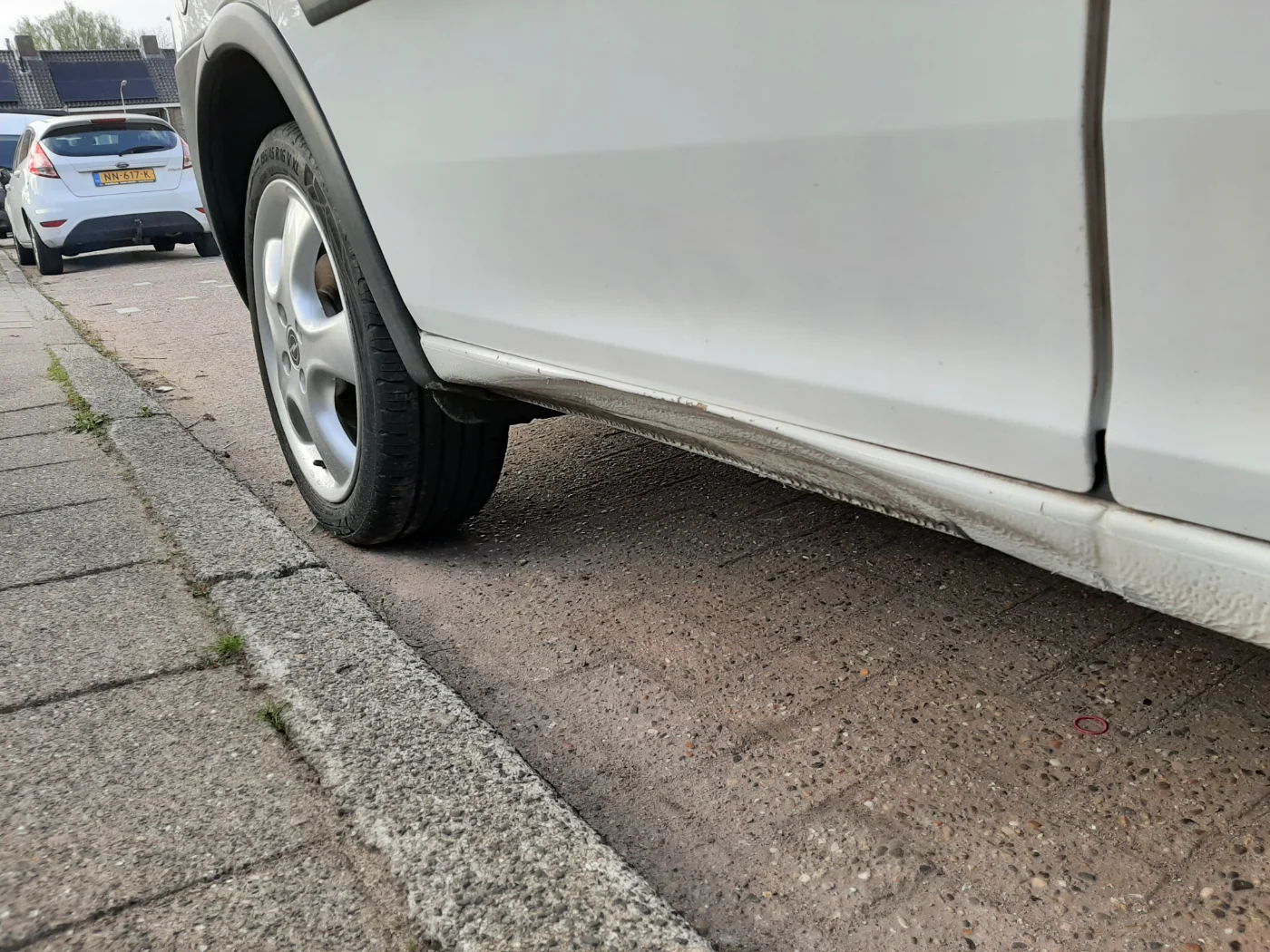

Hoi allemaal,

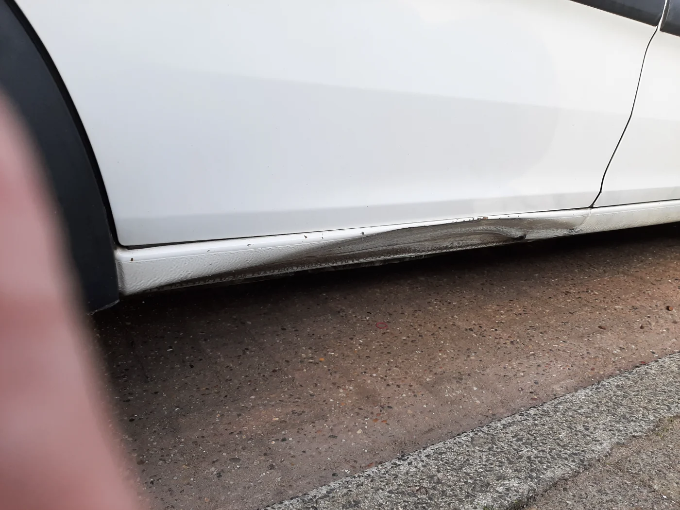

Afgelopen weekend heeft mijn Opel Combo wat schade opgelopen door een aanvaring met een 'betonnen bobbel' op een stoep. (it wasn't me!) De dorpel is dusdanig vervormd dat de schuifdeur niet meer open gaat.

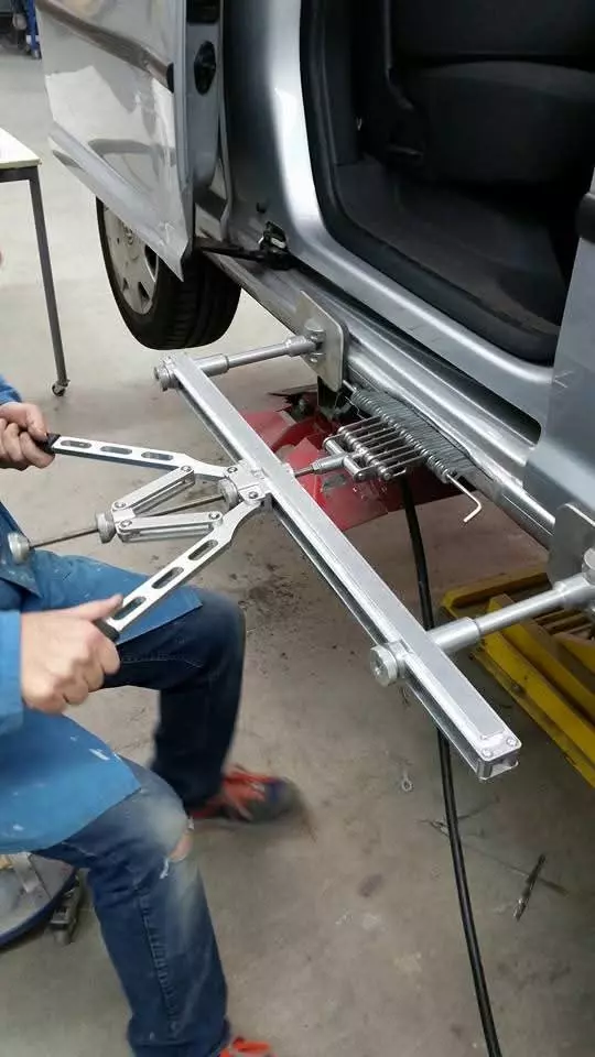

Nu zoek ik in Zuid-Holland, Noord-Holland of Flevoland een bedrijf dat deze deuk voor een schappelijke prijs naar buiten kan trekken, zie afbeelding 3.
Gezien de leeftijd en het gebruik van de auto hoeft het geen meesterwerk te zijn, zolang het maar goed en roestvrij hersteld wordt. Tips zijn welkom!

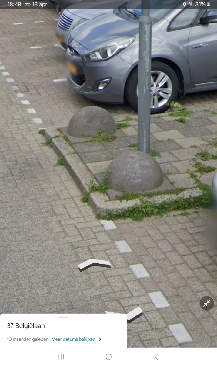

P.S. de boosdoener is te zien op afbeelding 4.

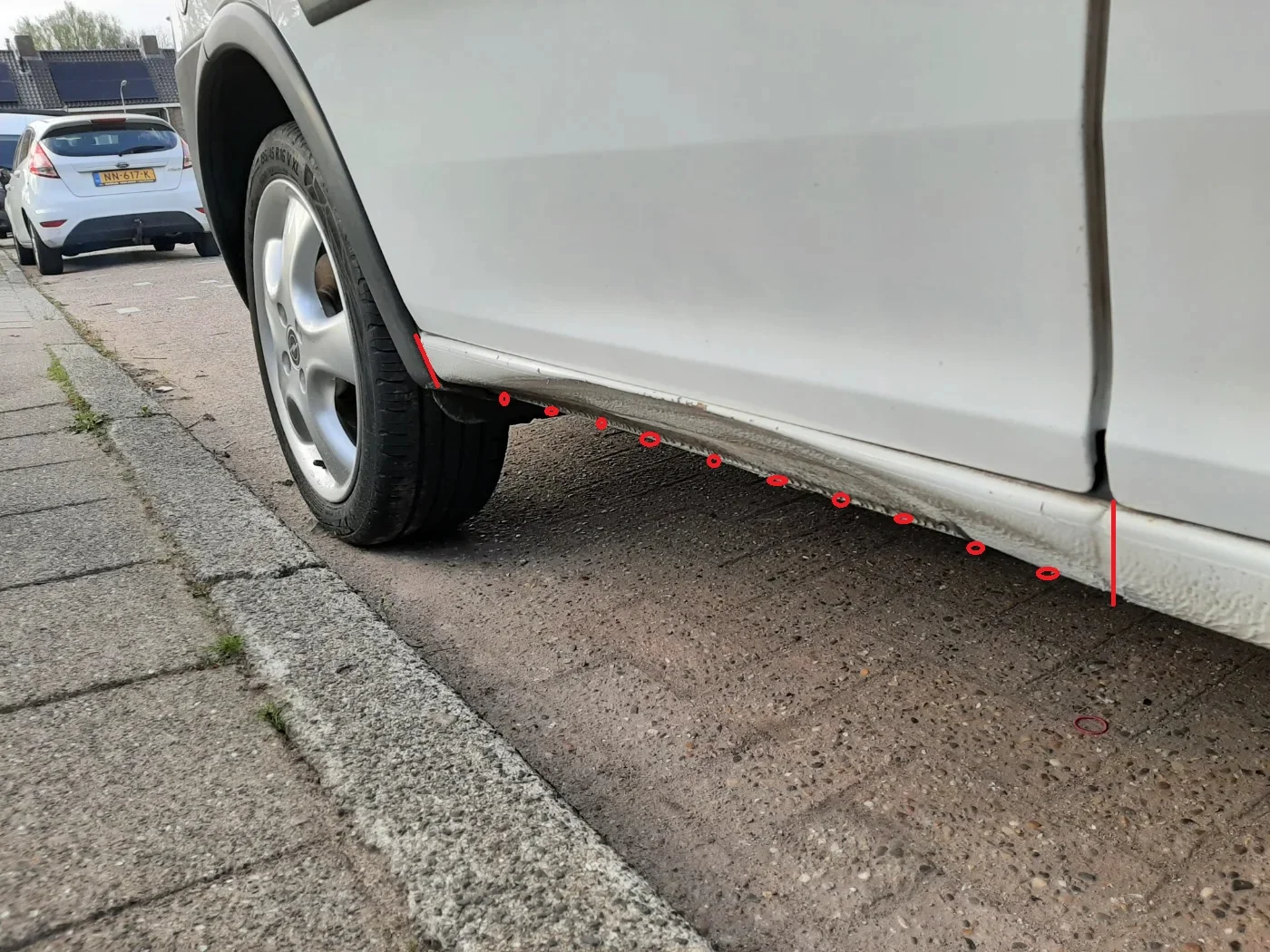

Foto hieronder laat zien waar je de dorpel dient door te slijpen:
Zwart lijstje rond het achterwiel afhalen.
De puntjes onderaan zijn laspuntjes die op de boord/rand onderaan de dorpel zitten, doorboren met een puntlasboor en dan met een beitel laskappen.
Als je de schuifdeur open doet, kan je net over de rand rechtaf slijpen/snijden. Of als het toegankelijk is, kan je tot aan de kit snijden, dan komt het hele paneel in 1 geheel los.
Op zich een leuke en redelijk vlotte herstelling, maar wel een kostelijke als je het laat doen...
Schuifdeur dichtdoen en controleren als de opening tussen schuifdeur en dorpel goed is, dus niet te smal en niet te ruim en lassen maar.

Dank voor je reactie @AndyVR. Een rondgang langs diverse schadebedrijven leerde mij dan 'uittrekken' meer arbeid is dan uitslijpen/inlassen. De voorgestelde methoden zijn precies zoals je tekende in je plaatje; bovenaan doorslijpen en onderaan doorhalen op de puntlassen.
