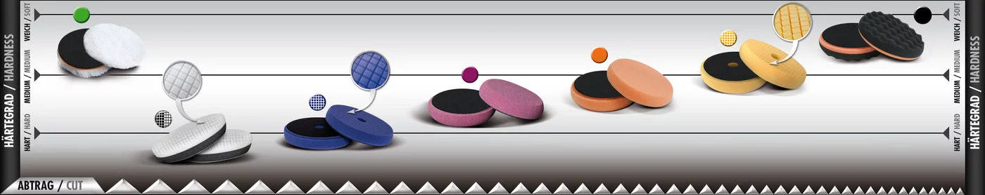

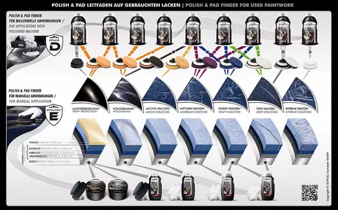

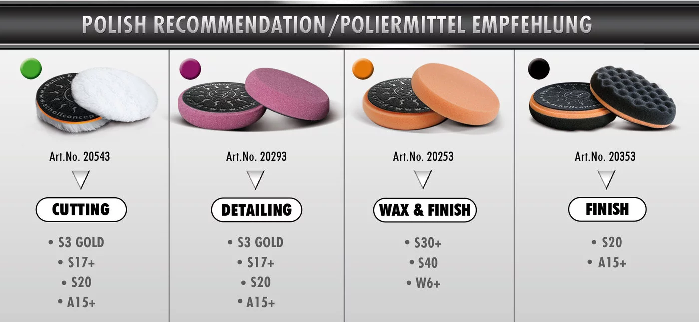

Ik heb voor de handigheid er ook maar meteen wat schema's van Scholl zelf er bij gezet. Er is geen een schema dat alle pads tegelijk weergeeft.
