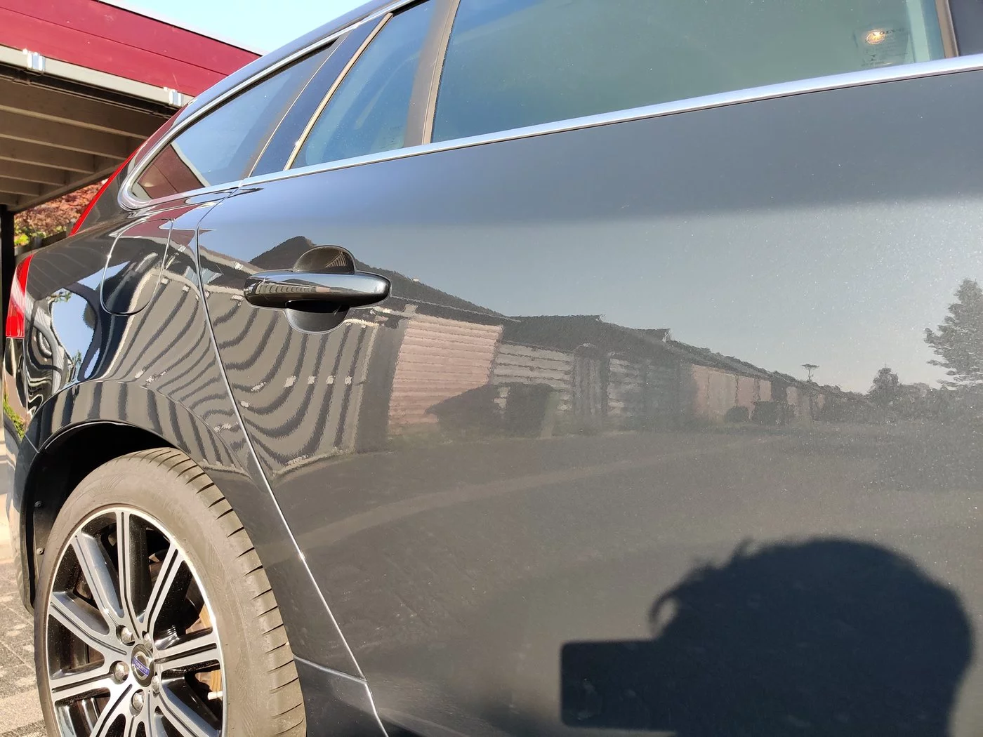

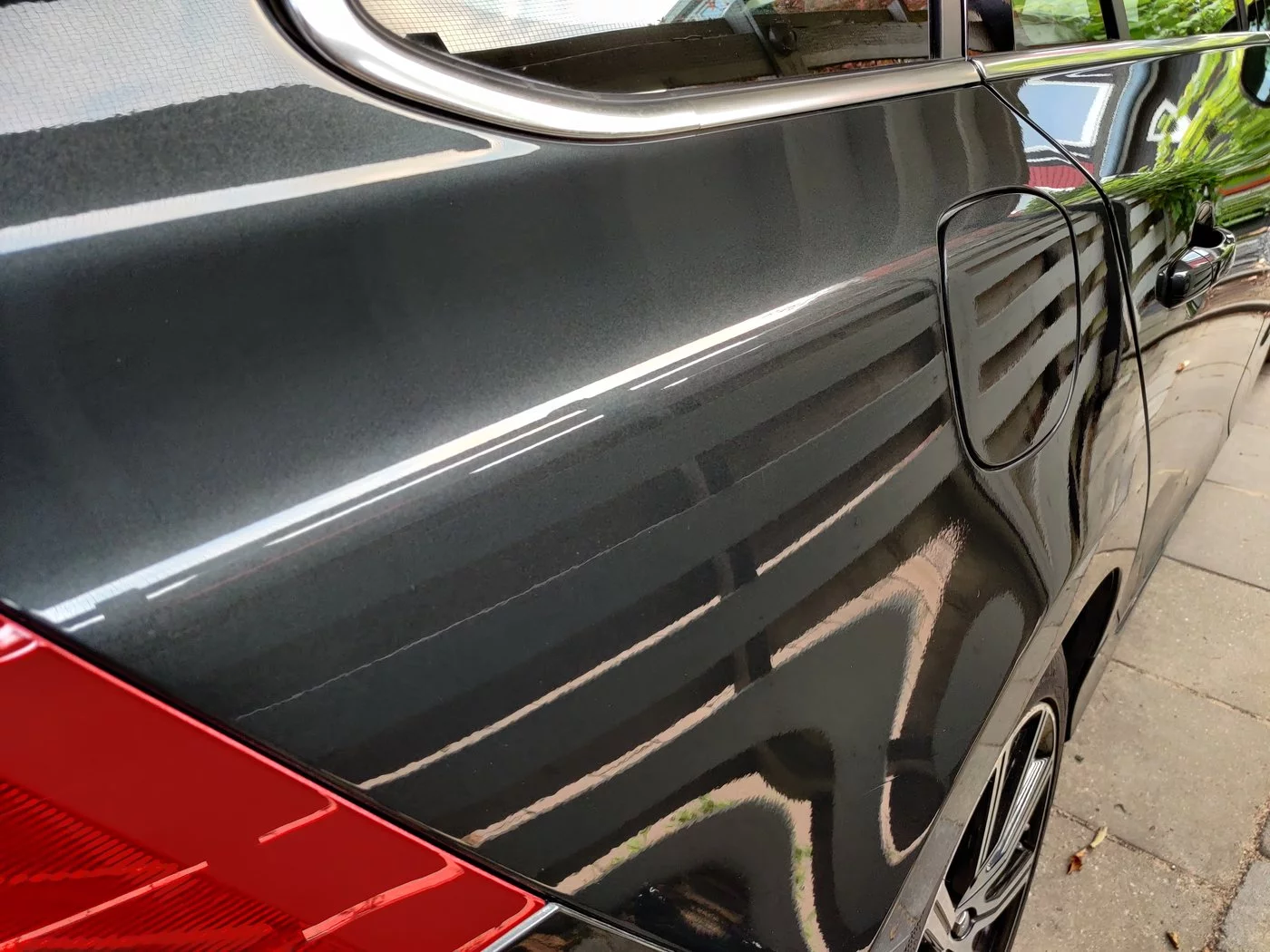

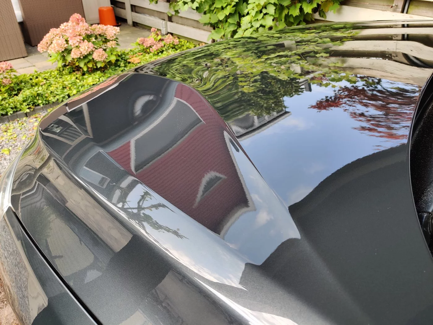

Dank allemaal voor de reacties en tips. Uiteindelijk heb ik inderdaad de pads door elkaar gehaald, en heb het advies opgevolgd om meerdere hits met Veloce te doen. De foto's zijn nog zonder wax erop.
Uiteindelijk met 2 hits veloce op de paarse pad voldoende correctie gehaald. Daarna afgerond met mezzo op blauw en s30+ op oranje. Ik koet zeggen dat die laatste twee stappen niet heel veel toevoegde, hoogstens wat diepte. Veloce op paars finisht eigenlijk heel goed op deze lak.
Wel was veloce wat te mild om echt stevige imperfecties eruit te krijgen, dus ik ga wel op zoek naar een grovere combi voor de volgende keer.
De auto was echt een swirl walhalla hiervoor. Ik heb de auto net een maandje en hiervoor is deze als lease gereden voor 4 jaar en ging elke week door de wasstraat... Ik denk dat ik zo'n 85 procent verbetering heb gehaald.
