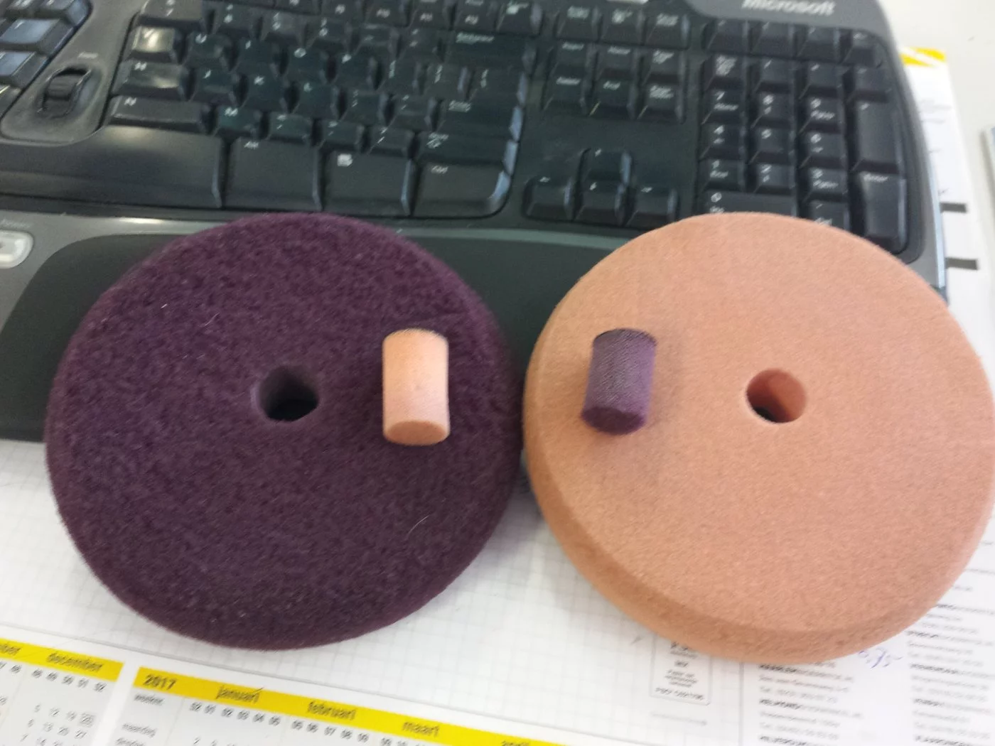

@Nuttiez
Dat heb ik gedaan met een holpijp
Reacties: Nuttiez
