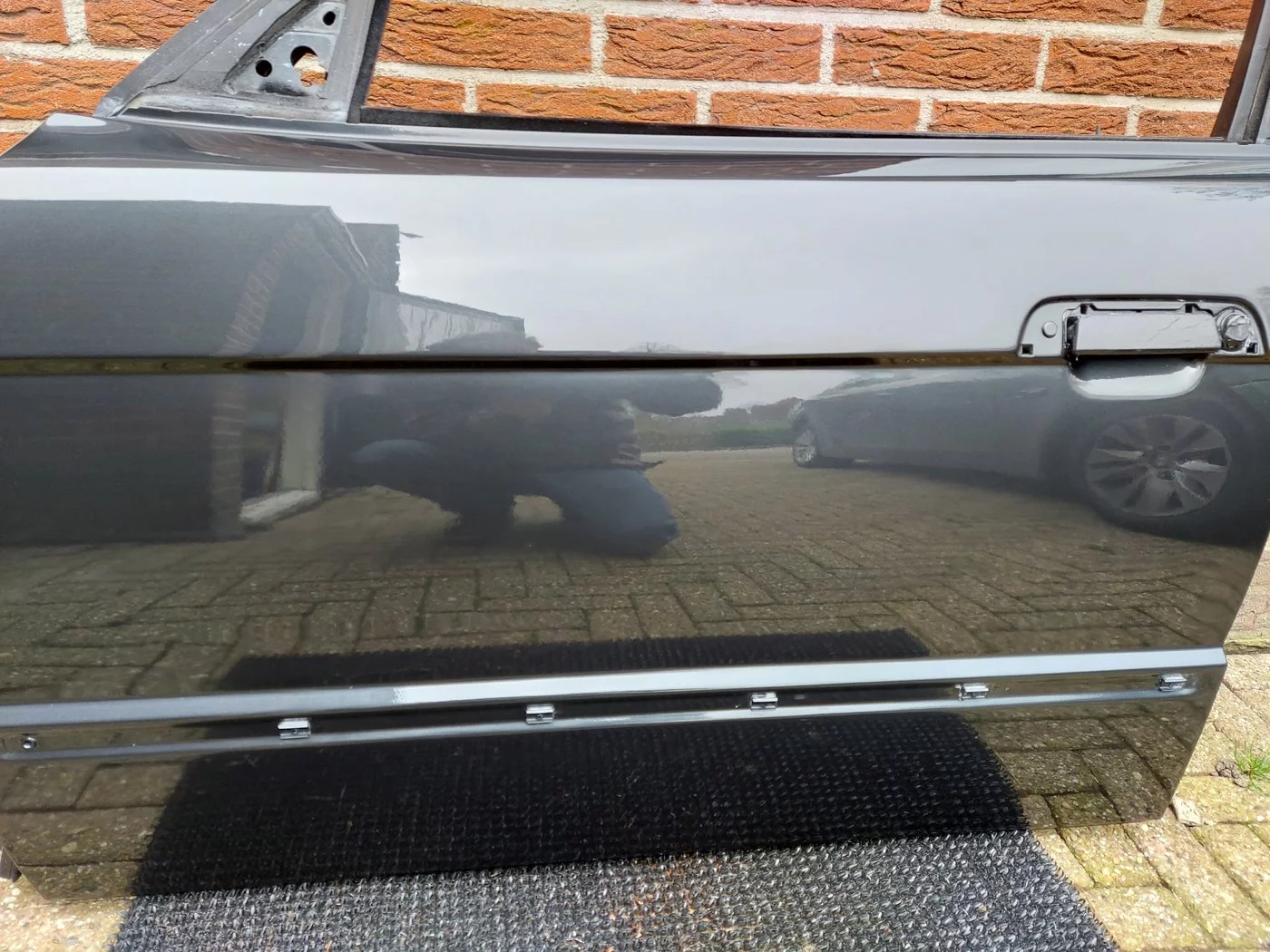

Deur ziet er toch best goed uit, nogmaals duurzaamheid onbekend en de orange peel has 2 go. Nu we toch zo mooi aan 1 stuk bezig zijn wil ik dus over een paar dagen gaan wetsanden. Hier heb ik best veel op geoefend, maar wat vinden jullie de beste manier om orange peel te benaderen. Er zijn dus geen krasjes o.i.d. dus ik wil eigenlijk niet grover als 2000 beginnen en dan 2500 en 3000 en polijsten.
In eerste instantie wil ik de kritische plekjes ontwijken, de deur zal niet perfect worden. Als ik een kritisch plekje pak is het schadelijker.
Met de hand of zal ik dit op de polijstmachine doen? Ik heb beide wel gedaan, maar tekort om hier een keuze in te maken. Hier leek ook wel weer dat met de machine het schuurbeeld gelijk mooier was. Kwalitatief goed schuurpapier check.

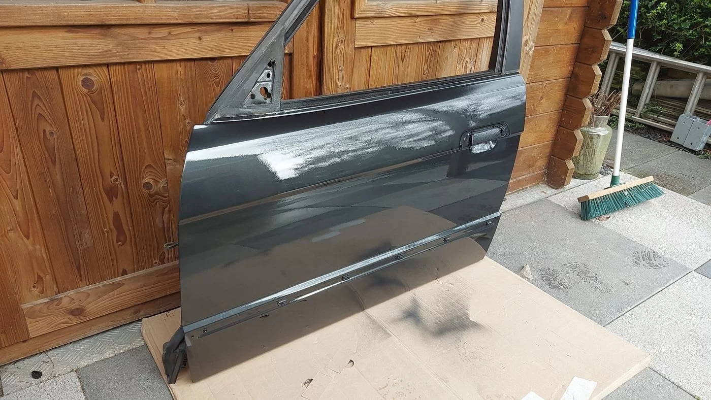

Ik heb de deur als foto even toegevoegd. Het scherm is originele lak en wat blijft het toch lastig om geen kleurverschil te hebben. De originele lak is 30 jaar oud en dan verwacht je hem niet zwarter, maar toch is hij een tint zwarter. Ik denk dat dit komt door de verschillende tinten die een kleurcode kan hebben right? Deze deur is dus gewoon door mij gespoten op een kleurcode spuitbus en eigenlijk best "goed "qua kleur.
Deze maanden ben ik alles aan het testen om te concluderen of ik de deuren zelf kan doen of proffesioneel moet spuiten. De auto is niet perfect dus de deuren moeten ook niet perse perfect alleen wel acceptabel en het eindresultaat moet redelijk duurzaam en netjes.
Als test heb ik het open dakje laten spuiten door een spuiter en die heeft best kleurverschil ook, eigenlijk hetzelfde als mijn busjes. Hij heeft het dak en mijn tankklep gescand en kwam niet op perfecte waarden (weet niet exact hoe dat gaat, maar dat vertelde hij) het eindresultaat is een geweldig dakje maar niet echt de juiste kleur. Is dit in zo'n geval misschien bijna niet mogelijk om exact de juiste kleur te hebben en ben je dus wel verplicht om te gaan blenden? Als dat zo is word het voor mij lastiger want het uitwaaieren is toch wel weer een vak apart neem ik aan zoals ook het spuiten al is hoor.

Veel kleuren hebben meerdere tinten, vanaf een percentage van 98% en hoger spreken we over een tint welke goed overeenkomt met de tint gemeten op de wagen. Voor het meten wel altijd even de lak polijsten zodat je echt meet op een clean oppervlakte.
Echt goede spuiters kunnen op het gevoel een tint zelf nog nét dat tikkeltje beter maken door zelf met druppeltjes lak bij te werken (donkerder maken door bv. druppeltje zwart toe te voegen) maar dit heb ik zelf nog maar zelden gezien, zelf zal ik het niet doen en kan ik het zelfs niet eens.
Op zich vind ik de stukken niet slecht gezien je deze met spuitbus gespoten hebt, ook de tint wijkt niet abnormaal af. De structuur kan je wel nog beter krijgen door bv. te polijsten met eventueel van die denim pads (zelf geen ervaring mee).
Er zijn wel wat leden op het forum die daar wel ervaringen mee hebben.
Je mag fier zijn om de resultaten hoor! Zullen er niet veel zijn die je dit nadoen zonder relevante ervaring.

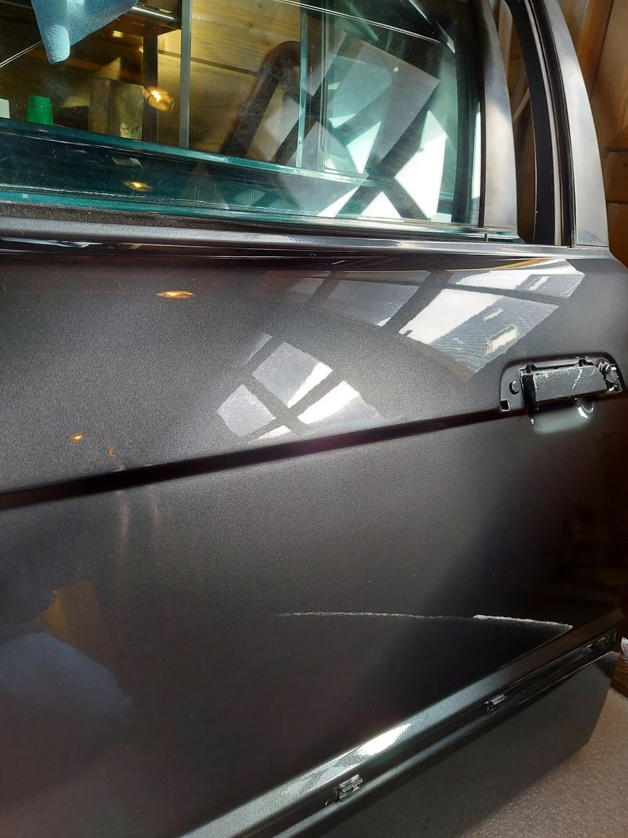

Vandaag getest met Denim-pads, maar ben persoonlijk niet helemaal enthousiast. Kan nog zijn dat ik iets fout doen natuurlijk of het werkt een stuk minder op een excentrische. Ook lopen inderdaad de pads zeer snel vol en doen dan veel minder. Ik heb 1500-2000-3000 grit pads, maar om de peel zijn aandacht te krijgen krijgen moest ik minstens 1500 inzetten. Als ik 1500 inzet word de lak wel dof, maar dat is wel te polijsten. 2000 (ik heb 2 merken pads overigens) deed eigenlijk niets en ik gebruik toch wel heavy compounds.
Uiteindelijk maar terug gegrepen naar handmatig wet sanden met p2000 en het resultaat is goed. Alleen moet ik leren om daarna toch nog een 2500-3000 te doen om zeker te zijn dat de polijst de schuurkrasjes de baas kan.
Weet iemand hoe je die pads kan schoonmaken? De normale pads gaan prima, maar dit zit vol met lak en polijstmiddel uiteraard.

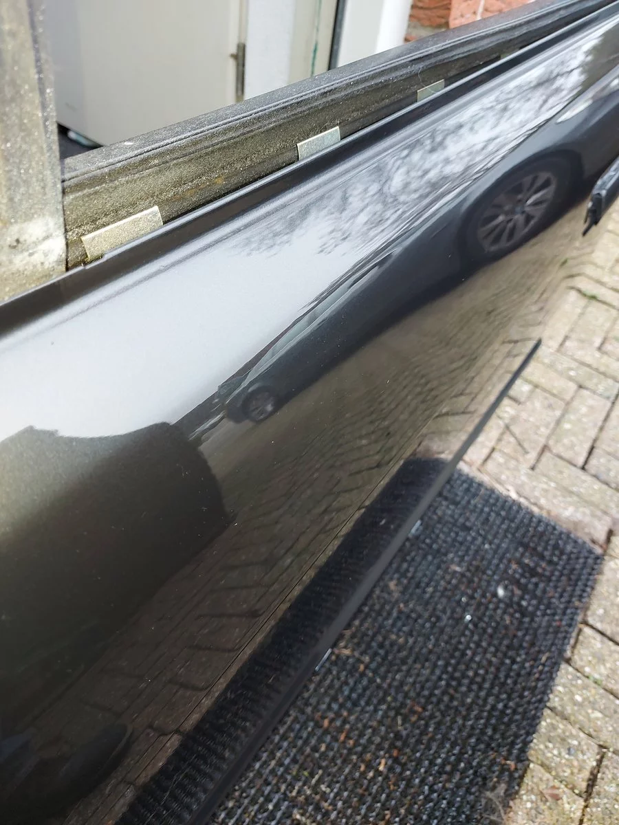

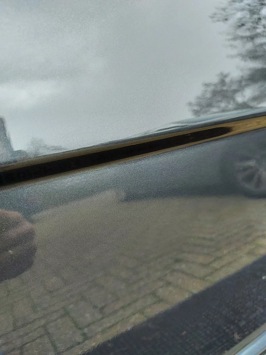

Ga ik doen! Als ik er een stuk of 6 had gehad kon ik het paneel wel helemaal doen en meer optimaliseren. Nu heb ik het bovenste gedeelte gewetsand en de 2 onderste delen met de pads, want me arm ging in staking net zoals iedereen tegenwoordig. Ik laat het even zo het is tenslotte een testdeur om te zien of het kan. Ik denk dat de conclusie wel is dat het kan en heb dan de keuze super strak of minder strak.
Het enige wat nu nog overblijft is de duurzaamheid van het geheel, daar kan alleen de tijd iets over zeggen denk ik. Of ik ga krastestjes doen o.i.d.
Lastig om op foto te zetten, ik hoop dat het te zien is.

Ziet er in ieder geval al heel netjes uit!
Ik zou uit voorzorg inderdaad niet stoppen met een P2000, ik zou toch zeker nog met een P2500 en P3000 minstens erover gaan. Ook goed ontvetten met een IPA zoals Gyeon prep wanneer je klaar bent met polijsten en het residu hebt afgenomen. Gebruik ook een zaklampje ter inspectie, als je dan nog niets ziet, is het goed.

@AndyVR heb je nog trucjes om de duurzaamheid enigszins in te schatten? Ook dat zou een beslissingsfactor kunnen zijn. Naast de dikte van de 2K blanke lak weet ik niet hoe het zit met de kwetsbaarheid. Ik begrijp dat de lak op zich gewoon erg goed is en zo ziet het er wel uit, maar weten doe ik het niet. Misschiend at dit alleen in de langduur test kan hoor. En het verschil tussen mijn resultaat en de prof. gespoten delen is ook een interresante. Waar zou jij dit aan zien nog in deze situatie waarin ik dan de peel ook al weg heb zeg maar. Jij gaat dat ergens aan zien met je geoefend oog, maar ben benieuwd waar je dan naar kijkt. Ik ben zelf natuurlijk ook kritisch aan het kijken, maar wel wat beïnvloed omdat je het zelf hebt gedaan ben je vaker blind voor de imperfecties.
Je zou het kunnen zien aan de "spuitbanen". Deze banen zijn zichtbaar wanneer je onvoldoende overlap hebt bij het spuitwerk, de regel is om ongeveer 40-50% van de vorige baan te overlappen met de nieuwe/volgende baan.
Bij zilveren kleuren zie je dit al sneller, zeker in bepaalde invalshoeken of zonlicht.
Je kan misschien ook een meer korrelige kleurlak zien door de blanke lak, dat de kleur minder strak ligt dan met pistool gespoten onderdelen maar ik durf niet te beweren dat dit altijd het geval zal zijn. Dit hangt er dan ook weer vanaf welke verf en hoe goed het gespoten is...
Wat de duurzaamheid zal zijn durf ik niet zeggen. Dat kan volgens mij wel heel goed meevallen en hoeft niet perse af te wijken van met pistool gespoten delen...
Als de lagen lak effectief dunner zijn bij spuitbus, dan zal dit natuurlijk wel sneller/makkelijker beïnvloed worden door de UV stralen en kan de kleur dus ook sneller verkleuren.
Dan heb je nog het aspect 'hardheid', dit verschilt tussen alle soorten blanke lak. Je hebt er die heel snel uitharden (binnen 20 min. Drogen in een spuitcabine op 60 graden) en je hebt heel zachte die na 45 minuten bakken nog zacht zijn en waar je vingerafdrukken nog in blijven zitten.
Hoe harder de blanke lak is, hoe sneller er ook lak afspringt bij bv. Impact van wat steenslag. Bij een zachtere blanke lak zal dit minder snel gebeuren al is dit dan weer moeilijker om bv. Wat krasjes weg te werken.

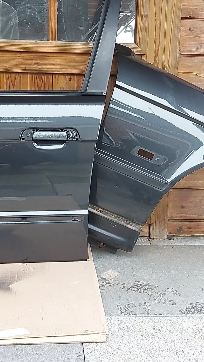

Ok dat lag wel in mijn verwachting inderdaad, maar zie nog geen spuitbanen. Moet het allemaal nog beter gaan bekijken als het weerw at beter gaat worden want mijn ervaring is wel dat buitenlicht en zeker waar de zon ook gaat mee spelen weer een ander beeld geeft. Tot nu toe heb ik de overlappingen aangehouden en niet eens in kwadranten hoeven te spuiten. Ik ga binnenkort wel wat testjes doen qua kwetsbaarheid. Zou zonde zijn om het geheel te doen en dan na een was partij tot de conclusie komen dat je weer kunt gaan polijsten.
zonnetje viel er net even op in de schuur:p

Die laatste foto ziet er top uit!
