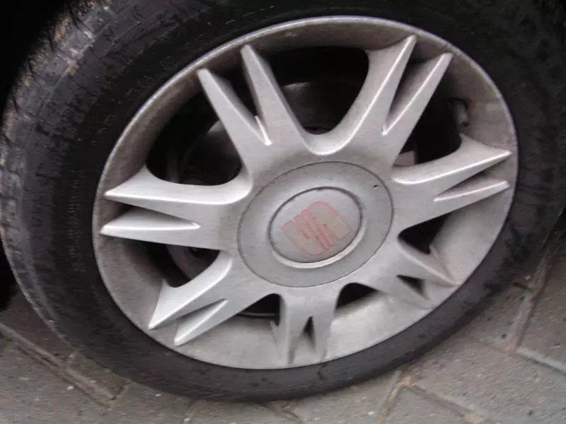

Velgen waren erg erg vuil en deze daarom eerst met apc(1:4) en een kwast flink ingevreven waarna ze er weer zo goed als nieuw uitzagen.

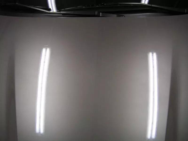

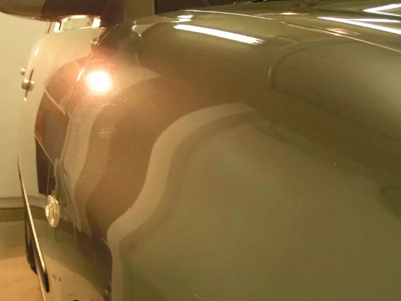

Goed na het kleien een testspot gedaan op de motorkap kwamen we uit bij de TS24 met een witte LC icm M83 helaas bleek dit niet voldoende te zijn voor de zijkanten en uiteindelijk is heel de auto gedaan met de TS24 en groende(harde) LC icm M105 (standje 5-6) hiermee gingen 90-95% van alle krassen en swirls er wel mee uit. Meer dan voldoende resultaat dus en hoefde daarom niet met de rotary aan de slag.

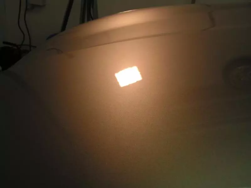

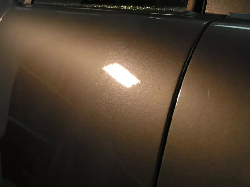

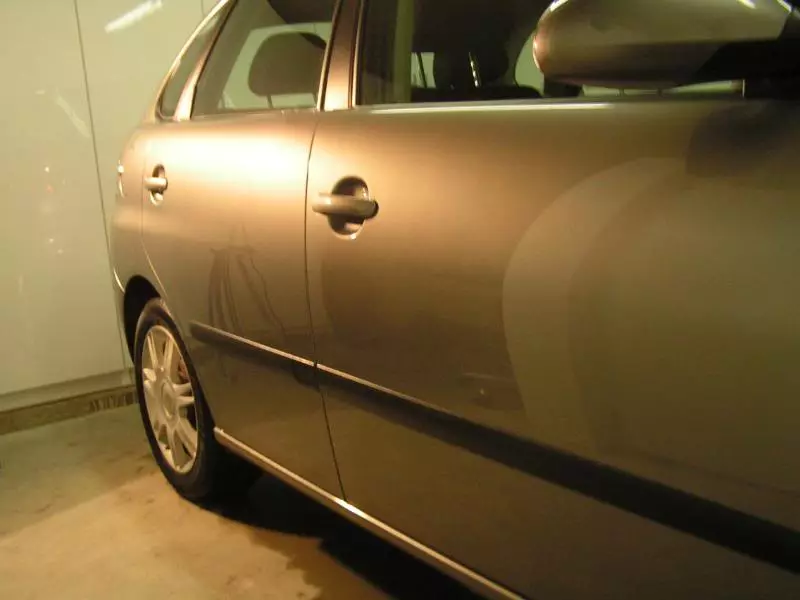

Status vd lak:
Let ook op de krassen rond de deurgrepen. Maar mn schoonzus heeft noooit de sleutels in de handen als ze de deur openmaakt echt niet echt niet:-"

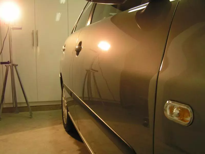

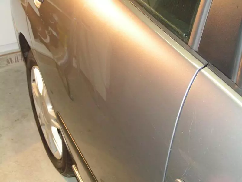

Na behandeling:

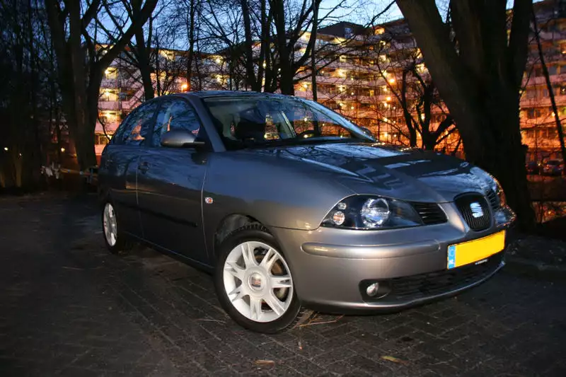

In het donker met de canon 400D icm 18-200IS lens.

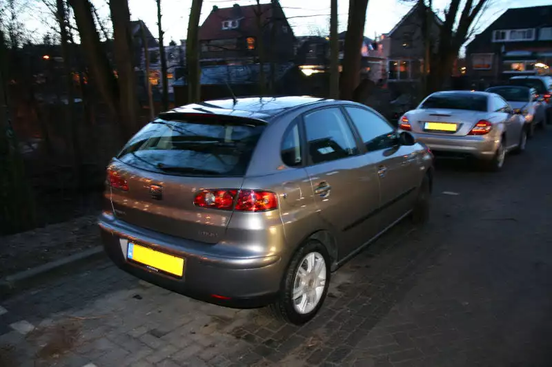

Helaas was het pikkendonker toen we klaar waren maar met de kerst voor mijn vriendin de Canon 18-200 met image stabilizer lens gekocht icm de Canon 400D toch nog wat aardige foto's kunnen maken. (de rest van de foto's zijn met een oude Minolta Z2 gemaakt)

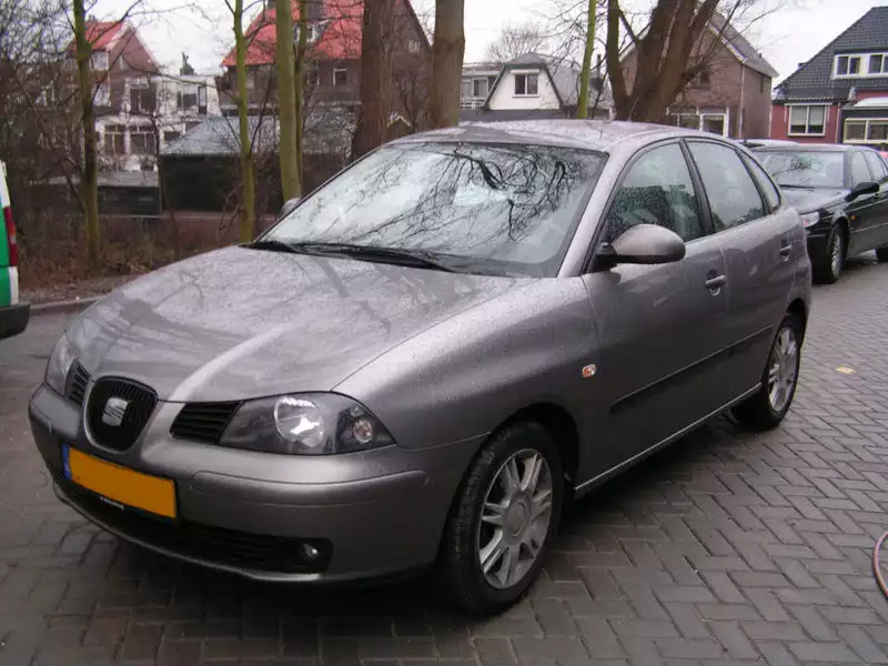

Hierbij de voor foto's

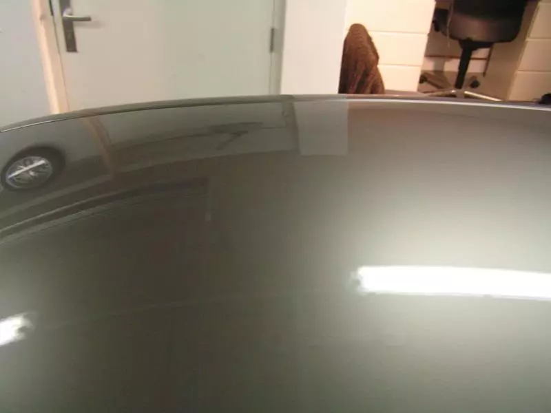

Status vd lak:

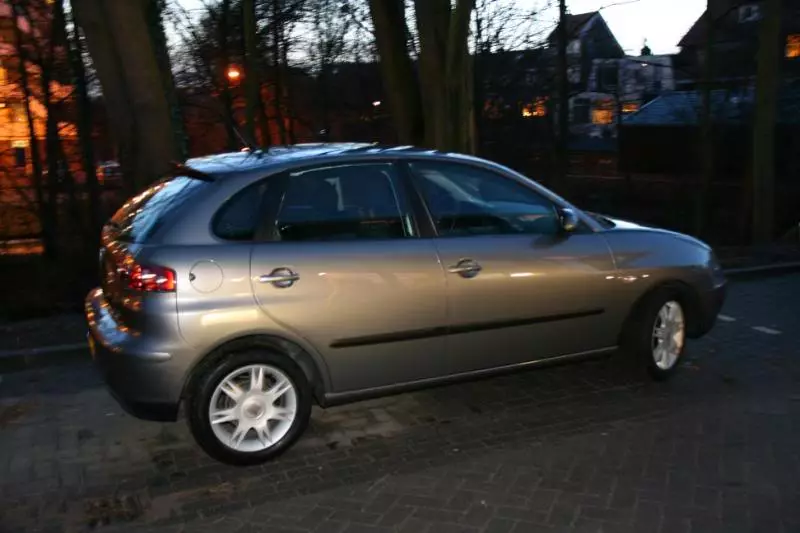

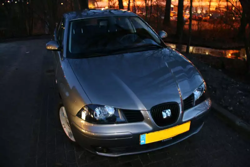

Na behandeling:
