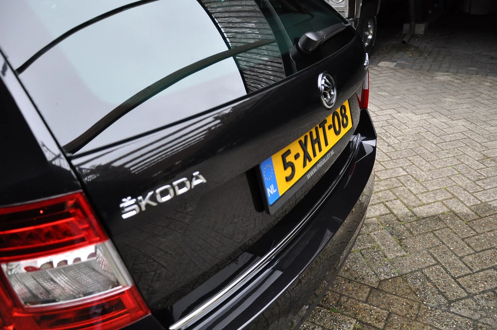

Na ruim 10 maanden de sleutels al op zak te hebben, was het wel eens tijd om de auto beter te behandelen dan alleen Bathe+ en wat water. Met de hulp, tijd en ruimte van Bikkel is de klus (want dat is het...) geklaard. De inzet van waskar 2.0 en andere attributen waren zeer welkom.

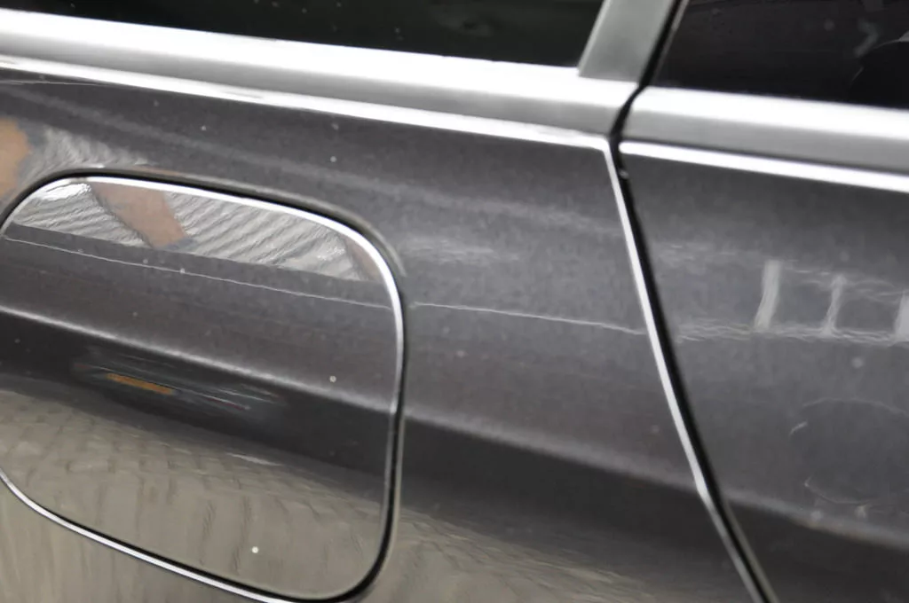

De auto verkeerde in redelijk goede staat maar had hier en daar wat gebruikerskrasjes. Ook merkte ik dat de wetlook minder begon te worden. Uiteraard is de auto NOOIT door de wasstraat gereden en enkel handmatig gewassen met de juiste middelen.

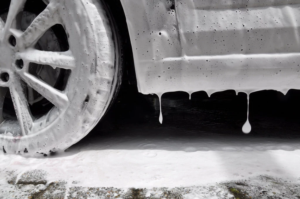

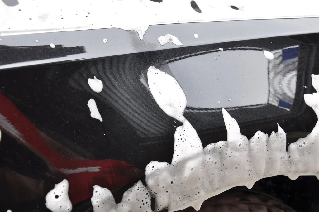

De auto is gefoamed met Chemical Guys mr. Pink en een nieuwe Kranzle HD reiniger. Yup, prima combinatie. Ondanks de hele dikke schuimlaag, liep deze langzaam maar gestaag langs de lak naar beneden. Je zag duidelijk dat het zand, stof en andere vervuiling netjes werd meegenomen. Dit blijft een geweldige stap om een detail te beginnen.

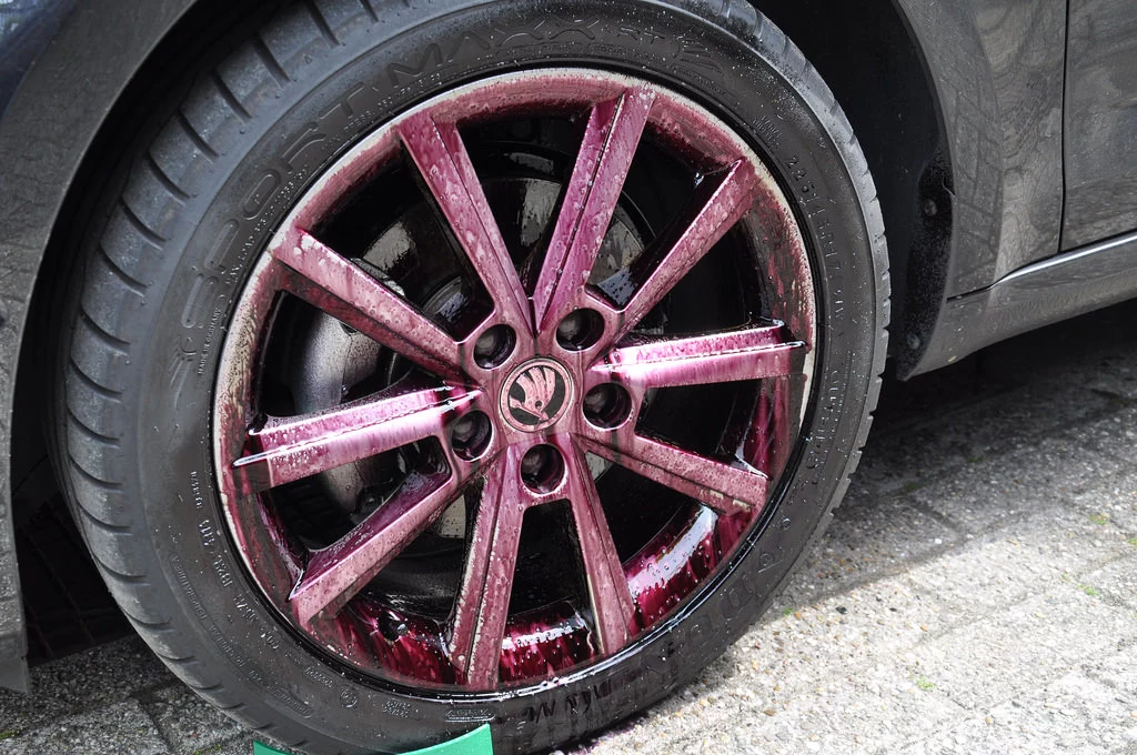

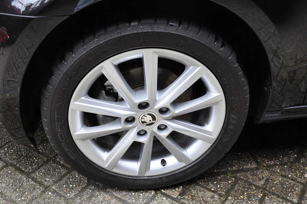

Tijdens de detail heb ik kennis gemaakt met Dodo Juice ferrous dueller. Wat een geweldig spul is dit.. Het is opspuiten op een droge velg, wachten totdat het kleurt en vervolgens gewoon afspuiten. De velg was na deze behandeling voor 90% schoon terwijl er nooit een beschermende laag op de velg is aangebracht in het verleden.

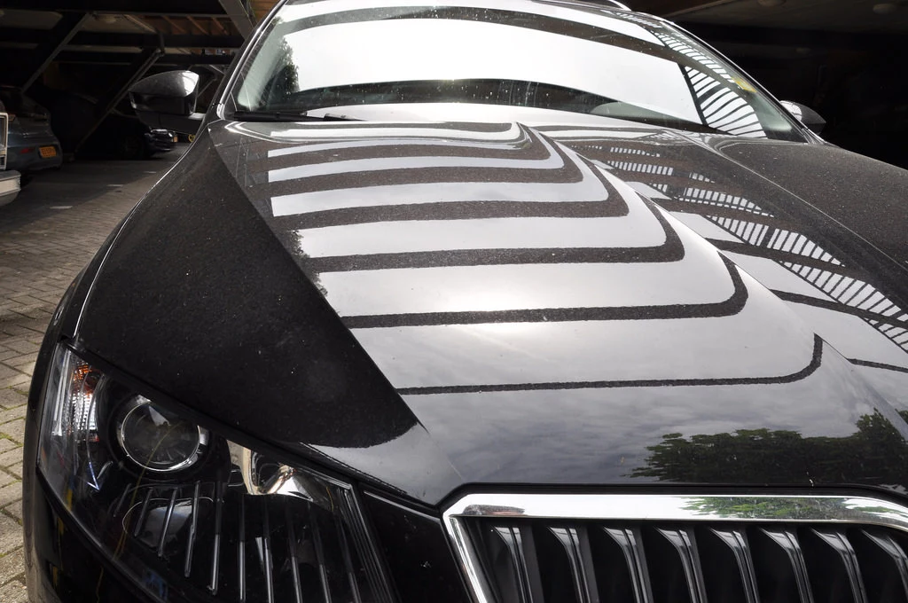

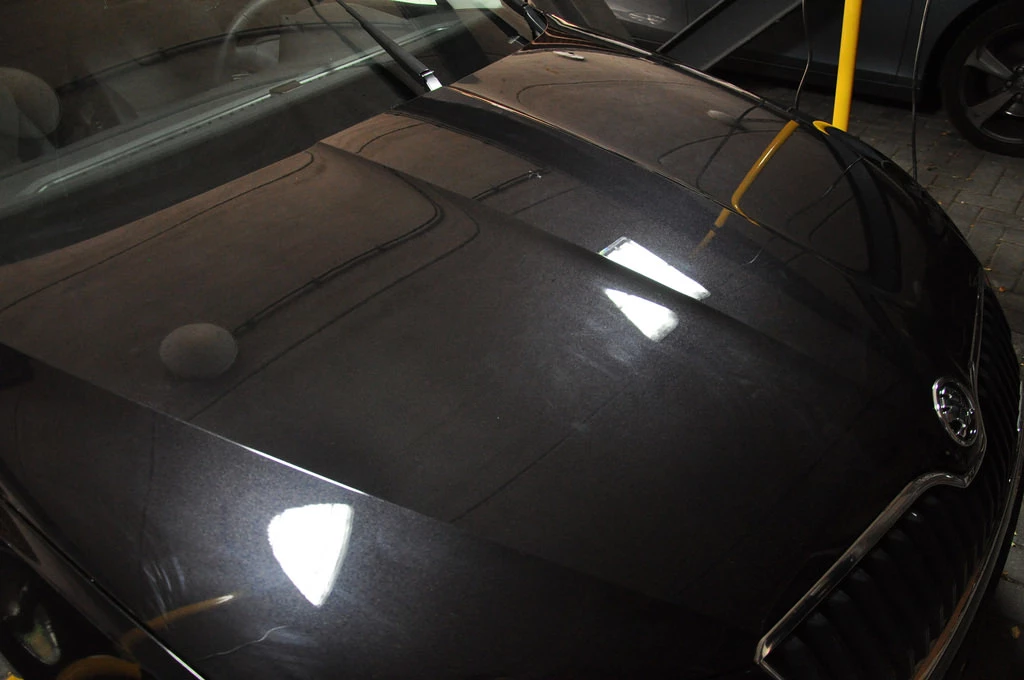

Vervolgens is de auto geheel behandeld met Dodo Juice supernatural klei. De vervuiling viel reuze mee en betrof enkel wat teer/asfaltspetters. De lak was spiegelglad en er kwam glans op de auto..

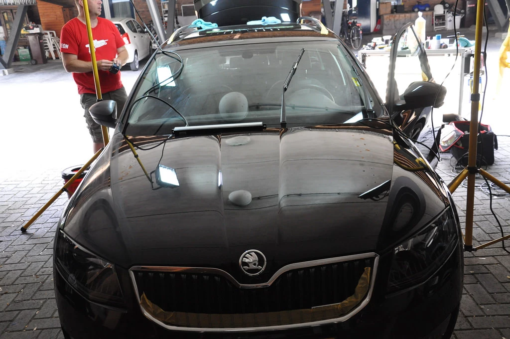

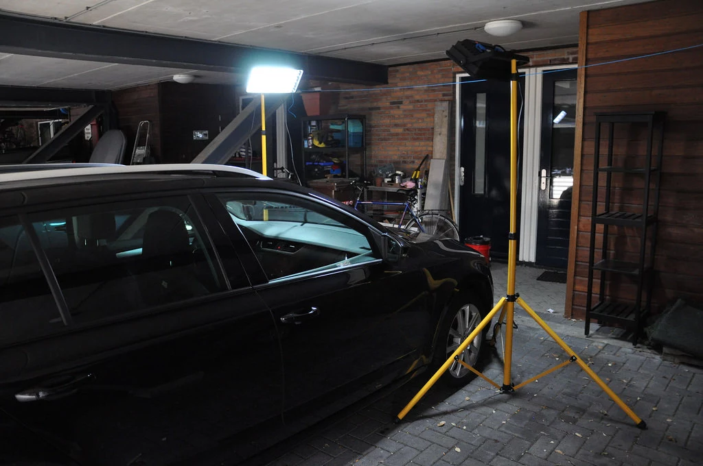

Na het afplakken van de auto was het tijd om de werkplek in te richten. Licht is zeer belangrijk en op onze detaillocatie is dit soms lastig. Bikkel had hier rekening mee gehouden en kwam met een tweetal lichtmasten. Je moest regelmatig draaien om gelijkmatig bruin te worden, maar het werkte als een speer!

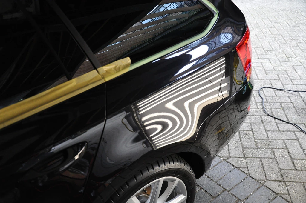

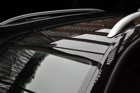

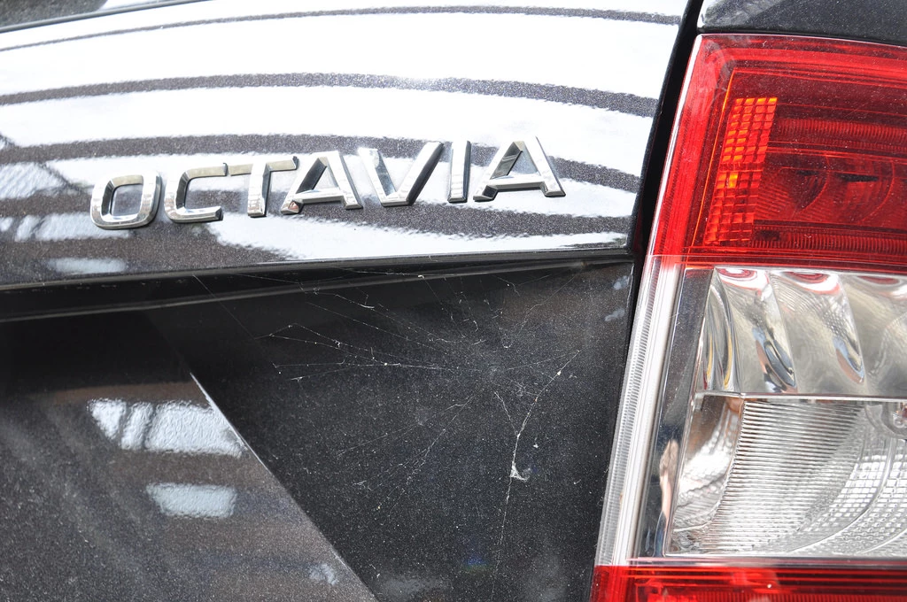

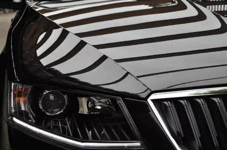

Na het polijsten is de auto voorzien van een dunne en egale laag Collinite 915. Het is een goedkope wax, maar tot op heden mijn favoriet. Doordat we aan het kletsen waren en het ook erg warm was, droogde de wax behoorlijk snel en was het even goed boenen. Maar met de juiste doeken kan dit geen kwaad.

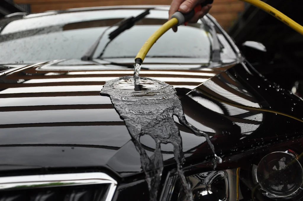

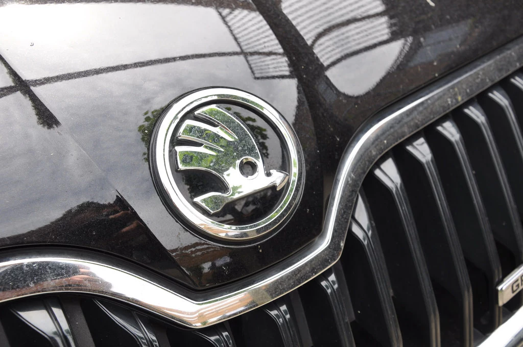

Na dit alles is de auto met enkel water afgespoten om al het polijststof uit de kieren en naden te verwijderen. Hierna is de auto gedroogd met een massieve waterstraal met ontkalkt water. Geweldig!
