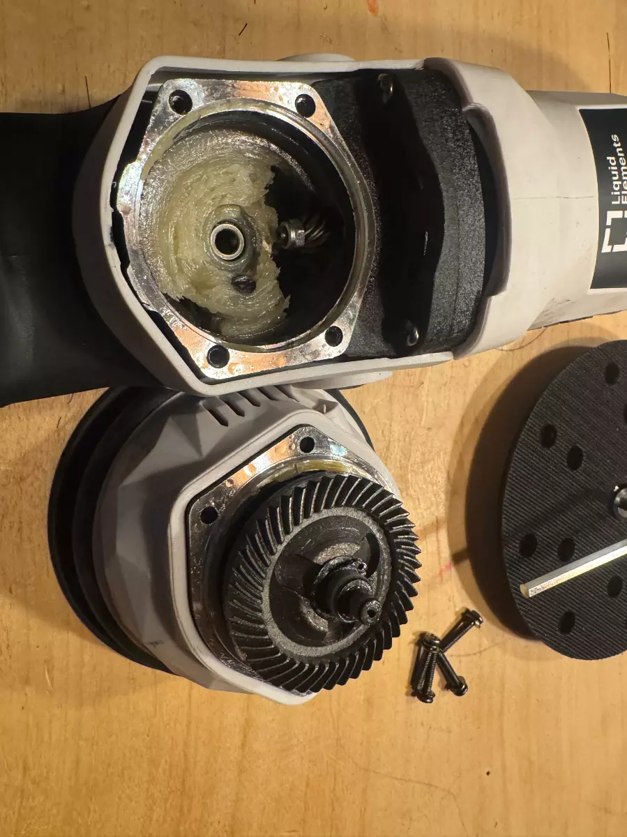

Na wat filmpjes op internet over smeervet van polijstmachines raakte ik geïnteresseerd in mijn eigen machine. Ik draaide hem open om te kijken hoe het smeervet in mijn eigen machine zat.
Zoals je ziet zit er overal vet behalve tussen de tandwielen. Deze machine is weinig gebruikt vanwege de grotere uitslag alleen op grote panelen, motorkap, dak sommige deur delen.

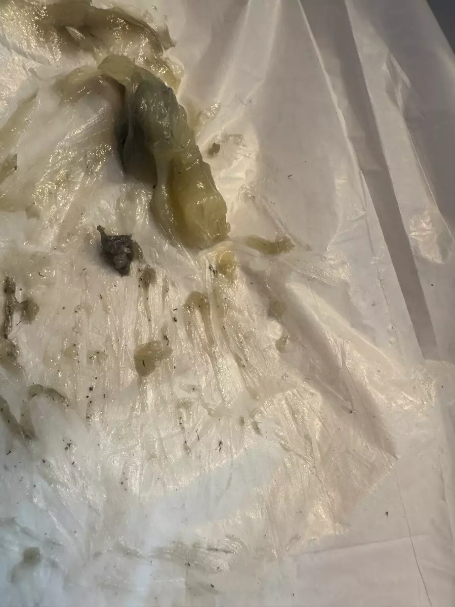

Uiteindelijk nieuw vet besteld en de oude eruit gevist. Verkleurd vet en vol met ijzerdeeltjes en dat terwijl de machine weinig is gebruikt.IMG_3263.webp

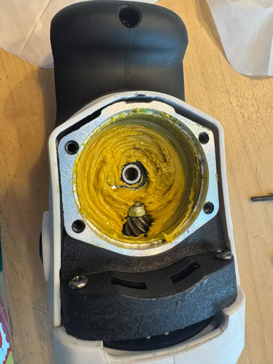

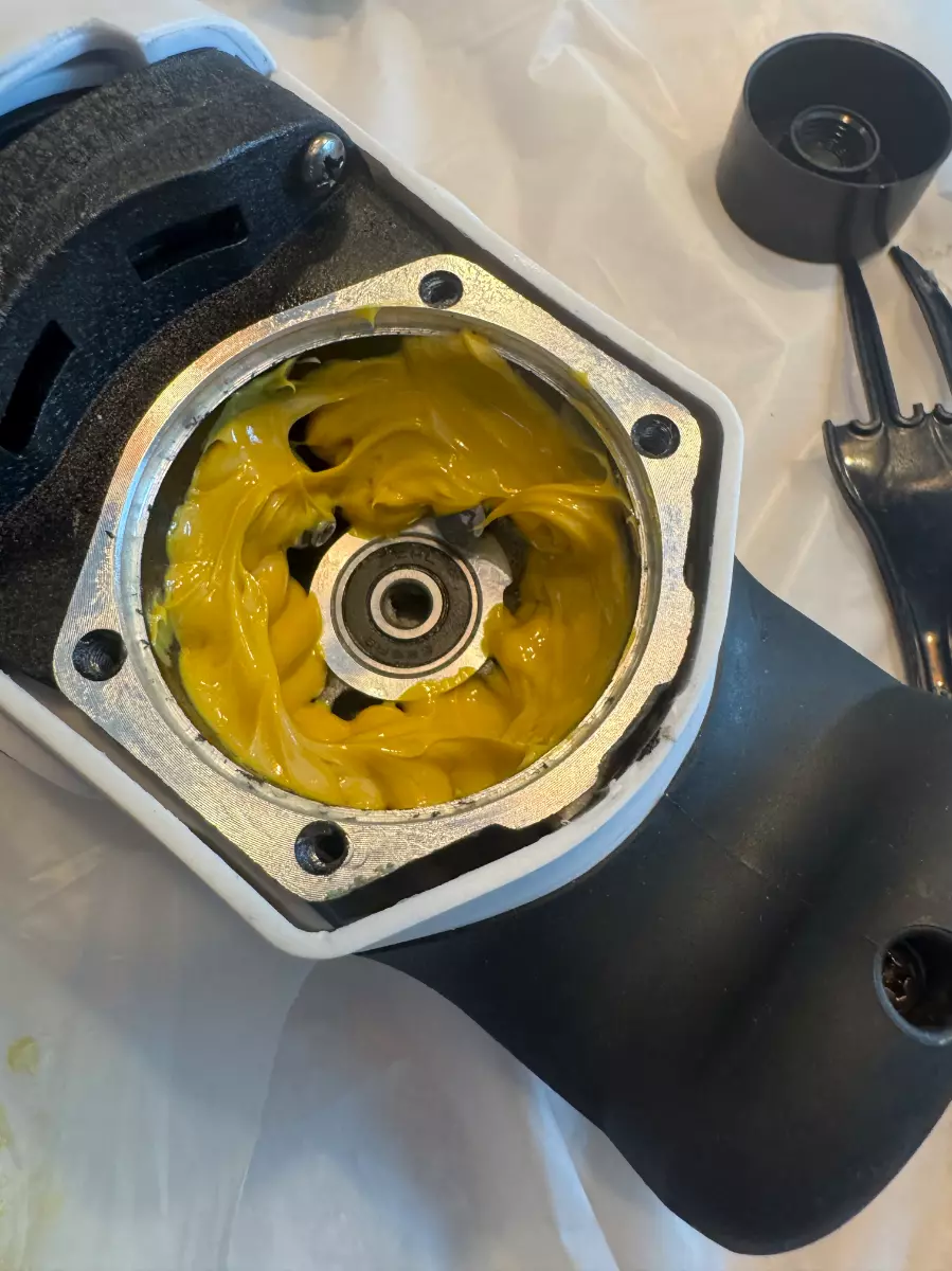

Uiteindelijk heb ik het nieuwe vet erin gedaan en laten draaien. Zo kwam er het eruit te zien.
Het ziet er een stuk beter uit, maar het tandwiel is nog steeds redelijk “bloot”.
Een klein kloddertje erbij gedaan en dichtgeschroefd.
Hij draait wat beter, maakt minder geluid wat een verbetering is. Echter vraag ik mezelf af of er niet te veel vet in zit, omdat er meer in zit dan fabriek af aan.

@Jagr zag het vergelijkbaar eruit met openen?
@Evt inderdaad vergelijkbaar met de foto's die je hierboven gepost hebt. Ik heb het oude vet niet eruit gehaald maar wel wat bijgevuld. Toen weer een paneel gepolijst en nog eens open gemaakt om te kijken. Het zag er precies zo uit als op je laatste foto en had dezelfde vraag of het voldoende was of toch nog te "droog".
Heb het voor nu zo gelaten maar mijn vraag blijft rondspoken.
Als de wrijving oploopt wordt het tandwiel vanzelf warm en het vet dunner.
Te dik vet dan duurt dat (te) lang, dun vet geeft de kans op lekken.
Te weinig is hetzelfde als te dik, teveel geeft weerstand.
Beetje Teflon / PTFE werkt ook.
