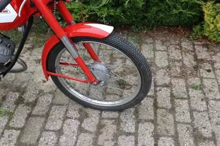

Ben momenteel bezig een Moto Morini Corsarino klaar te maken. Nu moet ik de voegen ( met spaken en naaf) polijsten en weer aan het glimmen maken.
Velg aluminium , spaken en naaf is van RVS.
Uit elkaar halen is bijna geen optie, want spaken is erg moeilijk aan te komen ( en naar ik begrijp erg kostbaar )
Kortom...
Hoe kan ik het weer mooi glimmend krijgen ( en houden)
Ik weet dat het een keer wat anders is dan een auto maar wie weet is er iemand met goede en juiste raad :p

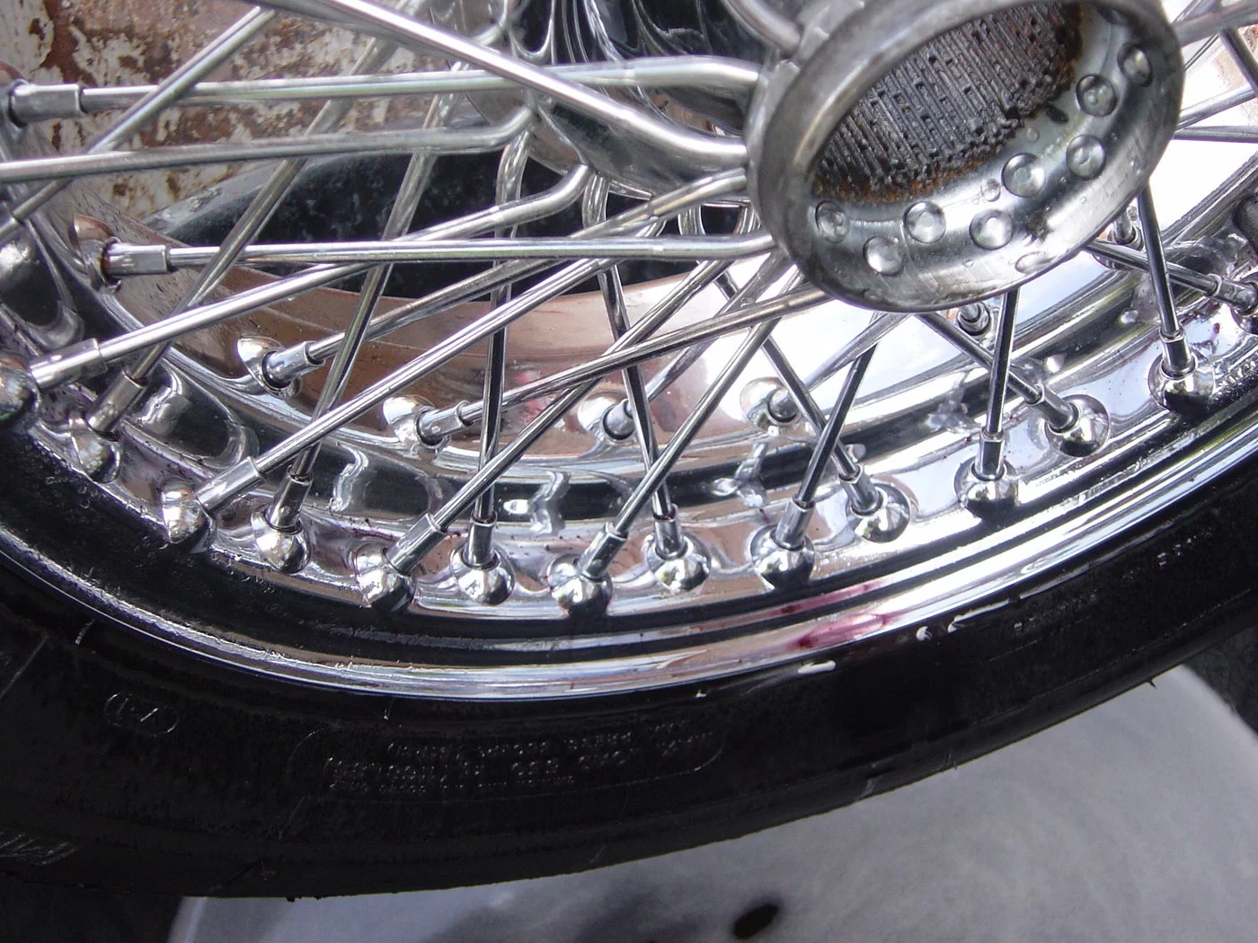

Lint is handig (Edit; Lint is bij CC niet meer verkrijgbaar. Een polijstmiddel op een reep van een doek is ook prima.)
Spaken mag je alleen spannen, nooit lossen en zeker niet helemaal demonteren en weer hergebruiken
De wijziging van de verdeling van de spanning op kop en draad maakt ze minder betrouwbaar
Opletten dat de nippels en de nippelkom schoon zijn en er geen roest / oxidatie op komt
114406
Non-ferro kan en mag, maar heel goed naspoelen
En opletten met eventuele loodjes (zal bij een motorfiets niet zijn)
Ik heb gelukkig nog nooit dit soort velgen hoeven doen. (Alleen schoonmaken a la Non-Ferro en wassen)
Het eerste wat mij te binnen schoot: Lint! :P Laat @RedCat dat nou net gelinked hebben.
Als het lint doorscheurt trek je te hard (voor het lint)
Heb je meer kracht nodig dan doe je buiten het lint een reepje doek
Met een reepje doek kan je hem ook een keer om de spaak doen en de einden heen en weer halen
Helemaal eens met vorige detailers.
Eerst de wielen zo goed mogelijk reinigen. Wassen en alles doen om vervuiling te verwijderen. (Wielen demonteren?).
Ik zou de naaf ook zeker met repen doen. Anders kom je er gewoon niet bij. Op zo een reep kun je ook een middel aanbrengen om te polijsten en te laten glanzen. Kost gewoon tijd. Lekker een doek daarvoor offeren en meerdere repen maken. Ook repen om uit te poetsen.
De spaken kun je prima in de lengte poetsen zo te zien. Maar ook weer eerst goed reinigen. Daarna poetsen tot glans. Met de lengte van de spaak mee. Op RVS kun je prima Chromepoets gebruiken.
De aluminium velgen met een middel voor aluminium polijsten. Ik zou ook weer een doek hiervoor gebruiken. Met je vingers kom je dan ook goed tussen de spaken. Mocht dat niet mooi genoeg worden, dan kun je altijd nog overschakelen naar een cone of een lappenschijf voor op een boormachine.
Vooral dat aluminium beschermen daarna, want anders zal corrosie weer snel afbreuk doen aan de uitstraling.
