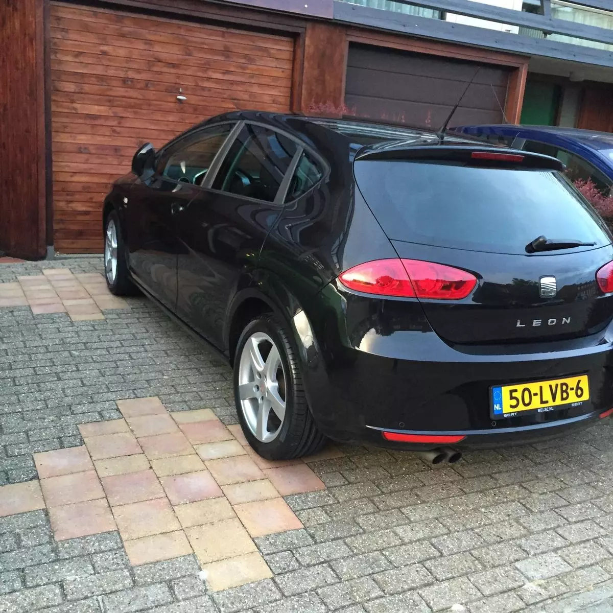

Ik ben aan het kijken om mijn 'nieuwe' auto (Seat Leon uit 2010, zwart) onder handen te nemen. Zo in de showroom zag hij er goed uit, maar eenmaal zelf gewassen en goed in de zon kwam de 'ware' aard te voorschijn. Zitten redelijk wat krasjes op. (Overigens niet voelbaar met nagel) Aangezien ik er toch al een tijdje over na zat te denken om een DAP aan te schaffen ga ik dit nu toch daadwerkelijk doen. Alvorens ik de bestelling ga plaatsen zou ik graag jullie advies willen hoe dit aan te pakken en met welke producten.

Ik denk eraan om te beginnen met Oranje pad met Mezzo om te kijken hoe de lak reageert en gezien de ervaringen hier zijn de VAG lakken over het algemeen vrij hard. Ik weet van de eerste eigenaar dat de auto nooit gespoten is o.i.d. Als dat niet het gewenste effect heeft dan over te stappen naar de Gele pad met Veloce. Is dat een beetje een goed idee?

Zo vandaag was dan de dag aangebroken om mijn auto aan te pakken. Om wat tijd te besparen heb ik de auto (voor de laatste keer) door de wasstraat gedaan. (wasstraat waar ik voorheen gewerkt heb dus weet goed hoe alles schoongehouden wordt.)
Uiteindelijk ben ik uitgekomen op Geel + Veloce en dan vaak twee hits. Meer durfde ik voor een eerste keer niet aan. Swirls zijn veelal verminderd, maar nog niet geheel verdwenen. Sommige krassen die mij een doorn in het oog waren zijn flink verminderd of geheel verdwenen.
Ik heb helaas geen tijd gehad om foto's te maken, ik maak morgen nog wel wat after foto's. Al met al ben ik zo'n 7-8 uur bezig geweest. Moet zeggen de DAP bevalt tot nu toe goed. Ik zal over een tijdje wellicht nog wat pads en polijstmiddel bij gaan bestellen.
