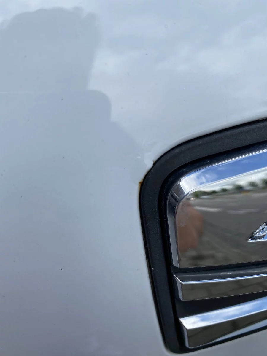

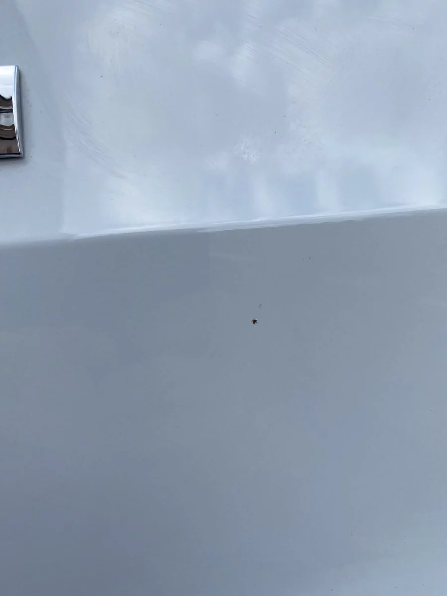

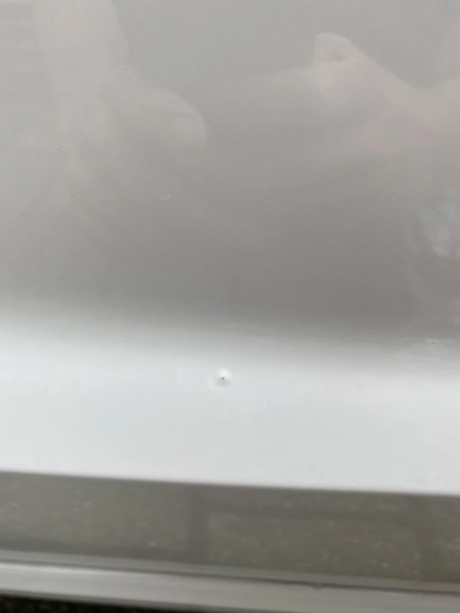

Laatst ging ik de auto voor de eerste keer poetsen en waxen, toen ben ik wat plekjes in de lak tegen gekomen.
Nu vroeg ik mij af of dit onder de garantie valt. Aangezien dit geen schade lijkt maar van binnenuit lijkt te komen.
Bultje dat omhoog komt
Links boven bij het hoekje van seat logo

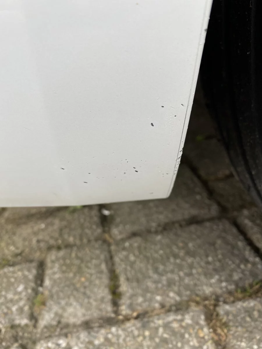

Verder heb ik nog wat kleine steenslag schade, zou ik dit zelf met een lakstift kunnen oplossen?
Graag hoor ik van jullie wat jullie hier van denken of wellicht een hele andere aanpak?

Of iets onder de garantie valt kan je het beste aan de verkoper / dealer vragen
Roest is veelal ook garantie via de dealer ook al koop je particulier tweede hands
Steenslag bijwerken is geen raketwetenschap, maar je moet wel voorzichtig zijn en geduld hebben om het mooi te krijgen
Volgens mij binnen de VAG Groep 10jr carrosserie garantie (indien schadevrij verleden en dus niet overgespoten).
Zo was het destijds bij mijn Lupo iig ivm garantie roest onder de lak op de dak...
Je hebt officieel gewoon recht op garantie bij 'roest van binnenuit' voor alle auto's van de Vaggroep jonger dan 10 jaar. In de praktijk wordt dit heel vaak door Pon afgewezen op het punt dat de auto niet regelmatig bij de dealer in onderhoud is geweest, en dat men geen kans gehad heeft, om de schade vroegtijdig te ontdekken, en de schade daarom onnodig erger is geworden. In veel gevallen een flauwekul redenering, maar garantie krijgen is vaak nog wel iets anders dan recht hebben op garantie. Als je op S-O zoekt, zul je ook nog wel soortgelijke ervaringen tegenkomen.
Als eerste zou ik eens nagaan als je wagen is hersteld geweest op de plaatsen waar de oxidatie zich voordoet, mocht dit het geval zijn dan is dit de verantwoordelijkheid van de hersteller, deze moet een jaar of 3 garantie geven op een herstelling.
Je hebt sowieso recht op een garantieherstelling, de eerste 2 foto's zijn zonder twijfel oxidatie/roest. ik heb zelf meer dan 7 jaar gewerkt bij een VAG garage in Belgie, dit kwam je helaas wel vaker tegen... Laat je niet zomaar afwimpelen zou ik zeggen! Mocht de garage moeilijk doen, dan zou ik via de verzekering een expert aanstellen die de "schade" vaststelt.

voor de steenslagschade, is dit te doen met een lakstift of zou spotrepair beter zijn?

Het mooiste resultaat is natuurlijk een herspuiting, is er enkel aan 1 hoek steenslagschade of aan beide zijden? Je zou kunnen opteren voor een "spotrepair", dan wordt 1 zijde hersteld en gespoten, ze gaan dan "uitspuiten" ergens in het midden van de bumper vermoedelijk, meestal waar een smalle overgang is (uitspuitingsnevel, dit dient uitgepolierd te worden). Mocht je kiezen voor een spot, kijk dan zeker goed na dat deze goed is uitgevoerd. Een spotrepair zou normaal iets van een €150 ongeveer moeten kosten.
Je kan ook kiezen om dit zelf bij te werken en de steenslagen op te vullen met lak, je kan een lakstift vragen bij je dealer, dan ben je zeker van de juiste kleur. Voorzichtig bijtikken, niet te grote druppels. Als deze droog zijn, zou ik zelfs een druppeltje vernis (met verharder in) erin leggen, nadat deze is uitgehard kan je het vlak schuren met fijn schuurpapier (P2000+) en polijsten, met voorzichtigheid.
Het aanbrengen van lak met de lakstift durf ik wel maar vooral het lichtschuren en daarna polijsten vind ik toch eng. Bang om de het nog erger te maken dan het is.
Zou alleen met lakstift en daarna met blanke lak niet voldoende zijn?
Tuurlijk kan dat voldoende zijn, het is maar waar je tevreden mee bent uiteraard. Denk dat de meeste al stoppen bij lak erin te tikken zonder te verzegelen met blanke lak/vernis.
Jup, ik heb nog nooit dusdanig kleine kratertjes kunnen vullen en een laagje kunnen overlaten om er blanke lak bij in te kunnen doen. Ik vulde de krater met lak middels een touch-up stick of iets als een sateprikker (nadat de lakstift in warm water had geweekt om de lak vloeibaarder te krijgen), zorgde ervoor dat het bultje lak iets boven de omringende lak uit kwam, schuurde dit voorzichtig op en ging polijsten.
Wil je niet schuren en/of polijsten, dan moet je dus nóg nauwkeuriger de lak aanbrengen, maar vergeet niet dat het een staand deel is en lak dan naar beneden wil lopen. ;)

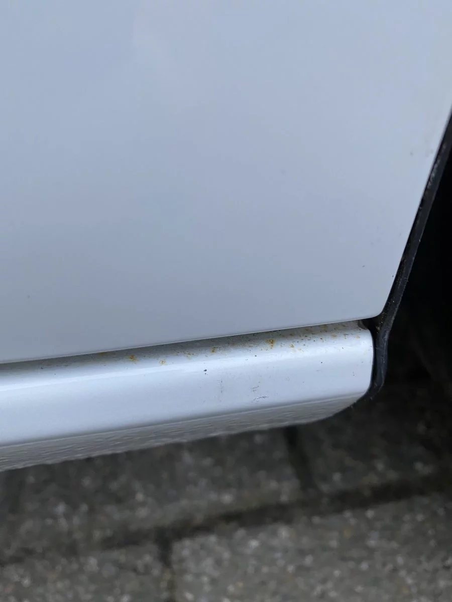

Ik had nog een andere vraag, tijdens het schoonmaken, kwam ik deze plekjes tegen. Is dit roest of zou dit met goed poetsen gewoon weg moeten gaan?
Ik ben er langsgegaan met een natte doek maar dit maakt geen verschil. Het is lastig om er goed bij te kunnen omdat het precies in het spleetje is.
Ik ga monello non ferro is proberen dan, kijken of het dan weg te krijgen is.

Ik vermoed dat dit geen oxidatie of roest is, ik heb de indruk dat ik gelijkaardige spatjes zie aan de rand van je wielschaal, zie ik dit goed? Het lijkt mij eerder een bepaalde vervuiling te zijn, laat ons hopen hé.
Succes met je afspraak bij de garage, ga je naar een officiële SEAT garage?
Het is idd vervuiling en met monello non ferro heb ik het weggekregen. Dus dat is goed nieuws.

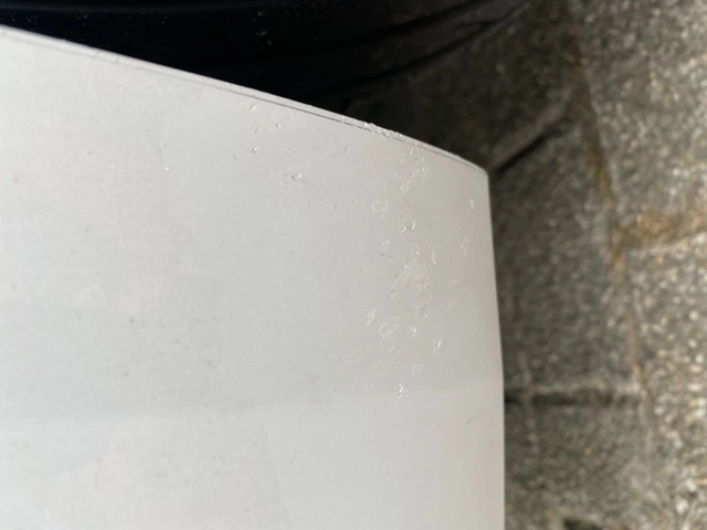

Vanochtend de lak bijgewerkt, dit was toch lastiger dan ik dacht, dus het resultaat valt een beetje tegen. Maar er was ook erg veel steenslag om weg te werken.
is dit nog mooier te krijgen? Of moet ik dan gaan polijsten?
