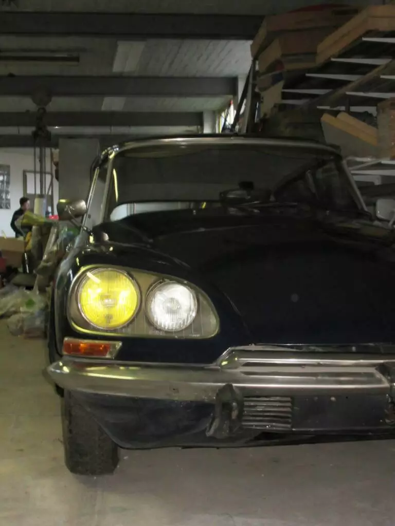

Zo heb ik die van mij ook "gevonden" in een oude rommelige schuur bij familie [emoji14]
Deze foto's zijn genomen net nadat er 18 jaar aan stof was afgewassen. Helaas zijn er geen foto's van ervoor, die had ik wel willen zien :(
