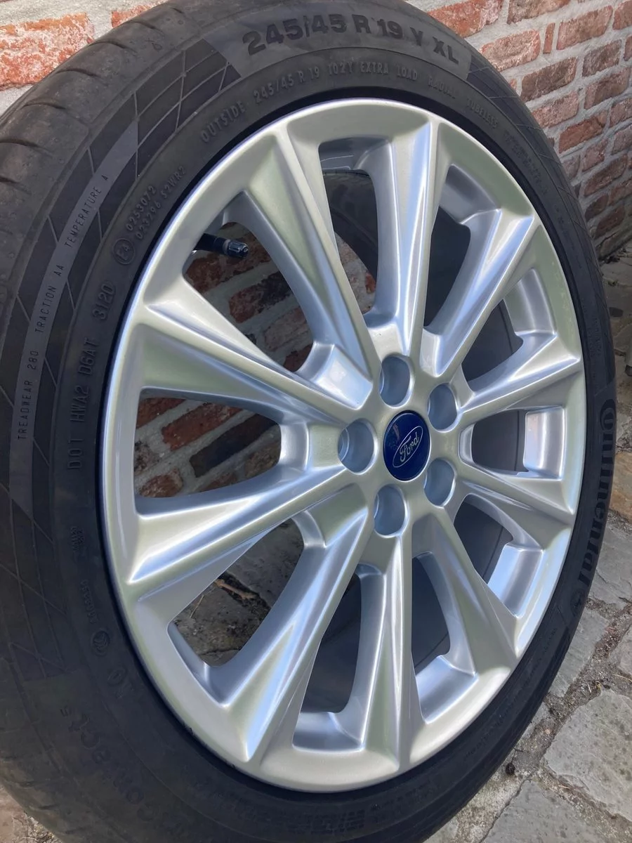

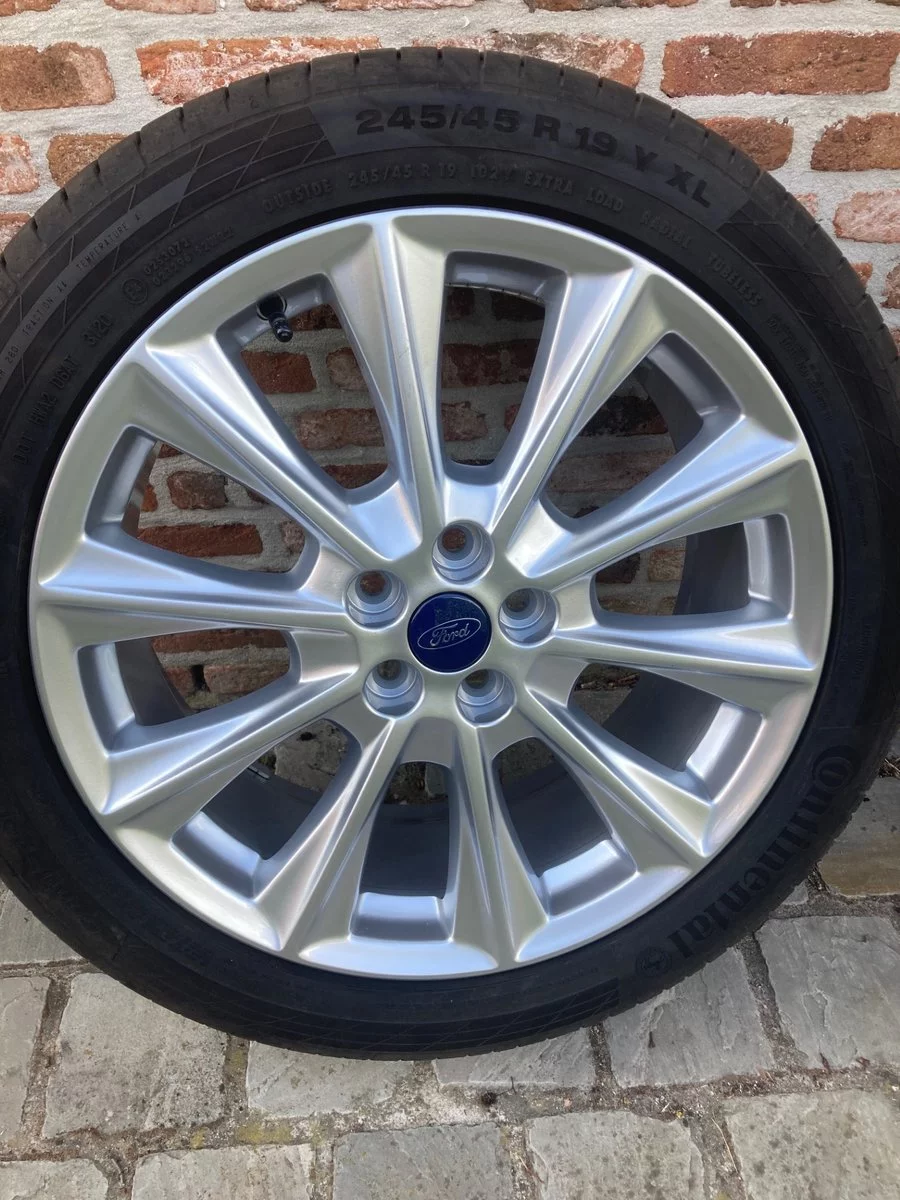

Ik denk trouwens dat jouw velgen af fabriek kogelgepolijst zijn. Of ze moeten achteraf een keer chromelook gecoat zijn. Mocht het echt chroom zijn waar ik niet van uit ga, dan zal je voorproces anders moeten zijn. Dan moet je ontchromen, ontlakken is een andere voorbereiding.
Zo de velgen zijn terug binnen, ze zien er super uit. Dit weekend waxen en maandag leg ik ze erop, zal direct een volledig ander zicht zijn op de wagen.
Waxen? Das echt zonde van je werk naar mijn ervaring blijft wax echt niet zo lang zitten als ze nu schoon zijn kan ik je echt aanraden om ze te ontvetten en Gyeon Rim aan te brengen.
Vele malen duurzamer qua standtijd en het wassen wordt een eitje.
I weet het maar heb eigenlijk altijd al mijn potje auto finesse mint rims gebruikt en ga deze eerst opgebruiken.. eigenlijk heb ik er wel goede ervaringen mee en gezien ik de wagens heel frequent was zonder agressieve producten blijven de velgen goed proper en is de standtijd toch enkele maanden. Als het potje op is ga ik wellicht wel voor de coating gaan :)
Ik ben het eens met @Ric325i . Ik zou persoonlijk als de velgen zo mooi zijn als nu en er nog niet op liggen toch echt voor de Rim gaan; de binnenkant kun je nu mooi behandelen inclusief de binnenkant van de spaken, dan is het schoonmaken echt veel makkelijker. De Rim is ook eenvoudig aan te brengen en het resultaat is super;
