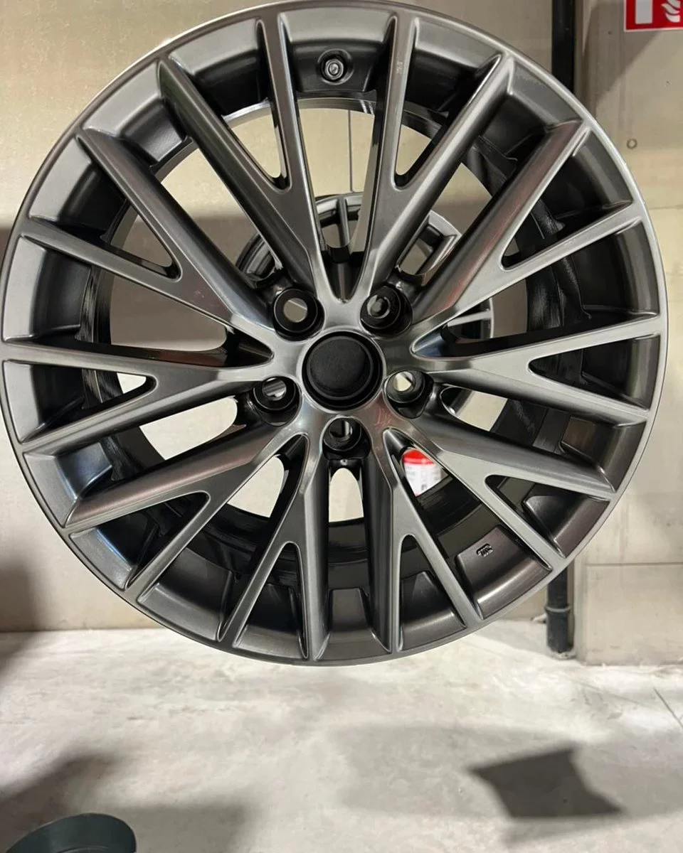

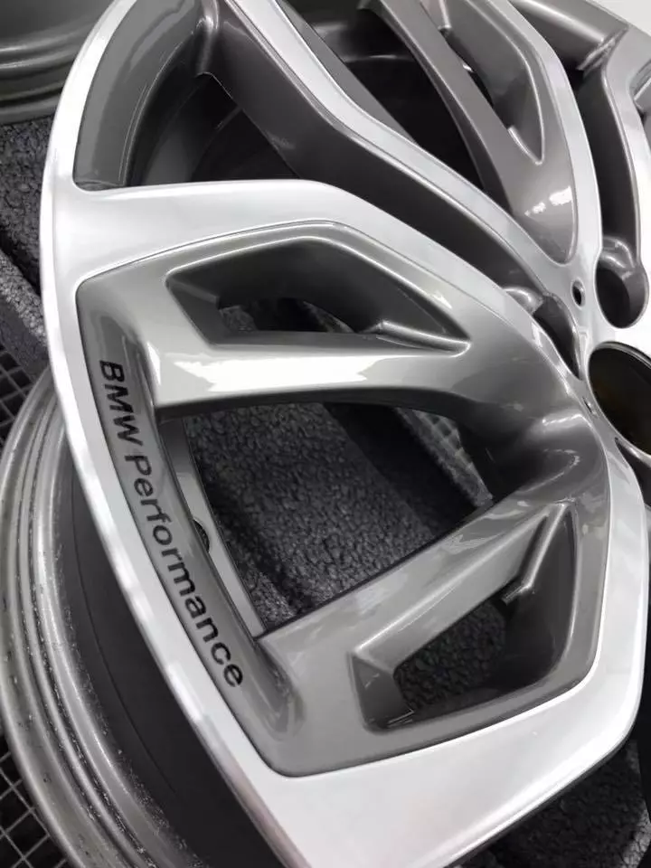

Sowieso willen we gaan voor een grijze tint, ofwel licht of iets donkerder. Wat denken jullie dat het best zal staan bij onze wagen en met de velgen die we hebben? Ik heb een foto toegevoegd van onze auto (zwart kleur, chroom lijsten) en van enkele kleuren dat ik wel mooi vind (licht grijs of meer gun metal). De huidige velgen neigen meer naar een chrome look en dat vind ik iets minder.

Persoonlijk zou ik kiezen voor de eerste kleur. Meer glans en een hoger contrast met de kleur van de auto. Bijkomend heb je sierlijsten die hier ook beter bij aansluiten, waar de tweede kleur dus al snel te donker is, een bronzige gloed kan hebben en vloekt bij zwarte lak + zilveren accenten.

Eerste! Vanwege het contrast met de auto en sierlijsten.
