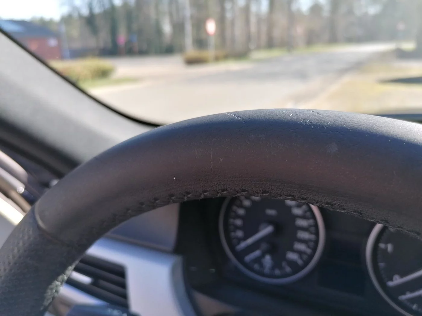

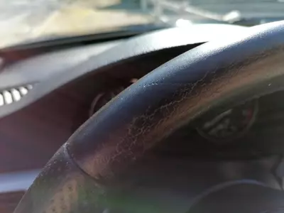

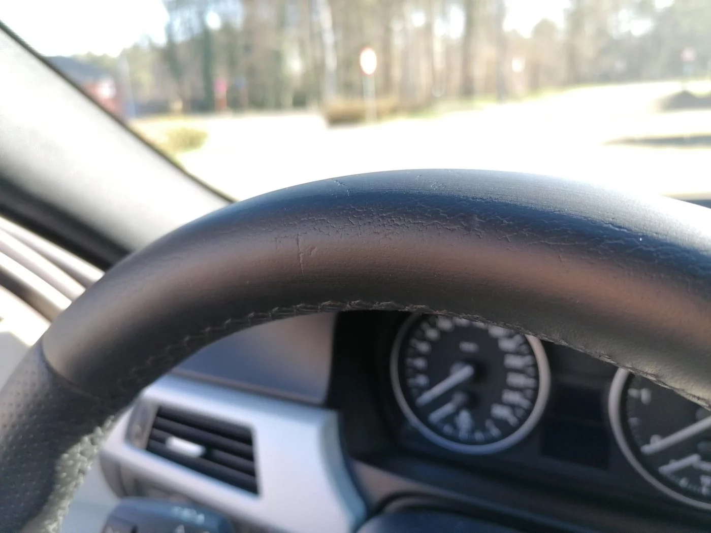

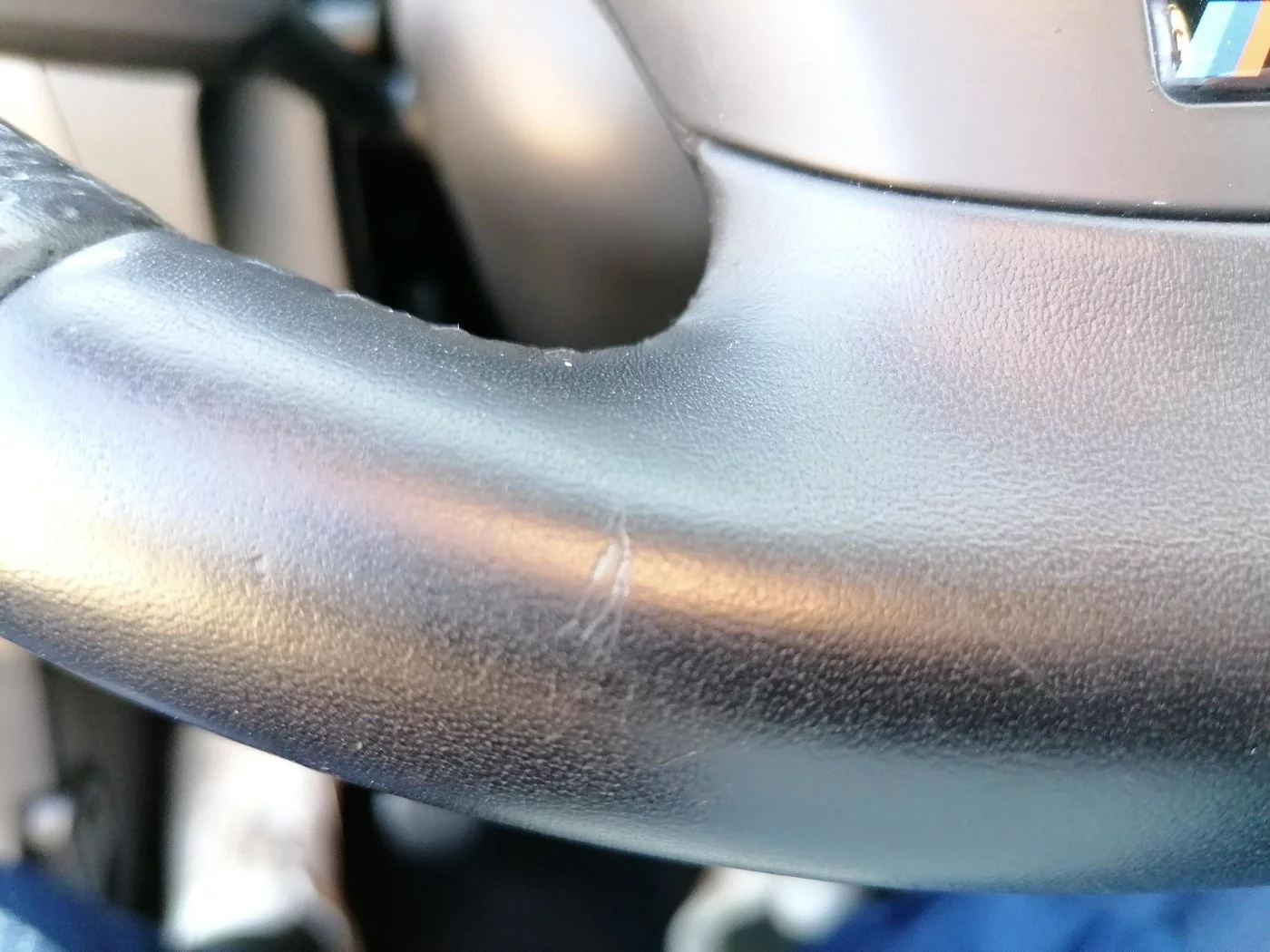

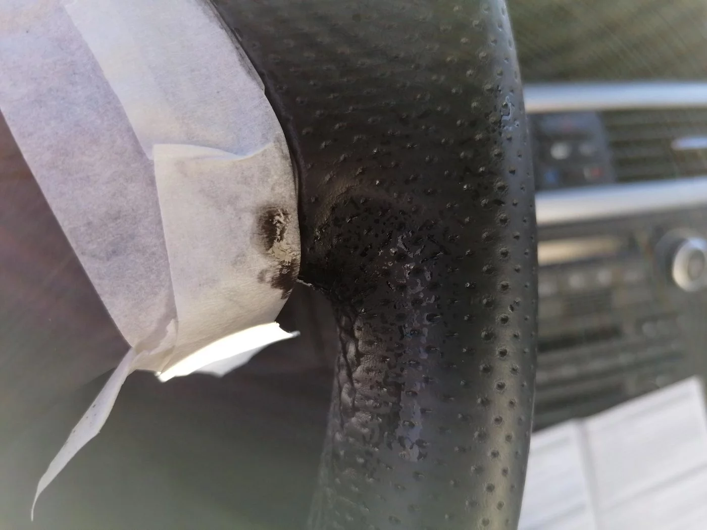

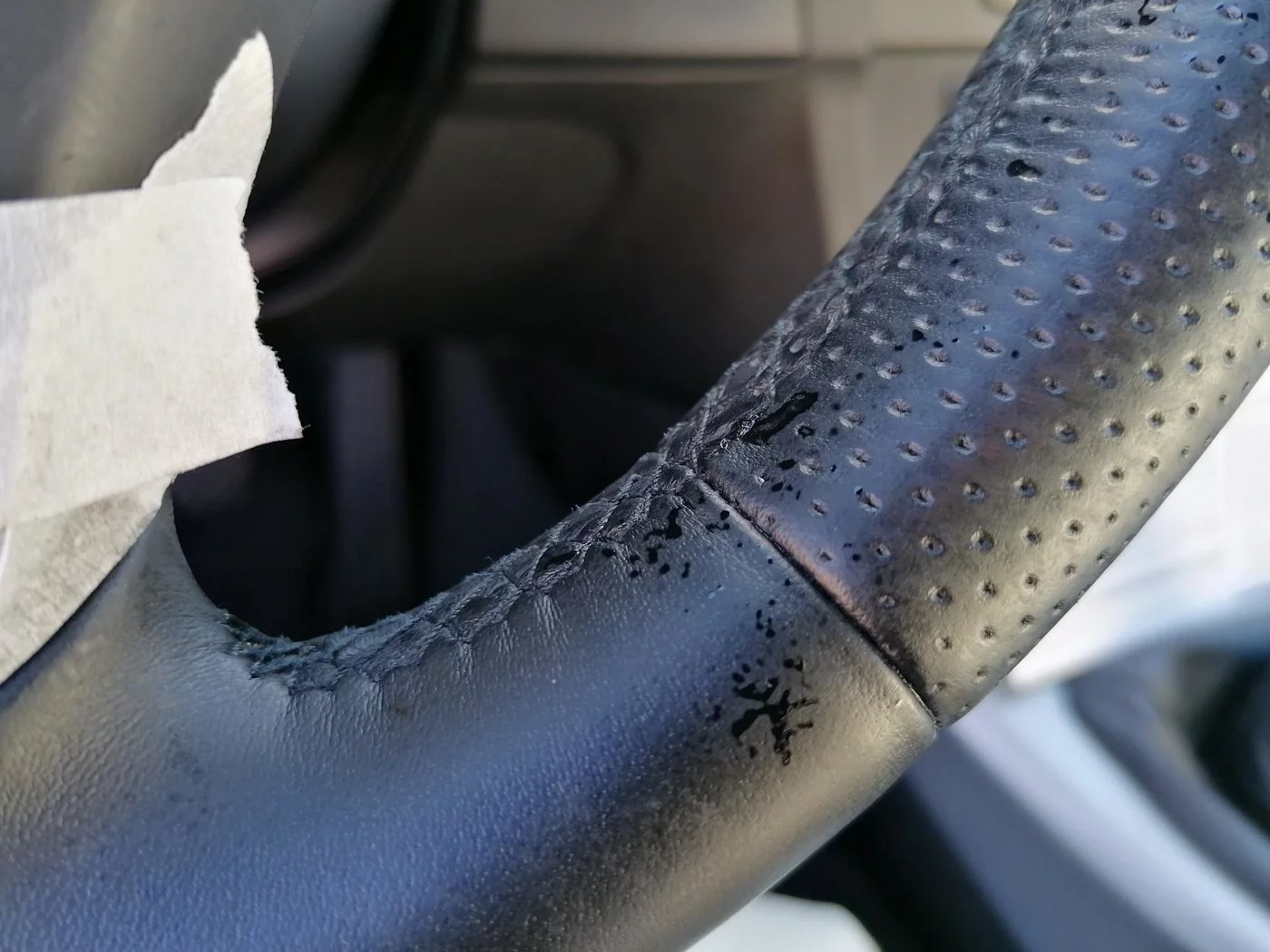

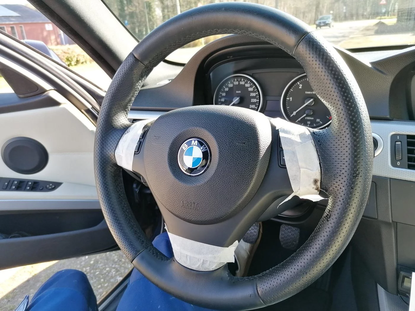

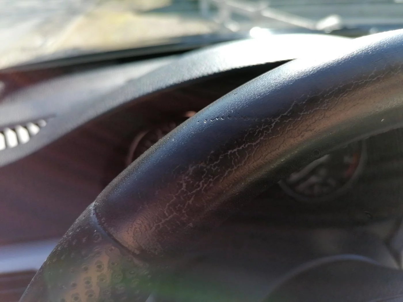

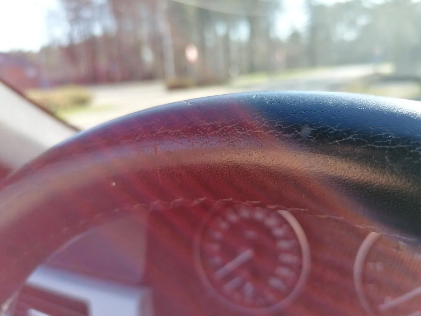

Nu dacht ik er eens aan om ook mijn lederen stuurwiel aan te pakken gezien deze toch wel tekens van slijtage vertoont. Naast kleurverlies was er ook sprake van barstjes en sneetjes in het leder.
Hieronder enkele foto's van de beschadigingen waar ik me toch wel wat aan stoor:
Niks extreems ofzo, maar toch duidelijke tekenen van slijtage.

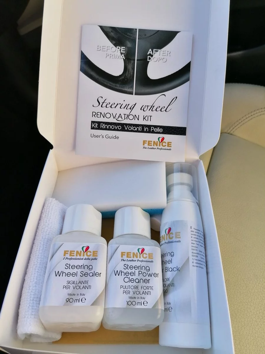

De set zou alles moeten bevatten wat je nodig hebt om het stuurwiel op te knappen.
Het instructieboekje komt in het Italiaans en Engels.

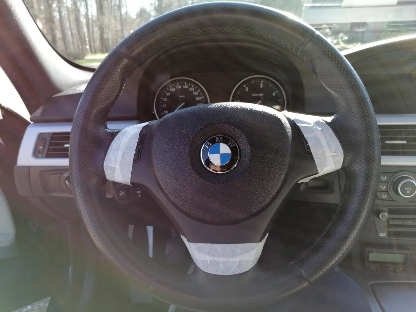

Mooi zoals het hoort, de instructies gevolgd.

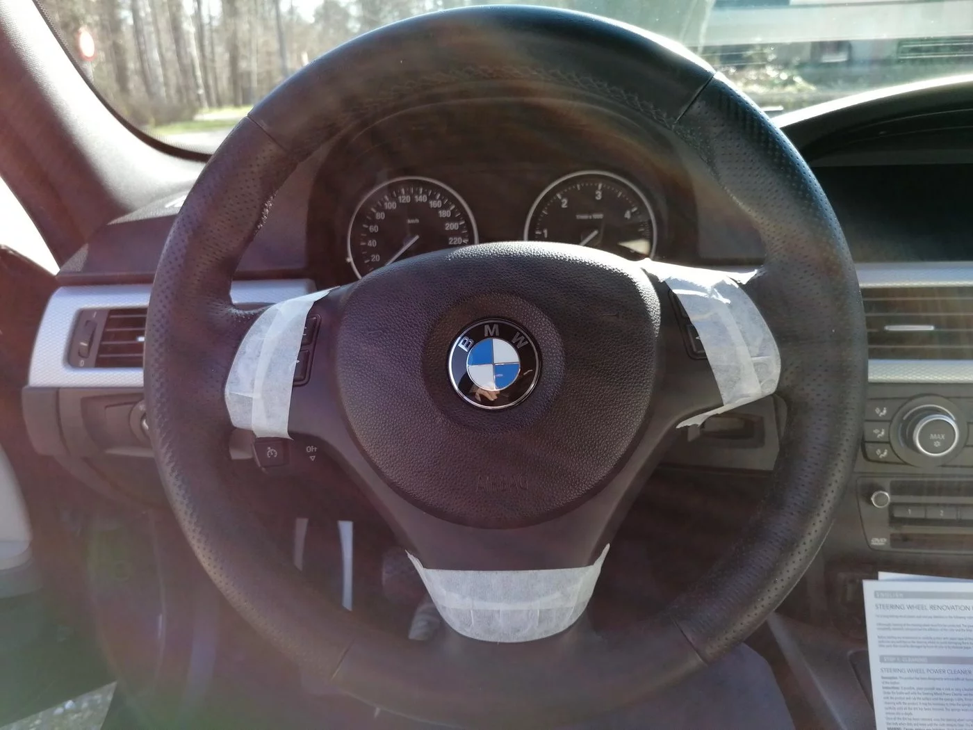

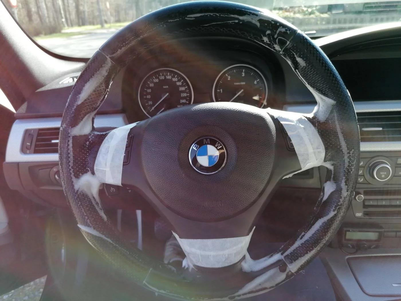

Het stuurwiel afplakken daar waar ik liever geen verf krijg.

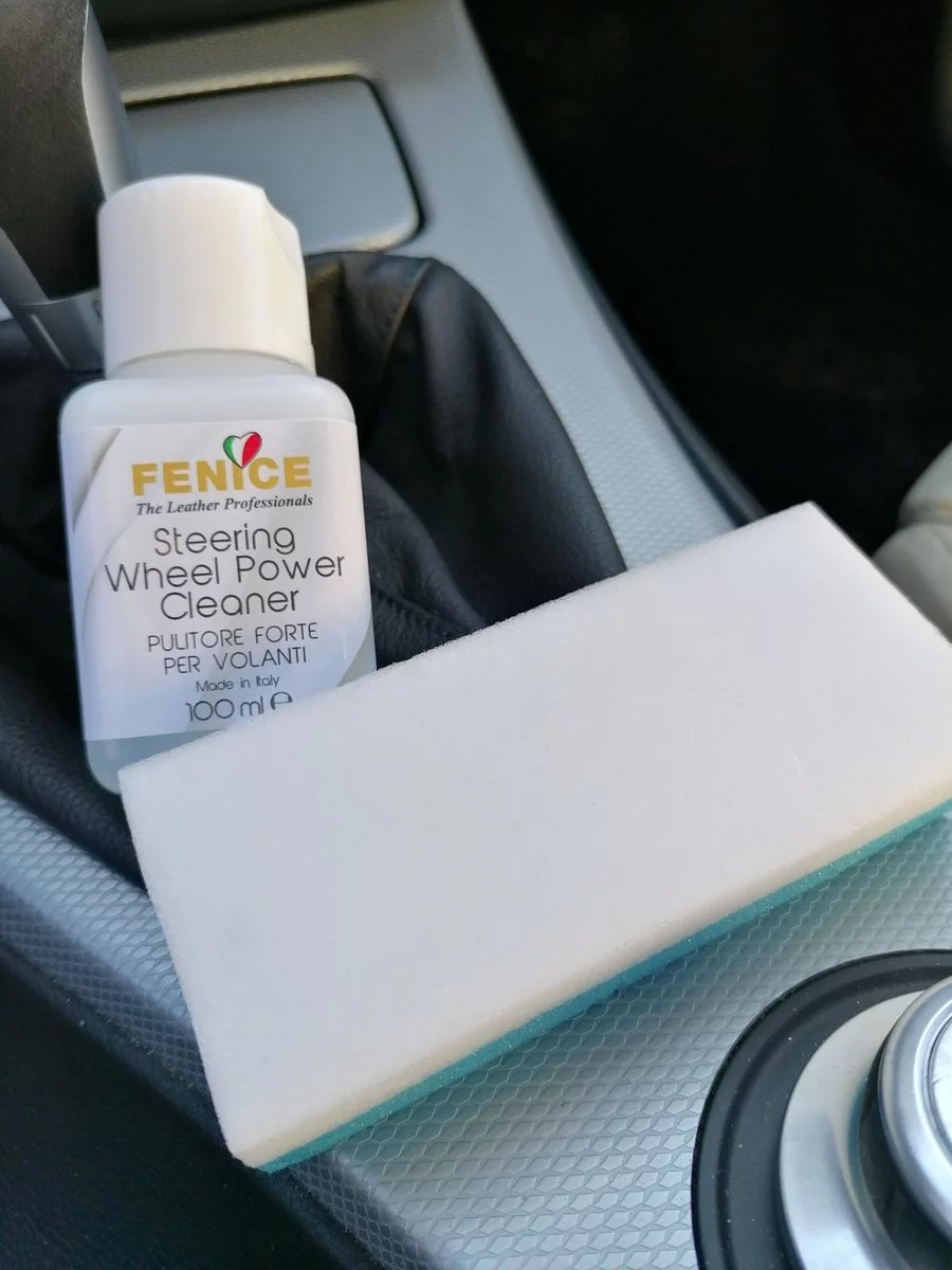

* STAP 1 - Reinigen (afplakken van het stuur stond helaas niet bij de instructies)

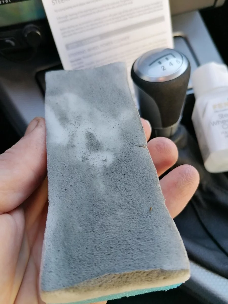

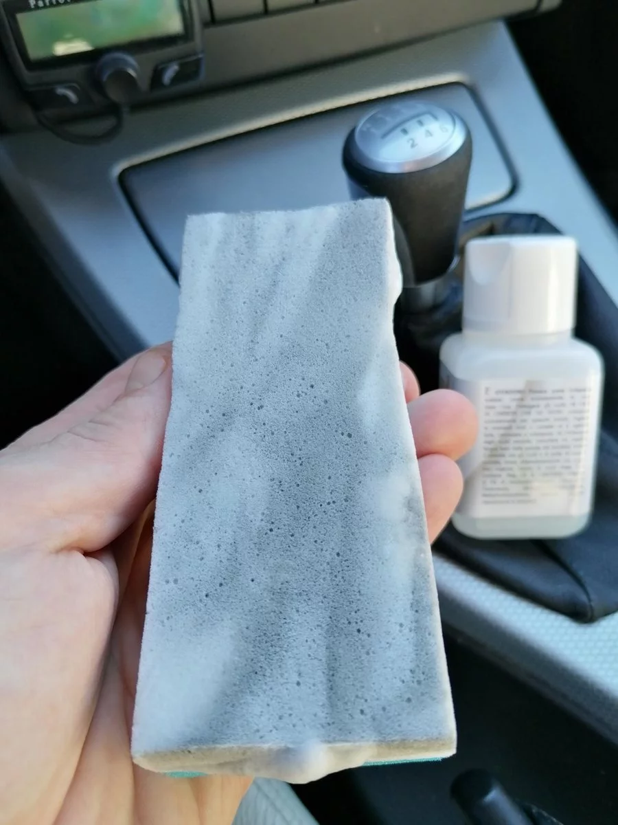

De reiniger samen met de witte kant van de bijgeleverde spons gebruikt.
Het product schuimt redelijk hard maar je zag duidelijk de vervuiling afnemen, en de spons bevestigde dit alleen maar.
Heb het reinigen een 2de keer herhaald om zeker alle vervuiling verwijderd te hebben.

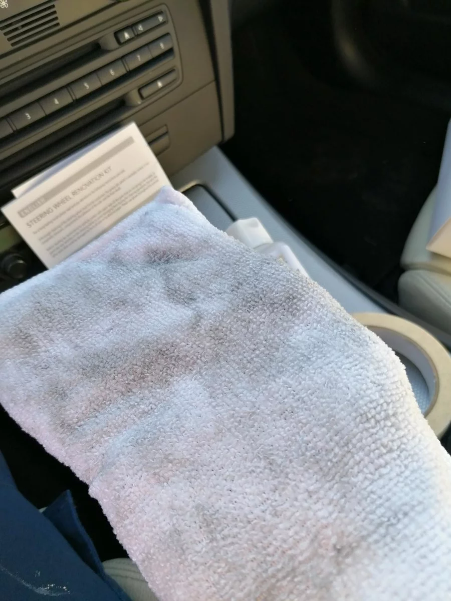

* STAP 2 - Afnemen/drogen

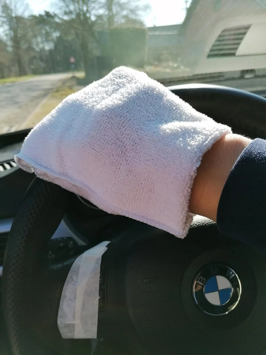

Met de bijgeleverde microvezel handschoen, het resterende residu afgenomen, meermaals de handschoen afgespoeld met zuiver water en het proces herhaald.

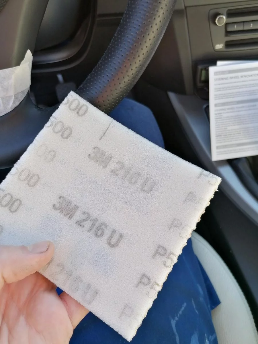

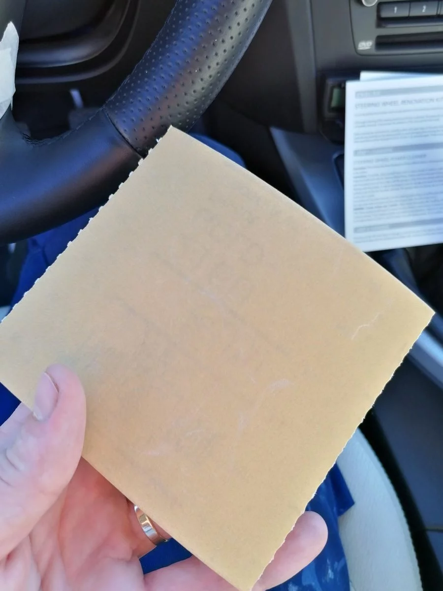

* STAP 3 - Schuren
De bijgeleverde foam schuurpad P500 gebruikt

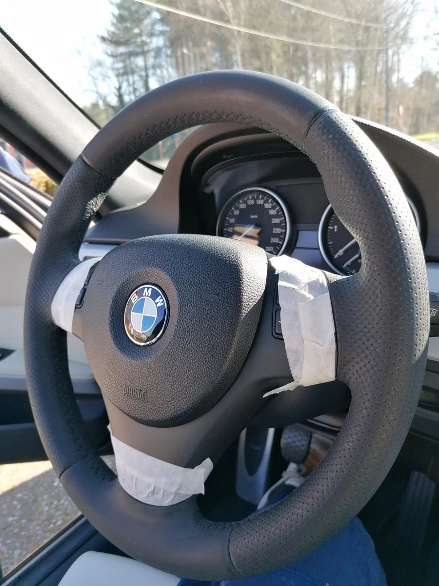

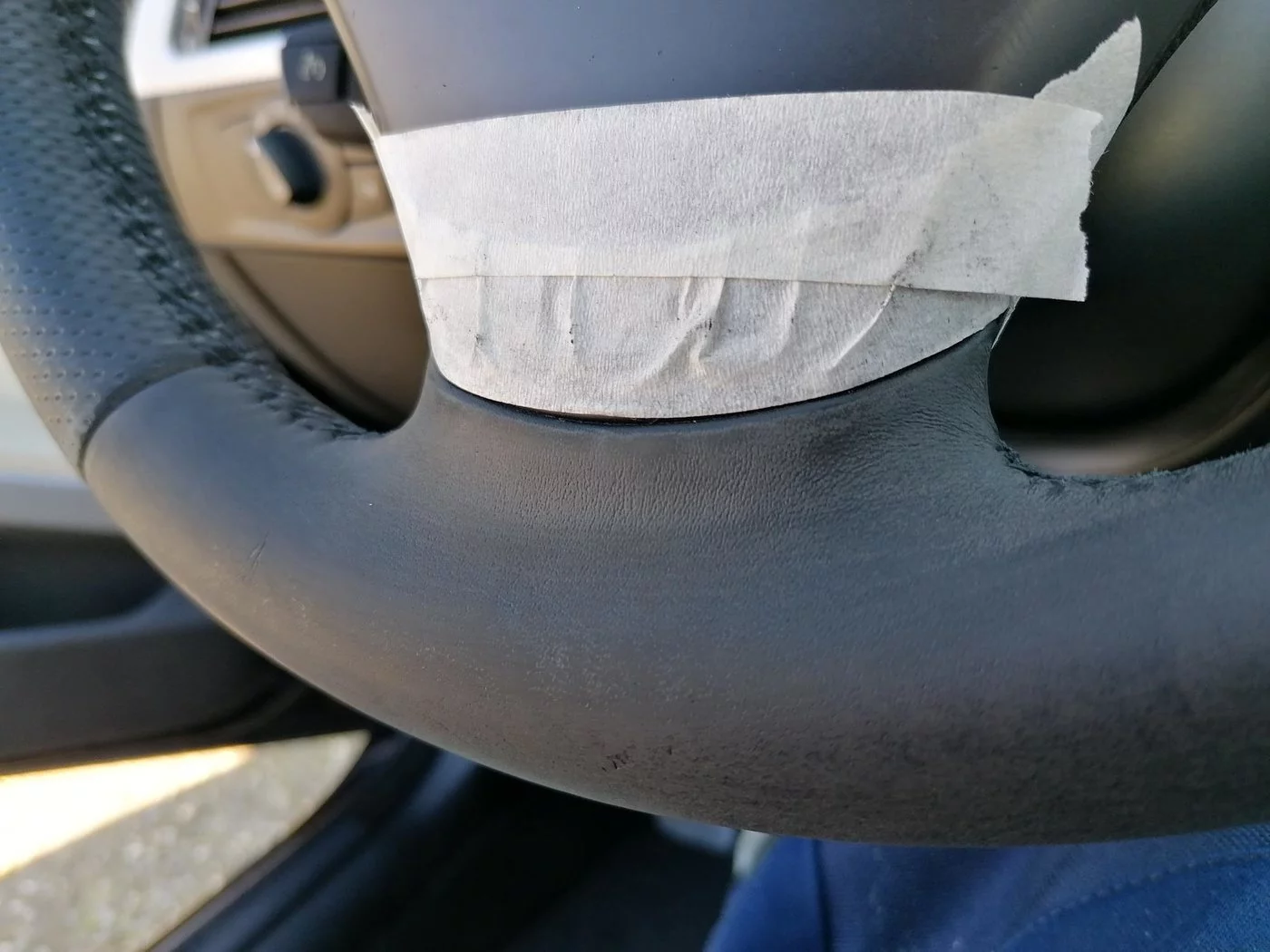

Na het schuren zag het stuur er zo uit:
De fijnere krasjes en ''schades'' zijn eruit, daar waar diepere krassen of ''schades'' zijn, dient een lederplamuur gebruikt te worden (deze zit niet bij de kit gezien de kit in feite dient om te herkleuren).
Na het schuren, het stuurwiel met een licht vochtige doek afgenomen zodat alle schuurstof verwijderd is.

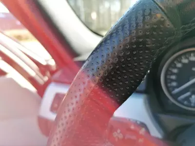

* STAP 4 - De kleur aanbrengen
Dit is een stift met een foam uiteinde, de fles dient uiteraard eerst heel goed geschud te worden. Eens je gaat starten met aanbrengen, dien je met het foamstukje op het stuurwiel te drukken tot je een ''plofje'' hoort, dan is het inwendige patroon gesprongen en loopt er kleur door de foam wanneer je op het flesje drukt.
Ik heb gekozen voor 3 lagen lak aan te brengen, tussen de lagen in altijd de lak volledig droog laten trekken voor ik de volgende laag aanbracht. De lak werd al deppend aangebracht, dus niet smerend of iets dergelijks.
Laag 1 tijdens het droogproces:
Tot ik dan na de 3 laagjes klaar was, hierna komt de laatste stap.

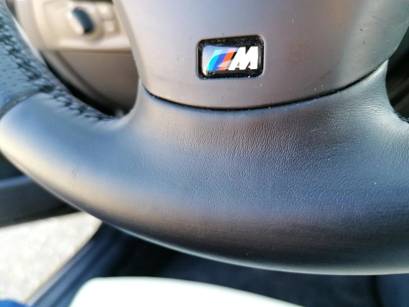

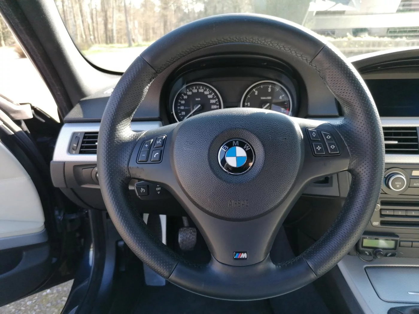

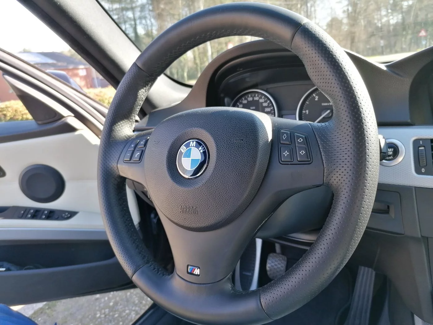

KLAAR!!
Het is niet perfect, hier en daar waren toch enkele beschadigingen die net iets te ernstig of diep waren. Uiteindelijk ben ik tevreden met het resultaat, het verschil is voor mezelf overduidelijk. Het kapje waar de bedieningen in zitten wordt nog vervangen. Dit gaat waarschijnlijk een OEM alcantara stuk worden. ( hier en daar laat de dunne film laag helaas los)

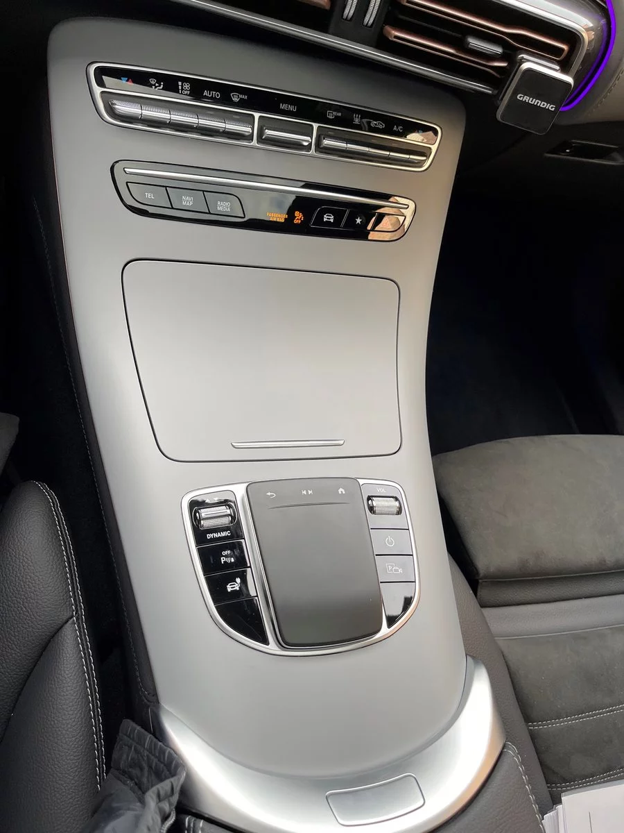

In mijn huidge auto was de middenconsole oppervlakte van hoogglans pianolak.
Elk stofje zag je erop en is ook krasgevoelig. Ik heb deze, samen met de dechrome, ook laten wrappen - in een tint grijs die matchte met het dashboard. Ik ben nog steeds erg blij met het resultaat :
Die wrap ziet er erg goed uit. Mag ik vragen wat dat jouw gekost heeft?
Ik heb een pakketprijs gekregen, omdat ik de console samen met de dechrome aan de buitenzijde evenals debagde en mat maken van de logo's die niet verwijderd konden worden heb laten wrappen. Dus wat men zou rekenen voor enkel de middenconsole, ik zou het niet weten.
Wèl weet ik dat ik nu van alle frustraties af ben. Pianolakl is heel mooi, maar eigenlijk alleen geschikt om in een glazen kastje te zetten - als je snapt wat ik bedoel. Dat is helemaal over nu na de wrap - dit is super gebruikersvriendelijk,, zelfs in de volle zon ;)
