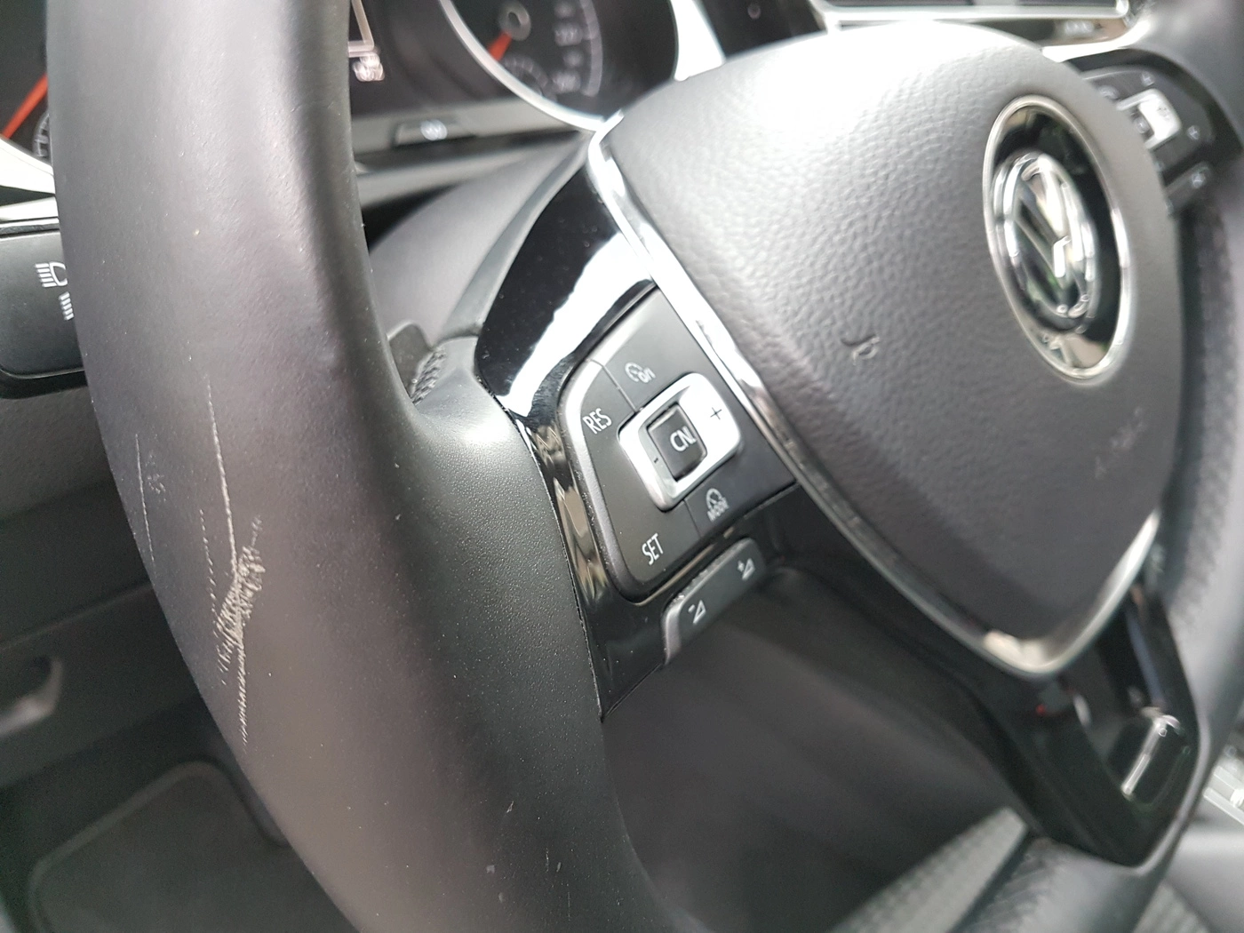

    Hallo allemaal,
    ik heb sinds kort een andere auto en ik stoor mezelf iedere dag aan de beschadiging op het stuurwiel.
    kan ik dit minder zichtbaar maken of eventueel weghalen ? het betreft een lederen stuur.

    Colourlock heeft hier een goede oplossing voor...

    Ik denk wel dat een nieuw stuur goedkoper is als de aankoop van al die produkten...

    Is het een idee om het stuur opnieuw te laten bekleden?

    Detailen vind ik niet hetzelfde als leer repareren :p Mar, fair enough, de defecten lijken niet zo drastisch en ColourLock zou kunnen helpen. :D

    Ik denk niet dat je het weer echt netjes krijgt bovendien heb je dat stuurwiel iedere keer weer vast...

    Colourlock, daar wordt het stuk minder zichtbaar/beter van, zoals @Istnogferarie en @Quantoxx ook aangeven.
    Het lijkt alsof er iets langs geschaafd is, dat is prima te behandelen. Vastpakken maakt niet uit, is "soort van verf", wat ook veel op de wangen van stoel gebruikt wordt.

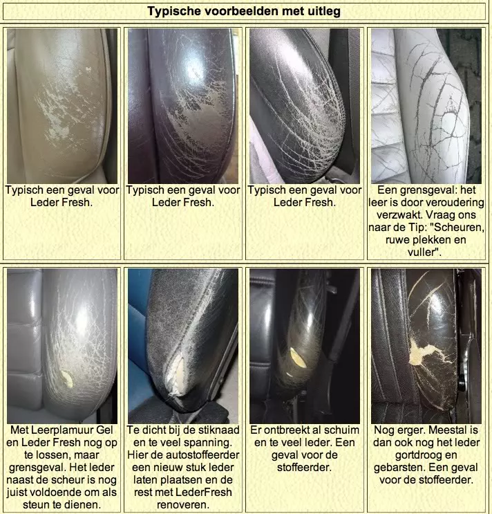

    En van de website van colourlock:
    Slijtage op de instapwang, het leer begint te glimmen, een stuurwiel dat begint te plakken....,

    Stuurwielsetje van Colourlock komt op iets van 32,50 €, een ander of nieuw stuur kan dan nog altijd als het resultaat je niet bevalt.

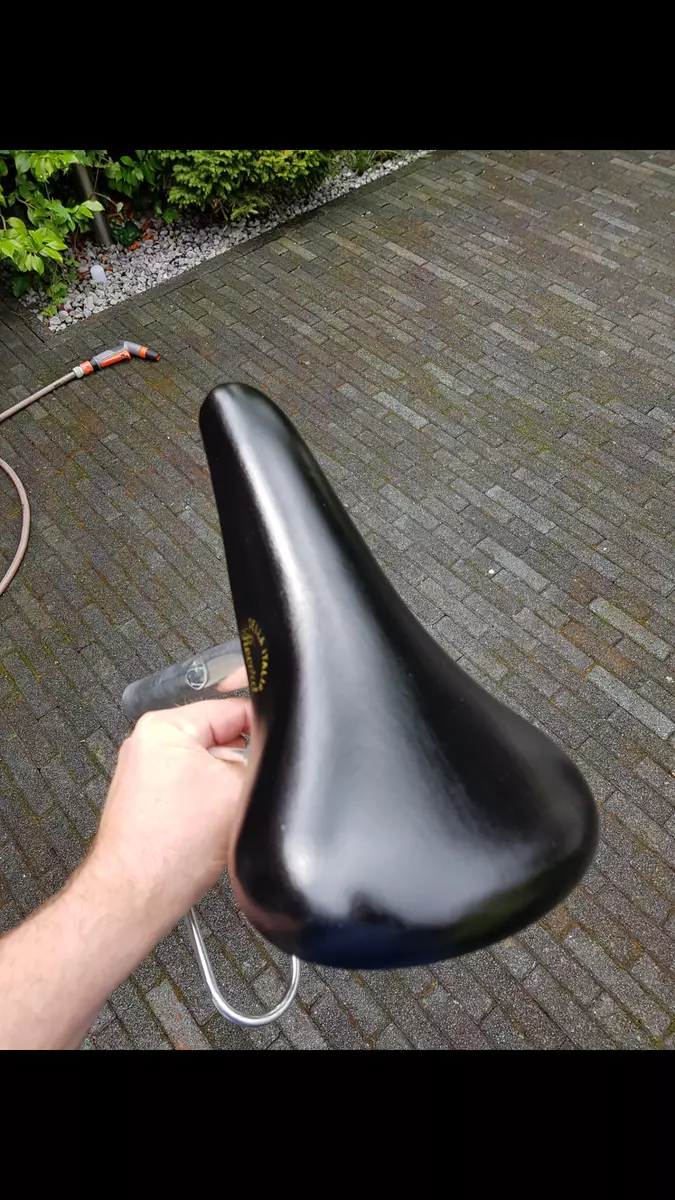

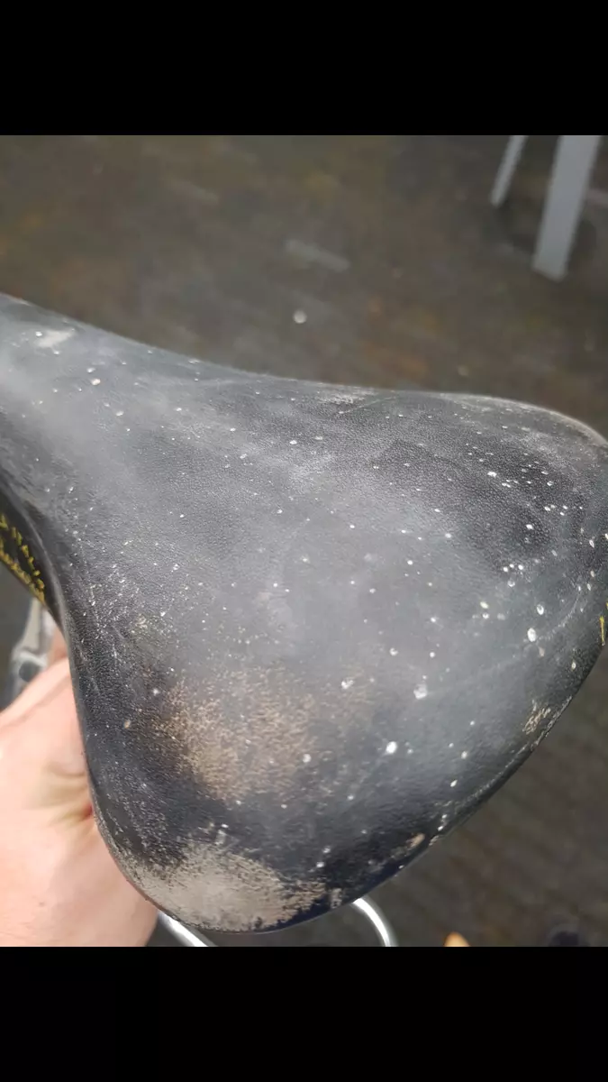

    Met Colourlock heb ik wel acceptabel resultaat behaald. Hierbij een opgekalefaterd fietszadel;
