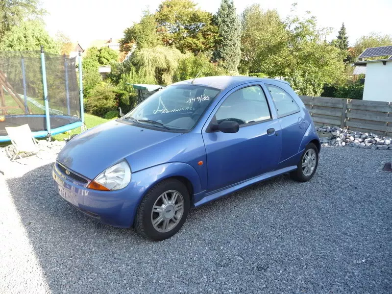

Aangezien ik mijn vorig testpaneel helemaal om zeep geholpen had was het aan vervanging toe.
Ik vroeg dus aan een collega van mij of hij mij geen nieuw kon bezorgen.
Een tijdje later stond mijn "testpaneel" voor de deur.
Ik mocht mij er op uitleven. Hij moest ook niet tip top in orde zijn en de binnenkant moest ook niet gebeuren.

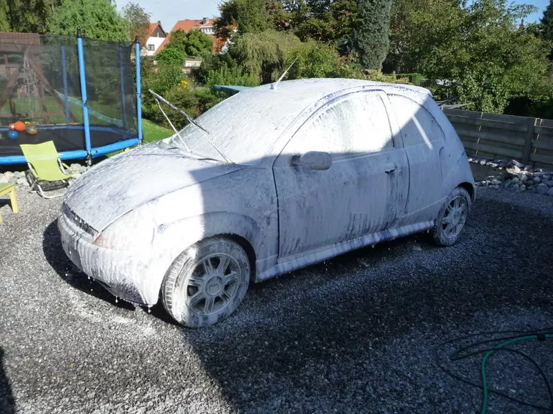

Vervolgens met de karcher foam lans en karcher ultra foam cleaner het bekende wit dekentje aangebracht.

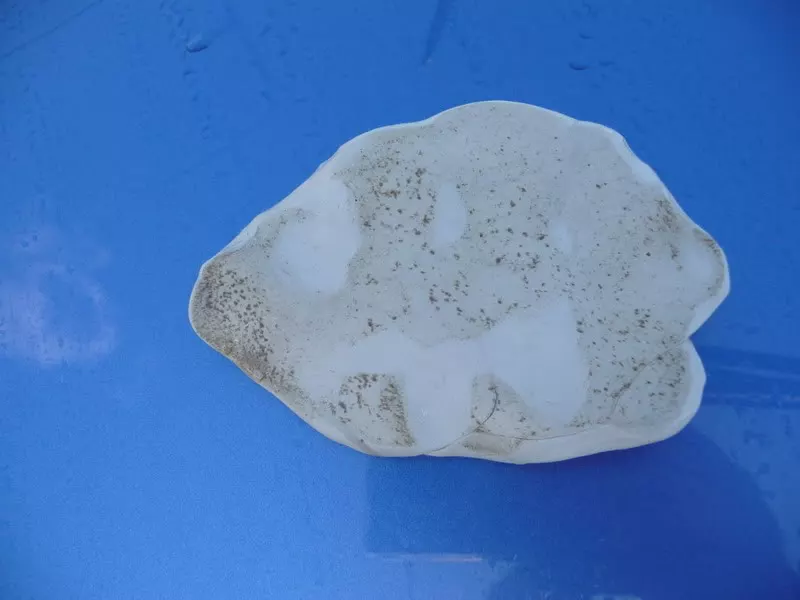

Dat was voldoende om vervolgens de megs klei er op los te laten.
Je kan al raden hoe de klei er na een klein stukje uit zag.

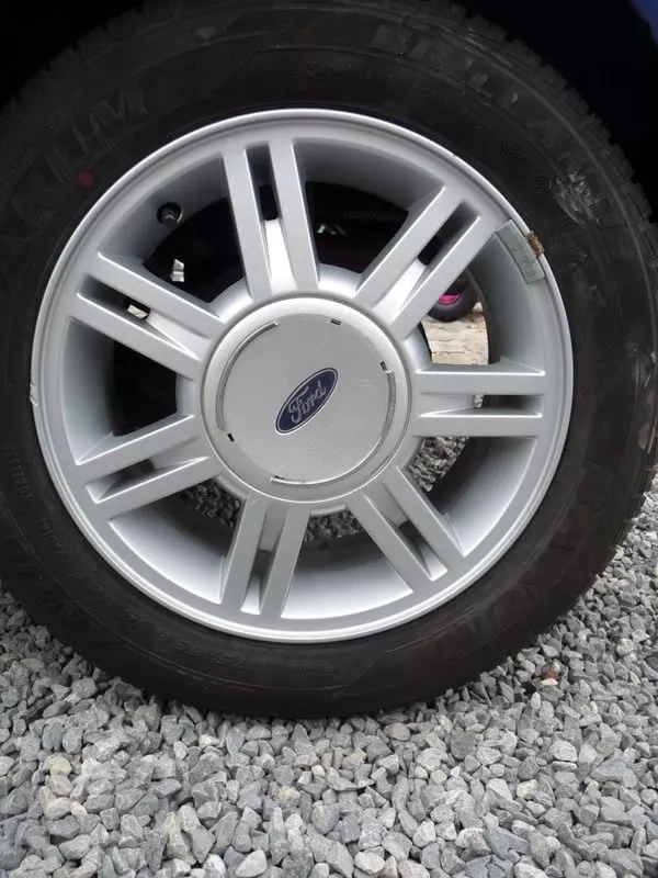

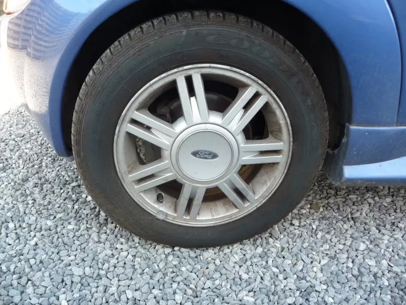

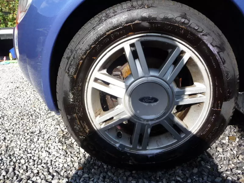

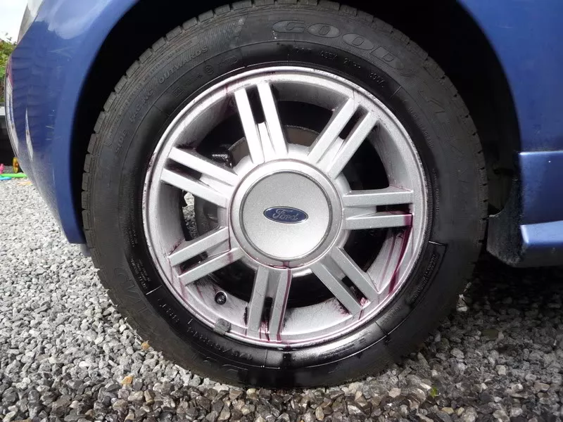

Vervolgens ben ik aan de velgen begonnen.
Eerst met APC
Vervolgens met Iron x
De achterste velgen zagen er proper uit. (De voorste kreeg ik helaas niet meer zo proper als de achterste)
Dan heb ik de auto eens gecontroleerd.
Krassen en roest in overvloed.

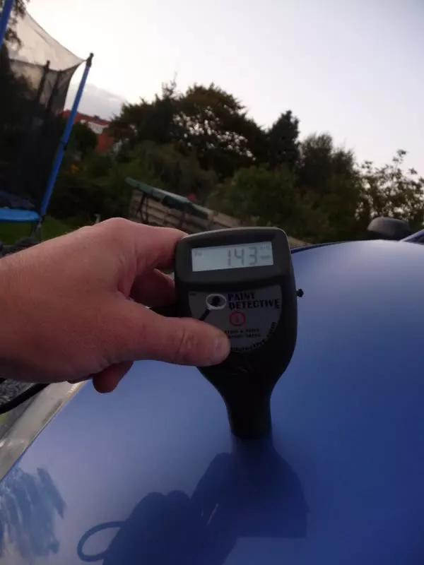

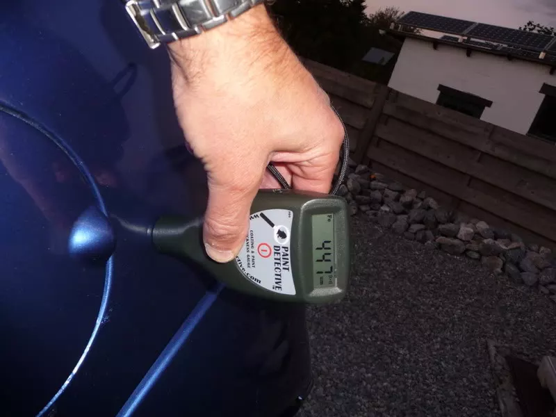

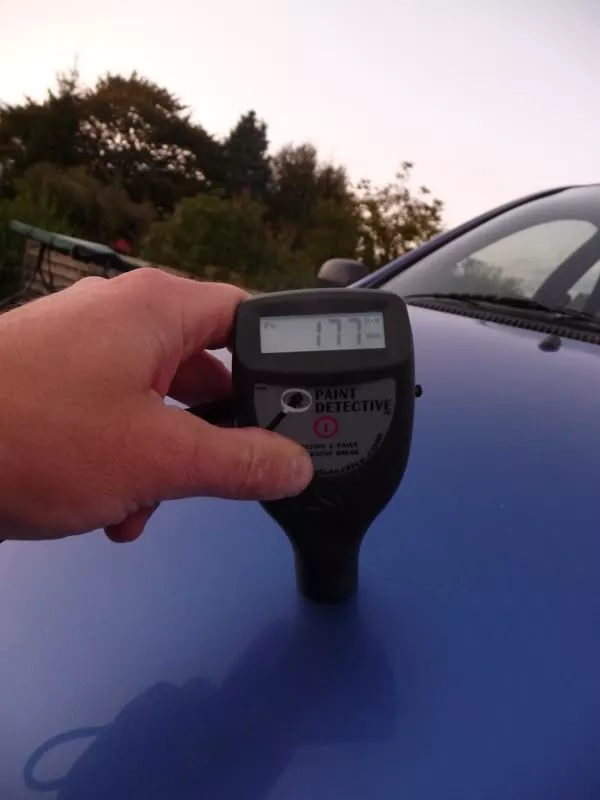

Met dank aan Lode kon ik ook eens de paint detective uittesten.
Dit zag ik graag:

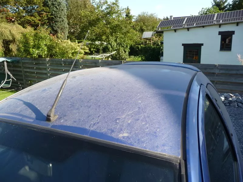

En als we dit zien weten we alweer genoeg:

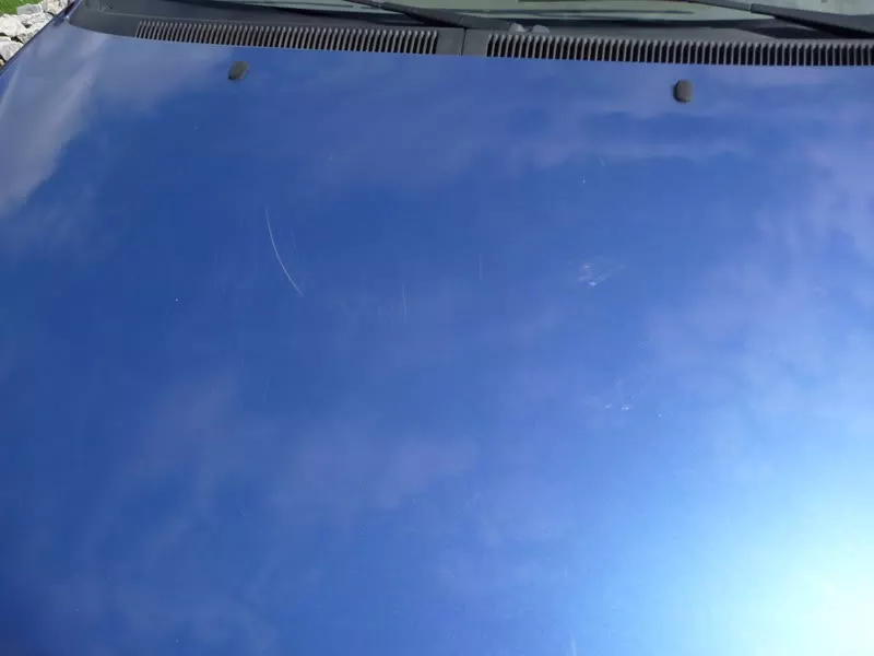

De hele auto stond dus vol met dit soort krassen.

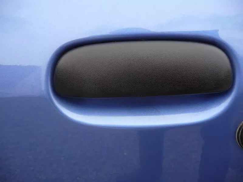

Ik ben begonnen met ze te wedsanden.
Vervolgens de pro met monello wol en SSR3 er op los gelaten.
Hier kreeg ik op 1 diepe kras na alles mee weg.

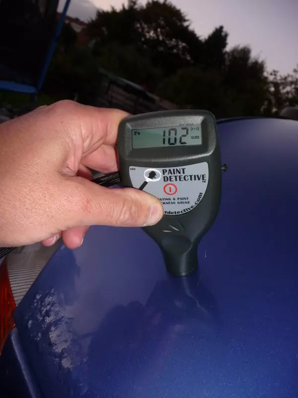

Heb dan uit nieuwschierigheid nogmaal de paint detective er op gezet en dan zag ik dit.

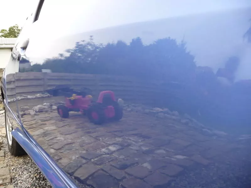

De motorkap werd dan met de zwarte flex pad in combinatie met black hole gezet en dit was het resultaat.
Nadien werd de hele auto in de megs NXT gezet en de trims in de black wow.

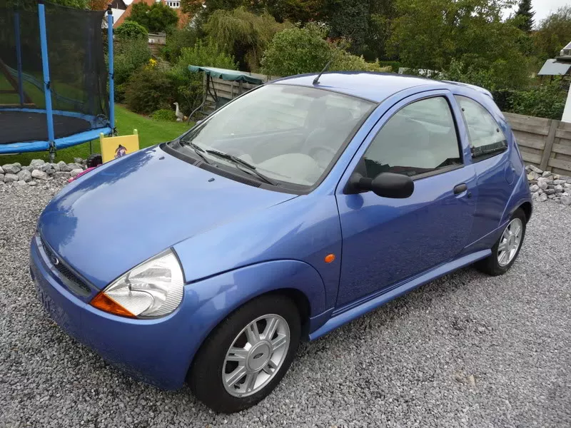

Hier nog wat plaatjes.
VOOR
NA

Mag toch aannemen dat je geen 70micron eraf geschuurd hebt? Zo dik is mijn lak, ik vind dat dus wel heel veel. Je moet echt op exact dezelfde plek meten want een motorkap heeft heel erg dikte verschil. Wat mij vaak opvalt is dat het bij het raam vaak dikker is als helemaal voorop.

die velgen achteraan : is natuurlijk makkelijk , er staan volgens mij trommelremmen op :-"
vraagje : heb je geen last van steentjes die opvliegen bij gebruik van de HD ?
Danny
een mooi resultaat!!
wellicht had je de voorste velgen wel schoon gekregen als je eerst een velgenreiniger had toegepast ipv APC.
@scooby: is mij ook opgevallen hoeveel dikte verschil er op één en hetzelfde paneel zat. Ik heb er wel flink op doorgeschuurd.
Wist door het meten dat hij wel iets kon verdragen. Met mijn eerste echt testpaneel was dit helaas anders afgelopen :-b

@cruiser: Daar heb je 100% gelijk in. Helaas heb ik geen velgenreiniger in huis. Heb die nog nooit nodig gehad en om dit speciaal voor dit autotje te gaan kopen was ook niet nodig. De velgen waren allemaal beschadigd. Mischien toch wel een idee om het eens op voorraad te zetten.:idee

Wil niet een wijsneus zijn, maar zulke lakdiktes zeggen echt helemaal niks over hoe dik de blanke laklaag is.
Stel, de motorkap is een keer overgespoten vanwege bijvoorbeeld steenslag die alleen door de kleurlaag zat. Dan word de lak afgeschuurd tot de kleurlaag vervolgens word er dan grondverf opgezet. Die word afgeschuurd en daarna volgen nogmaal kleur en blanke lak. Dan heb je dus deze laagopbouw:
Fabrieksprimer
Kleur
Grondverf
Kleur
Blanke lak
Als je dan een meting van 143 doet is daar minimaal 20 micron al van de onderste 2 lagen. Als je dan na wetsanden 100 overhoud (80 dus) denk ik dat je nog maar een paar micron blanke lak over hebt op die plek. Je moet met overgespoten delen soms nog wel voorzichtiger zijn dan originele delen.
Bedoel het niet als kritiek maar meer als een tip voor de volgende keer, je kan beter te vroeg stoppen dan net te laat ;)
Gemiddeld gezien is je blanke lak 40 a 50% van de totale laagdikte van originele fabriekslak. Dus meet je 143 micron dan is 60 a 70 micron blanke lak en je wil eigenlijk niet meer dan 40% van je blanke lak verwijderen in extreme gevallen. Dus 25 a 30 micron.

Het resultaat is mooi, maar ik denk dat je ver buiten de veilige marges hebt gewerkt.

@Tim: Ik kan je enkel maar gelijk geven ivm de Iron x. Ga ik volgende keer zeker eens proberen met zo een vuile auto. Zou je dat ook zo doen op een goed onderhouden auto ? Als ik die van mij klei is de klei maar minimaal vervuild.
@Wouter B: Ook nog even voor alle duidelijkheid:
Dit was dus eigenlijk ook één groot testpaneel op wielen.
Zat ik door de blanke lak... jammer maar geen erg. Dus dat risico kon ik wel nemen.
Je kent de grenzen pas als je ze eens overschreden hebt hé. ;)
Komt er gewoon op neer dat ik met het minimale, het maximale heb proberen uit te halen.
Maar de tip van Tim had in dit geval zeker kunnen helpen dus die ga ik zeker onthouden.
