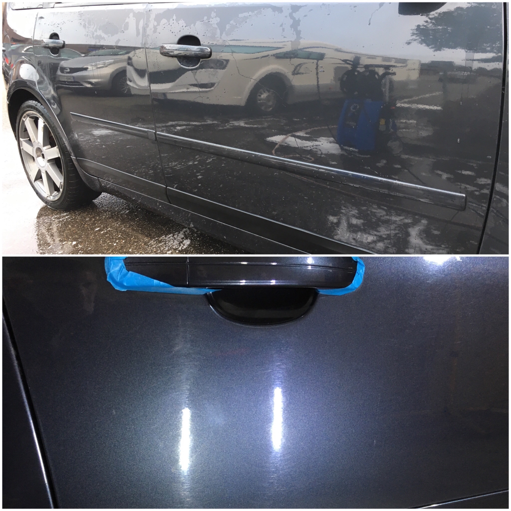

Dat is de reden waarom we altijd een directe lichtbron in de lak willen hebben.
De Ford na het wassen maar voor het kleien en polijsten. Lijkt of er een mooie reflectie in zit maar schijn bedriegt.
