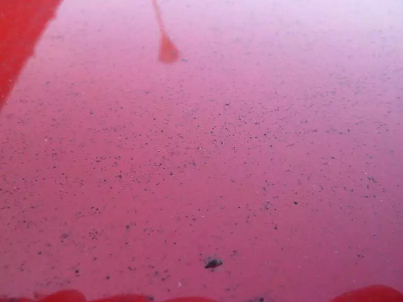

Een vriendin heeft een 3 jaar oude Toyota Aygo. Ze heeft hem volgens zeggen in die 3 jaar maar "een paar keer door de wasstraat gehad."
Je wordt gewoon verdrietig als je die auto zag.
Voor mij een uitdaging om eens een dagje te poetsen.

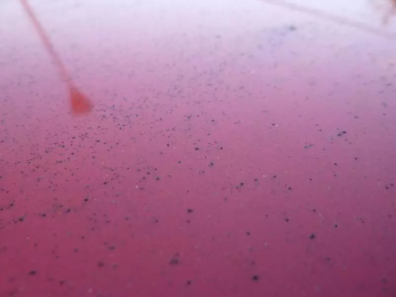

Eerst met de hoge druk alle vuil eraf, daarna met een APC 1:30 nogmaals met de hoge druk, toen afspoelen.

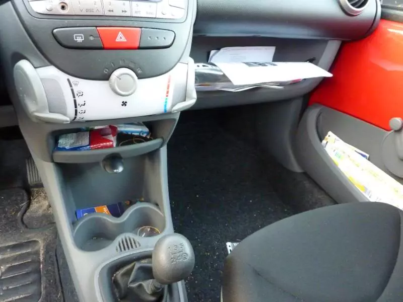

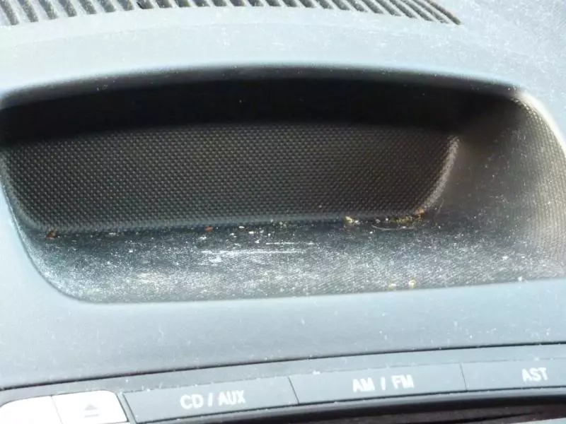

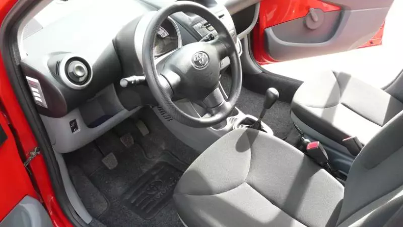

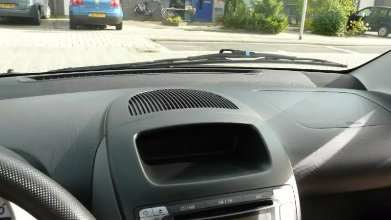

De binnenkant was stofzuigen, schoonmaken met APC verdunning, daarna PB Natural Look.
Ook onder de motorkap alles schoongemaakt en behandeld.

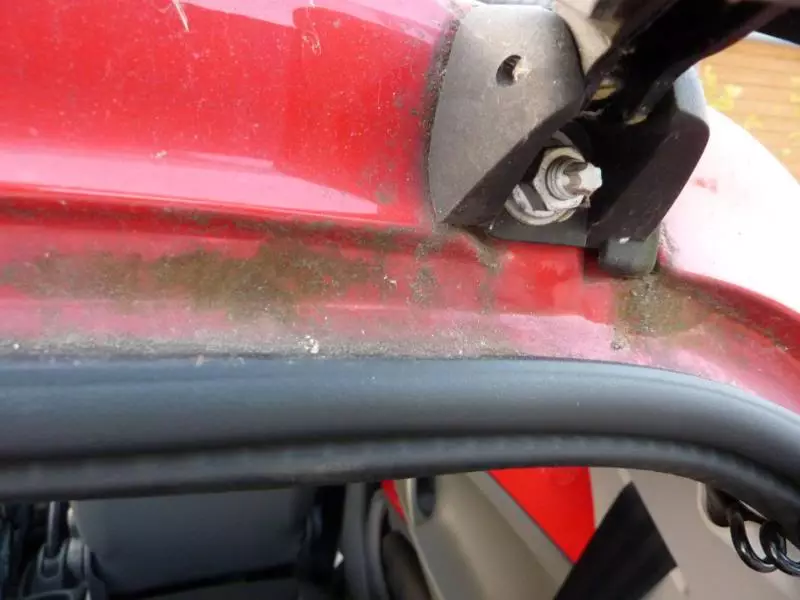

Daarna 3x moeten wassen met Meg gold class voordat alle vuil echt van de lak was.
kleien was een genot want je hebt echt eer van je werk.

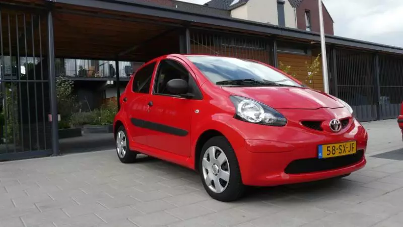

Daarna polijsten met PB SSR2 en daarna PB polish. als afmaker PB Black Hole en als waslaag Collonite 845. De zwarte kunstofdelen zijn met PB trim Restorer gedaan.
Foto's

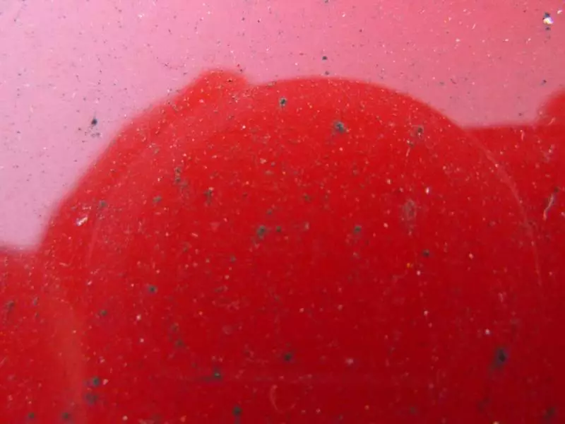

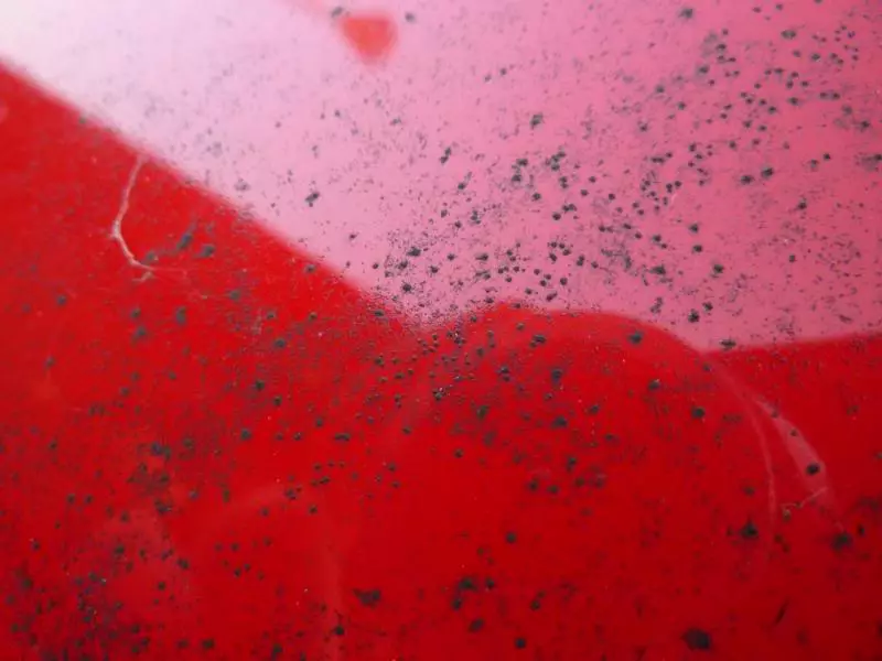

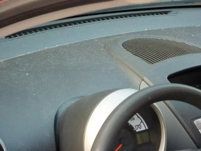

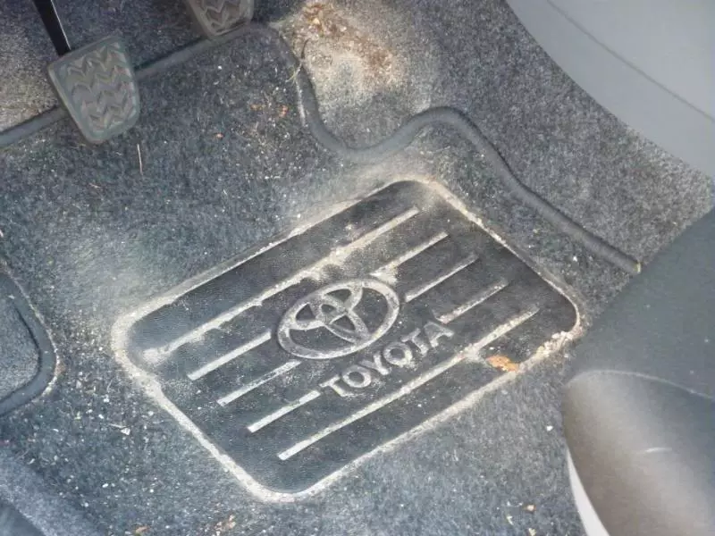

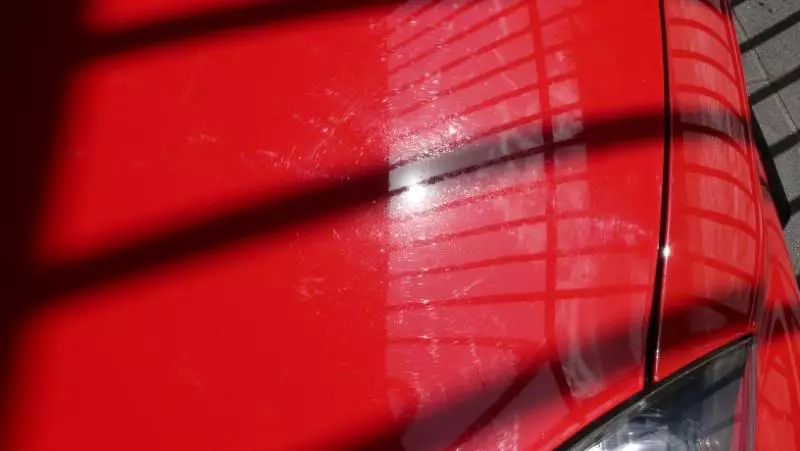

Voor:

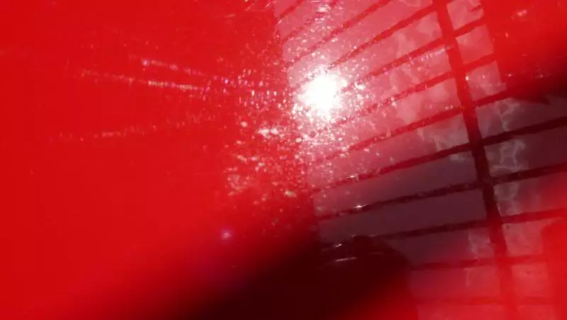

Na:
Reactie van eigenaresse: "WOW! Lijkt wel weer als uit de showroom. Deze auto gaat nooit meer naar de wasstraat, ik breng hem wel bij jou!"
