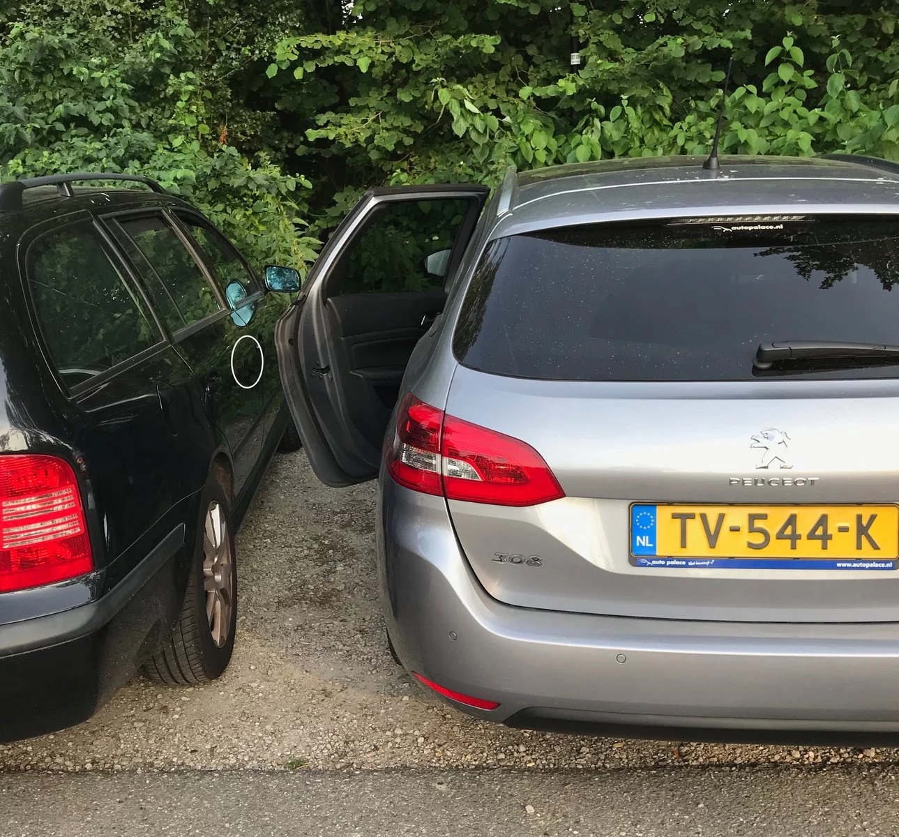

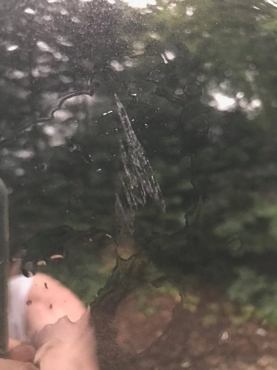

In mijn vakantie trof ik de auto aan op een openbare parkeerplek met de achterdeur van de auto naast me in het portier gedrukt. Dit was daags voordat ik wilde gaan polijsten . Leuk als je dit zo aantreft; had ik meteen wat te doen. Op de foto heb ik het portier al 'bevrijd' uit zijn benarde positie:
IMG_1843.jpg Detailfoto: IMG_1848.jpg

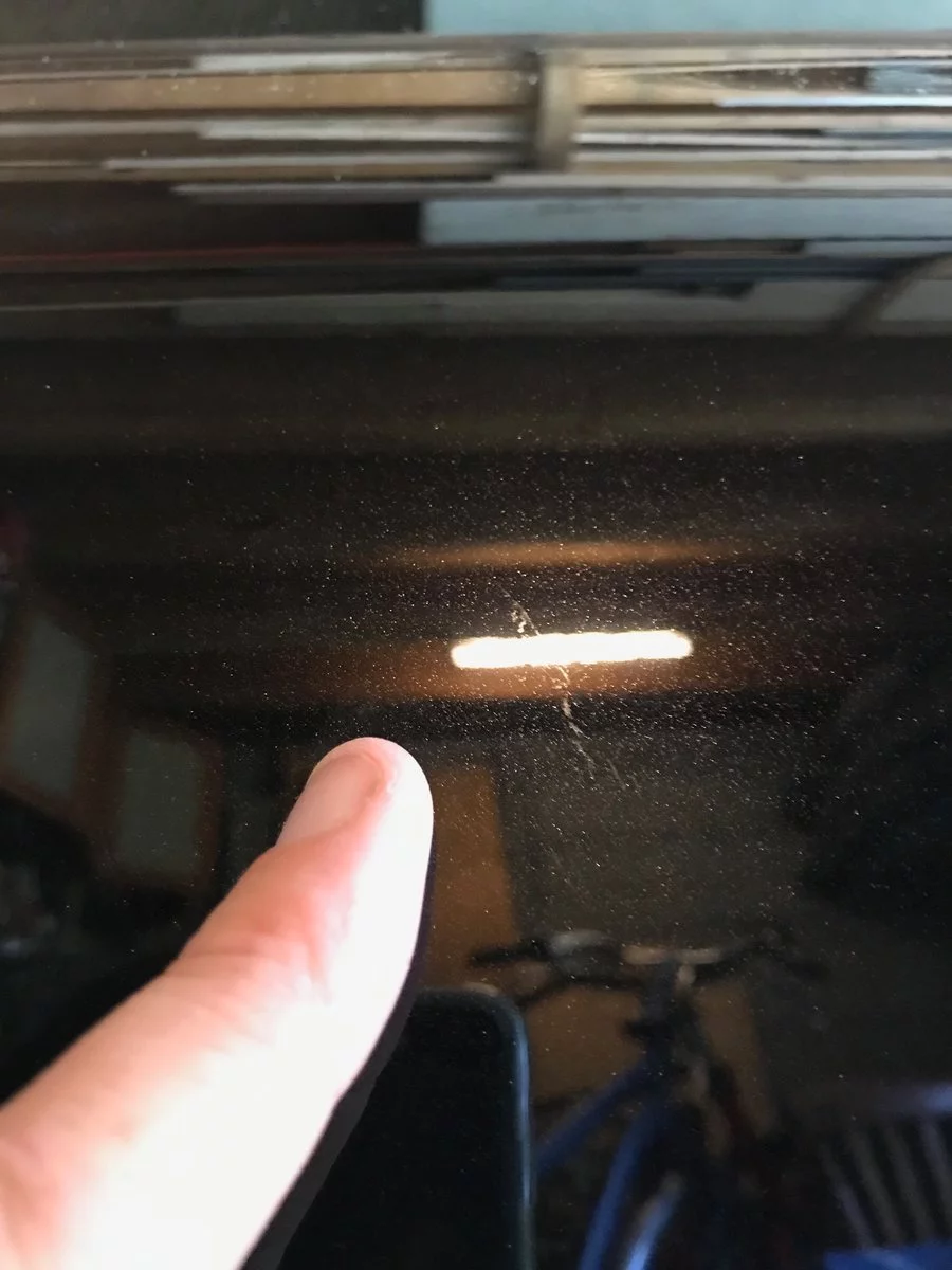

De krassen waren al te voelen met mijn nagel, dus helemaal wegpolijster was niet meer mogelijk. Dit is tot hoever ik het hersteld kreeg. Stap 1: 3,5" wol pad met Monello Raffini Veloce Premium Compound. Daarna met een gele 3,5" pad, ook weer met dezelfde compound.
Dan nu terug naar de volledige auto. Ik heb de hele auto gedaan met Monello Raffini Veloce Premium Compound op een 5,5" oranje pad. Daarna nog een stukje geprobeerd wat het resultaat was als ik het finishte met de zwarte pad en Monello Nano Finishing Polish, maar kon werkelijk geen enkel verschil zien met als ik het zo liet zoals het resultaat was met de oranje pad met de Compound.... Vooraf de hele auto gekleid met zware grijze klei. Gek genoeg kreeg ik daarvan helemaal geen marring of doffe lak. De auto knapte alleen daar al zichtbaar van op!

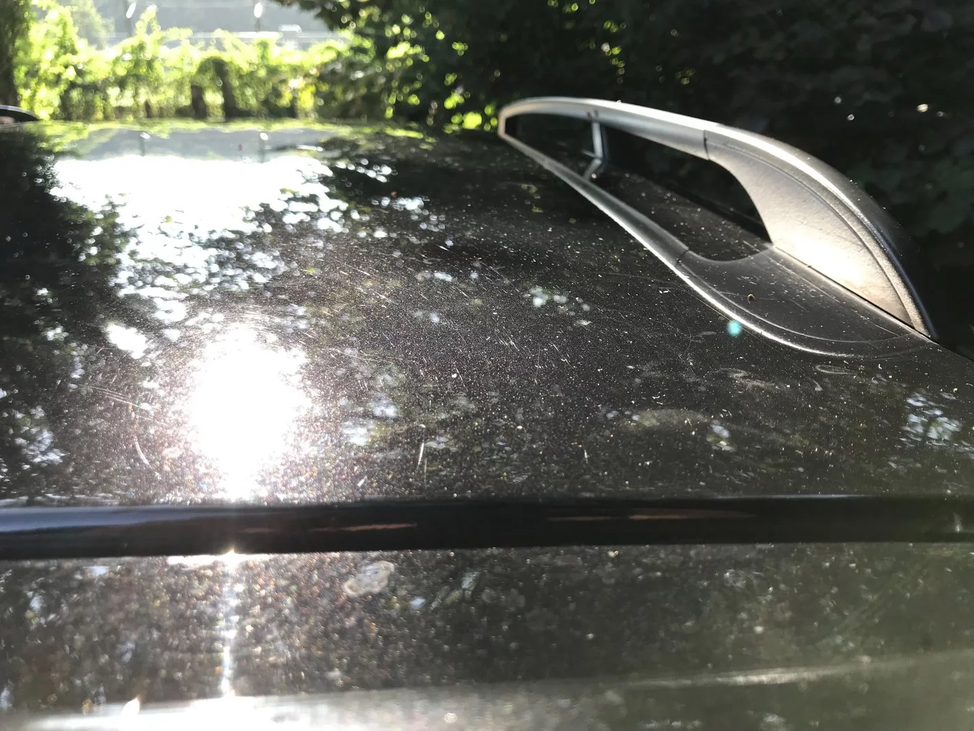

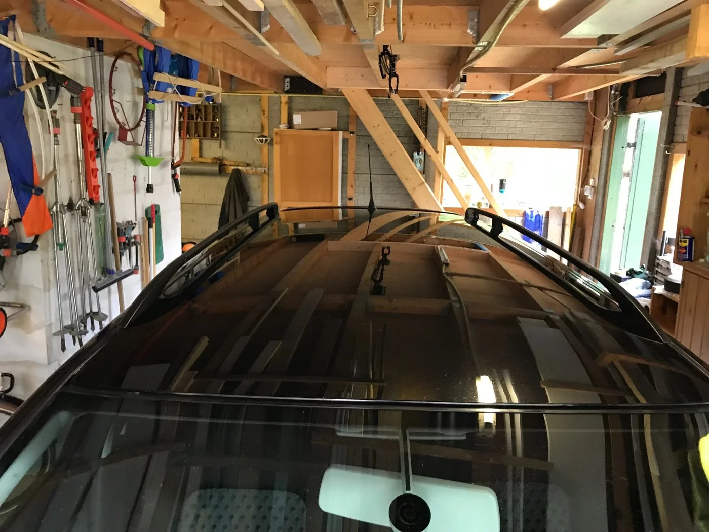

Dak.
Ik ben begonnen bij het dak.
Voor

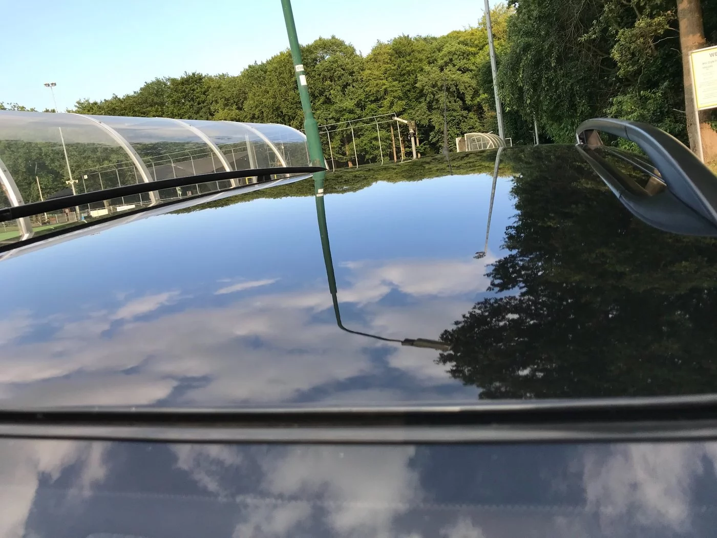

Na

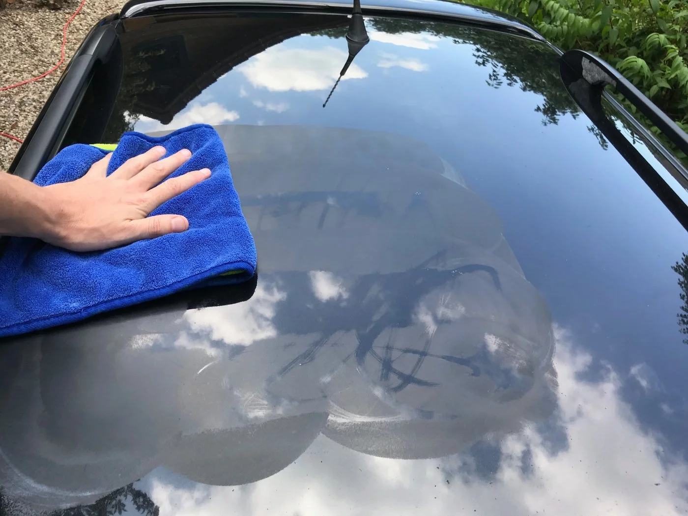

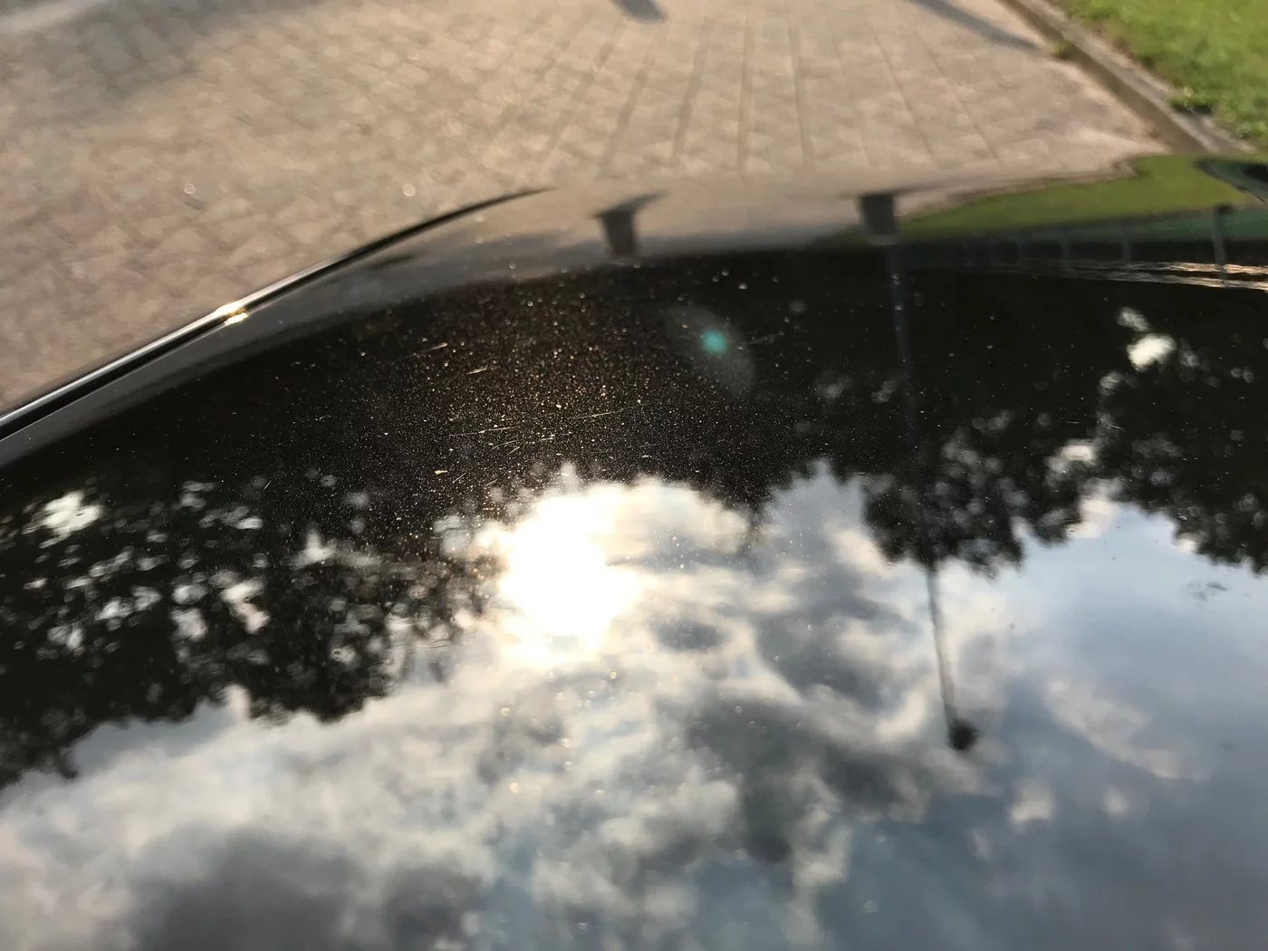

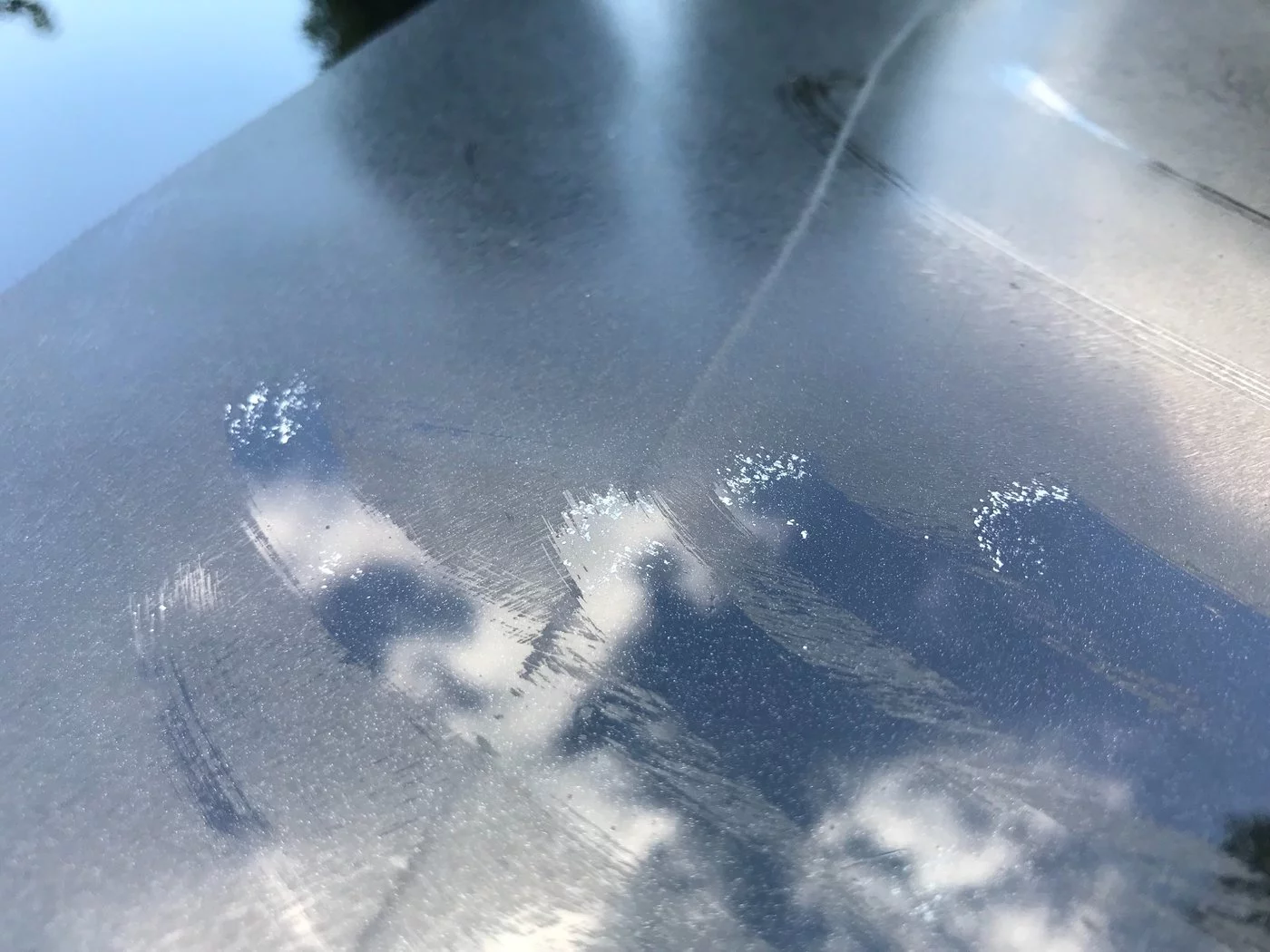

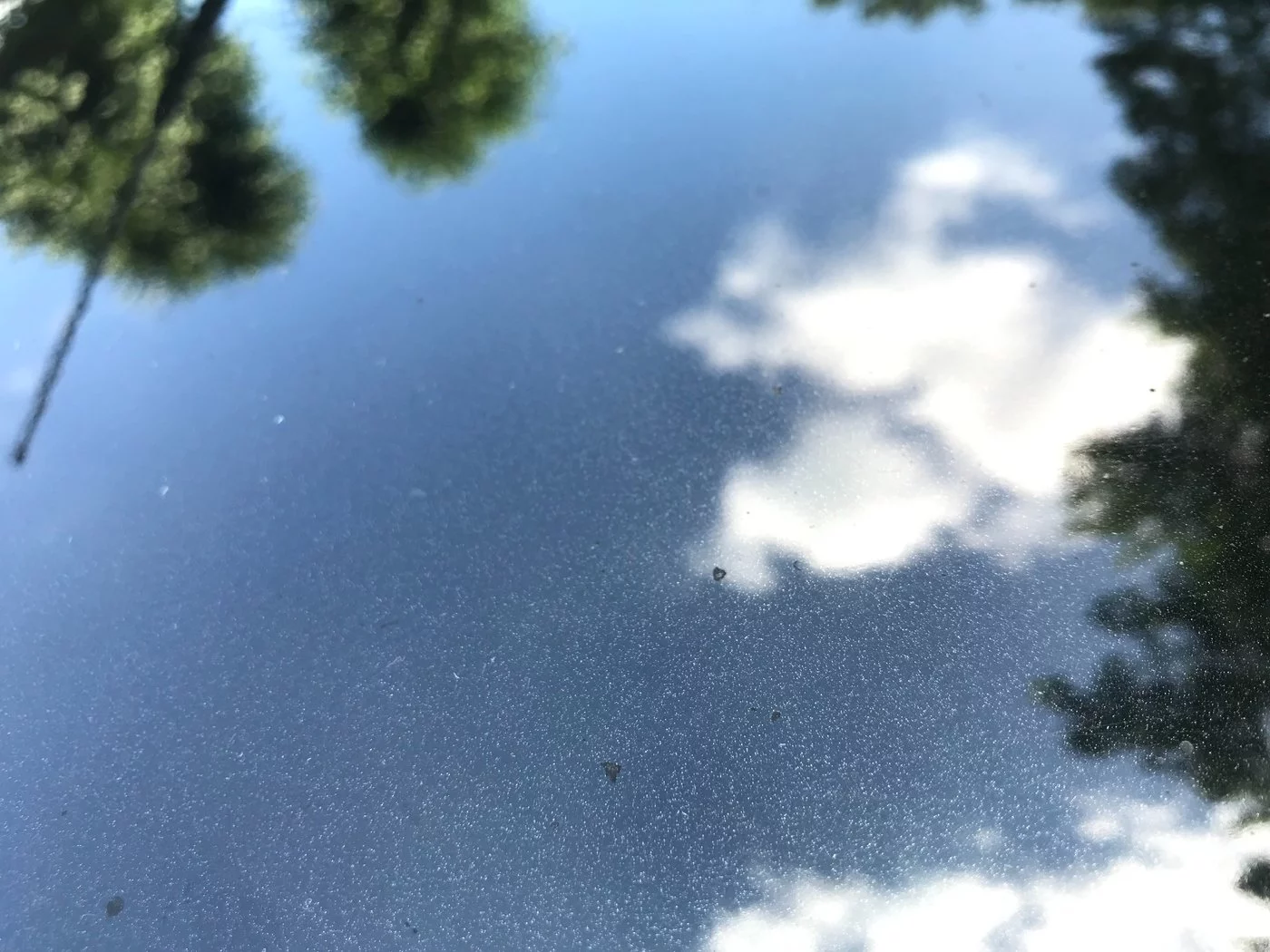

Ik had best veel last hard wordende / verstuivend polijstresidu. Ik kreeg het ook steeds minder goed weer verwijderd. Al veel over gelezen op het forum dat ik oa te weinig middel heb gebruikt en/of het is niet nat genoeg geweest (ik bevochtigde de pad wel steeds met detailerspray)

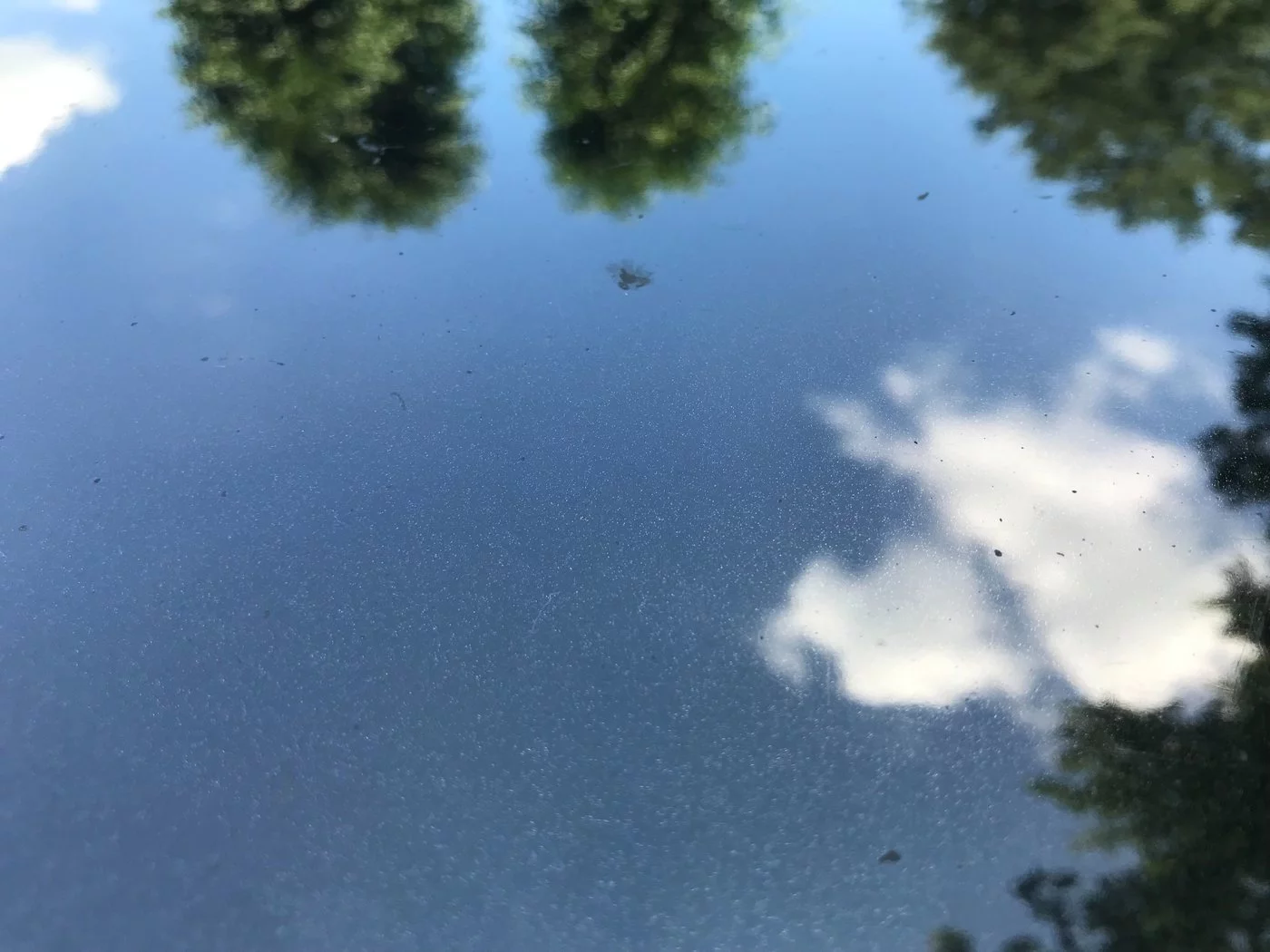

Op de foto hieronder is te zien hoe hard de polijstpasta steeds werd.
Dit zorgde ervoor dat er allerlei poetsresten als spetters zich verder op de auto zich verspreidden (lijkt wel verf!) die ik alleen verwijderd kreeg met mijn nagel en daar dus weer kleine krasjes van kreeg (en misschien met een MF doekje met Alcohol bedenk ik me nu? Het zit er tenslotte nog op )

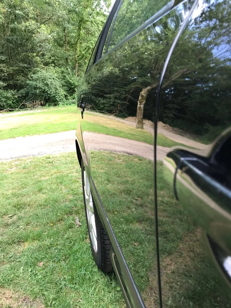

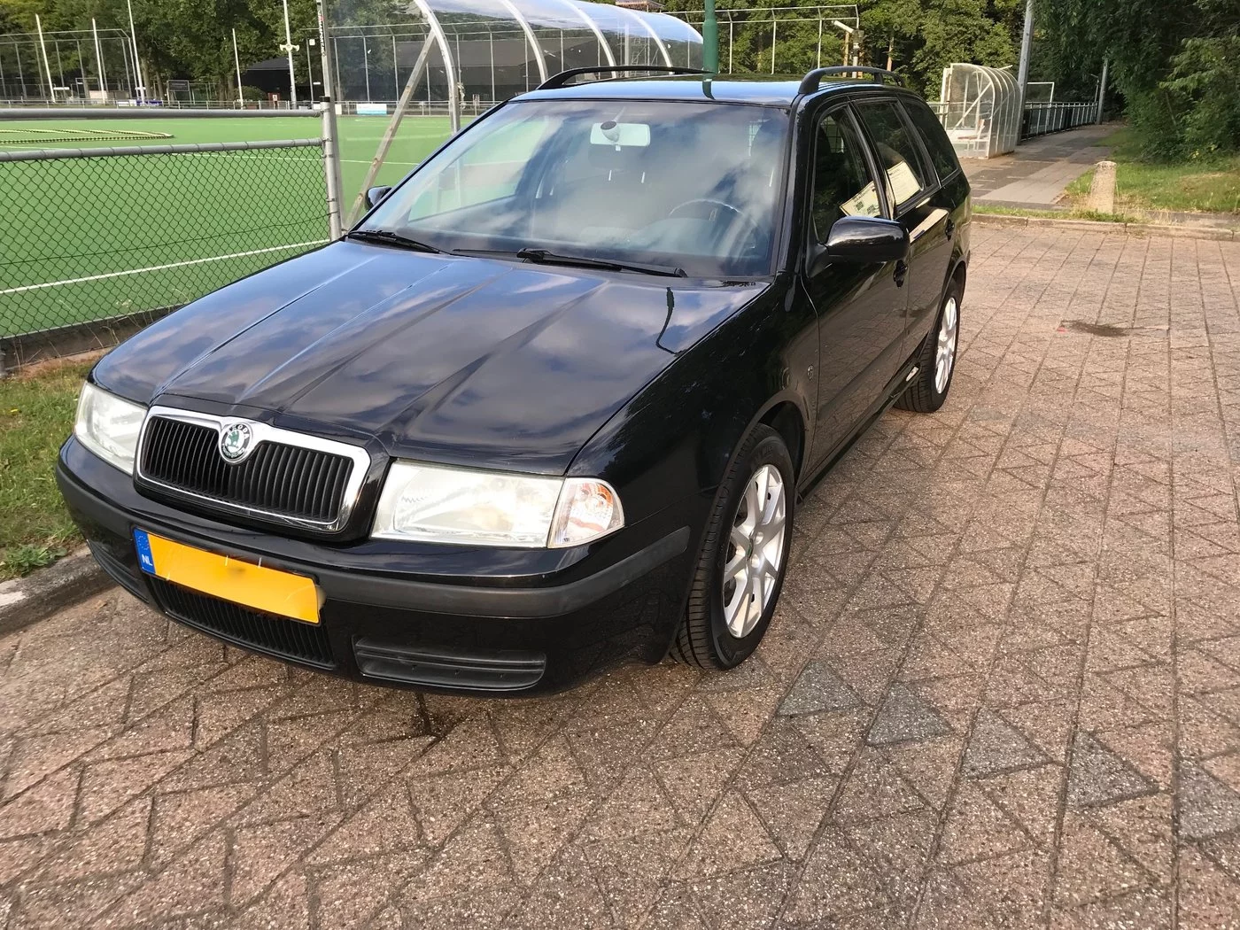

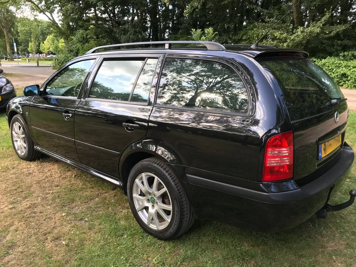

Straks post ik nog wat detail foto's van de motorkap klus, maar nu alvast even het eindresultaat:
Nogmaals, zoals te zien is: lang niet perfect, maar zo te zien geen swirls en voor nu een mooi start punt gemaakt:
Zelf ben ik redelijk tevreden, gezien dit misschien mijn 3e polijstpoging is (eerste op een cursus, tussendoor ooit een keer de motorkap geprobeerd, maar daarover later meer)

Werkte je in de zon? Zo ja, dan droogde het polijstmiddel te snel op.
Op de foto met de blauwe MF doek lijkt het mij ook dat je teveel product hebt gebruikt. Het koetswerk moet echt wel koud aanvoelen als je er aan begint.

Peter, een goede test om een idee te krijgen over de temperatuur: trek als je een stuk gepolijst hebt, en last hebt van stof de pad van de machine en voel hoe warm de backingplate en de achterkant van de pad zijn, dan heb je een idee over de temperatuur (en als je je vingers begint te verbranden aan de pad, gaat de lijm van het velcro loslaten).
Ik weet niet of de truc van het vooraf inspuiten van de pad met wat spray&wipe hebt gebruikt, dat drukt de temperatuur wat en vermindert het stoffen een beetje. Verder zoals @Istnogferarie ook al aangeeft, ook regelmatig tussendoor de pad schoonmaken (of wisselen met een schone). Verwijderen van polijstmiddel kan op verschillende manieren, en even kijken wat je het beste past:

Hoe vaak heb je je pad schoon gemaakt?
Kijk, hier val ik door de mand geloof ik o_O Ik heb alleen tussendoor met een soort plastic kam even de opgedroogde polijst resten verwijderd van de pad. Wat is nou typisch de grootte van het oppervlak wat je met 1 pad kan doen? Ik begon al halverwege het dak (dat leek mij snel) last te krijgen van dat het polijstresidu te hard werd, moeilijk te verwijderen en daarna als plakkerige korrels zichzelf op andere plekken op de auto vast ging kleven. Daarom dat ik niet zo gauw dacht aan pad schoonmaken, ik zat vast in de gedachte dat ik iets verkeerd deed qua hoeveelheid product (steeds 4 a 5 erwtjes op een pad)

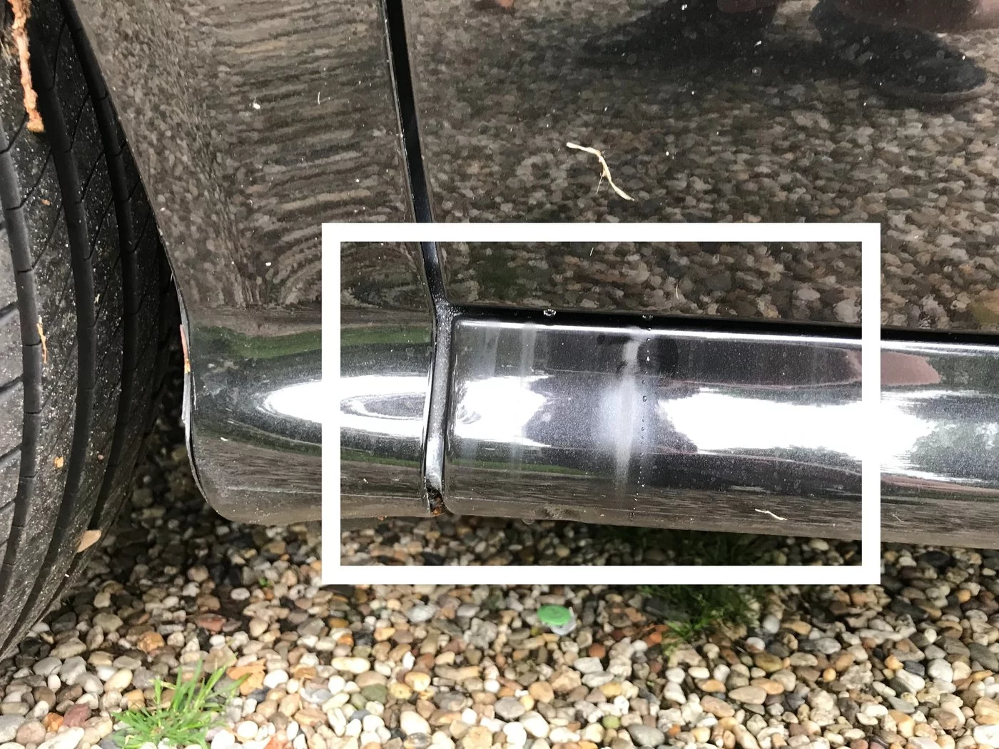

Trouwens een irritant verschijnsel daags na het wassen; je ziet dan een soort 'druipers' op plekken waar water achter materiaal vandaan kan lekken zoals onderop bij de dorpels of bij de spiegelkappen (laatste voorbeeld/foto even geleend van een andere auto waar ik het ook zag)
Oef, niet schoonmaken is een No-Go :p Normaliter maak je een pad schoon na 1-2 hits. Een ''hit'' is wanneer je een pad pakt, hier 3-4 erwten polijstmiddel op doet, vervolgens een werkvlak van zo'n 50x50 cm polijst totdat het polijstmiddel is doorgewerkt. (Wordt transparanter)
Een nieuwe hit zou betekenen dat je dit proces opnieuw doet.
Afhankelijk van de grofheid van je combinatie van pad + polijstmidden (en dus hoe hard de combi moet werken / vuil oppakt) pak ik na elke 1-2 hits een andere pad of maak de huidige schoon. Dit kan je met een beetje Dreft en lauw-warm water prima doen. Vervolgen de pad tussen je vlakke handen uitdrukken, vochtige pad op de machine doen en even de machine aanzetten (stand 2-3 beginnen) om het meeste van het water eruit te slingeren.
Een pad die volloopt met polijstmiddel en vuil, die zal:
* Sneller warm worden en slijten.
* Minder corrigeren.
Op de foto met de blauwe doek: Hmm.. Het polijstmiddel is niet transparant geworden en flink aan het gummen. Lijkt mij dat je teveel product hebt gebruikt + de boel te warm is geworden. (Mede door de vieze pads)
Harde of zachte klei, bij beide is het belangrijk om genoeg glijmiddel te gebruiken. ;)
Bende die nadien uit de kieren en naden komt: Tja, als het polijstmiddel overal heen slingers en de kieren volgeblaft zitten met product, dan zal dit inderdaad gaan uitlopen als het geregend heeft o.i.d. ;) Goed schoonmaken tijdens of wassen ná het polijsten hoort er bij.

“Trouwens een irritant verschijnsel daags na het wassen; je ziet dan een soort 'druipers' op plekken waar water achter materiaal vandaan kan lekken zoals onderop bij de dorpels of bij de spiegelkappen (laatste voorbeeld/foto even geleend van een andere auto waar ik het ook zag)”
Bekijk bijlage 119737 Bekijk bijlage 119738
Geen last meer van sinds ik de Monello Maestro gebruik ....

Voor een 5,5" pad is 3 erwtjes al genoeg, laat staan voor een 3,5 of 4" pad. Sprayen op de lak heeft nauwelijk invloed, omdat de warmte via het plaatwerk toch snel wegvloeit, en de pad daar nauwelijks koeling van heeft. Als je op de pad sprayed, wordt de vloeistof opgenomen in de pad en als de pad warm wordt verdampt dit, waardoor de temperatuur van de pad minder snel oploopt. Daarnaast loopt de pad dicht door een overmaat aan polijstmiddel, en kan daardoor ook zijn warmte minder goed kwijt, én het duurt veel langer voor het polijstmiddel afbreekt naar een kleinere korrel (want pakweg 2x te veel polijstmiddel). Als je minder polijstmiddel gebruikt heb je ook minder snel last dat de pad dichtloopt, dus ook minder vaak reinigen nodig. Kort gezegd een aantal kleine foutjes die bij elkaar optellen, waardoor je niet het maximale resultaat haalt.
Wat de druipers betreft: als ik de auto heb gewassen loop ik 'm nog een keer na, en ga met een doek door de sponningen. De spiegelkappen kun je met het puntje van een droogdoek doorheen, en dan ben je al veel water uit de kap kwijt.

Wauw wat een goede adviezen hier - super bedankt!
Ik weet dus nu dat ik
- minder product op de pads kan gebruiken
- tussen elke 1 a 2 hits de pad even schoonmaken
- ná het polijsten opnieuw het oppervlak wassen
Wat die druipers betreft; die kwamen dus na een paar regenbuien een paar dagen later tevoorschijn. Dus ik had niet het idee dat het te maken had met dat ik zelf niet schoon genoeg gewerkt zou hebben. Maar daar kan ik naast zitten!
