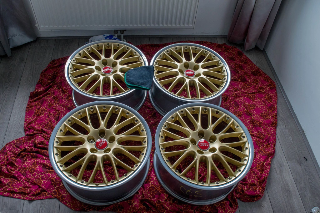

Hallo allen,
Ik heb een setje velgen die opnieuw gepoedercoat zijn. Wanneer kan ik die het beste onder handen nemen, of hoe raden jullie deze methode aan? Zat zelf te denken aan eerst kleien dan een glaze aanbregen (Black hole) en dan in de wheel wax zetten. of zouden jullie eerste de banden laten monteren en dan pas gaan poetsen?
Eerst de banden laten monteren en laten balanceren. Daarna kan je zelf aan de gang.
Kleien hoeft niet want de velgen zijn nog niet gebruikt en er zal dus geen vuil opzitten neem ik aan.
Je kan dus je glaze en daarna je wax aanbrengen.
De tijdsduur na het poedercoaten zou ik aan de coater hebben gevraagd. Misschien dat iemand anders dit kan aanvullen.
Banden laten monteren, thuis ontvetten en in een coating zetten
Wax is ook goed, maar geeft veel meer onderhoud
Glaze is overbodig, doet vrijwel niets op nieuwe poedercoat
En glaze onder een wax vermindert alleen maar de standtijd van de wax
De velgen heb ik zeker al een maand in huis liggen na de coating.
En in een coating zetten wat bedoel je daar precies mee? ze zijn in 3 lagen systeem gecoat (Primer,kleur,blanke lak)
Heb liever wat meer onderhoud er aan, vindt het ook leuk om te doen. De wheelwax had ik vanmiddag al besteld, maar een glaze hoeft niet zeggen jullie? Ik heb bij de velgen ook nog kunstof naafkapjes die ik zelf gespoten heb. Deze zouden wel gekleid kunnen worden en in een glaze gezet kunnen worden toch? maar ja dat ben ik weer dan doe ik de velgen er weer bij haha. Ben wel iemand met perfectionisme. Zouden jullie de naafkapjes dan ook in een wheelwax zetten of in een gewone wax?
