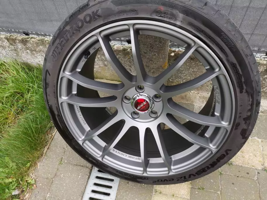

Ik ben momenteel bezig met mn zomervelgen te kuisen.
Eerst met Meguairs wash en wax zoveel mogelijk het vuil eraf gehaald en nadien met de meguairs velgen reiniger om vervolgens grondig met water te spoelen.
Nu vraag ik me af of er een goede borstel is om in alle hoekjes te geraken?
En is er een produkt om de velgen een beschermlaag te geven? (wax)
Alvast bedankt

Wat ik met jouw velgen gedaan zou hebben:
1) Voorwassen.
... Afspuiten.
2) De-ironizer om ijzerdeeltjes aan te pakken + reinigen. (Non-Ferro / Ferrous Dueller / etc etc)
... Afspuiten.
3) Wassen met pure shampoo.
... Afspuiten.
4) Drogen.
5) Ontvetten.
6) Coating.
Ik zou niet kleien omdat je dan misschien marring/krasjes veroorzaakt en dit moet je verwijderen door de polijsten. Aangezien deze velgen volgens mij aardig mat zijn, is dat géén optie.
Door de coating zullen de velgen misschien wel iets meer gaan glimmen, maar je hebt al een zijdeglans.
Ja klopt ze zijn Matt graphite. Een hele karwei als ik het zo hoor [emoji12] en ik haat velgen reinigen [emoji16]

* Je waste nu de vieze velgen met een shampoo met wax erin, vervolgens moet de velgenreiniger dus niet alleen opboksen tegen het vuil, maar eerst door deze waxlaag heen.
* Als je een beschermlaag aan wilt brengen, welke dan ook, breng je deze aan op een zo schoon mogelijk oppervlak. Dan kan de beschermlaag beter hechten, beter werken én langer werken. Dit is zeker belangrijk als je voor een coating kiest.
Het klinkt misschien als veel werk, maar de stappen vallen wel mee. Je hebt de velgen al van de auto, dus dan kan je véél makkelijker werken. ;)
Welke bescherming je in dit geval ook zou kiezen;
1) Reinigen en wassen. (De-ironizer / handwas pure shampoo / eventuele andere vervuiling / kwasten / borstelen)
... Afspuiten/Afspoelen.
2) Opnieuw even wassen met pure shampoo en washmit.
3) Ontvetten. (Gyeon - Prep / Nanolex - EX, op een doek sprayen en alles afnemen)
4) Beschermlaag. (Wax/WheelWax/Sealant/coating)
