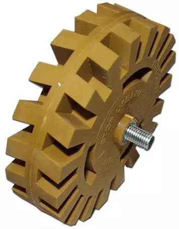

En een geribbelde.
Deze nieuwe generatie caramelschijf werkt 3 keer sneller dan de gewone rubber wielen en past op elke boormachine met een toerental tussen de 2.000 en 4.000 tpm. Door koeling van de tanden en de speciale vormgeving wordt de DOUBLE-SPEEDY veel minder warm dan de bestaande caramelschijven. Dubbelzijdig tape, lijmresten en stickers worden snel verwijderd door de pellende werking van de tanden zonder hierbij de ondergrond van lak of glas te beschadigen.
• Dankzij de speciale, gekartelde vormgeving minder warmte ontwikkeling en langere levensduur.
• Geeft bij gebruik een lichte caramelgeur af waardoor een hinderlijke reuk en rookontwikkeling voorkomen wordt.
• Aanzienlijke tijdsbesparing en veilig in gebruik.
• Afm. Ø 100mm x 26mm.
• Universeel inzetbaar: te gebruiken op watergedragen en conventionele lakken. Hierdoor heeft u geen twee aparte schijven nodig.
Hans
Stickervreters, die caramellen werken erg goed, maar ben er niet van overtuigd dat het geheel onschadelijk is voor je lak.
Zelf wel een paar keer gebruikt, maar wel flink wat swirls aan overgehouden.
