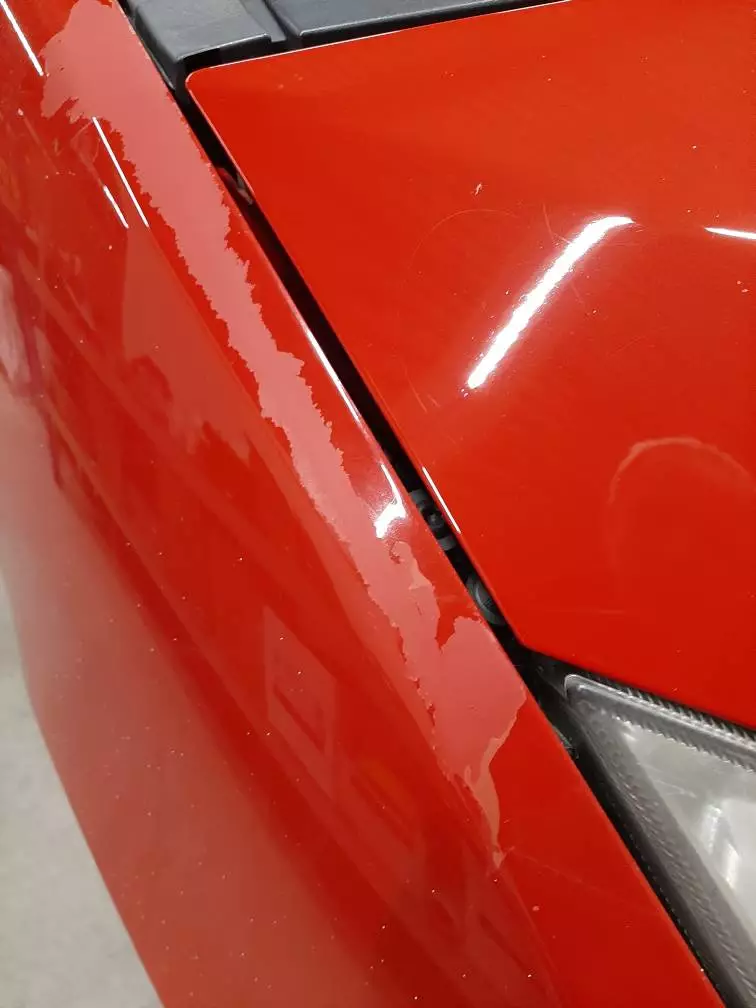

Zo, dat moet sterke tape zijn geweest! Of slecht spuitwerk....

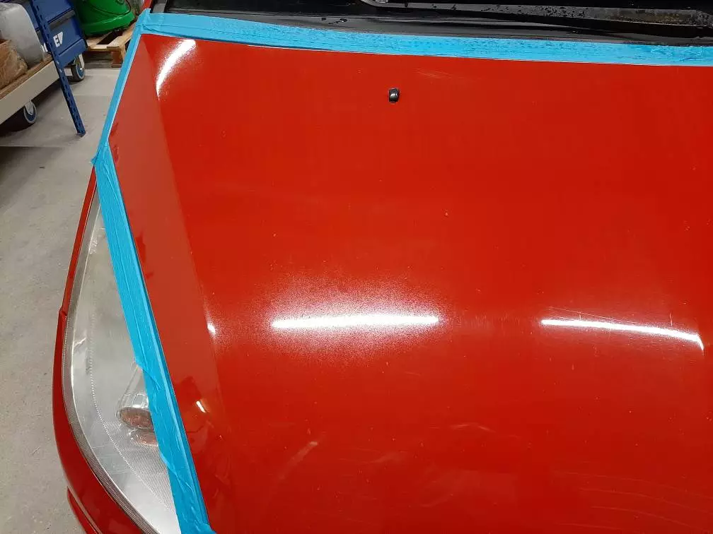

3M blauwe tape. Niet oud of zo, recentelijk nieuw gekocht.
Ik denk dat blanke lak van begin jaren 2000 niet echt geweldig is, want er zitten meer plekjes op de auto waar de blanke lak vanaf is gespat. Dit probleem zie ik bij meer automobielen die leeftijd. Een vriend heeft een Ford Focus Mk1 uit 1999, dat ding is een compleet bladderfestijn.[emoji53]
Wtf, blanke lak eraf getrokken door wat simpele tape?

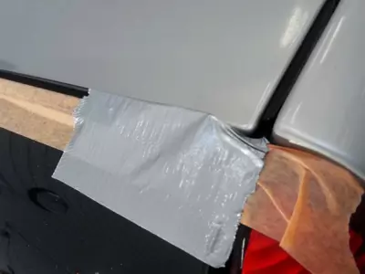

Bij mijn vorige auto, hadden ze na het monteren van de spoiler, Duck tape op de lak geplakt, ik was als de doods dat ik ook lak mee zou trekken.
Maar de spuiter zei tegen me dat, dat niet ging gebeuren. :D
Is zou zeggen dat dit een unilak is zonder clear. En als het wél een clear had, dan zou je de verkleuring toch alleen zó duidelijk zien als de lak onder de clear al een tijdje heeft kunnen verkleuren?
Nu zou je zeggen dat de clear coat de auto rood maakte en de onderlaag een andere kleur had.
@nova_niek Dat was geen pech, want als je jouw foto goed bekijkt, zie je dat die hele motorkap vol zit met craqulé effect, alleen heb je dat als beginner niet herkend, kijk maar eens naar de gebieden binnen de paarse kringen:
De basislak kwam tevoorschijn onder de blanke lak. Deze (basislak) was mat, wat normaal is voor een lak waar blank overheen wordt gezet.
Bekijk bijlage 136556
...en ik maar tobben om dat craquelé-effect weg te krijgen. [emoji2361] Nu weet ik wat er aan de hand was.
Slechte lak + goed plakkende blauwe 3M tape = drama.

@nova_niek dit is niet de fout van de 3M plakband maar van zéér slechte voorbereiding van het spuitwerk van je spatbord. Wij laten soms 2-3 dagen plakband op auto's plakken (dezelfde als die jij hebt gebruikt). Als je vernislaag lost, dan is er iets mis gegaan met de hechting. De vernis was zeer waarschijnlijk na 5 minuten ook al losgekomen.
EDIT: ik zie nu net pas dat @Cordoba en @The Joy Of Detailing al een goed antwoord op je probleem hadden gegeven.
@Quantoxx lak verkleurt sowieso, met of zonder vernis hoor, laat een rode auto jaren buiten in de zon staan en hij is roze.
Bij rood valt het dan ook vaak stukken harder op dan bij andere kleuren.
De lak is van zichzelf altijd mat, dat is wat je ziet op de plek waar de clearcoat/vernis afgetrokken is, pure naakte kleur. Zo ziet het eruit voor je vernis erover spuit.
