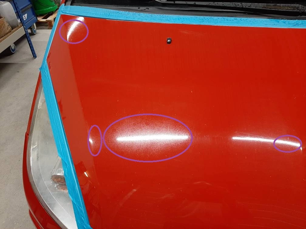

De rode auto hierboven had andere bijzonderheden helaas. Spijtig voor de eigenaar.
