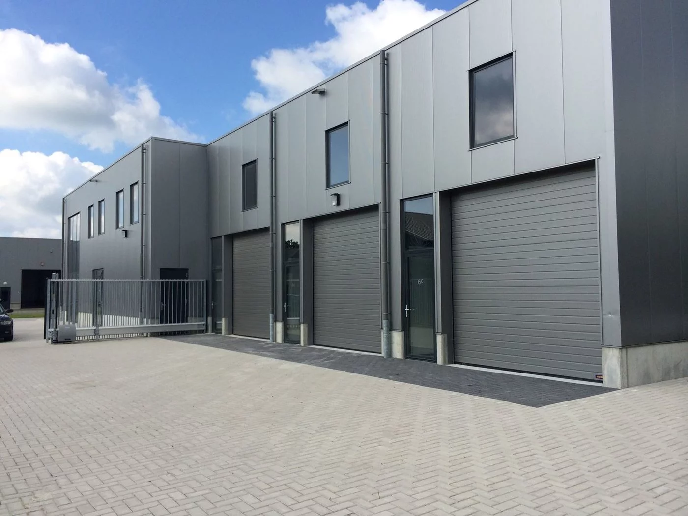

Gullwing, zo te zien is je ruimte enorm hoog, en verlies je veel licht van de lampen aan de wand door de hoogte. Ik weet niet waar je straks de brug (voor of achter) neer gaat zetten, maar is misschien een optie om in het andere deel op halve hoogte een extra vloer te bouwen met een wit plafond aan de onderkant om je licht op de wand meer effect te laten hebben.

Heb ook al eens gekeken voor zo'n ruimte, maar dat valt toch dik tegen die huurprijs per maand. En dan nog de kosten die erbij komen voor elektriciteit enzo.

Verlaagd plafond voor de helft achterin lijkt mij ook goed idee (!), hiermee komt er dan nog mooi 35m2 bij en zou ik gelijk mijn bedrijf erboven kunnen vestigen (IT). Mijn vader, die aannemer is, heeft alleen nog even geen tijd om een vloer te bouwen :sob:.

Je begrijpt het verkeerd @M3fan : er komt een bovenverdieping met kantoor, waar je dus gewoon met een auto onder kunt rijden. Als je de onderkant van de nieuwe vloer dus gewoon plafondplaten zet, heb je dus ook gelijk je verlaagde plafond. Je moet alleen nog kiezen waar je de trap naar de bovenverdieping maakt, langs een zijwand, of tegen de achterwand zijn de meest logische plekken, omdat je daar beneden het minste last van hebt.
