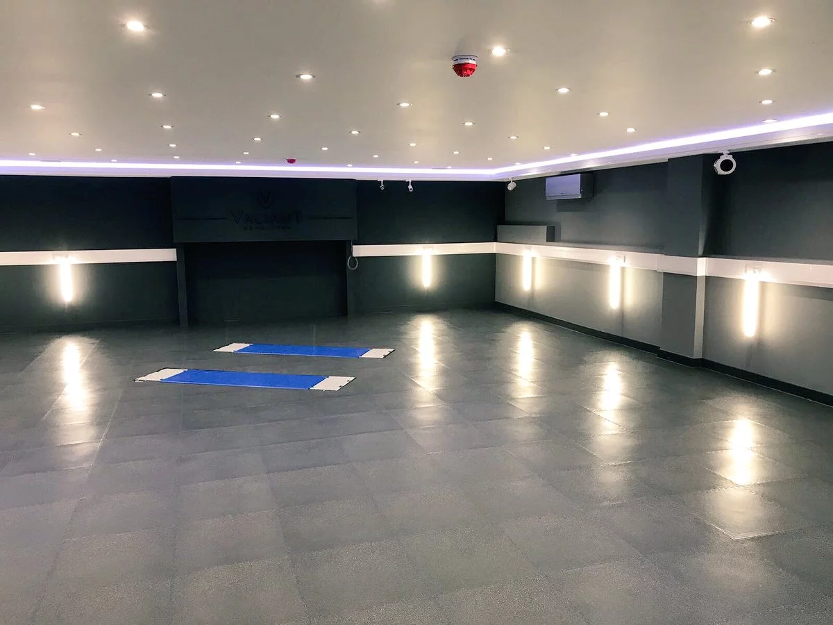

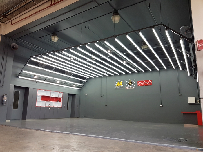

115493

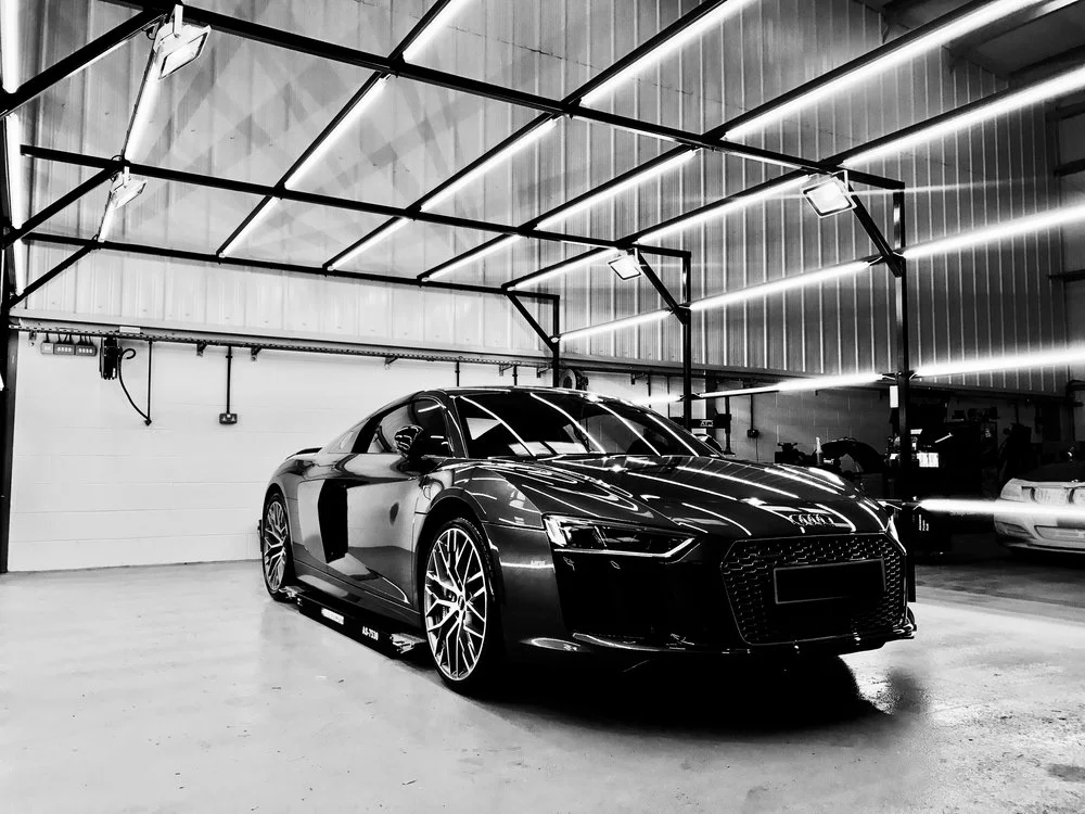

Deze heeft een relatief donkere ruimte met een 'rig' met verlichting erop. Interessant dat hij spots onderaan gebruikt.

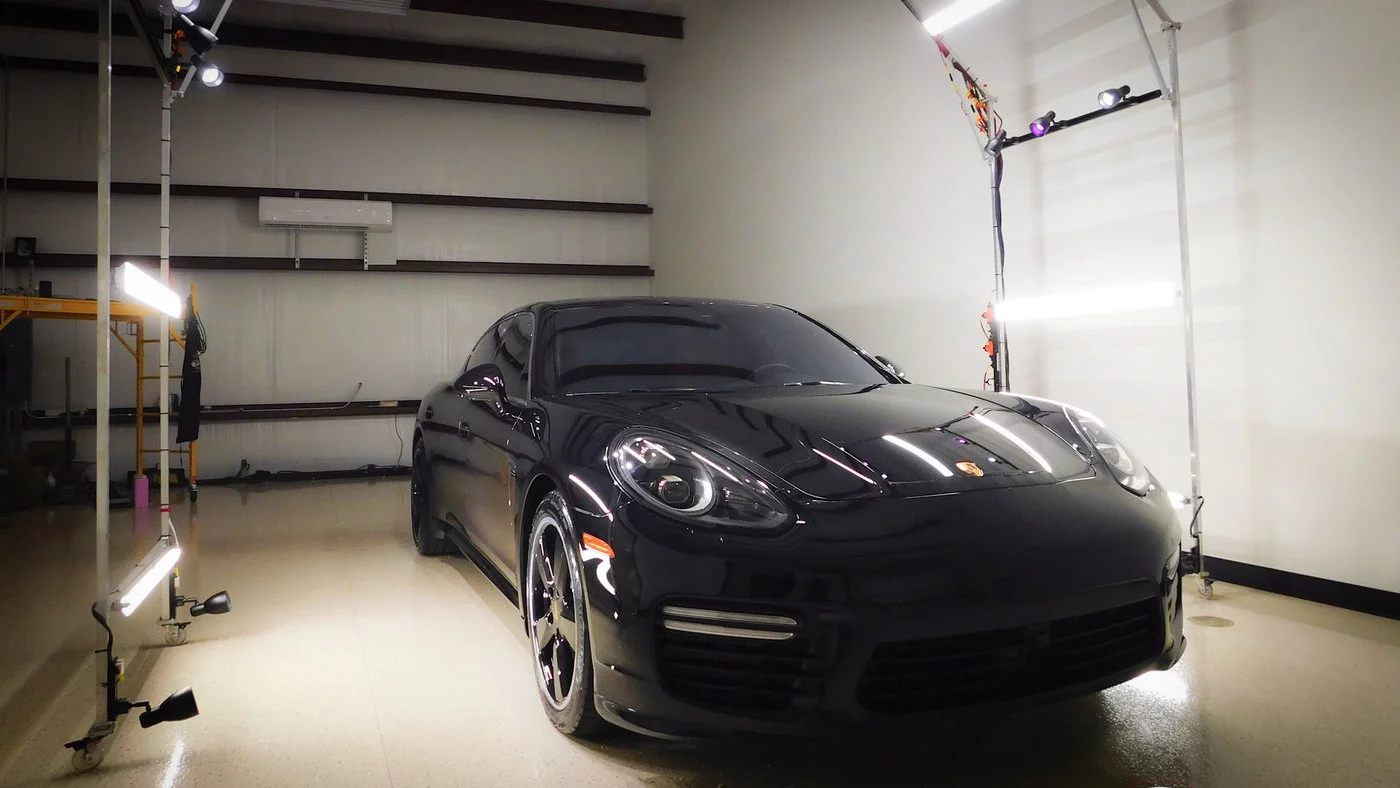

115494
115495
Fancy, maar geen verlichting aan zijkant?

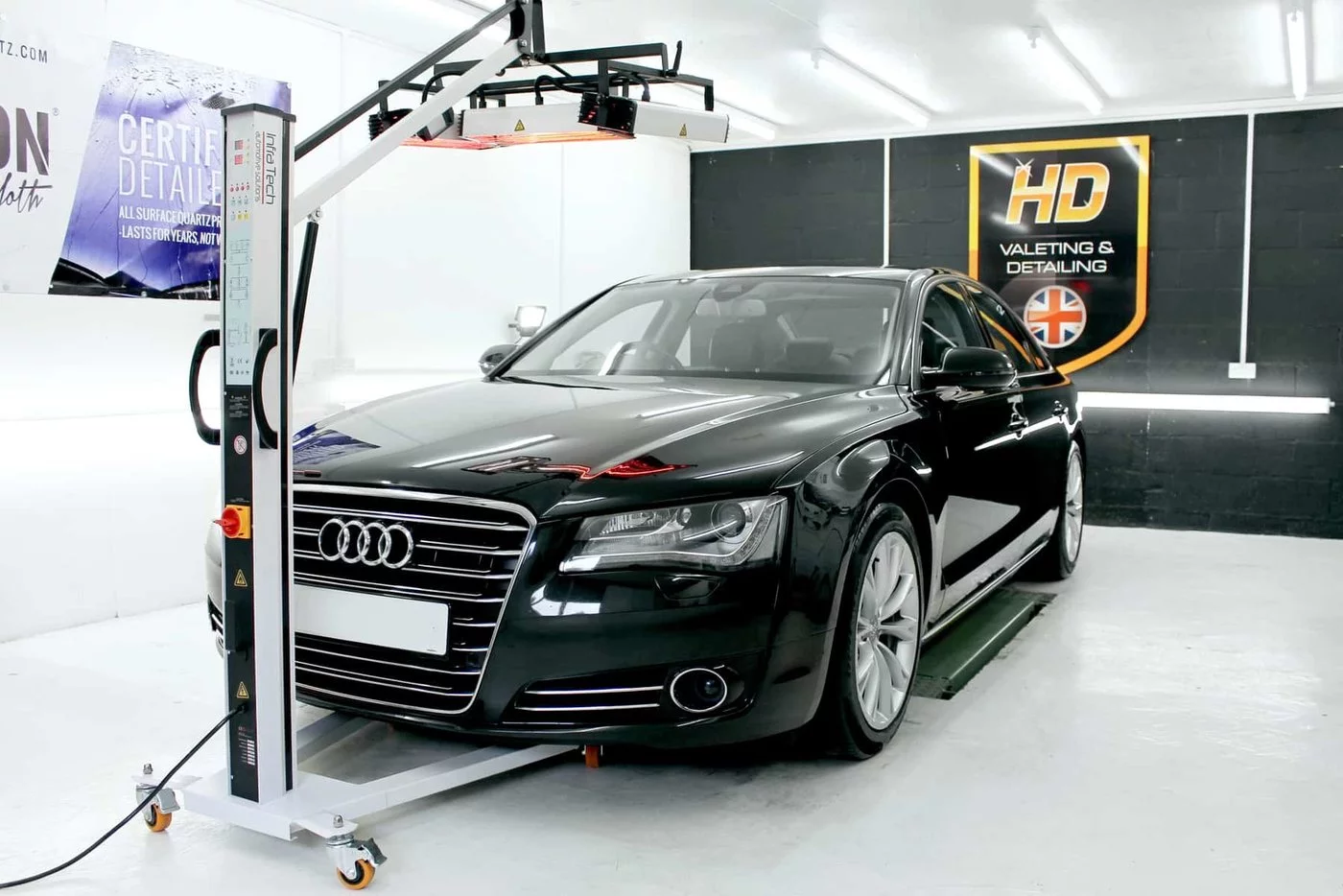

115496

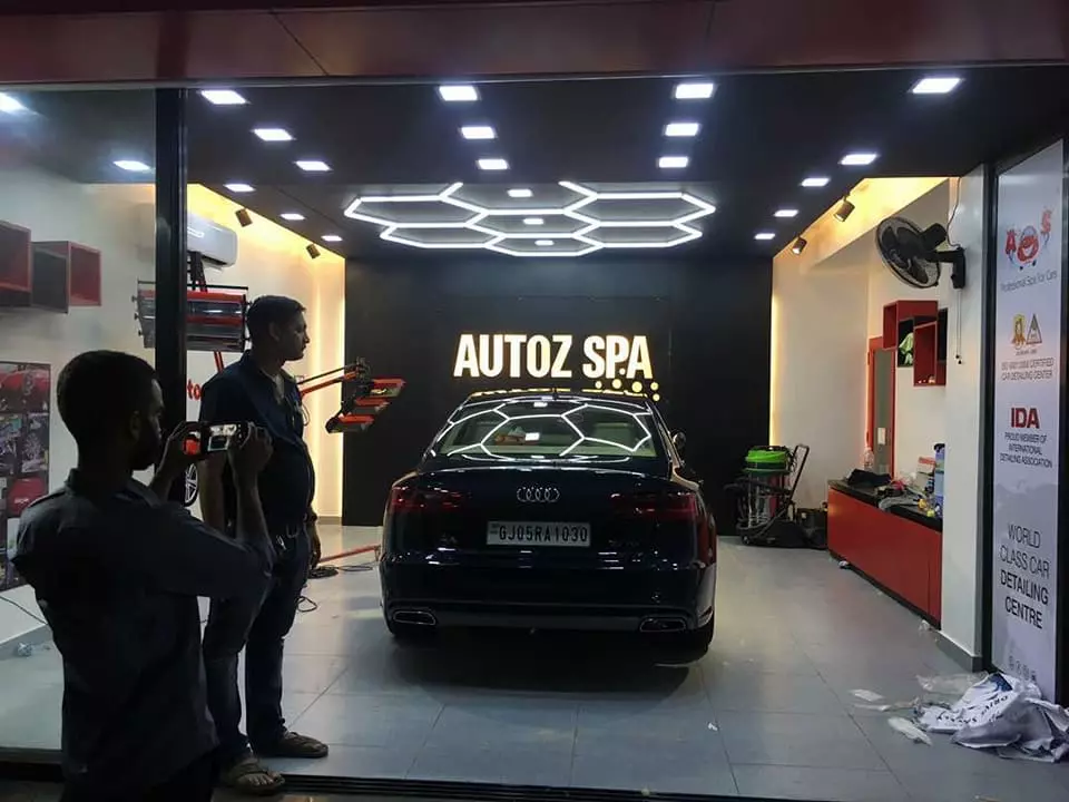

Spotjes in plafond (relatief goedkoop maar veel werk) met zijlichten in de vorm van TL (LED?)

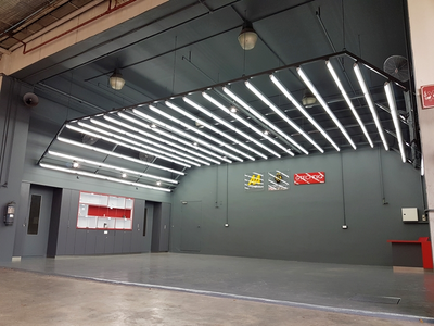

115497

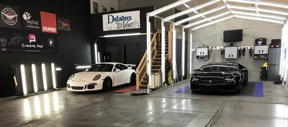

115499
Ook weer een fraaie 'light tunnel', ben alleen zo benieuwd of je hier goed swirls mee kunt zien.

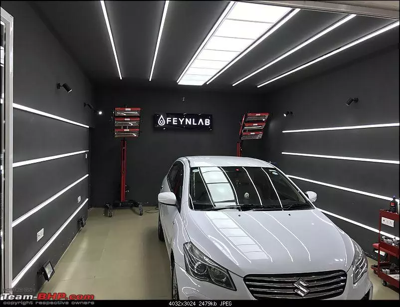

115498
Deze lijkt me ook niet onaardig, echter lijkt me het donker schilderen van wanden en plafond een leuke design afweging maar komt niet ten goede van licht of het maken van foto's.
115500
Vrij minimalistisch, werkt ongetwijfeld veel met losse lamp op statief.

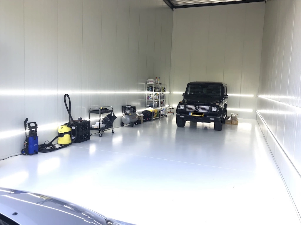

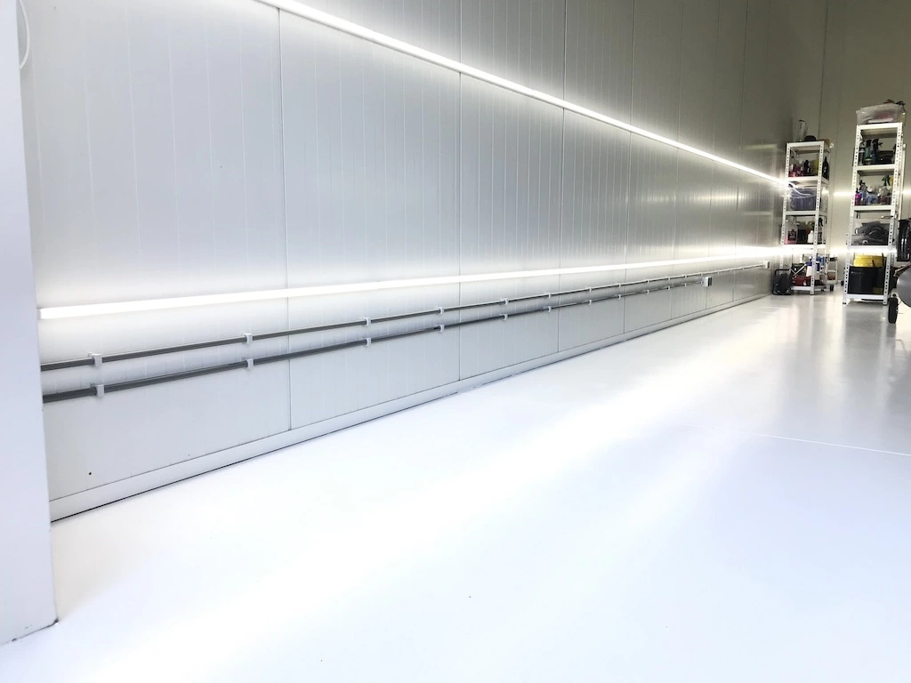

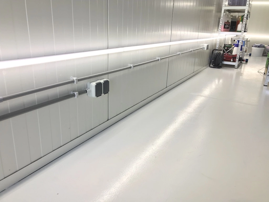

Ik ben intussen al wat verder maar kon nog niet direct een nuttige bijdrage doen maar door m3fan zijn reactie toch even een fototje van de voortgang. Afgelopen week de vloer in de epoxy coating gezet en nu verder met de verlichting. In de ruimte (13mx5,2m) heb ik op het moment van de foto zo'n 35 lampen hangen, achterin en links moeten nog een 2e strook worden aangebracht maar door een foutje van leverancier heb ik de verkeerde kleur gekregen, die worden nu nagezonden. Ik heb uiteindelijk zo'n 70 led lampen gekocht van 18W in 6000K als hoofdverlichting.
Voor een kantoor omgeving houdt men ongeveer 500lux (lumen per m2) aan, bij een lichtstraat van auto fabrikanten ligt dat tussen de 4000-10000lux. Ik wil de helft van de ruimte optimaliseren voor lak correctie en de andere helft voor interieur en voorbereiding van voertuigen.
Deze led balken hebben 1800 lumen, dat is samen 126.000 lumen. Verdeeld over 70m2 is dat 1800 lux. De hoogte van de ruimte (6.20m) zal daar nog wel negatief invloed op hebben maar de praktijk zal bepalend zijn. Ik heb alle lampen voorzien van een magneetstrip en ben dus nog even vrij in hoe/waar ik het plaats.
Voor lichter gekleurde auto's komt er nog een strook bij met 3500K led lampen. Voor het echte werk heb ik de scangrips op statieven.

Ziet er iig heel mooi uit.
Ik vind ik persoonlijk 6000k iets te blauw voor het mooie.
Heb je ook een foto van die muur verlichting van dicht bij?

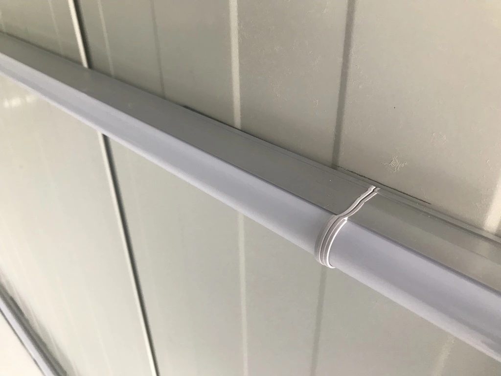

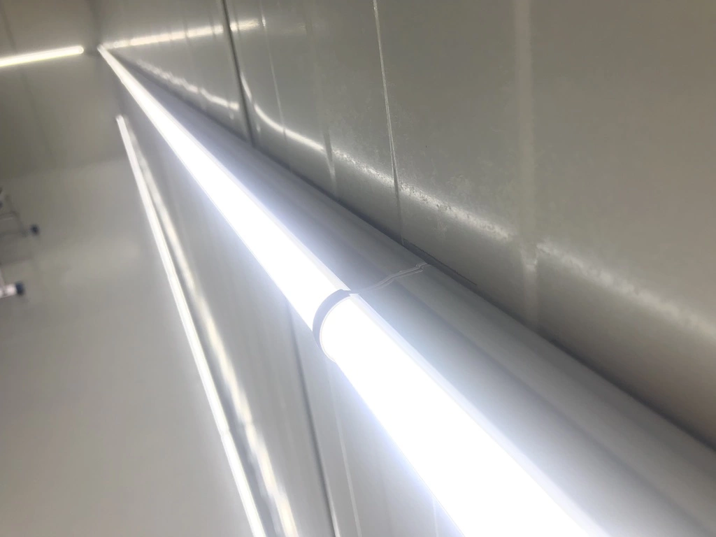

Here you go ;)

Persoonlijk zou ik ook van kleur willen veranderen: blauwer licht laat meer defecten zien, maar geler licht is wel veel rustiger voor de ogen. Daarnaast vraag ik me af of de verlichting op de wand ook (bijvoorbeeld per wand) uit te schakelen is? Als je bezig bent met detailen kan het vervelend zijn als je bijvoorbeeld over de motorkap van een auto, steeds in de wandverlichting kijkt. Nu ben ik ook wel iemand die altijd alles aan wil kunnen passen aan de omstandigheden van dat moment, maar ik ben benieuwd hoe dit nu in de praktijk gaat werken.

Ik ben dan ook aan het pionieren ;) Wil niet beweren dat ik 't allemaal bij het rechte einde heb. Een positieve noot: Ik heb geen last van de verlichting die vanaf de andere kant komt. Ik wilde eerste fellere lampen maar heb uiteindelijk gekozen voor méér ipv feller, dan kan je dat beter verdelen en tot nu toe is dat goed gelukt. Nog even wachten op de overige 35 lampen en dan kan ik de montage afmaken.

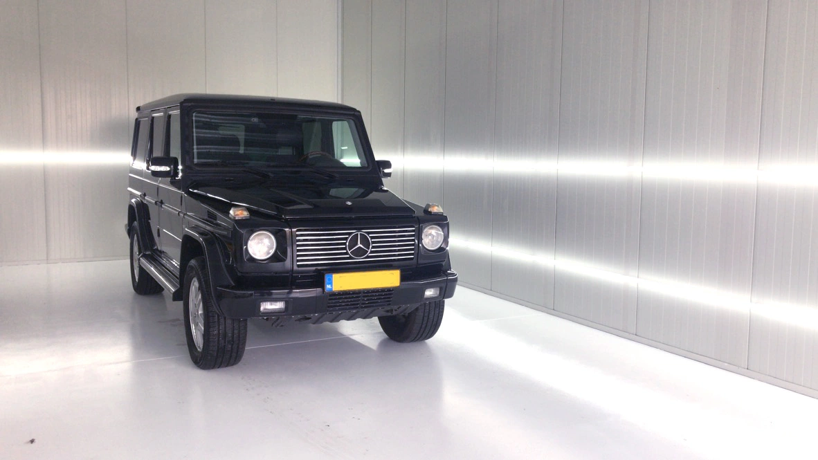

Foto van geheel (na veel touwtrekken met leverancier van verlichting nu eindelijk de rest van de 6000K's erin):
Vandaag wat elektra aangelegd op aparte groepen, de compressor (die in het midden komt te staan) moest echt een aparte 16A groep hebben want al had je alleen maar een telefoonlader op dezelfde groep dan klapte hij er al uit.

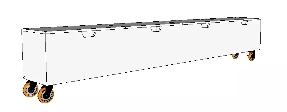

Om de ruimte clean te maken/houden bouw ik een 4 tal dressoirs (2 aan elke kant, direct achter elkaar) op wielen met klepkast deuren bovenop (244 lang, 40 hoog, 40 diep; wielen zijn 12,5cm) Hiermee komt de huidige verlichting boven de dressoirs uit.
