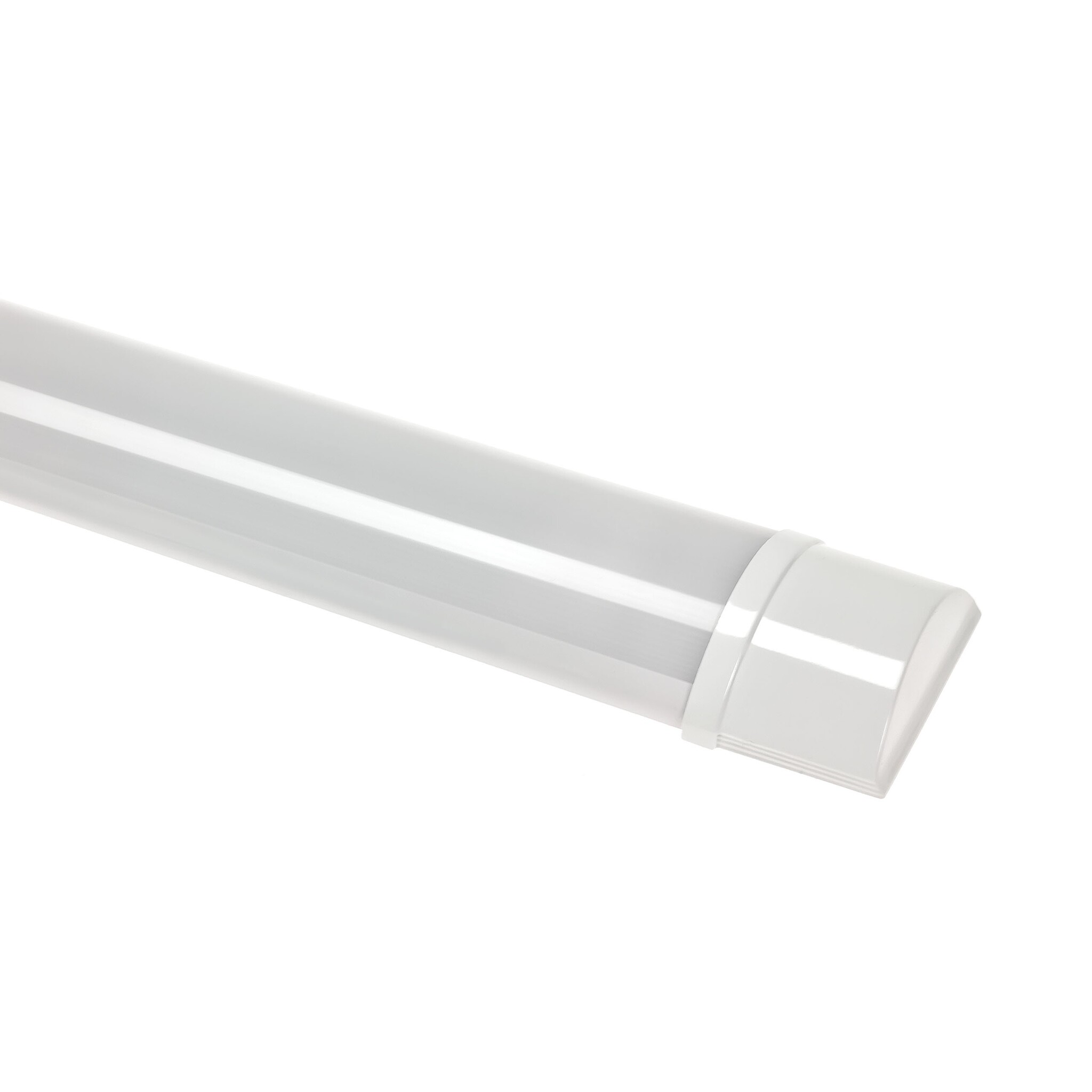

Led Batten 150 cm, 50W, 6000K, niet dimbaar. €18,95
