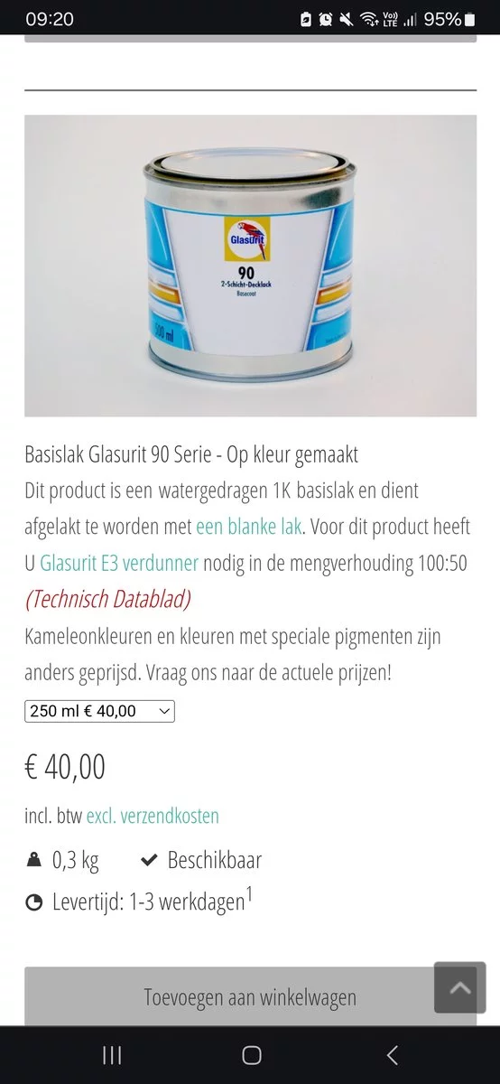

@AndyVR misschien nog een domme vraag, maar hoe vind ik nu waarmee ik mn pistool
moet gaan uitkuisen?
Dus watergedragen, verdunnen met E3 verdunnen. Dus uitkuisen veronderstel ik, niet met water maar....
