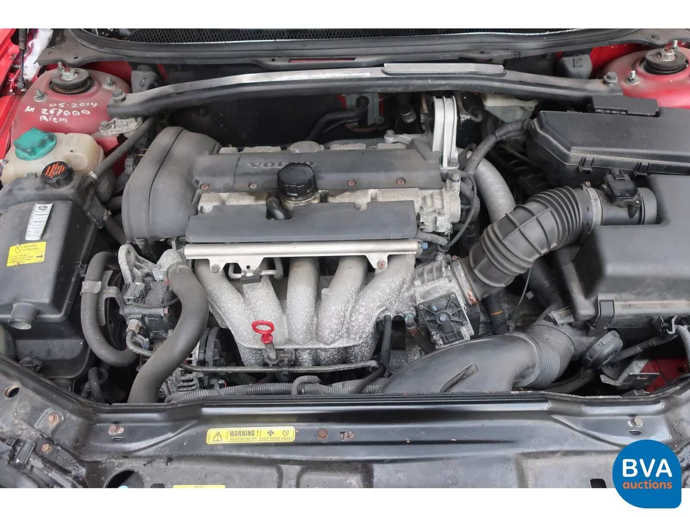

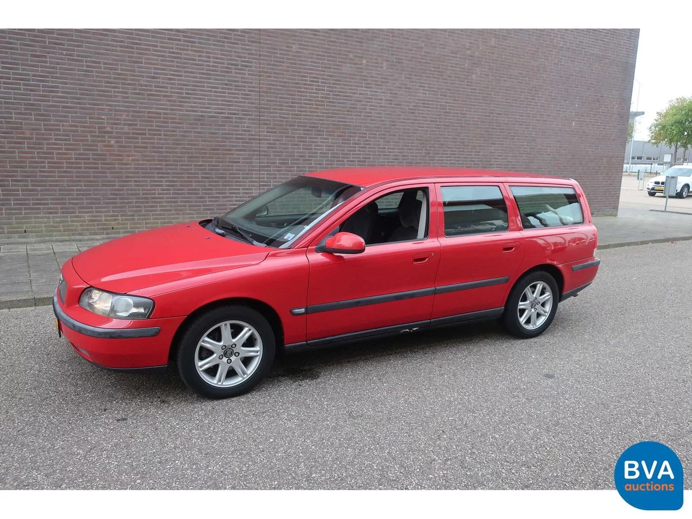

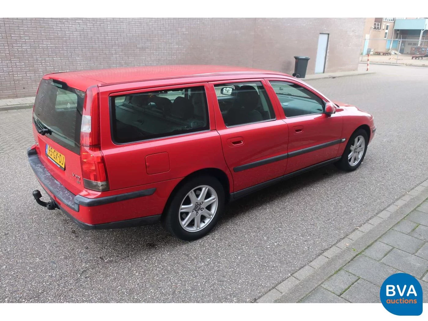

Nou ja, niet helemaal weg natuurlijk. Ik heb het forum wel regelmatig gelezen. Toch: een eigen post is even achterwege gebleven. Nu wil ik jullie deelgenoot maken van ons nieuwe project: een Volvo V70 uit 2001 met ongeveer 375.000 op de teller. We gaan hiermee de Viking Rally doen. Een tocht door Denemarken, Zweden en Noorwegen. Uiteraard in de periode dat er nog sneeuw ligt. Een mooie reis die al een tijdje op het wensenlijstje stond.

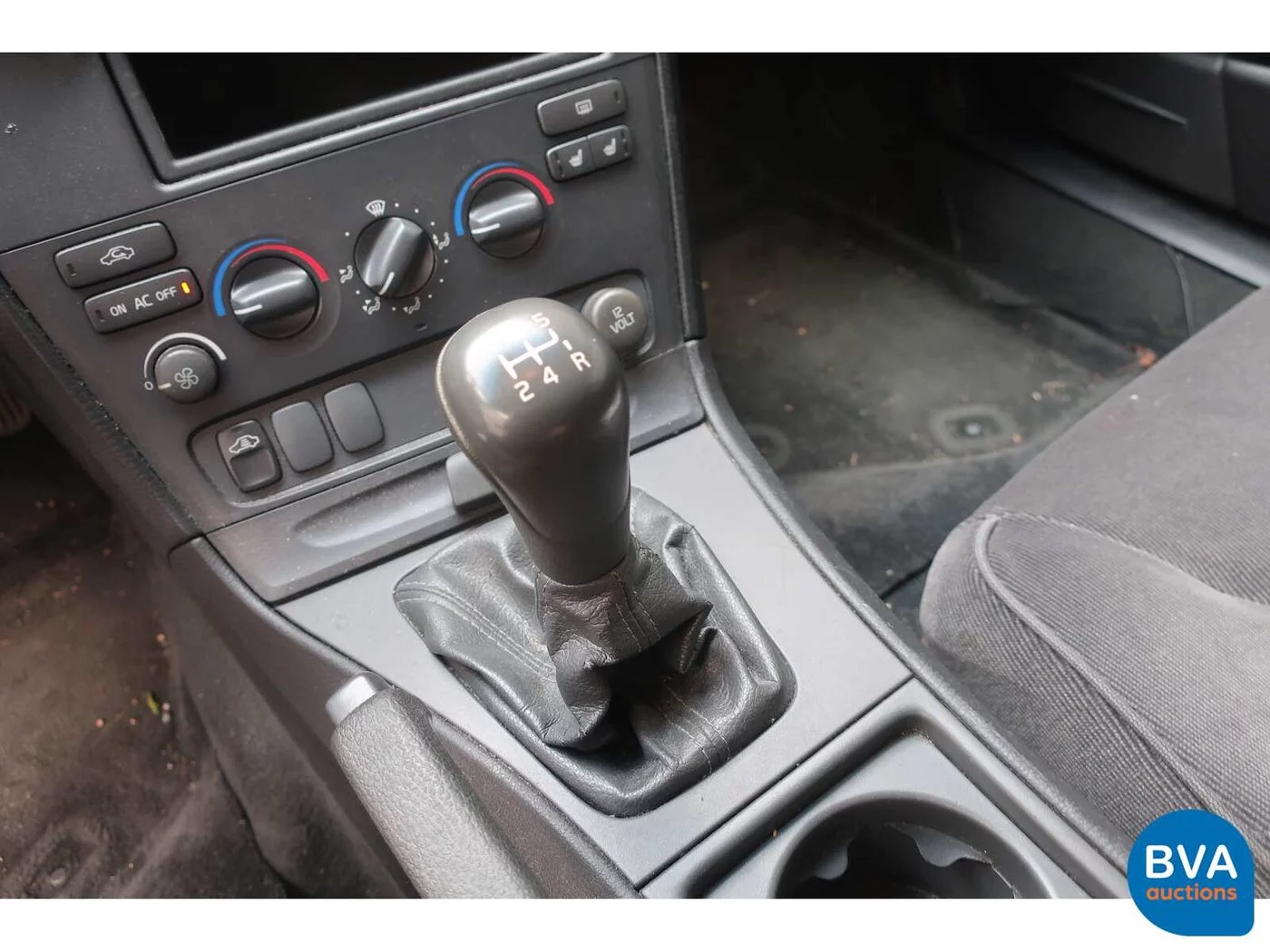

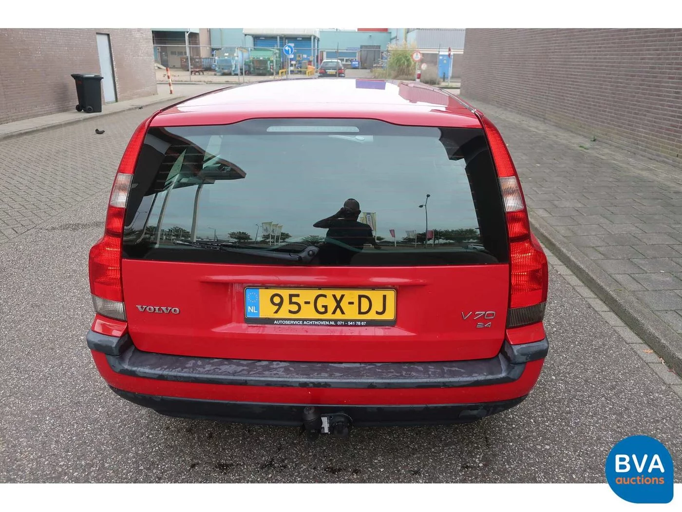

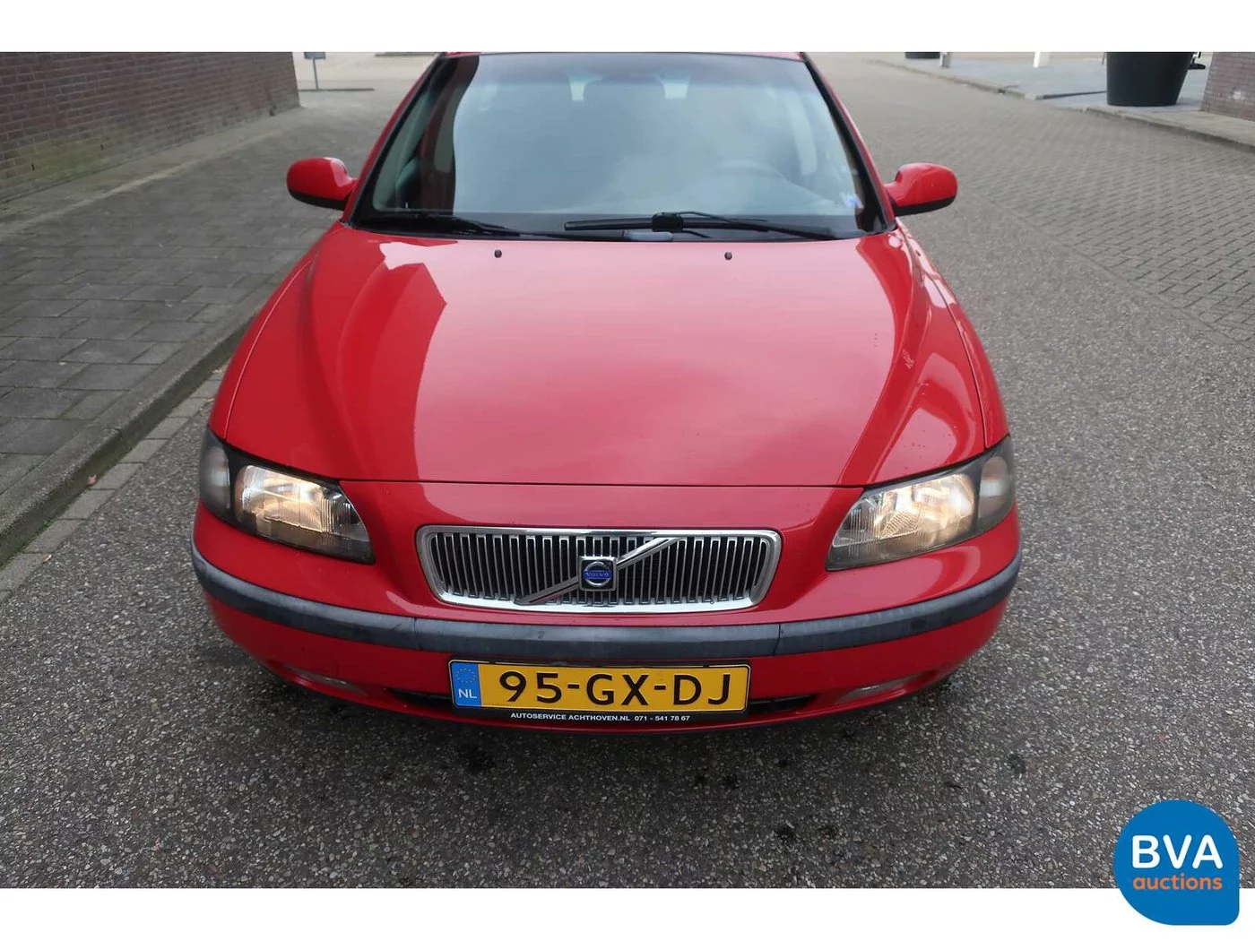

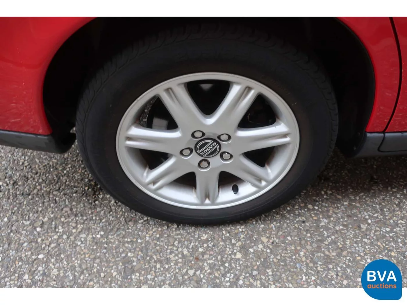

Een paar wegen geleden hebben wij (mijn vrouw en ik) dit rode monster gekocht op een veiling bij BVA. Volledig ongezien overigens. Slim? Mwoa..... niet echt, maar de prijs was goed.
Bij ophalen viel hij ons niet tegen! We hebben er een boel gezien die er een stuk slechter bij stonden en voor een prijs tot wel 3 keer deze. Dus een prima aankoop. Meteen in naar huis gereden. Een ritje van bijna 200km. Zonder problemen. Kan ook eigenlijk niet anders met dit beperkte aantal km op de klok.

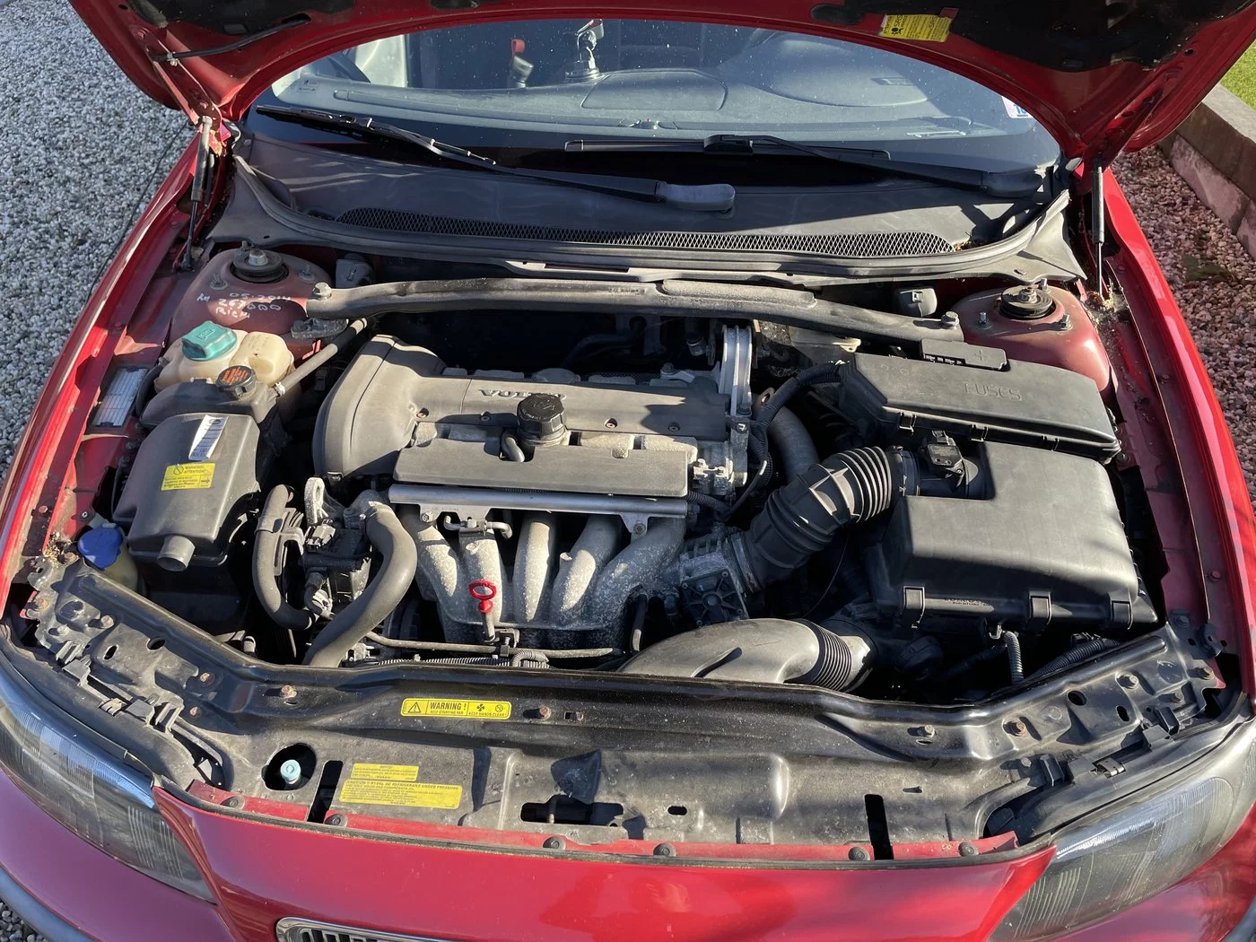

Niet de snelste maar wel een betrouwbare 5-pitter.

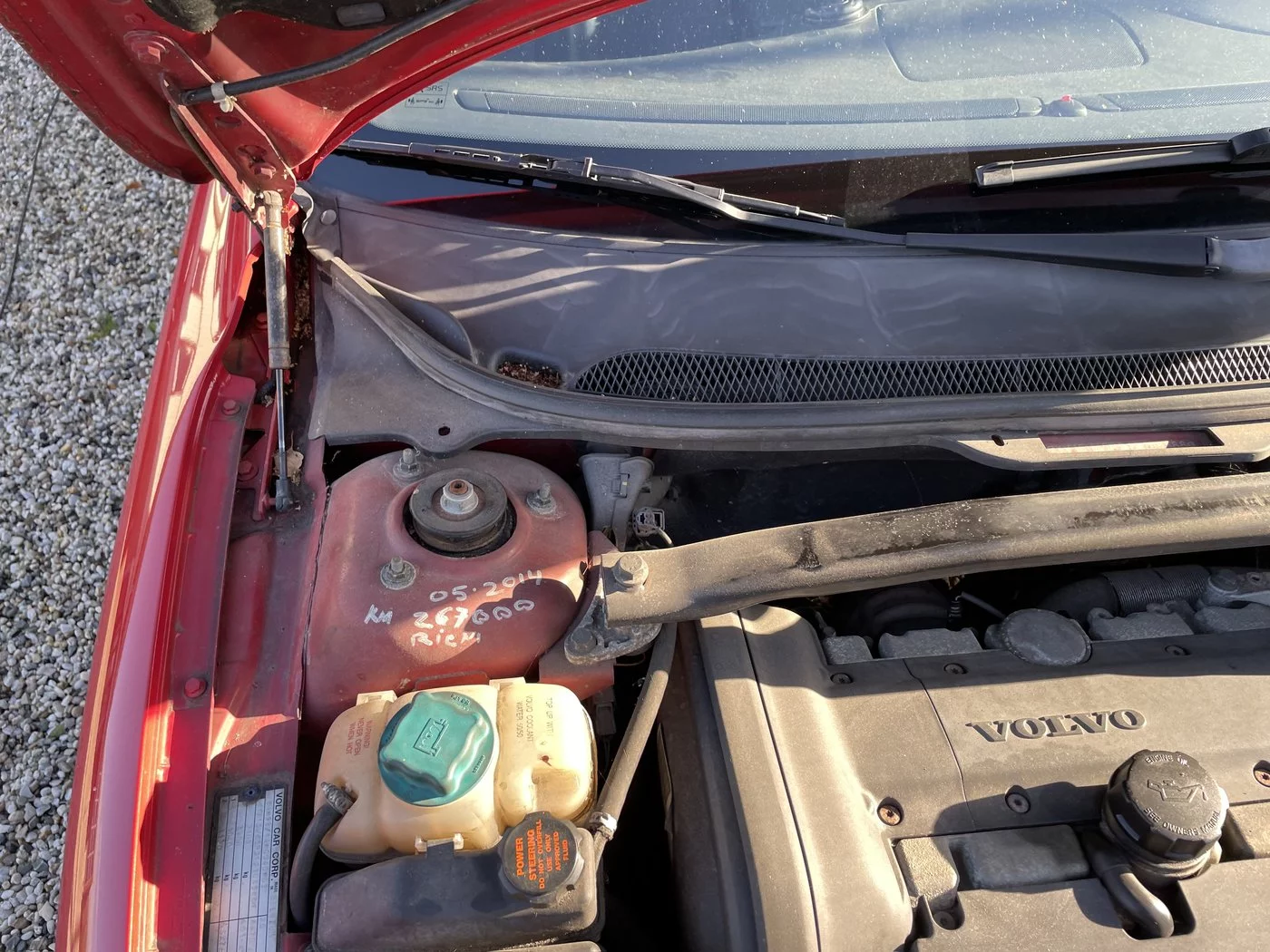

Het onderhoud is best goed gedaan voor zover we nu kunnen zien. De bonnen zitten erbij vanaf 2014.

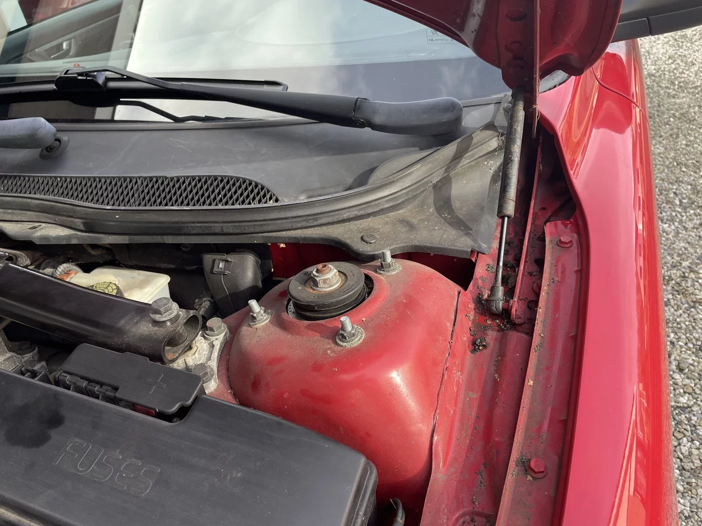

Maar daar komen jullie allemaal niet voor: poetsen, daar gaat het om!

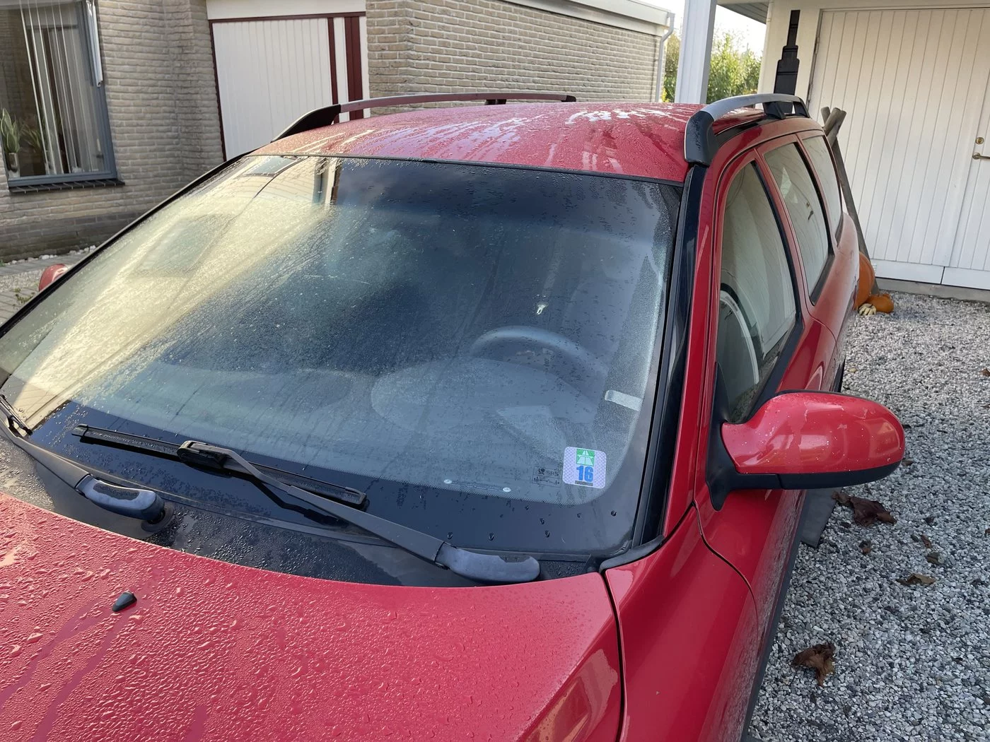

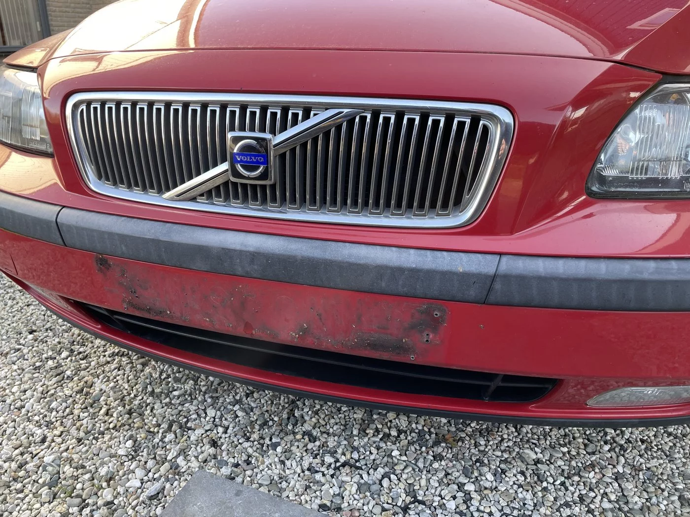

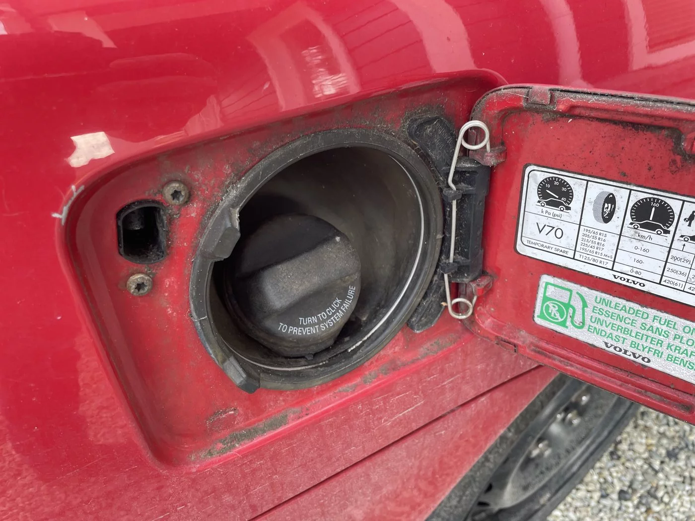

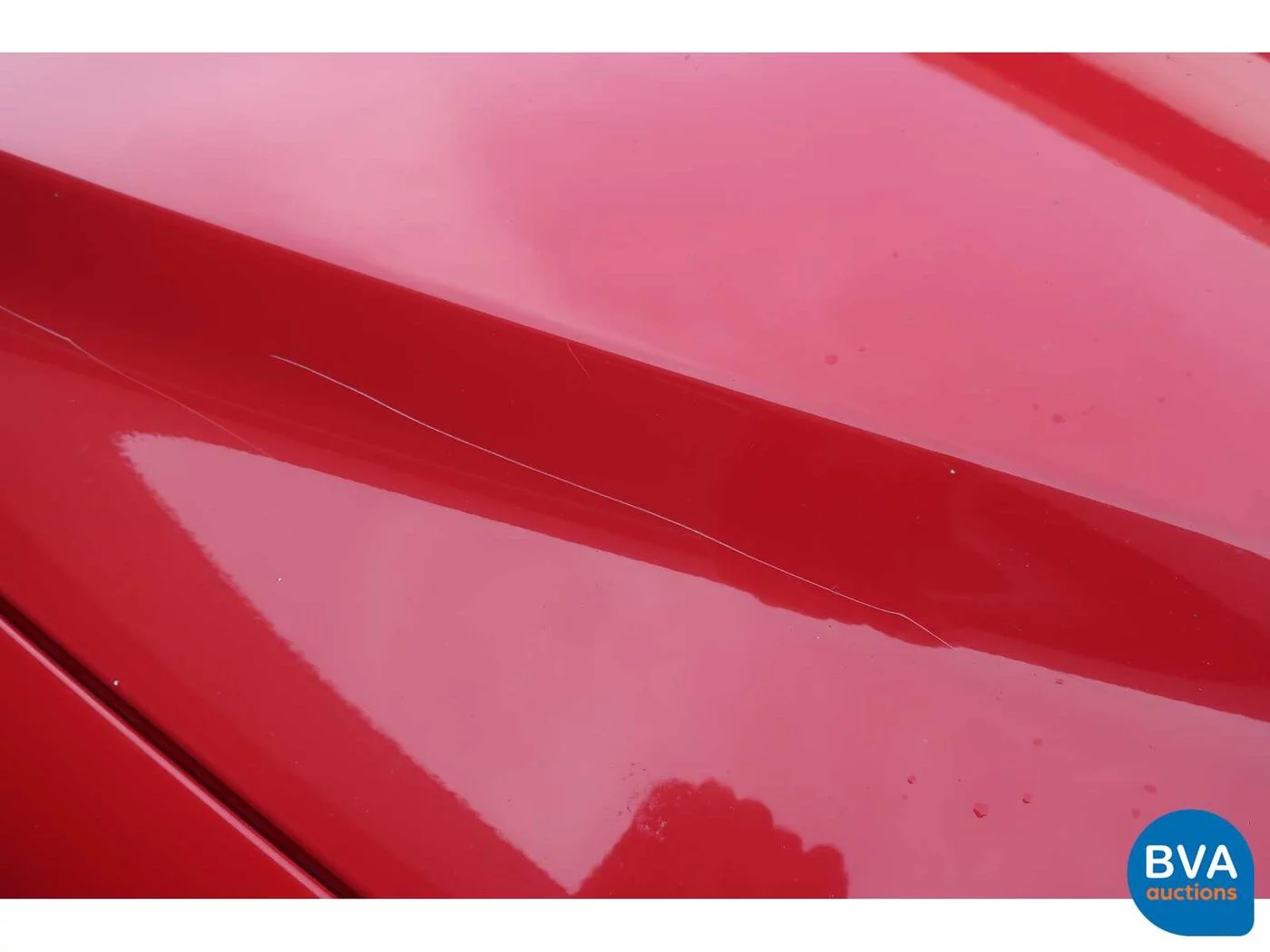

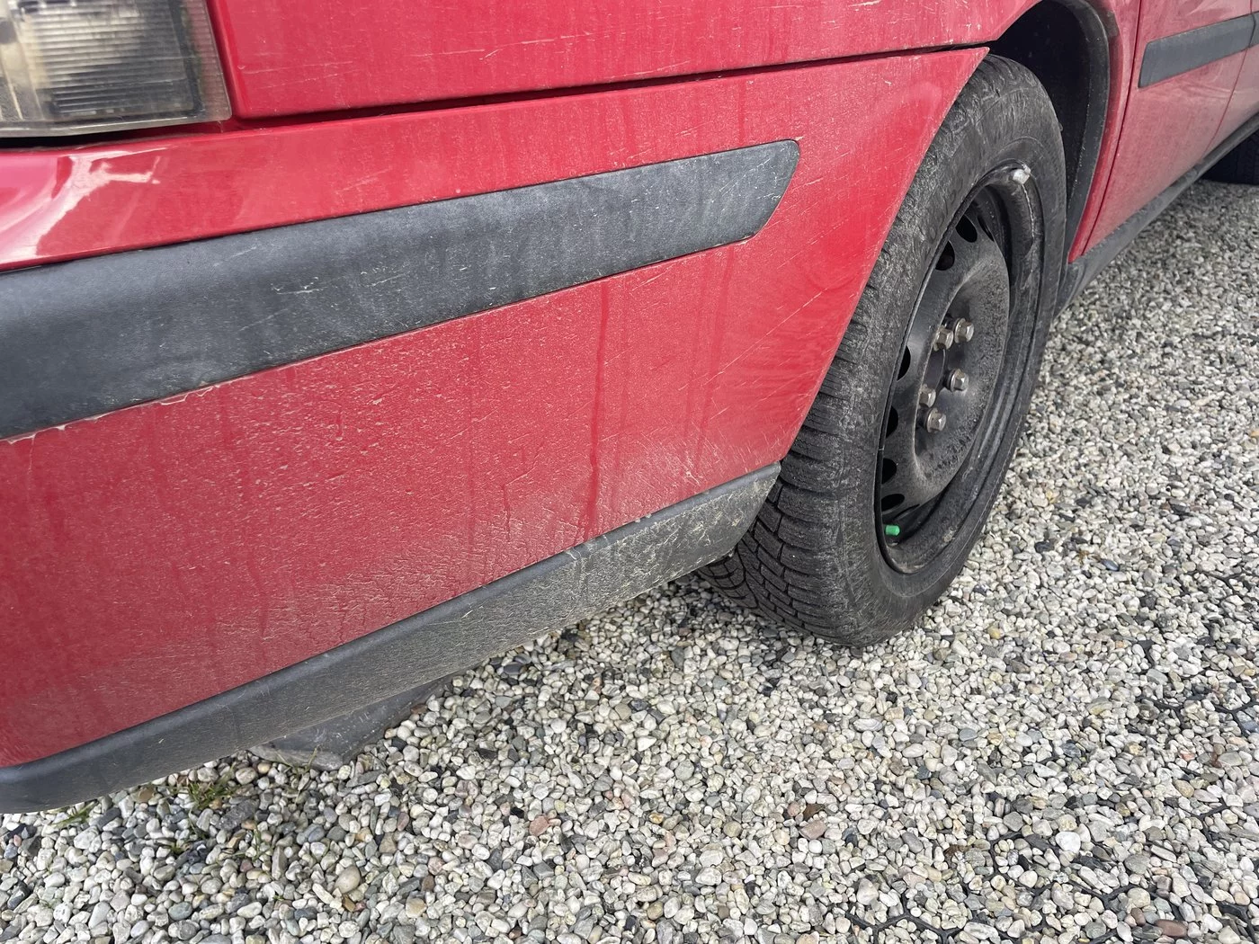

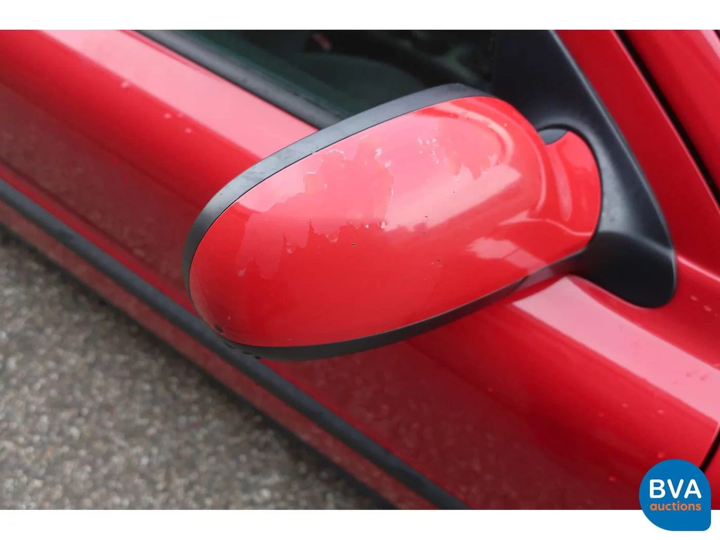

Nu is deze rood! de brandweer versie. Poetswerk genoeg dus. Hier en daar wat verkleuringen, krassen (valt gelukkig mee) en verweerde plastic delen. Ook is de daktrim verweerd.
De lijm waarmee de stof op de deurpanelen zit laat los en plakt. Die er snel uitgehaald dus. Inmiddels heb ik al een set uit een auto met leren interieur. Een hele verbetering. Ze kunnen er nog niet in helaas: eerst de speakers monteren. Dan foto's. Liefst willen we nog een ander interieur maar het zal wel bij opknappen van het huidige blijven. De sets zijn lastig verkrijgbaar.

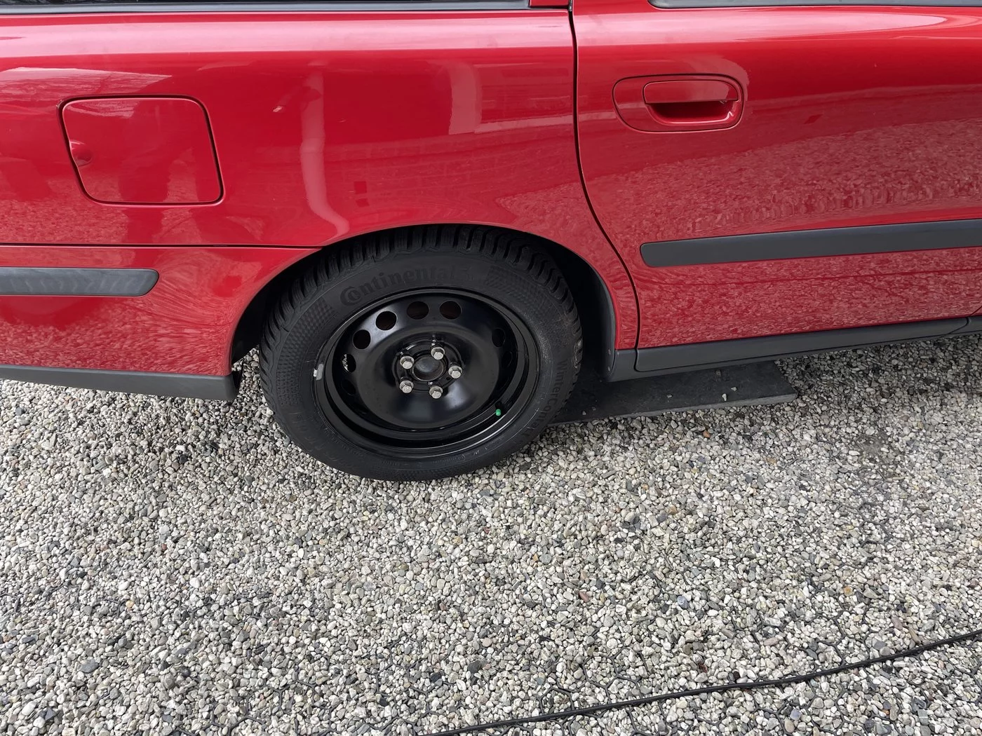

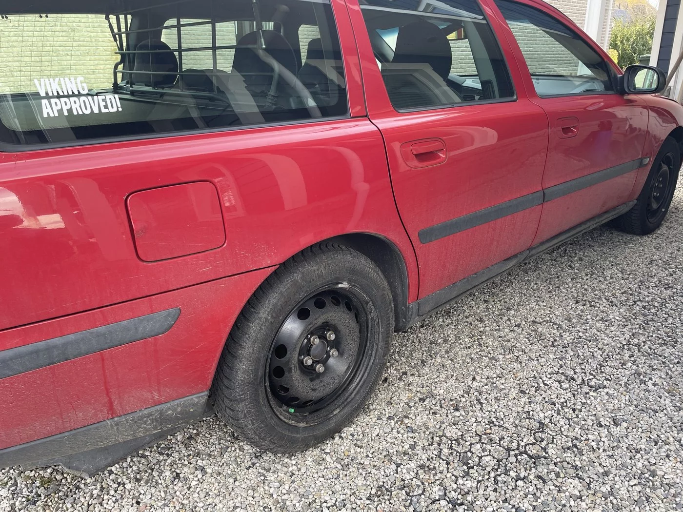

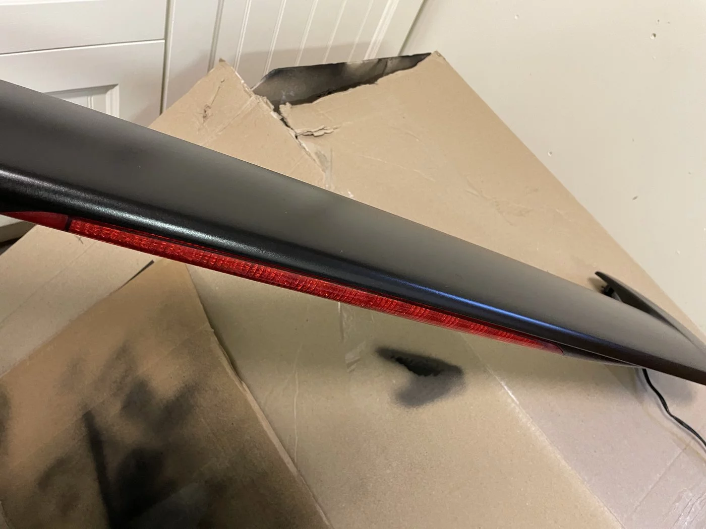

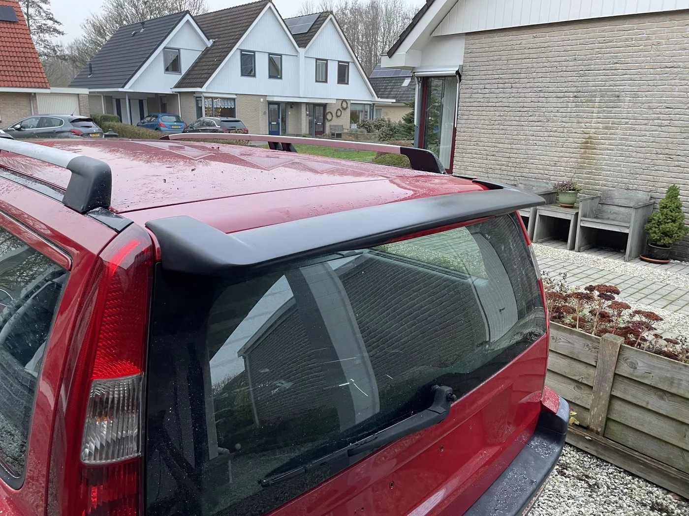

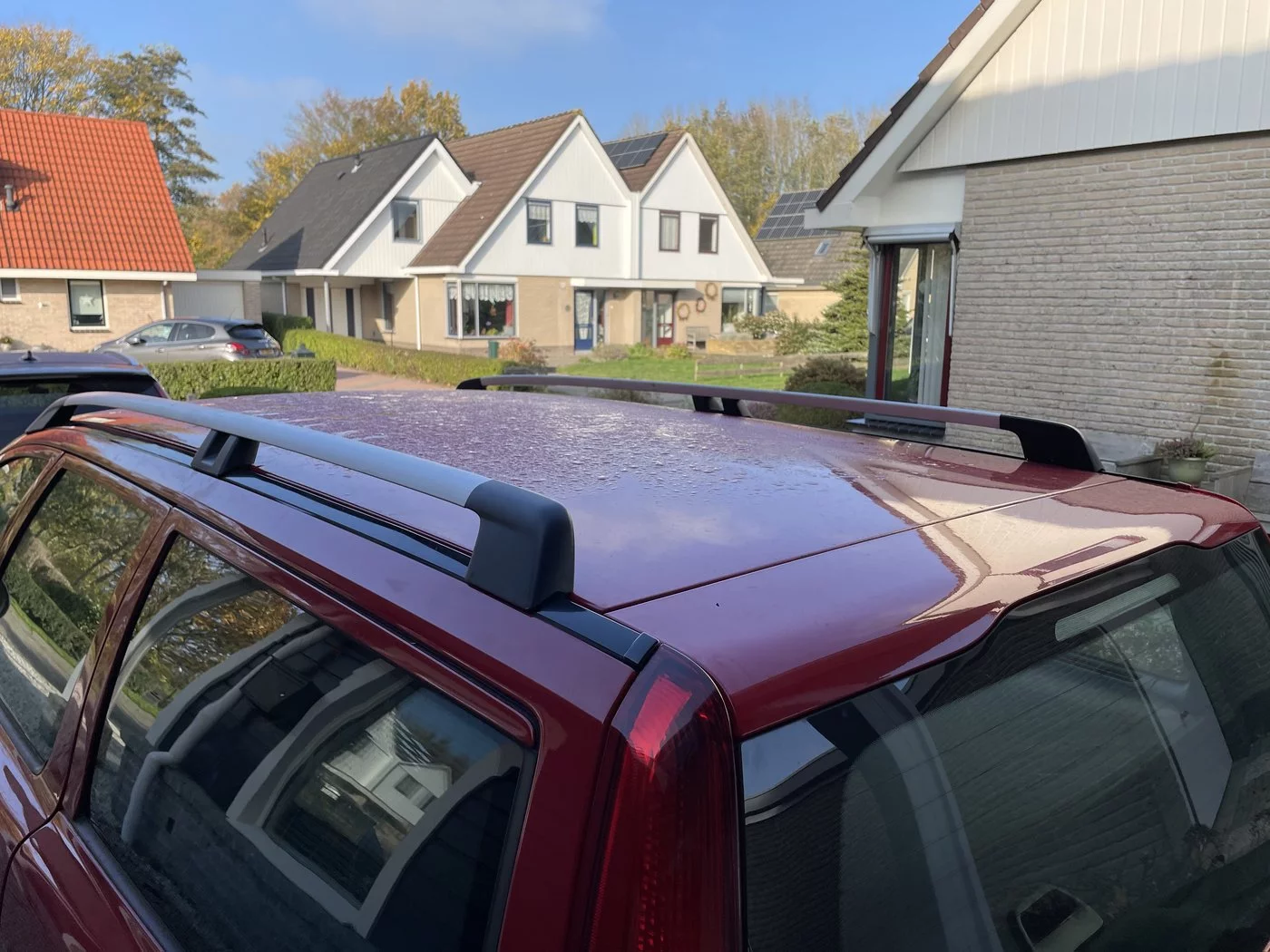

Afgelopen week een set dakrails gehaald bij de sloop. Dit weekend gemonteerd. De spoiler heb ik ook, maar die moet eerst zwart gespoten. De zwarte kleur past hopelijk mooi bij het Angry Bird thema: Red. De spiegelkappen (waar de blanke lak vanaf is) gaan ook zwart. De velgen worden vervangen door een zwarte stalen versie.

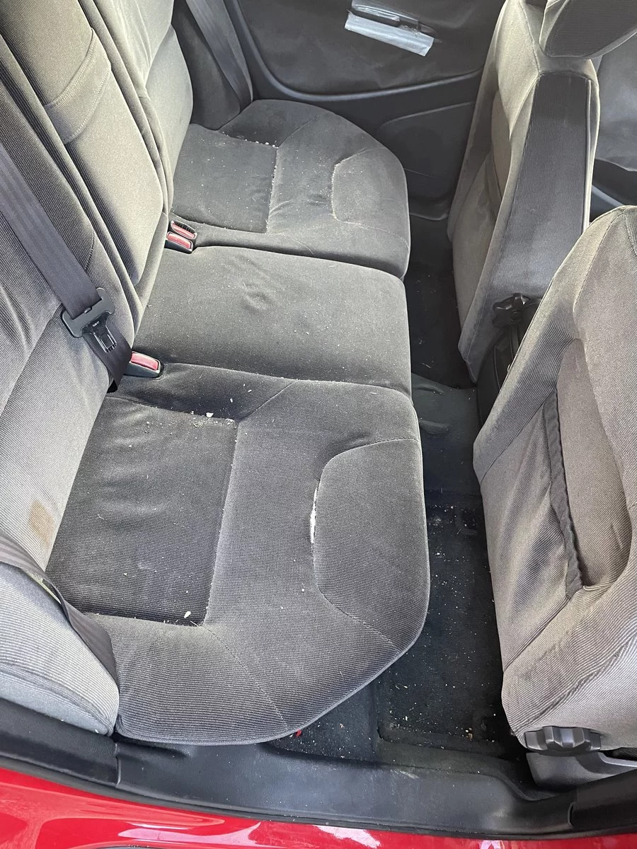

En: hij is vies. Erg vies..... van binnen begonnen met de stofzuiger. Het huren van een extractor staat nog op het programma. Net als wassen, polijsten etc. Genoeg m2's om mij eens lekker op uit te leven.
Hier vast een paar foto's.
Oh ja: de dakrails zitten er al op. Stuk beter zo.
Welkom terug met dit rode gevaarte! Fijne wagen evengoed en een mooi blok inderdaad.
Was je bekend met de verschillende vermogens uit dit type? Hij is geleverd met 140 en 170 pk. De 140pk was software matig geknepen. Voor volvo-fanaten is Obbe wellicht een bekende en die kietelt deze dus verantwoord naar 180pk en 250Nm. Bij je bezoek heb je gelijk een technische check-up van een vakidioot en een leuk gesprek. Just a thought!
Dank! Zeker, Obbe is bekend. Ben er met mijn vorige v60 geweest voor een tuning en bak flush. Prima bedrijf.
Nadeel voor mij: bijna 170km verderop....
Ik denk overigens dat ik deze niet laat tunen. Voor wat wij er mee willen doen is het snel zat.

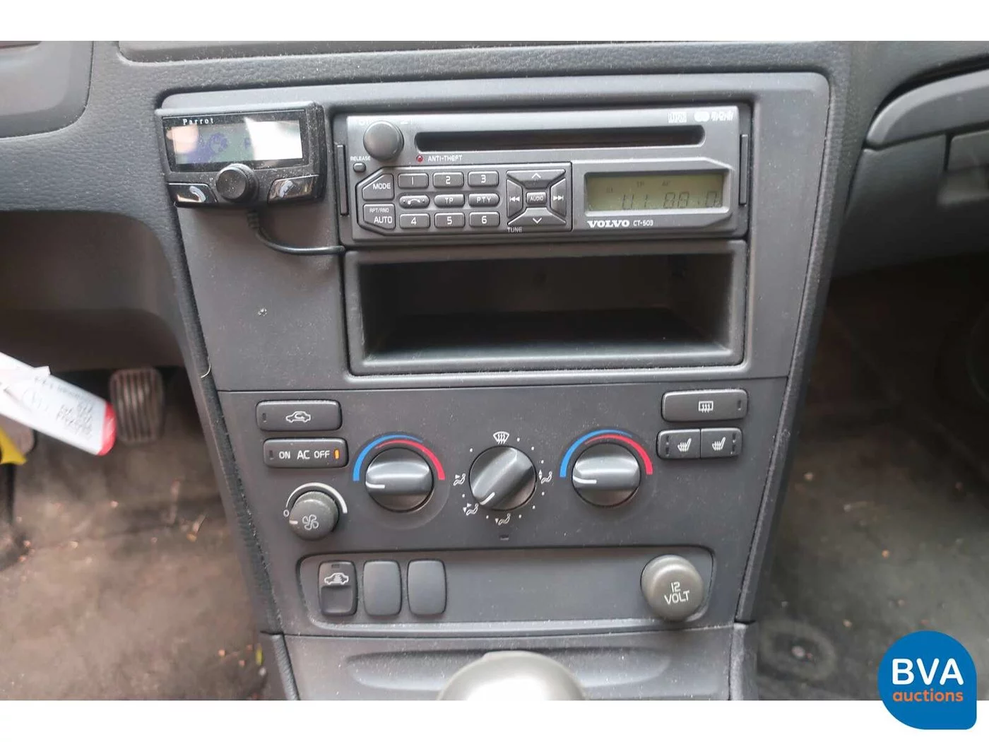

Lol. Dank allemaal. Die Parrot is er inmiddels wel uit. Over Back to the future gesproken: ga maar weer eens een set speakers installeren. Uiteraard met versterkers en subwoofer. Ik heb nog 2 oude Kenwood versterkers liggen en een Alpine headunit. Maken er een feestje van.

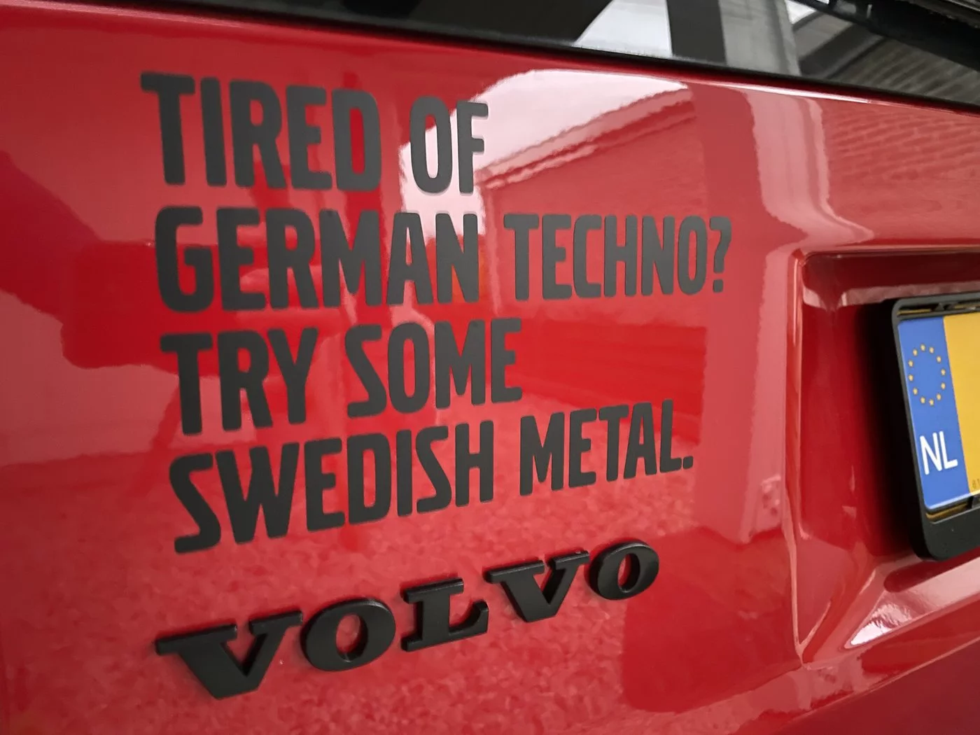

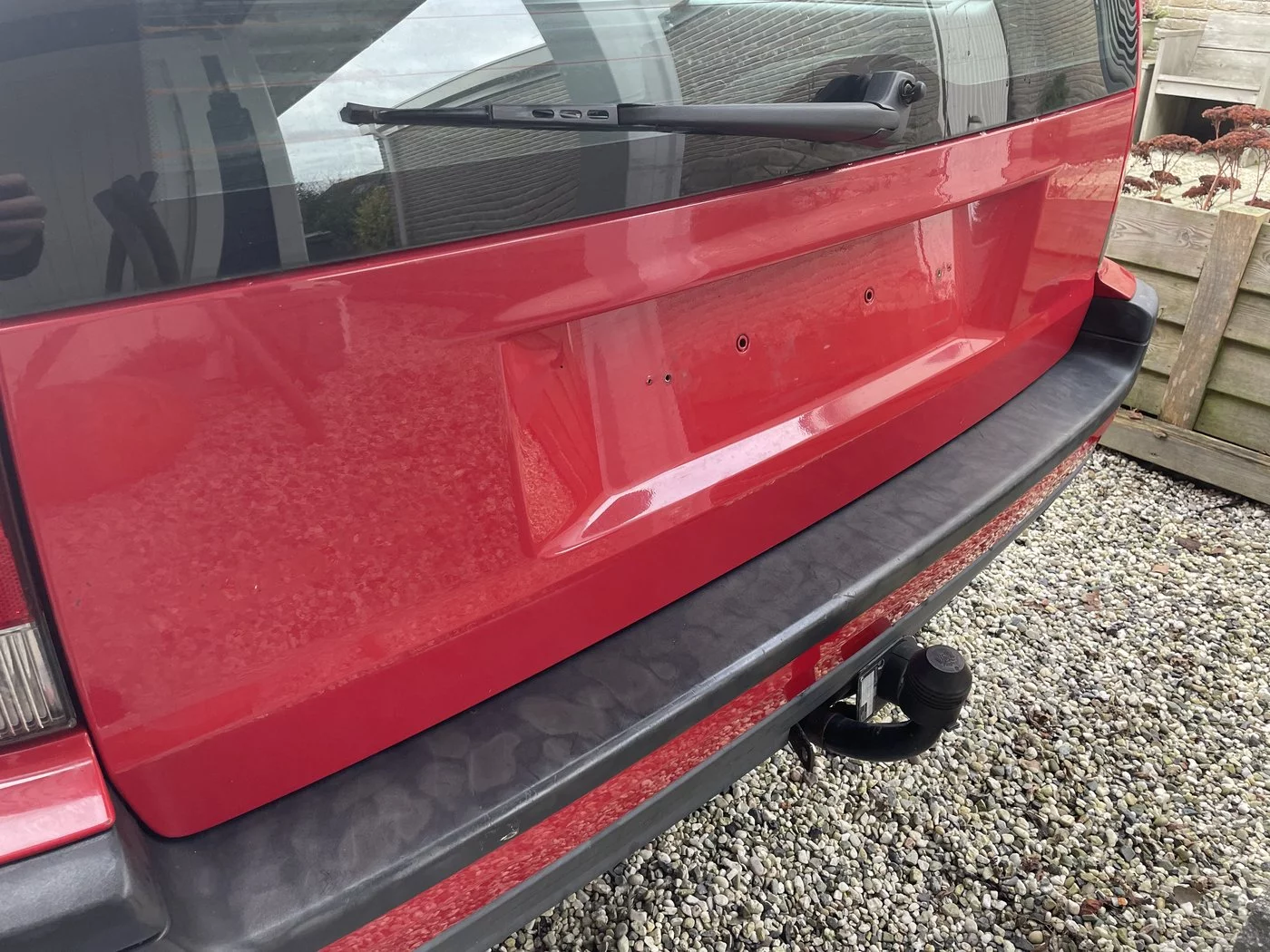

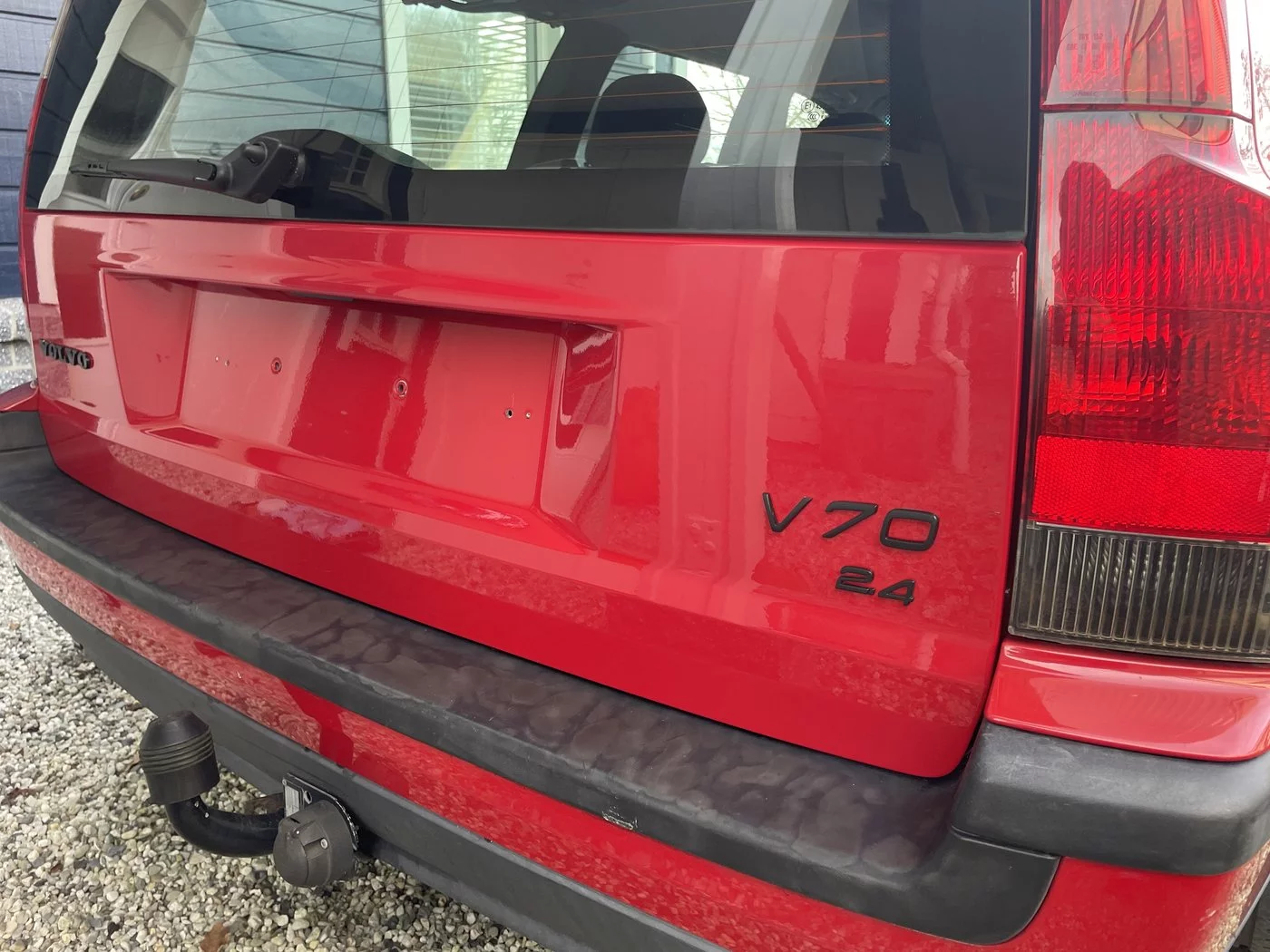

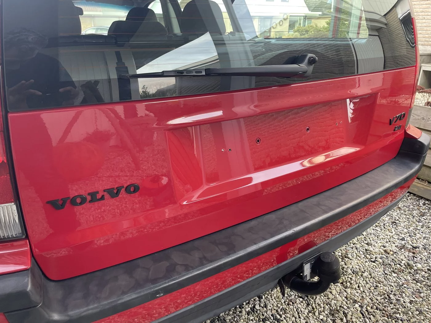

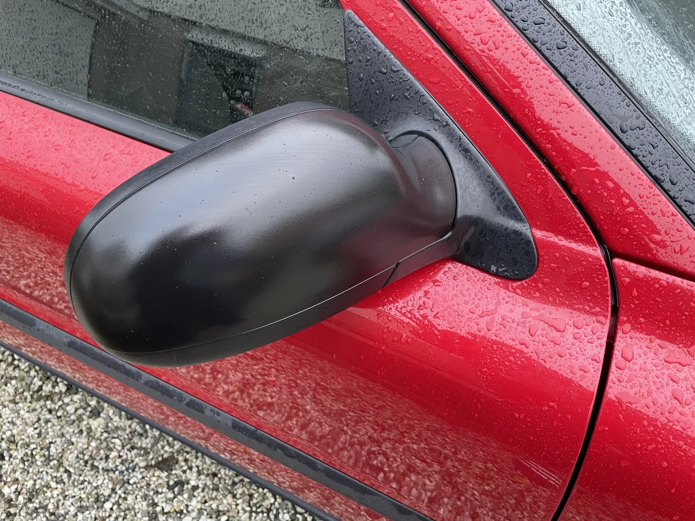

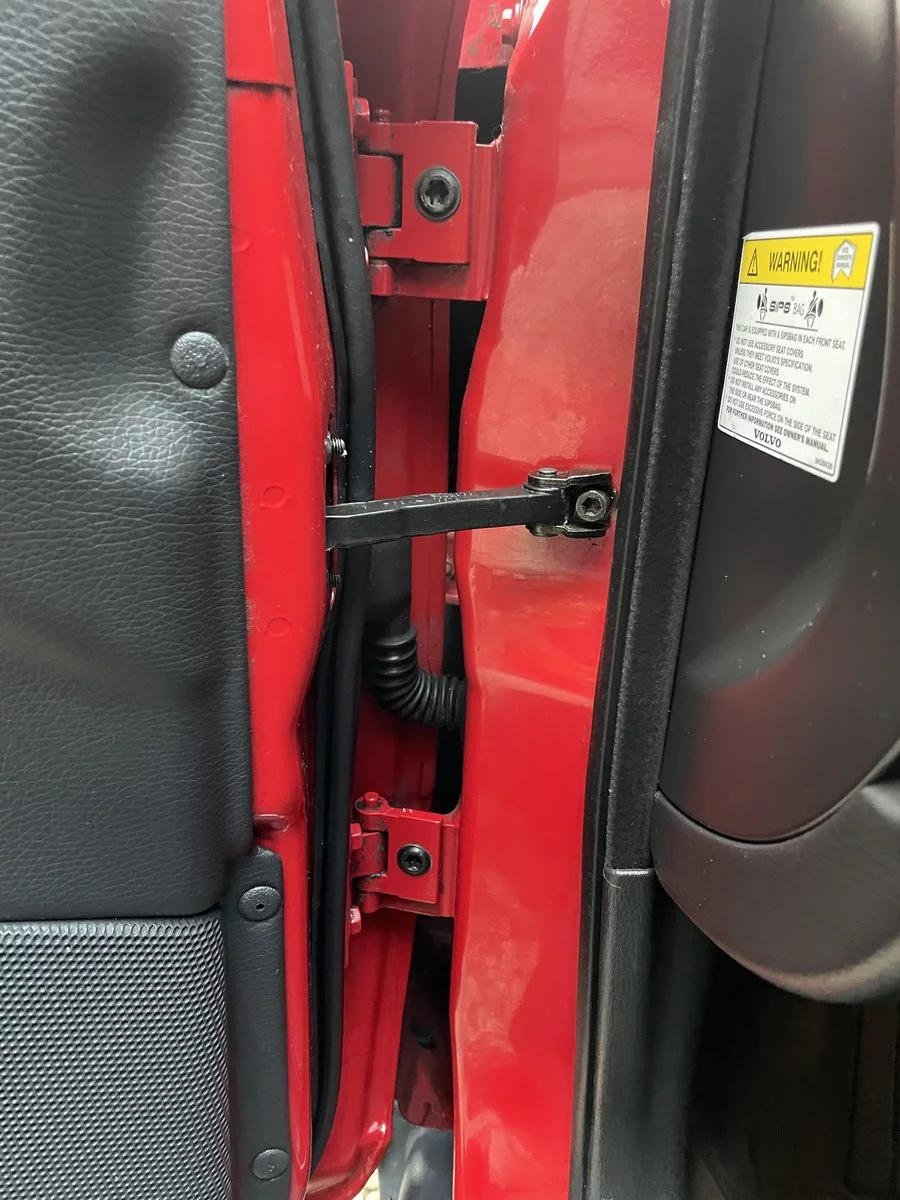

We zijn weer een paar stapje verder. Druk met speakers bezig. Zitten er bijna allemaal in. Ben wel eerst met de buitenkant aan de slag. Spiegels gespoten en spoiler gemonteerd. De letters / cijfers van de achterkant gehaald, gespoten en vervolgens weer gemonteerd met tape. Nog dank voor de tip. Weet niet meer van wie maar heb de HPX Automotive HSA Tape besteld. Werkt echt prima! Het sluitwerk heb ik voorbereid met schuren en kunststof primer. Afwerking met een aantal lagen plastidip. De Motip versie. Best netjes geworden al zeg ik het zelf. Gister de achterklep gepolijst (2 stappen met Scholl S3 en Monello Finale, afgerond met wax van Meguirs)
De logo’s heb ik op dezelfde plaats teruggeplaatst omdat ik de verkleuring van de 20 jaar oude lak er toch niet helemaal af kreeg. Hieronder het resultaat. (De vegen op de zwarte spiegel zijn regendruppels, kon niet wachten tot het droog was ;) )
Voor:
Na:

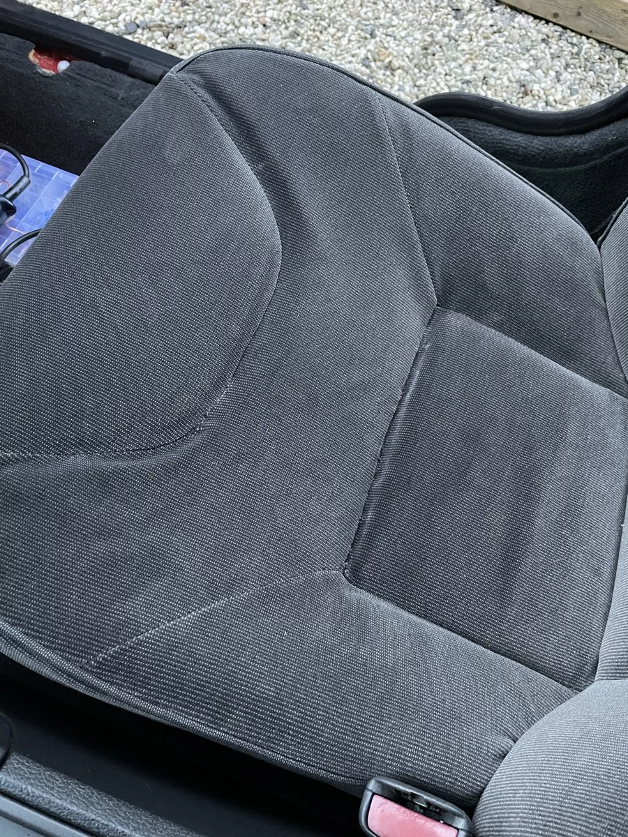

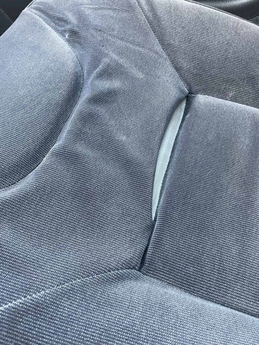

Ik heb vroeger nog een zwarte V70 D5 (met de dieselmotor) gehad. Een beer van een auto. Hij had trouwens ook de grijze zetels in velours. De kwaliteit van de stof was spijtig genoeg niet in verhouding met de kwaliteit van de wagen. Ik zie dat de passagiersstoel (!) van jouw rode beer ook een flinke scheur heeft…

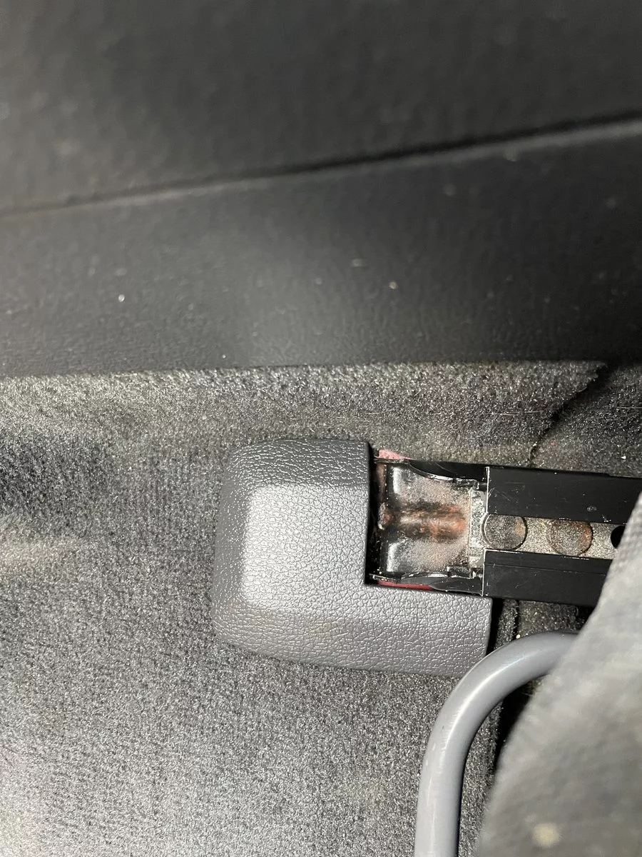

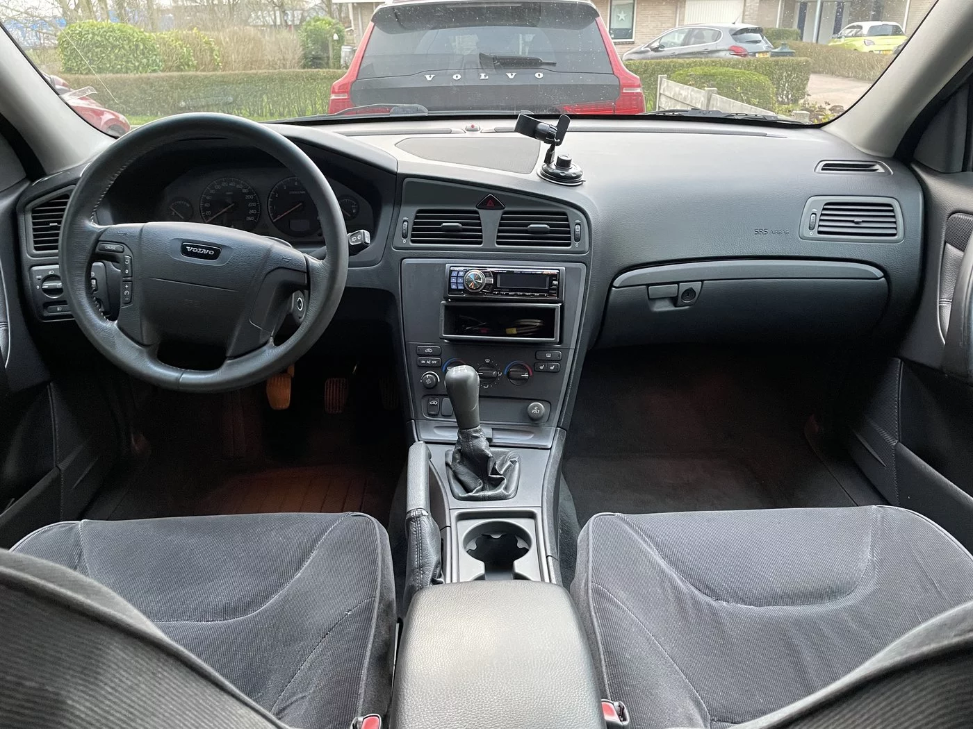

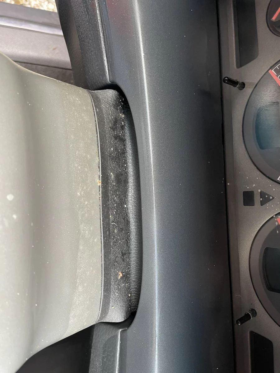

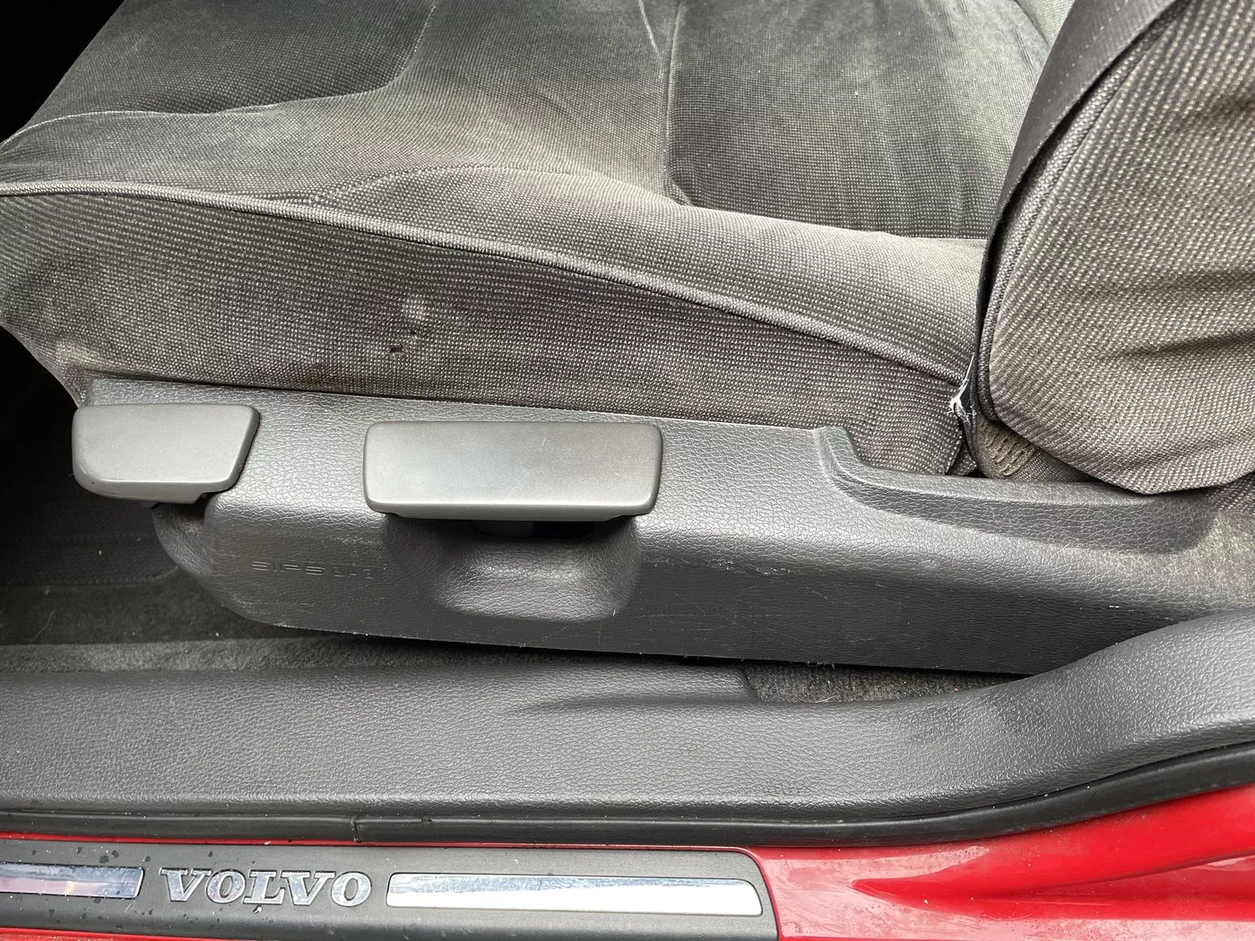

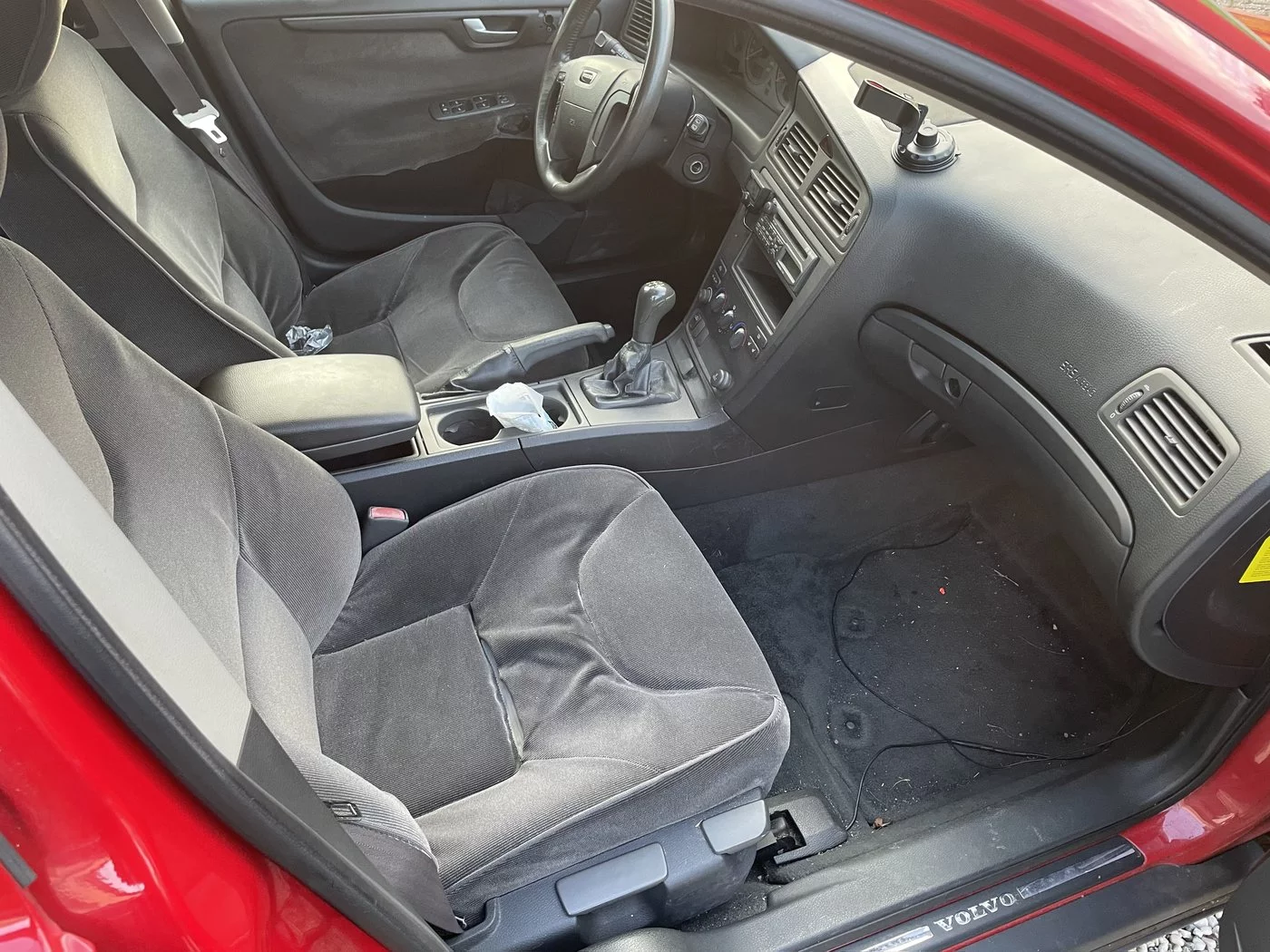

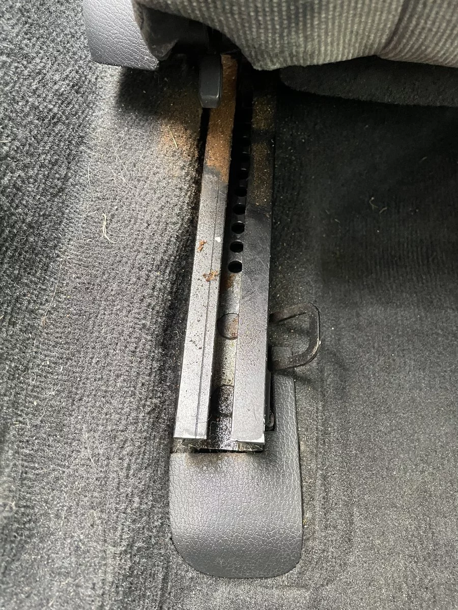

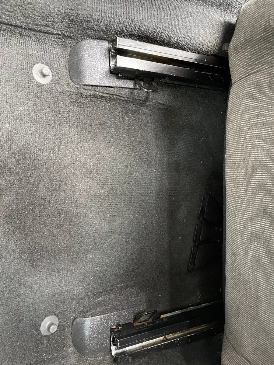

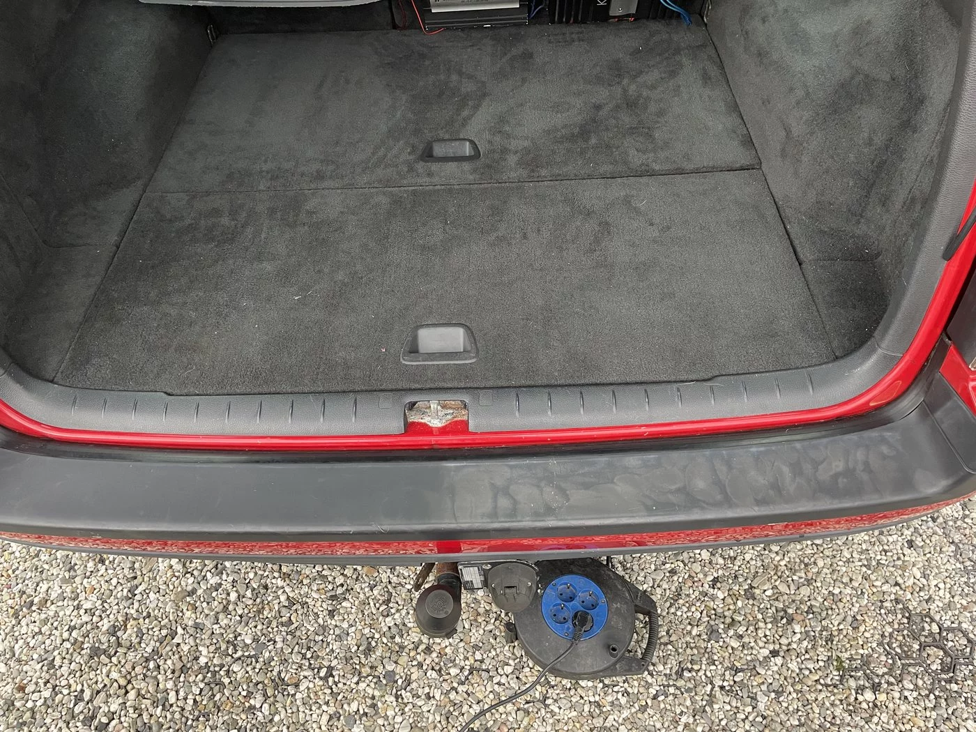

Gister de binnenkant van de V70 schoongemaakt. Jakkes wat was het ding vies….
Vooral gebruik gemaakt van Meguirs APC 1-10, een kwast, Citrus Bling en New CAR Scent Protectant van Meguirs, een melamine spons en veel doeken. Natuurlijk ook de stofzuiger etc.

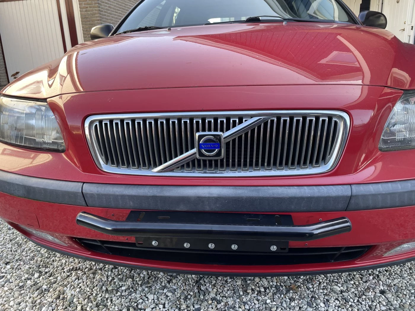

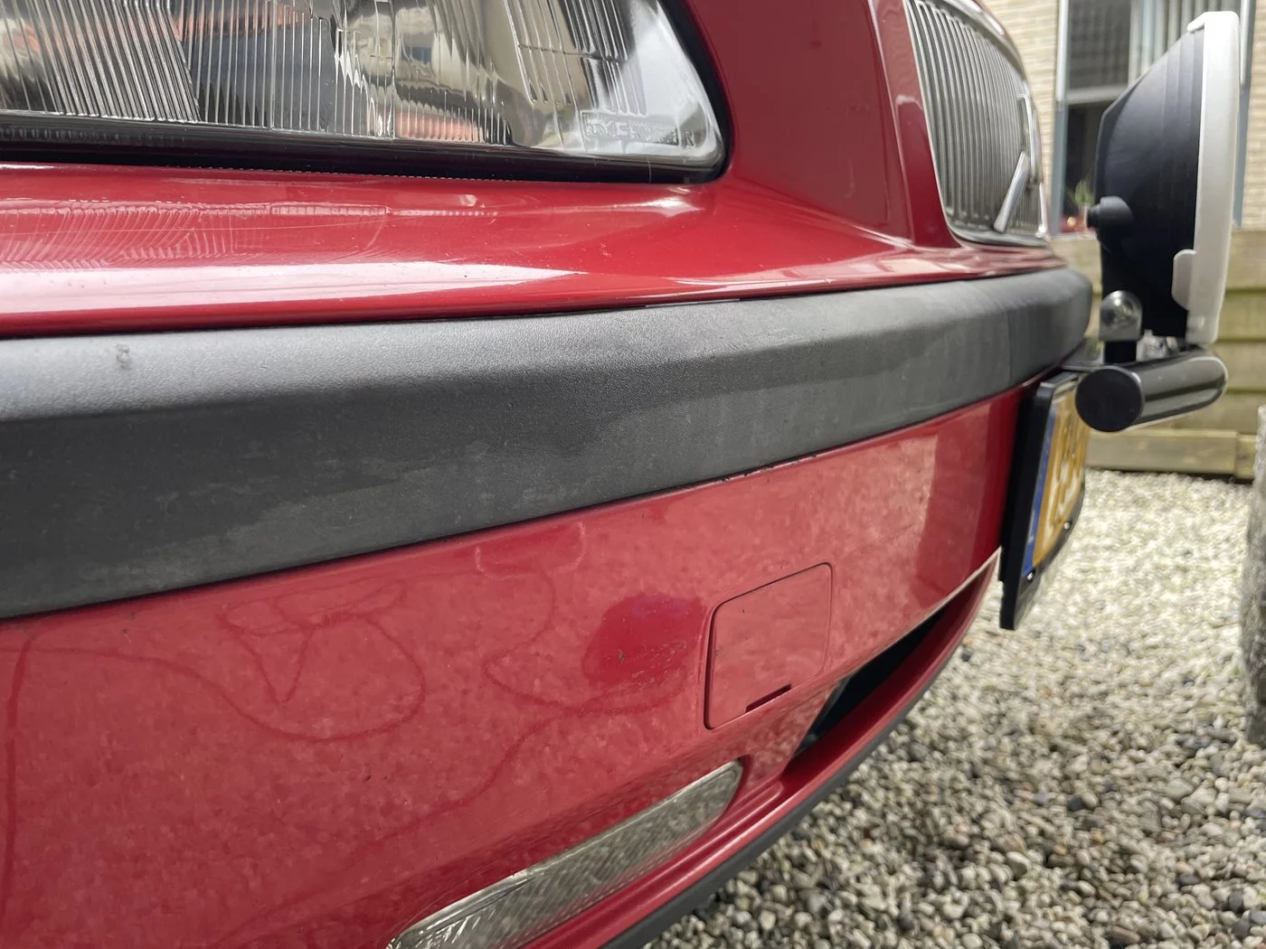

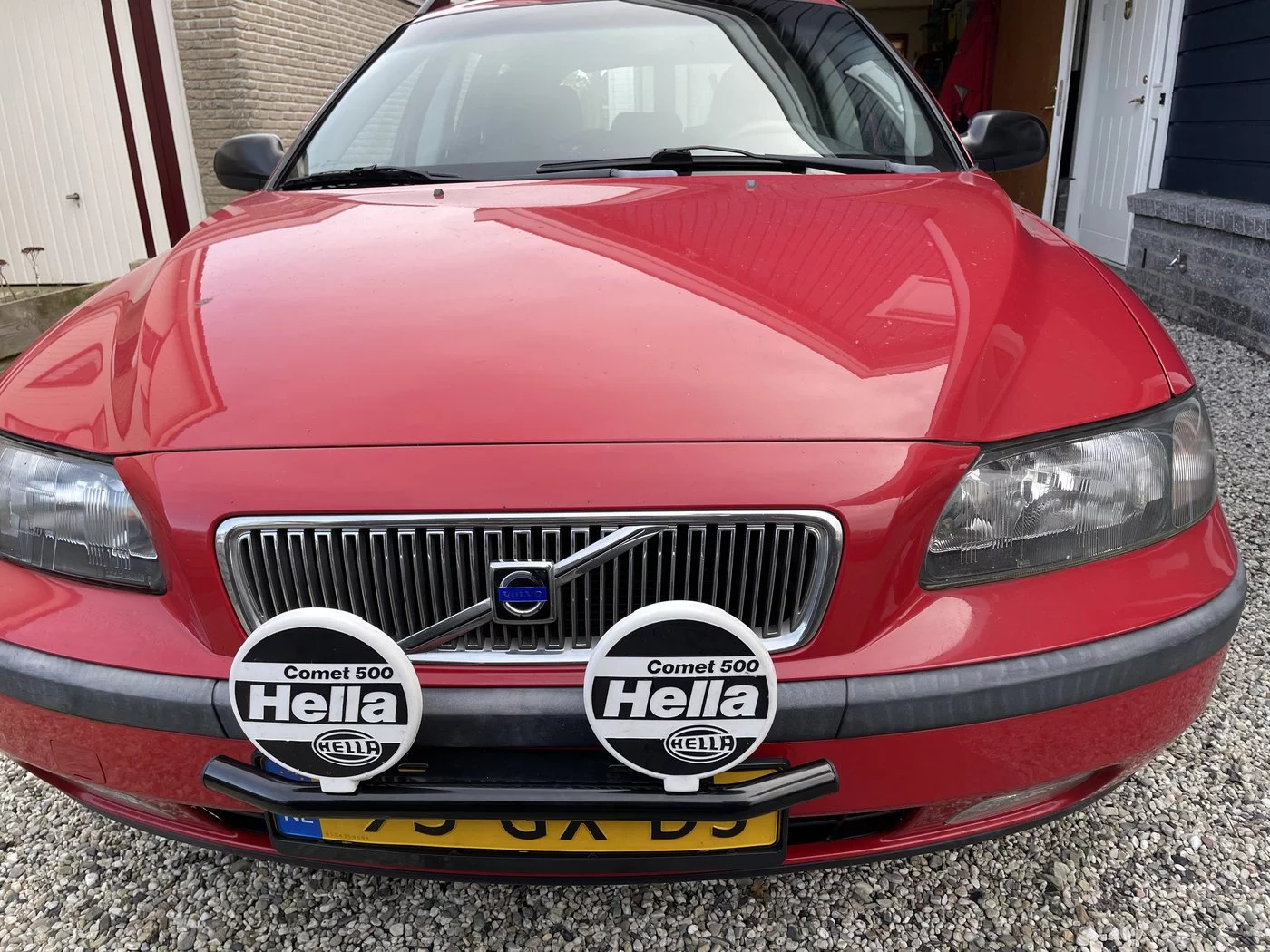

Aan de voorkant heb ik de 2 Hella Comet 500 lampen vastgezet. Met een “mini bullbar”. Veel stelt het niet voor. Is van aluminium. Zo kan ik het er ook nog weer eens afhalen. Aansluiten doe ik later. Net als het aansluiten van de kabels achter de radio.
In elk geval een heel stuk frisser binnen. Nog niet allemaal 100 punten maar ben tevreden voor nu.
Voor de oplettende kijker: de deurpanelen heb ik vervangen voor een nettere versie. De versie (niet op de foto) die er in zat viel helemaal uit elkaar. Lijm van de bekleding liet los. Nu dus fijn opgelost.
Een voor en na:
En nog een paar plaatjes.
Eigenlijk wil ik met een extractor huren en met de bekleding aan de slag. Dat gaat een zomer klusje worden. Het is nu niet warm genoeg buiten en al dat vocht krijg ik er niet meer uit in deze periode.

Of het kenteken voldoende zichtbaar is? Ik denk van wel. De foto’s zijn een beetje van boven genomen zodat ik geen kenteken weg hoef te halen.
Mocht oom agent er iets van vinden dan hoor ik het wel.

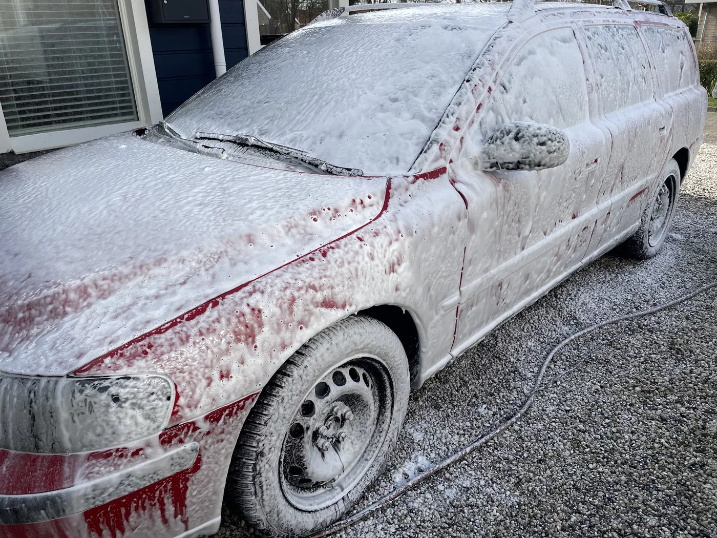

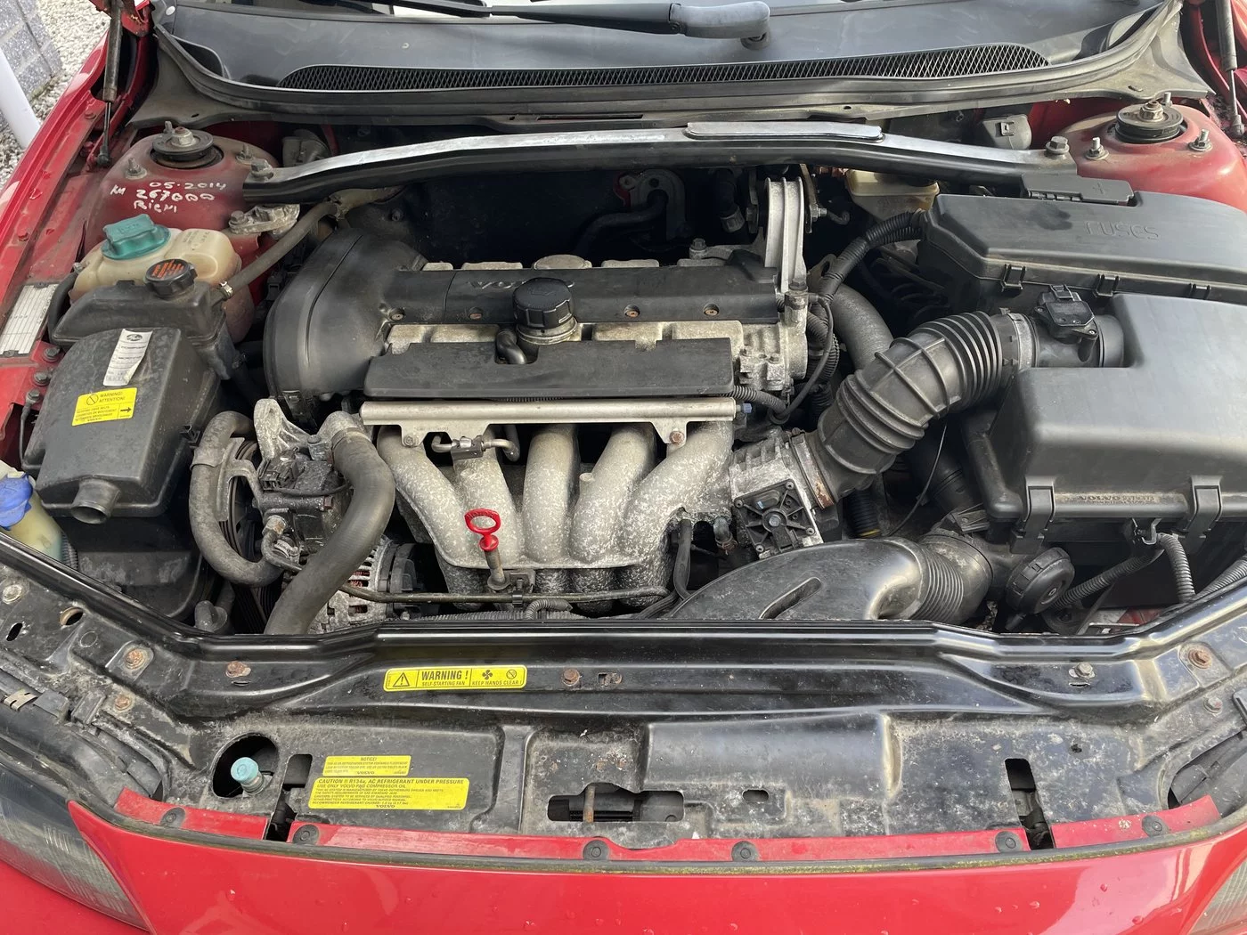

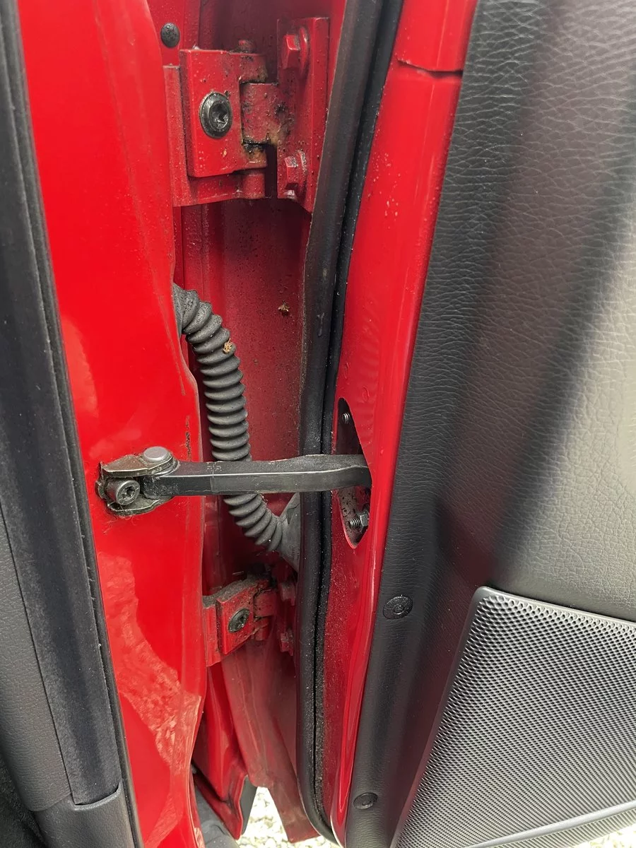

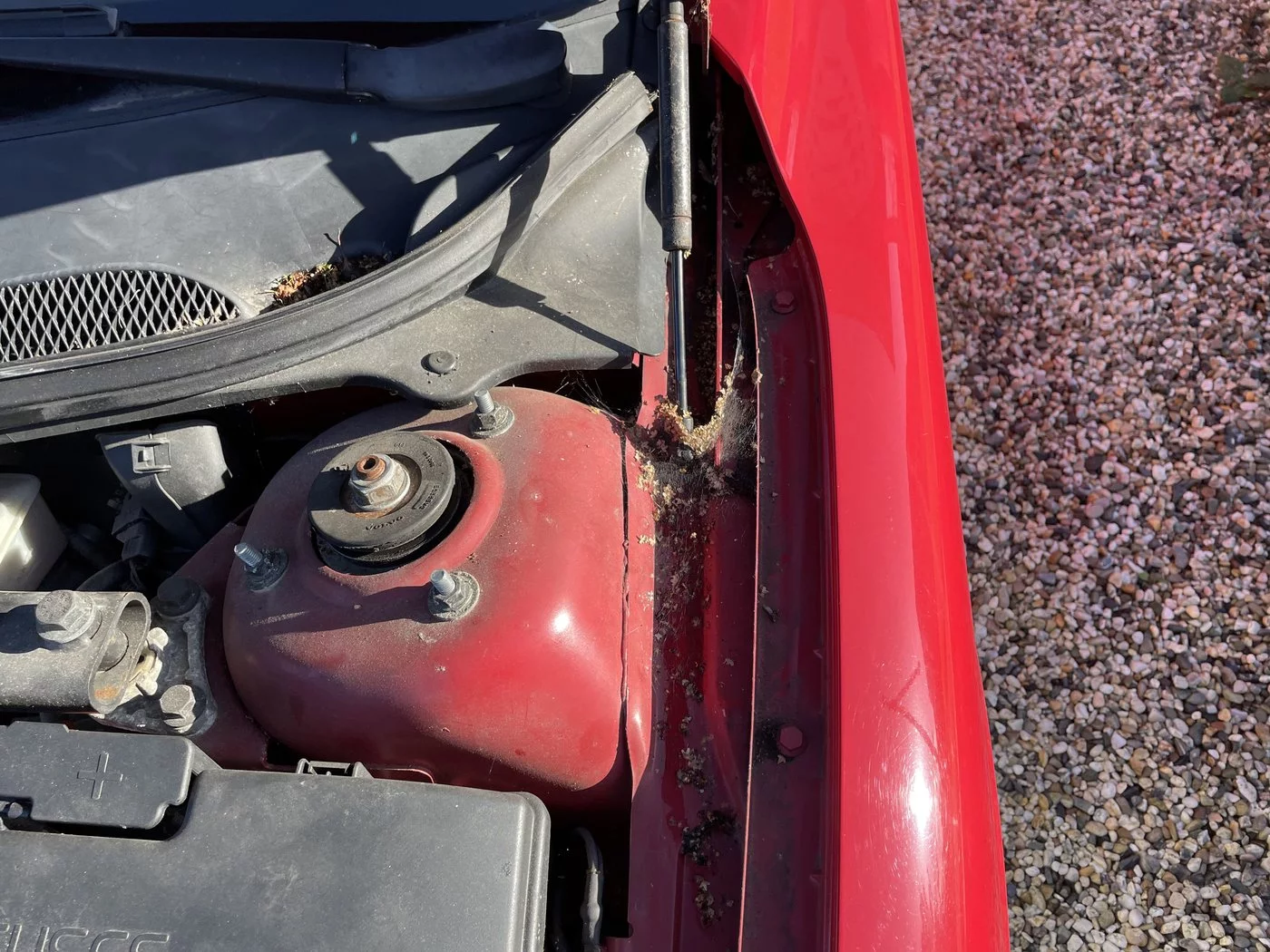

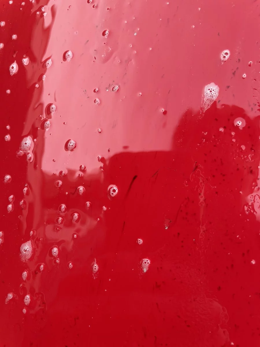

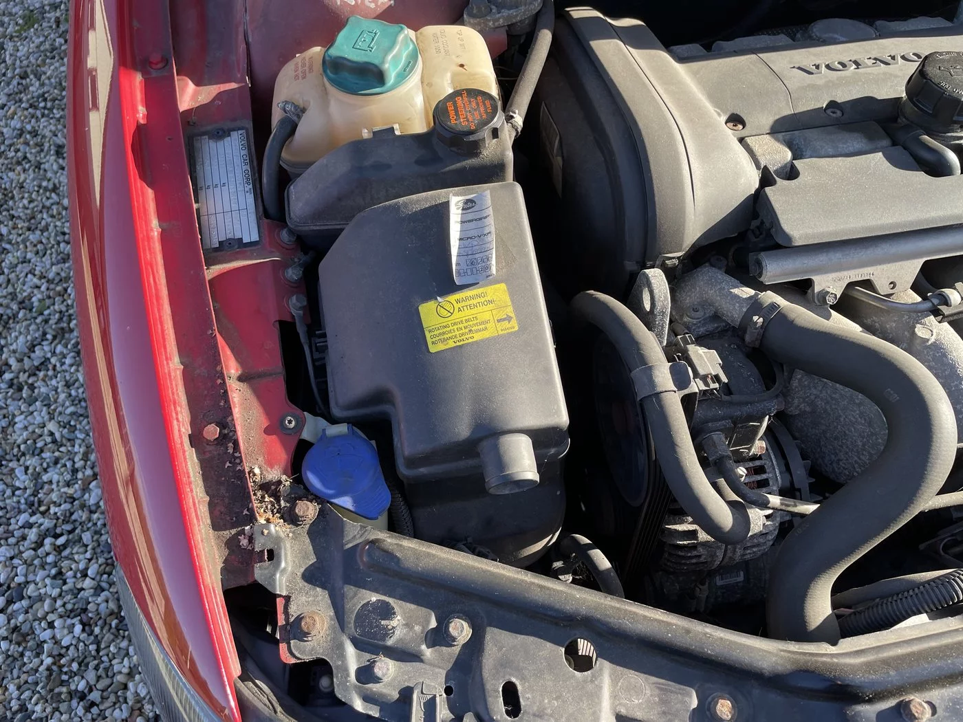

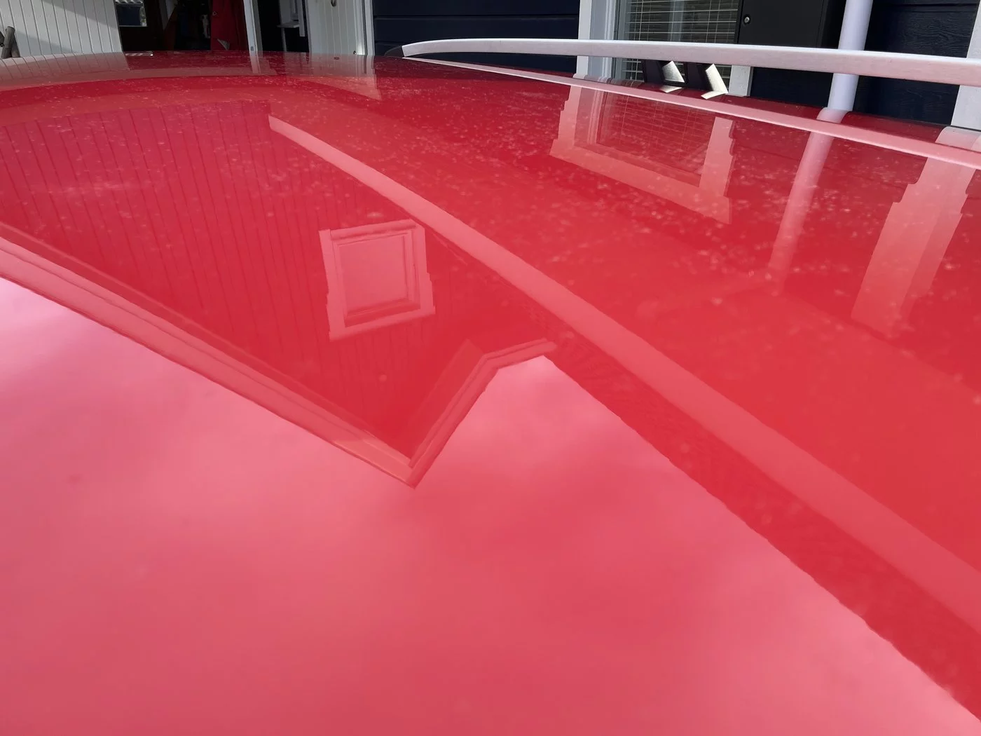

Weer lekker aan de slag geweest dit weekend. Gister met mijn zwager de Volvo voorzien van nieuwe koelvloeistof, nieuwe thermostaat, renschijven en blokken, olie, filters en nieuwe wissers. Vandaag de hogedrukspuit er bij gepakt.

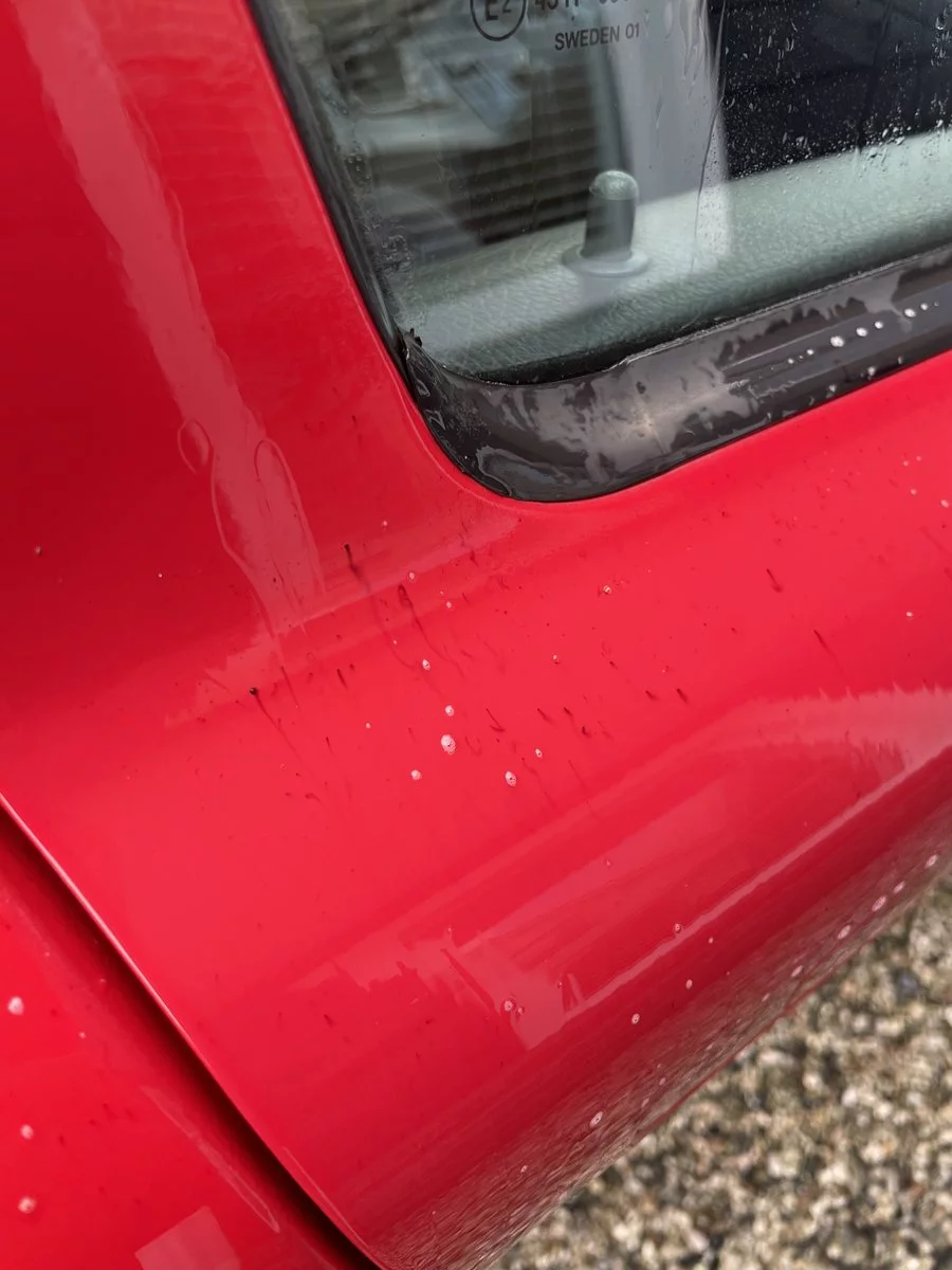

Veel groene aanslag, op de rubbers en verder: zie plaatjes.

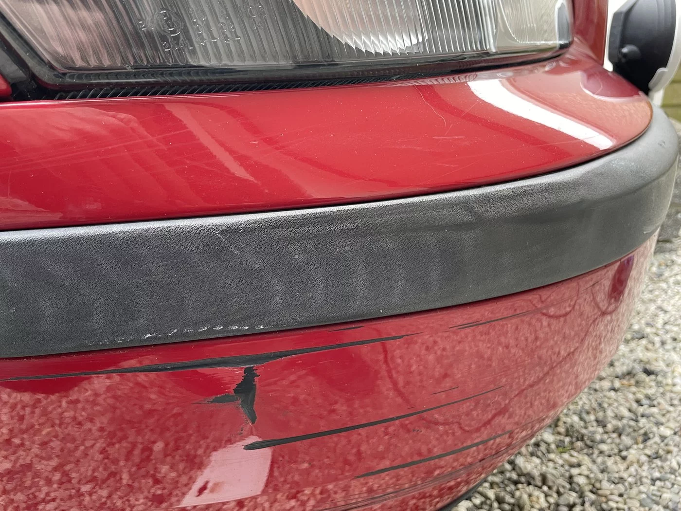

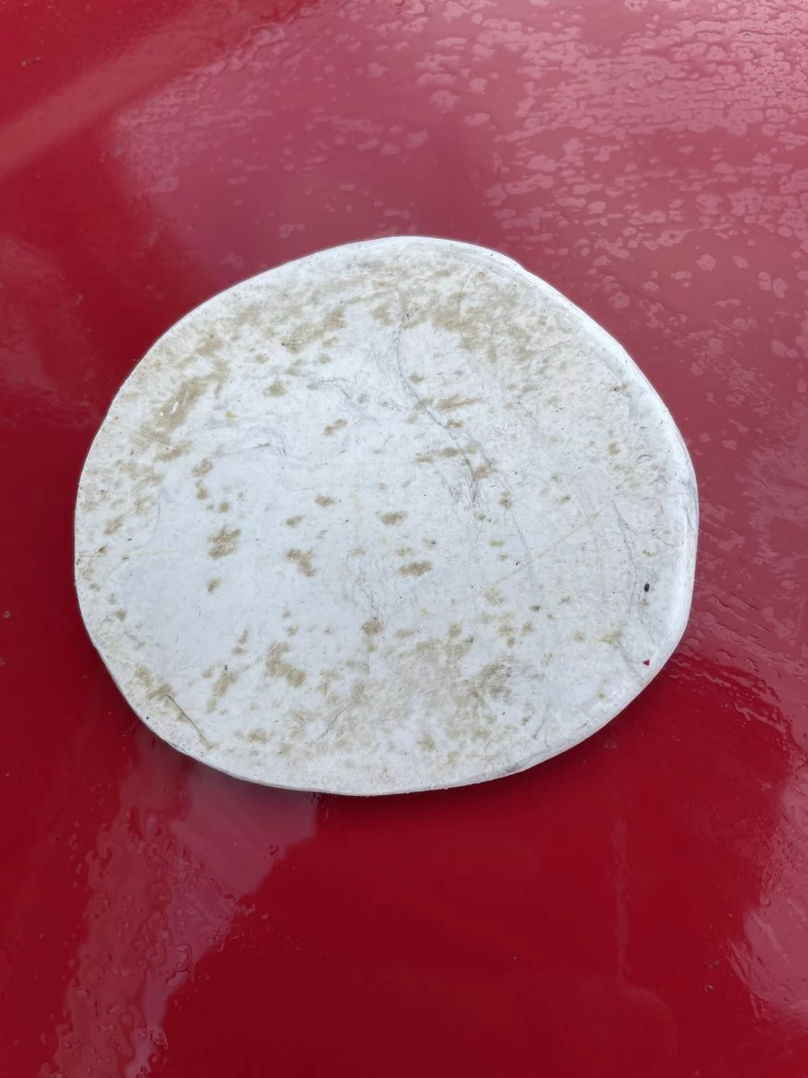

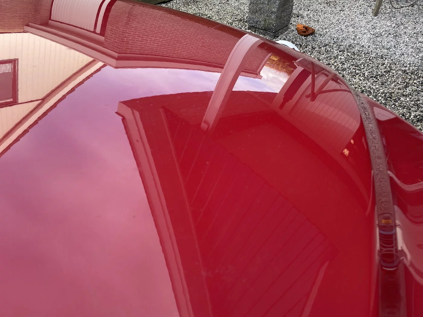

Helaas is de lak niet echt in goede staat. Erg ruw, vooral de liggende delen. Maar snel aan de slag met iron remover en klei. Er kwam best veel vanaf moet ik zeggen. Dit is alleen de motorkap. Kijken 0f het komend weekend lukt om te polijsten. Vandaag natuurlijk wel een klein begin mee gemaakt: even testen. Of ik het helemaal weer strak krijg? Neu, dat gaat hem niet worden. Wel lukt het om de lak weer glad te krijgen en een heleboel swirls weg te krijgen.
We maken er maar het beste van. Iemand tips? Altij welkom!

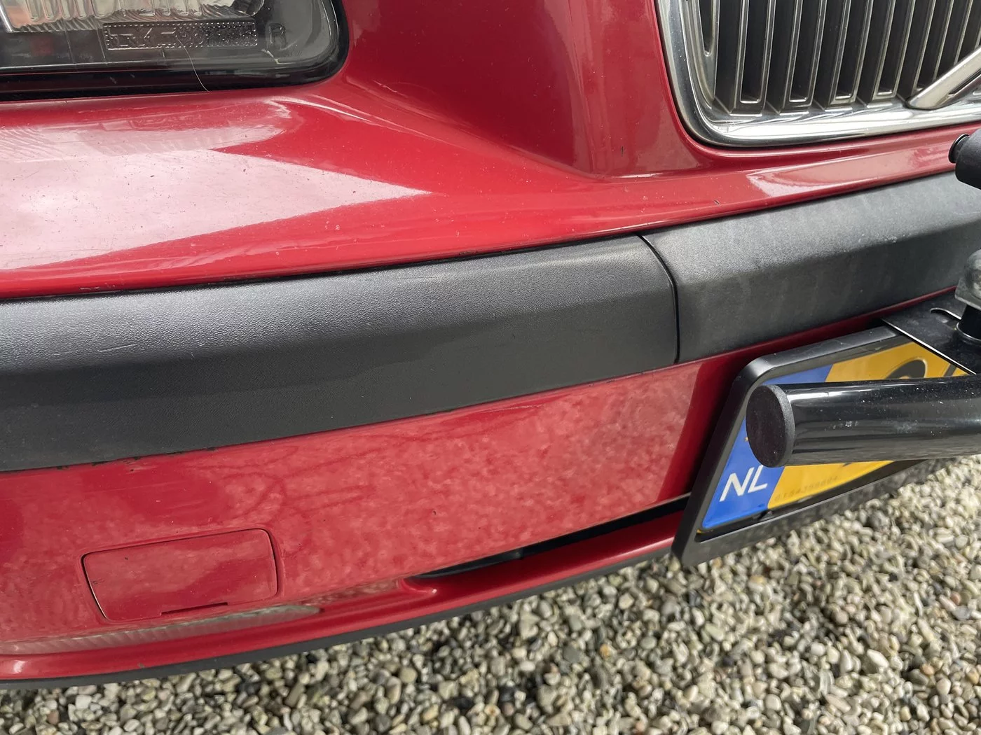

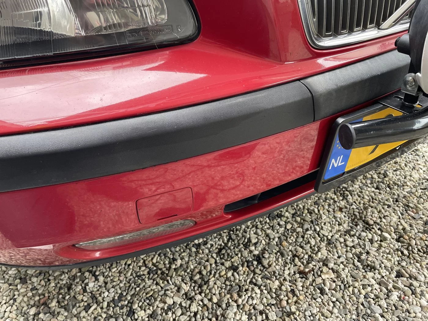

Gister de plastic delen van de V70 maar eens goed aangepakt. Hier zit echt behoorlijk verkleuring in. Een trucje wat ik ooit eens heb geleerd is het gebruiken van een verstripper. Dit haalt de oliën die in het materiaal zitten weer naar boven. Pas wel op met die hitte! Je wil niet dat het smelt. Zeker op de kunststof bumpers. Deze waren echt in een staat waar er geen bumper shine of plastic shine of wat dan ook meer werkt. Dus aan de slag. Omdat het zo lekker ging heb ik ook de parafan aangepakt. Een heel verschil!
Hieronder de foto’s. Uiteraard ook nog even afgemaakt met Meguirs Ultimate Black Plastic restorer.
Nog niet helemaal 100 punten maar wel een stuk beter zo! Oordeel zelf :)
Reacties: schaef
De truc met de brander werkt inderdaad voor het oog, maar feitelijk heb je het kunststof in een nog slechtere staat gebracht door de aanwezige oliën naar het oppervlak/uit te drijven. Voor het doel van deze auto niet erg denk ik maar mocht je met het oog op behoudt een andere auto aanpakken dan adviseer ik je toch om juist weer oliën of een coating aan te brengen.
De verwering zal nu namelijk nog sneller intreden dan hiervoor. Wellicht langzaam genoeg voor de beoogde reis. Juist dof kunststof kun je prima ophalen met een dressing of coating.
