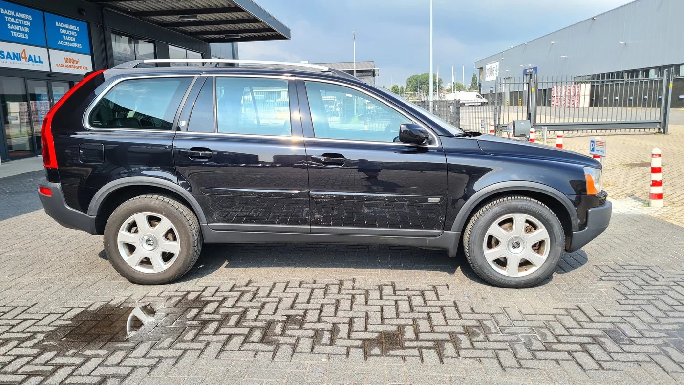

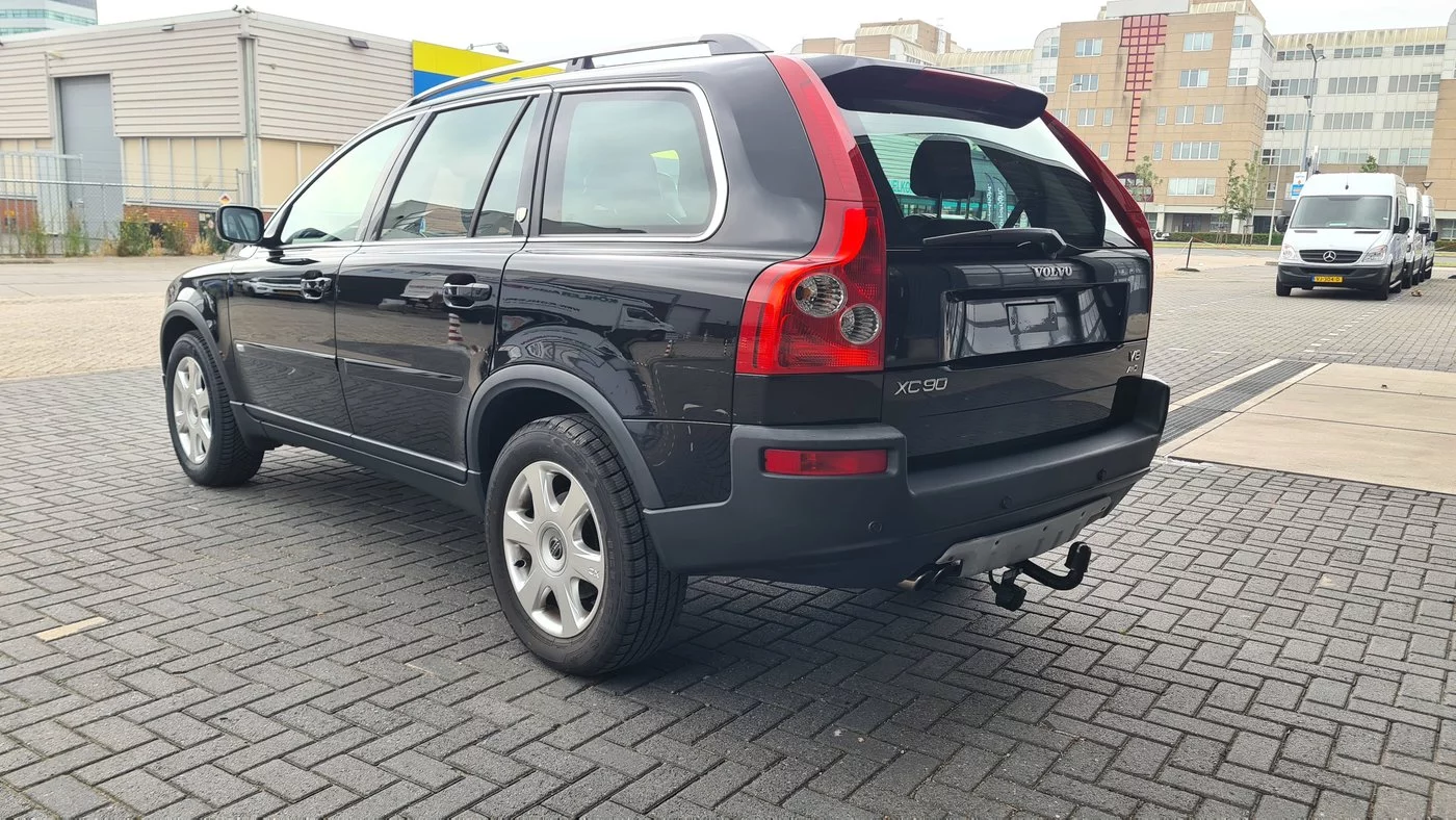

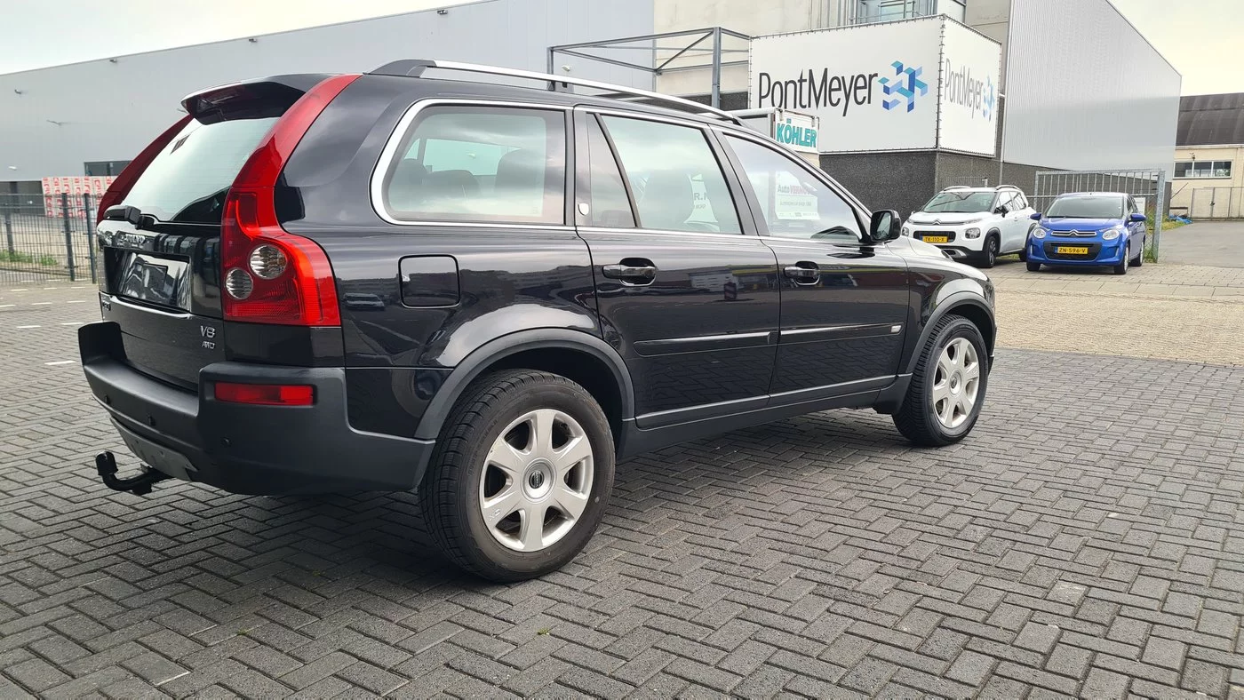

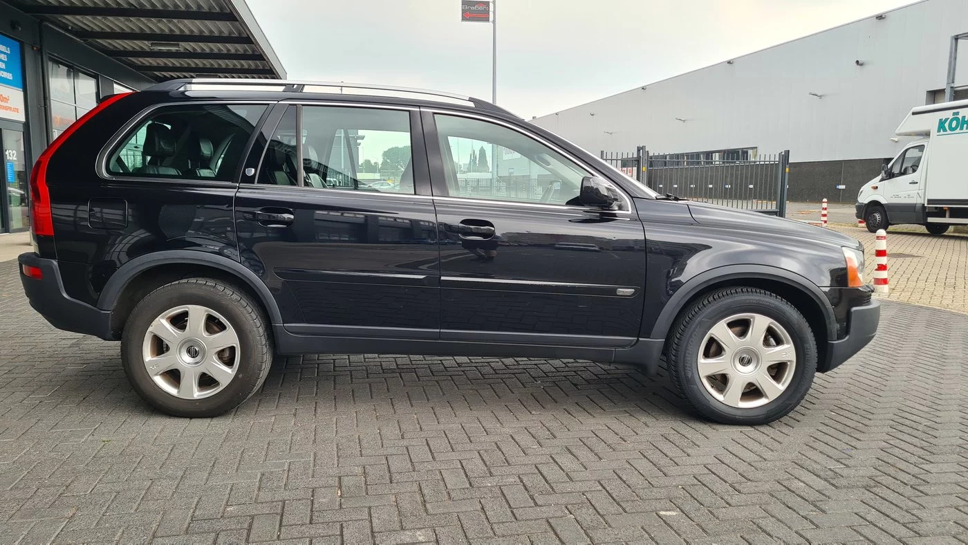

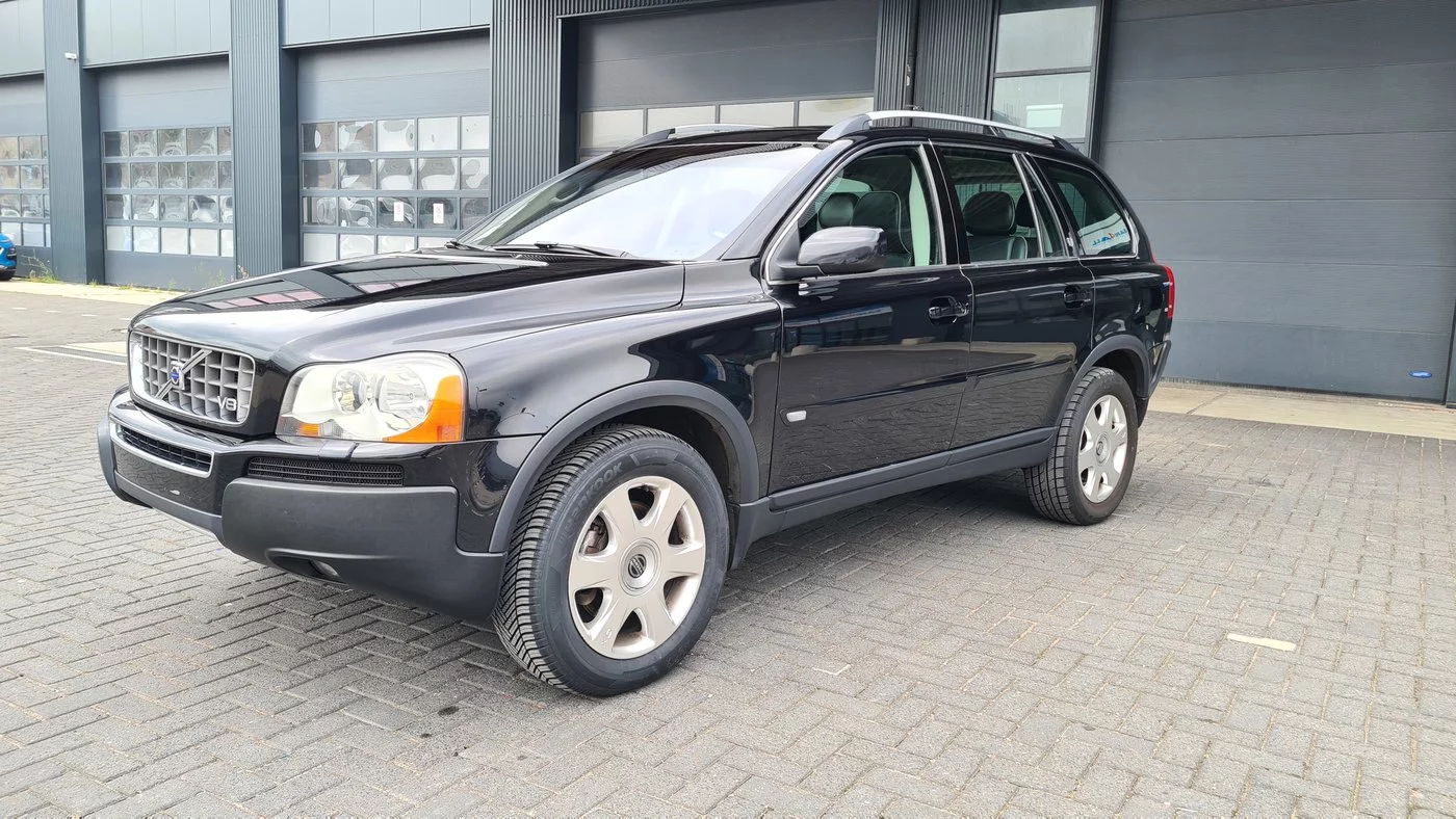

De auto bij aanvang:

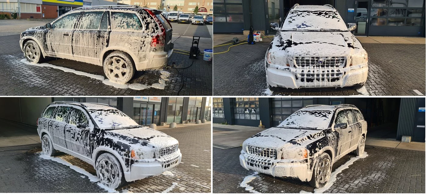

zoals altijd begin ik met het foamen van de auto.
- Monello Lancia 2.0
- Kenotek foam
- wassen Poorboy's World shampoo
- diverse washmitts
- diverse borstels

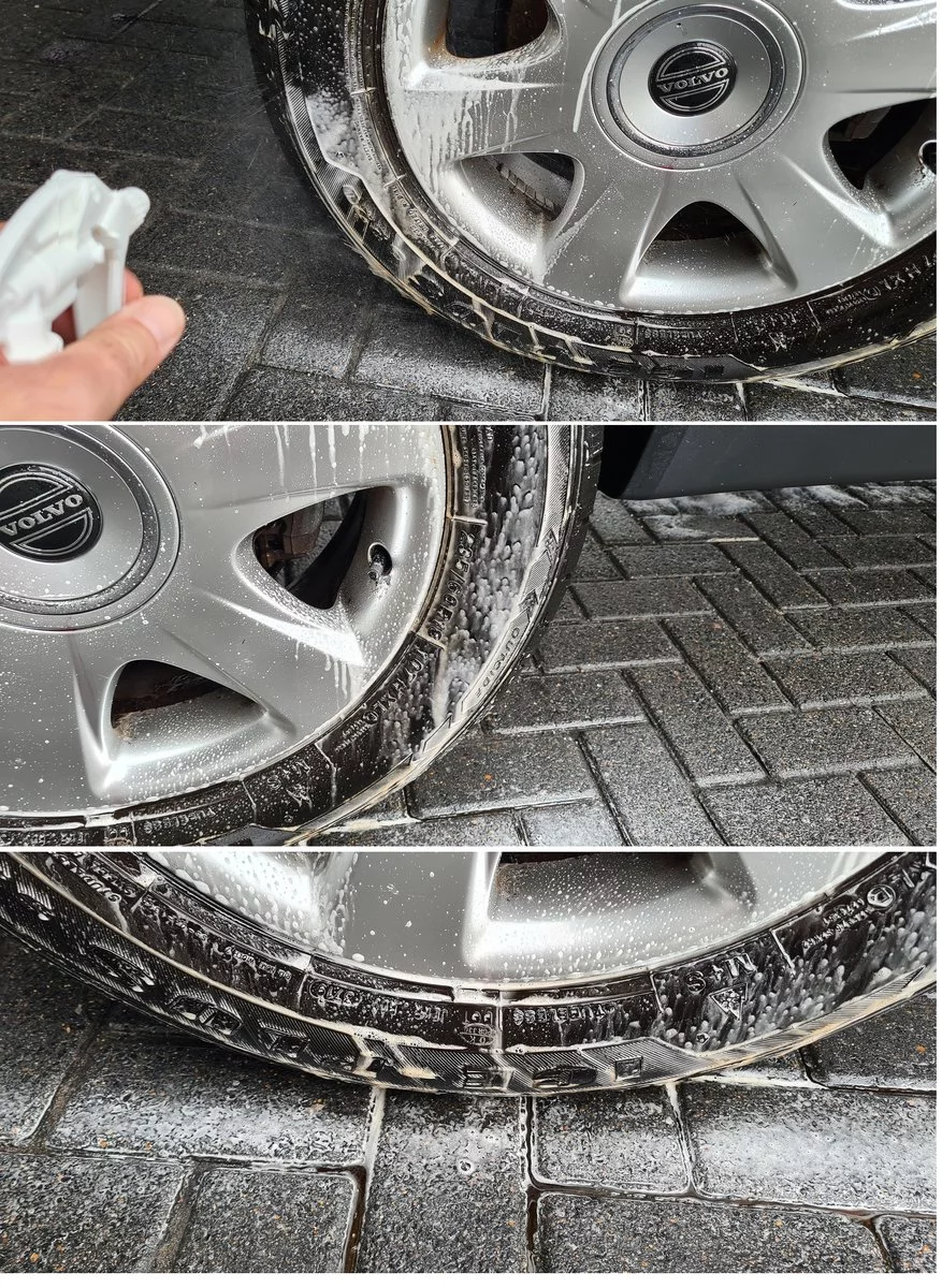

De velgen eerst gereinigd met Poorboy's World Spray&Rinse en vervolgens met Kenotek de-ironizer.
De banden gereinigd met Meguiar's Super Degreaser

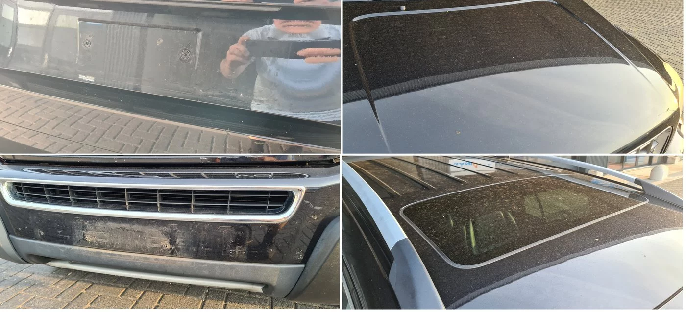

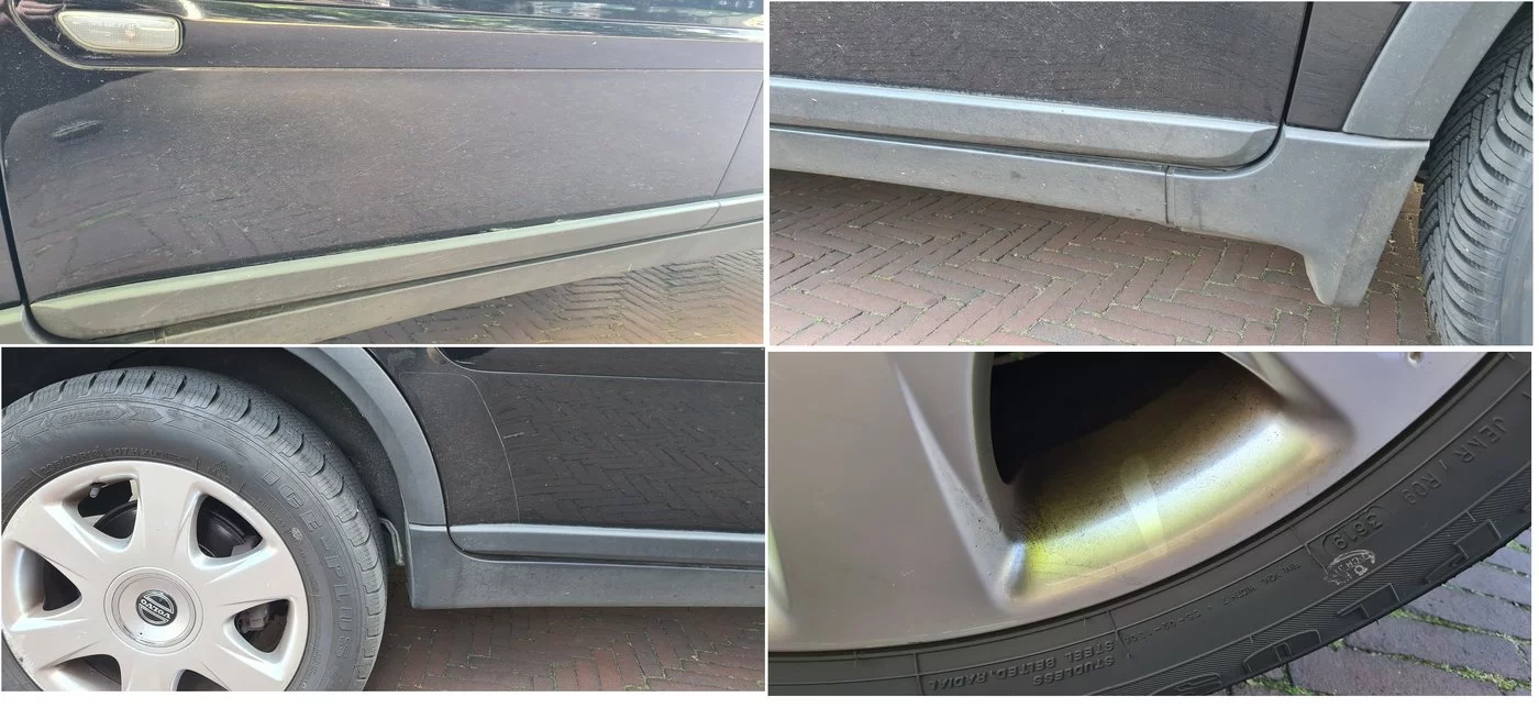

de lak voelde nog ontzettend stroef en kleien was dus echt nodig, met name de bekende hotspots zoals onderaan de voorportieren kwam de nodige vervuiling vanaf.
- Dodo Juice SN klei
- Poorboy's World Spray&Wipe

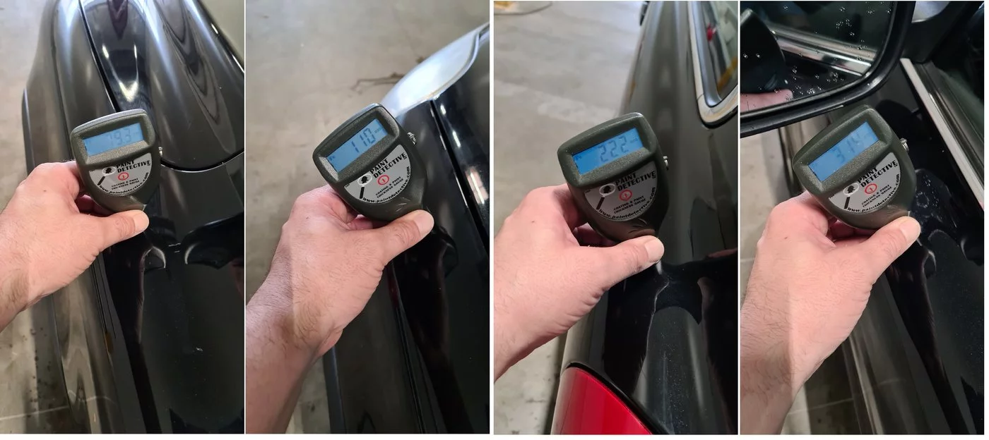

Lakdiktemeting:
de waardes vlogen alle kanten op: van +/- 80 tot ruim over de 300 micron.

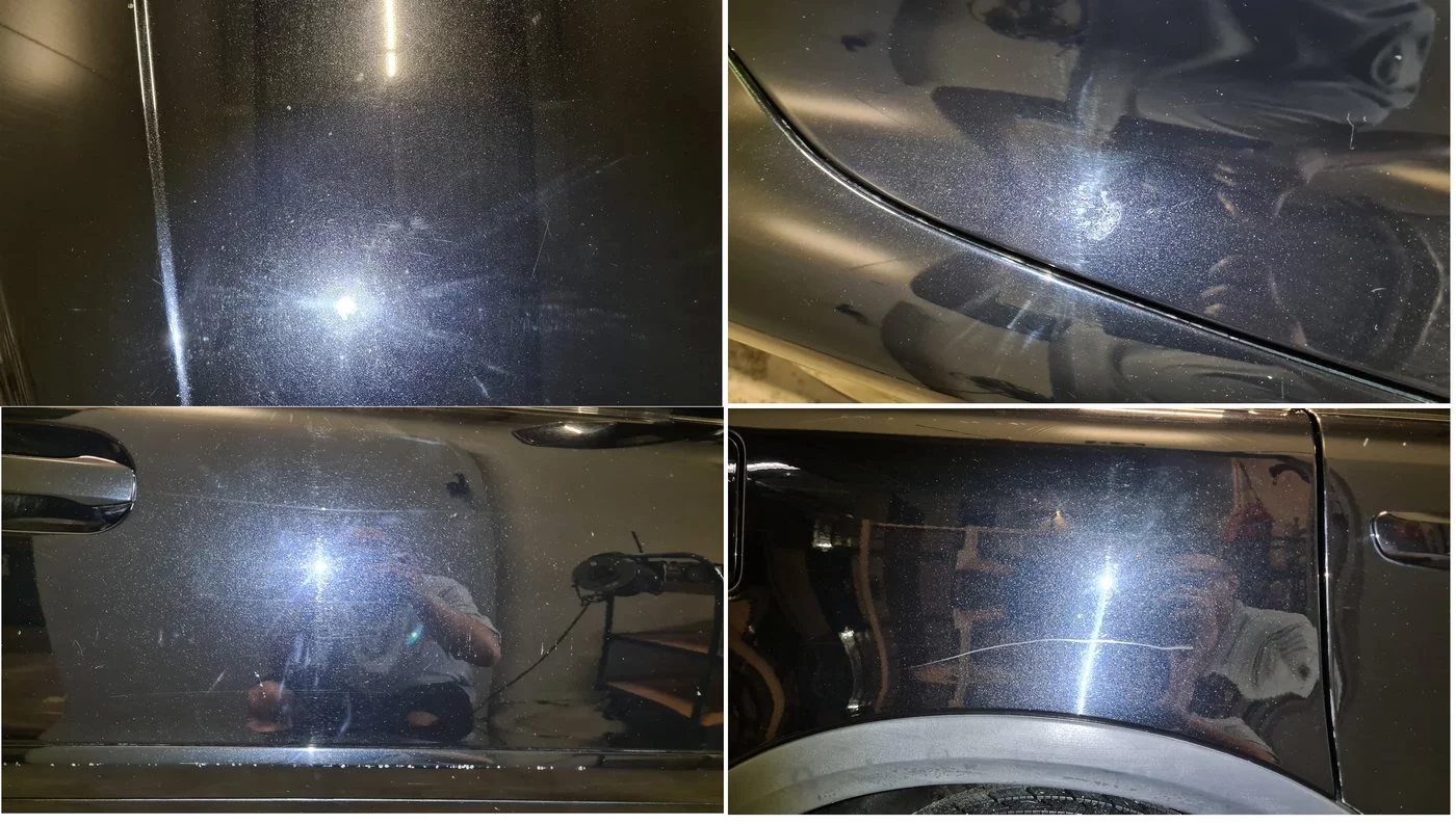

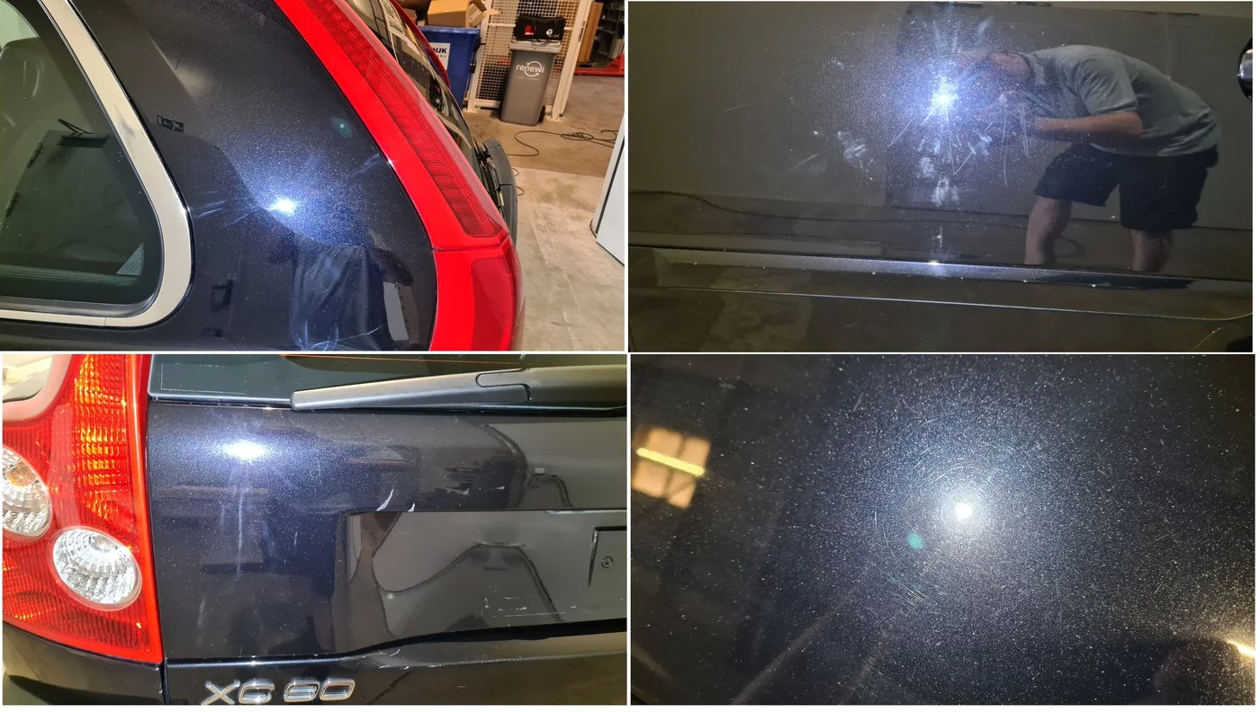

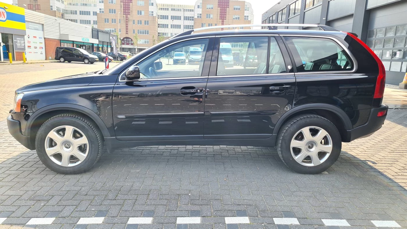

Staat van de lak:
de auto had van alles: swirls, krassen, lak chips eraf, her en der een deukje, kortom een echte struiken sluiper...

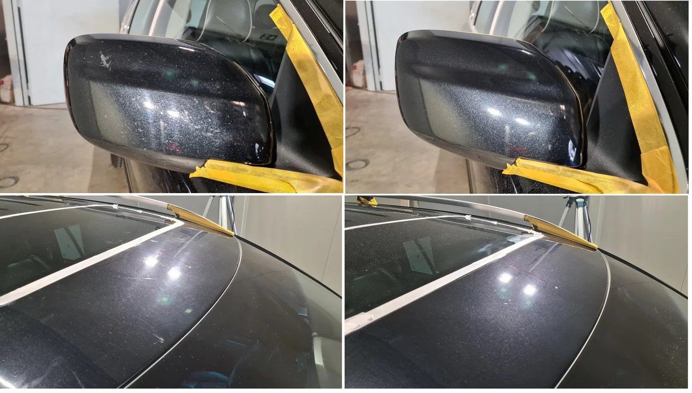

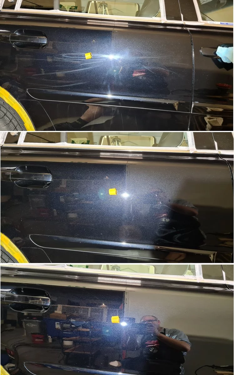

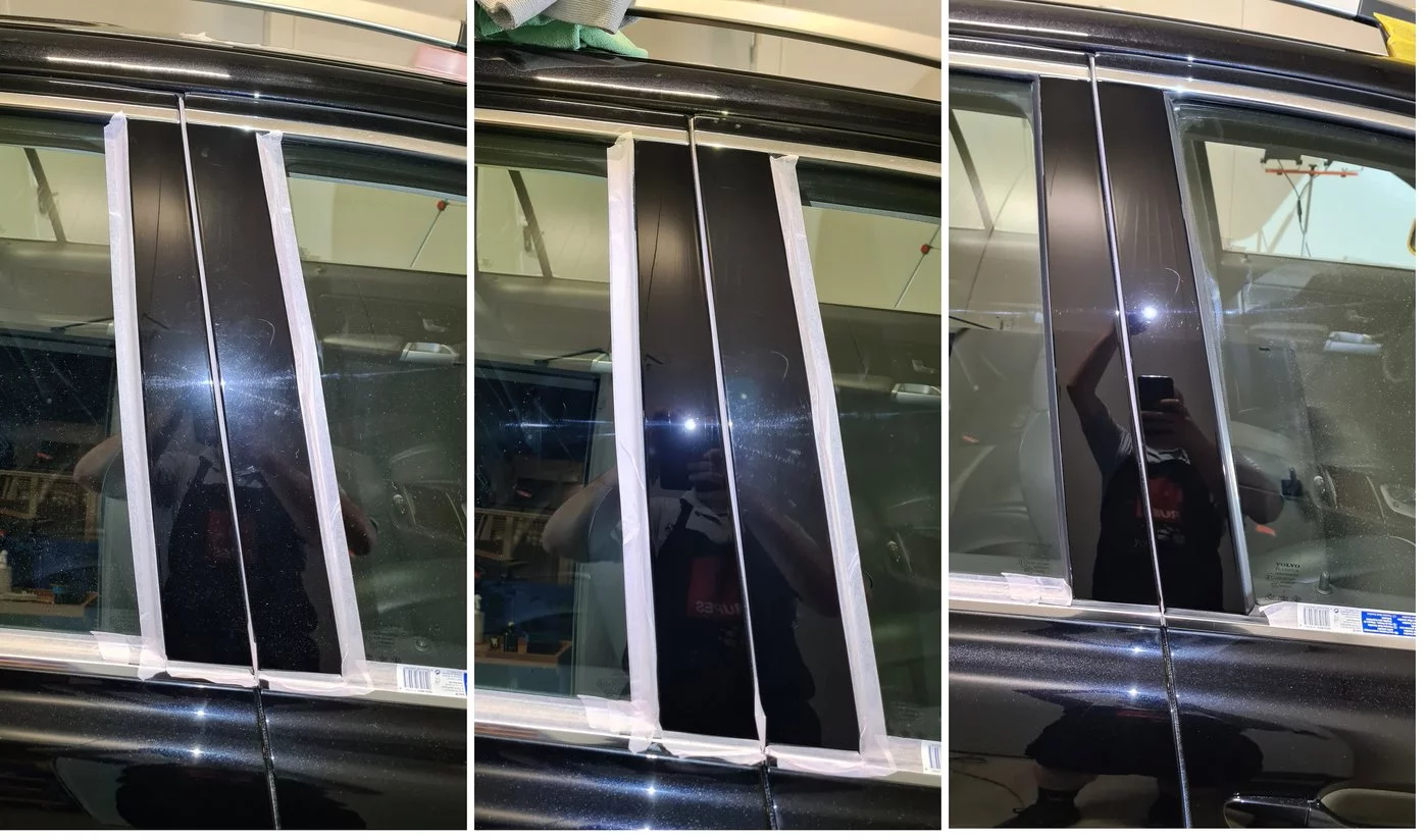

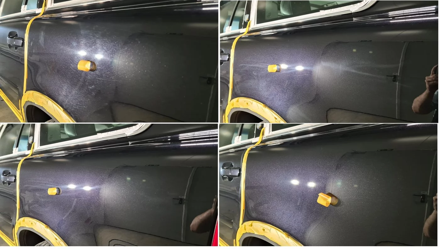

Polijsten:

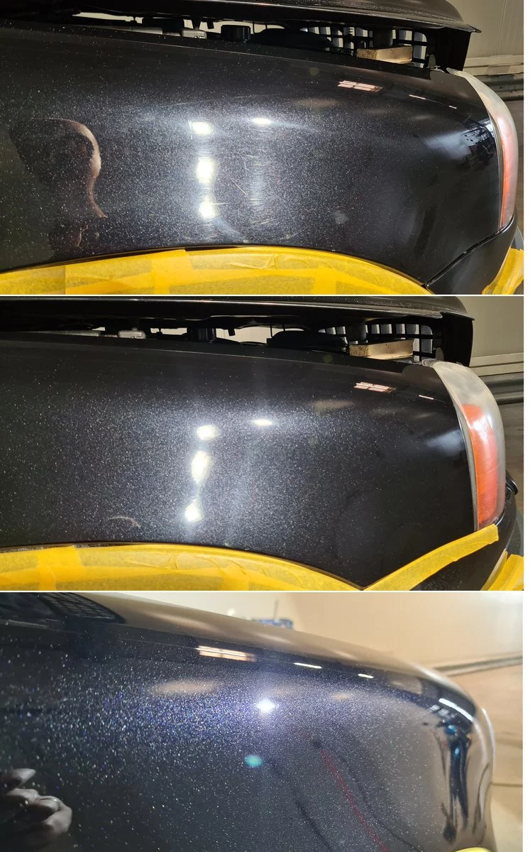

omdat ik al aardig wat Volvo's heb gedaan in het recente verleden waarvan de lak betonhard is, was het met deze niet heel veel anders. Dus mouwen opgestroopt, hamer en beitel erbij gepakt en gaan beeldhouwen, want zo voelt het om harde Volvo lak te doen.... :oops:
- diverse machines: Festool rotary, Rupes Bigfoot I en III, Rupes Bigfoot Mini, DAP900
- diverse polijstpads van grof tot fijn
- diverse polijstpasta's van grof tot fijn.

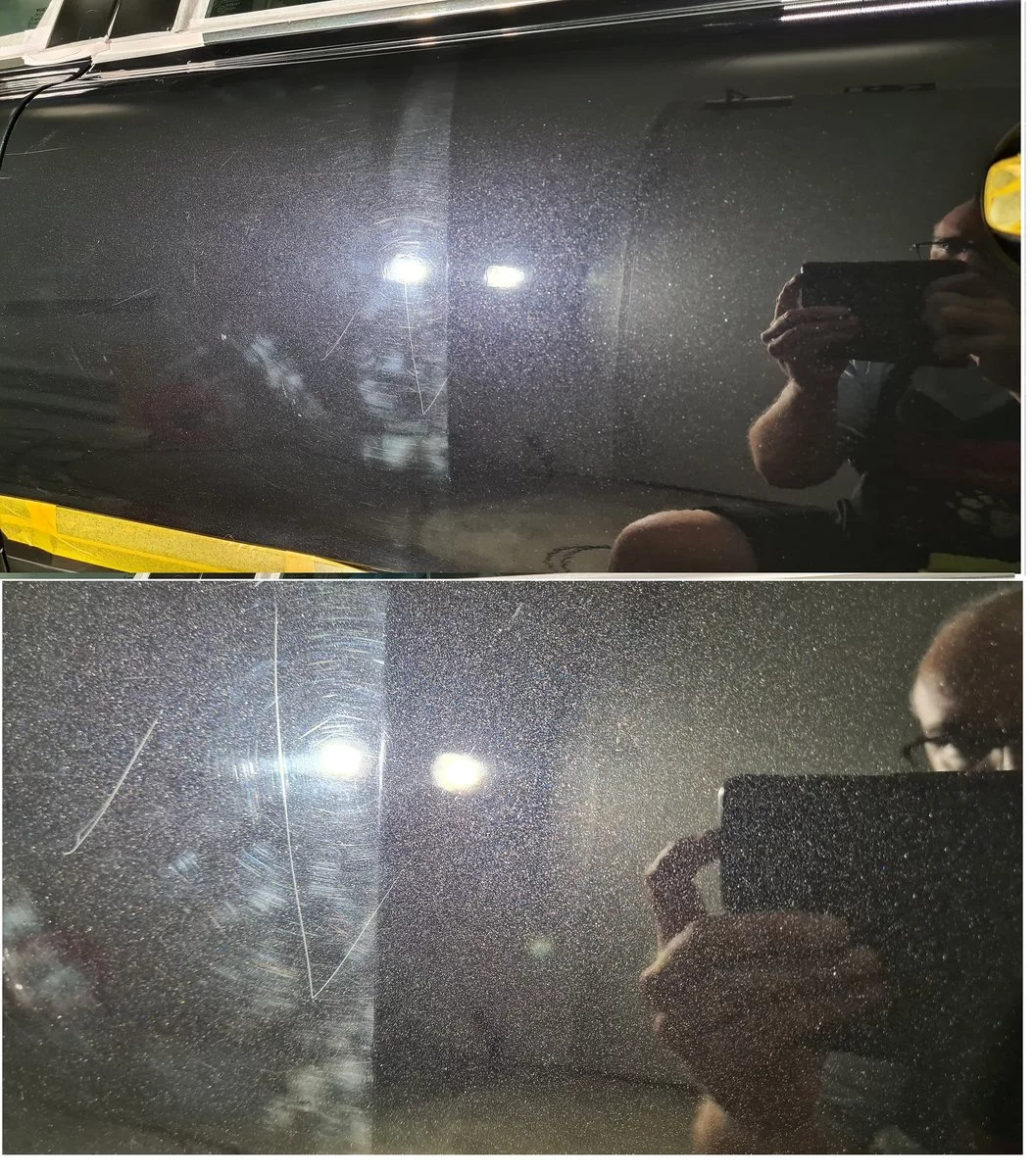

Helaas is de kras zo diep dat er niets meer met polijsten aan gedaan kan worden.

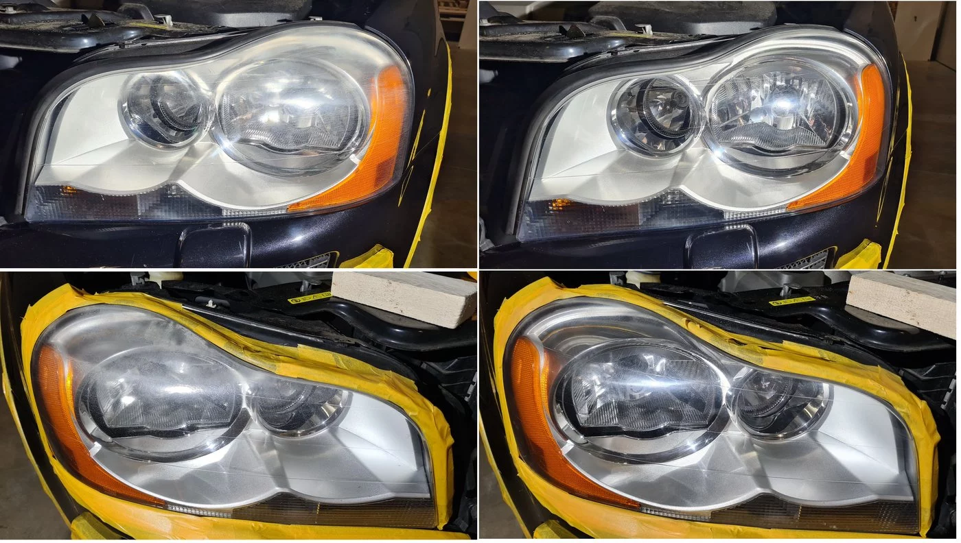

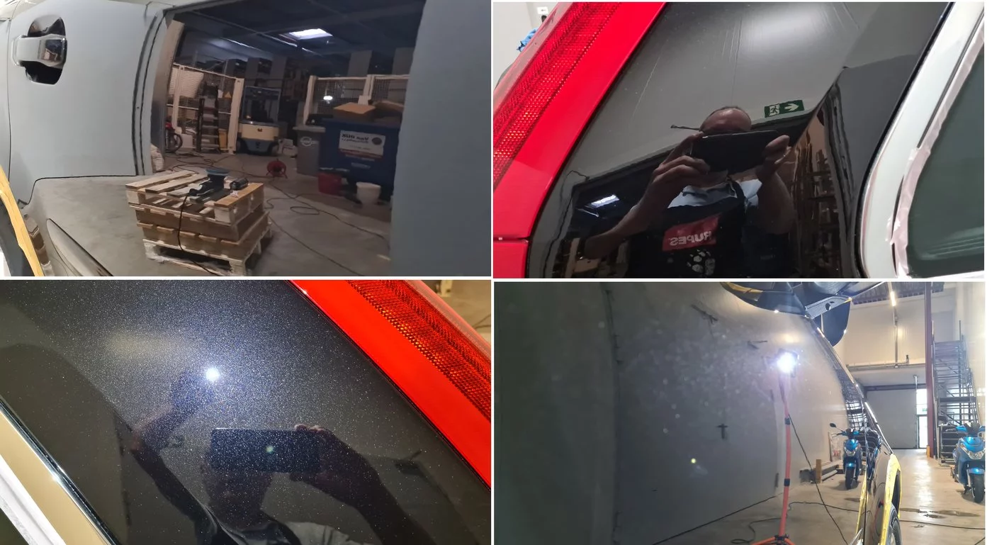

Nog een bekende Volvo kwaal: verweerde koplampen. Waar bij sommige auto's volstond om deze in een aantal stappen te polijsten om ze weer enigzins fatsoenlijk te krijgen, moest ik deze keer toch weer wetsanden. Helaas zaten sommige krassen zo diep, dat het niet haalbaar was om alles eruit te krijgen, toch zijn ze weer toonbaar.

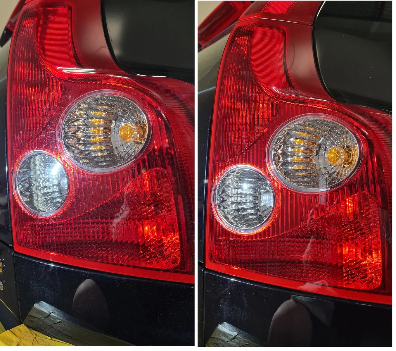

Na vele uren hakken polijsten zit de glans en reflectie er weer goed in.

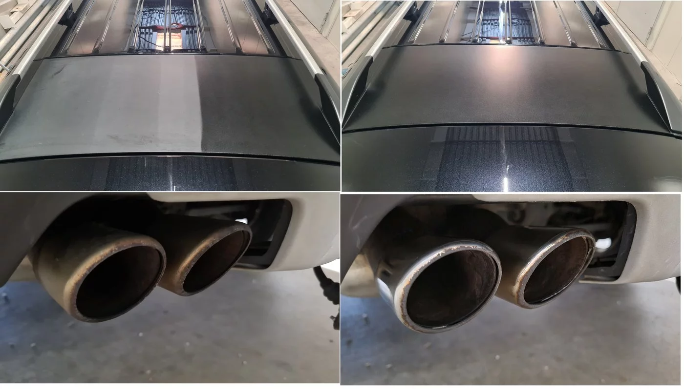

50/50 Gyeon Trim en de uitlaat behandeld met staalwol, Great Lion metal polish en wat oude lappen.

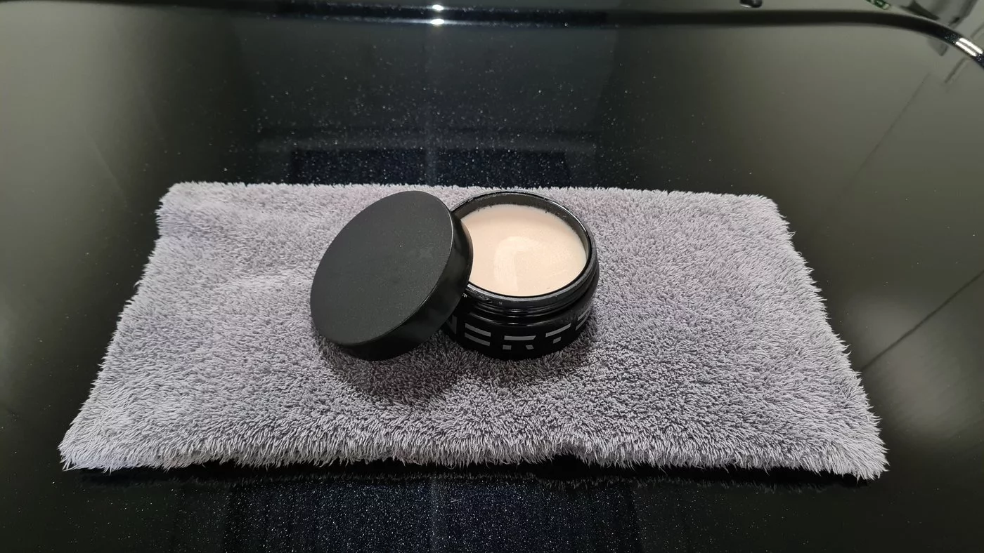

Ditmaal geen Gyeon wax aangebracht maar Waxaddict Vortex.

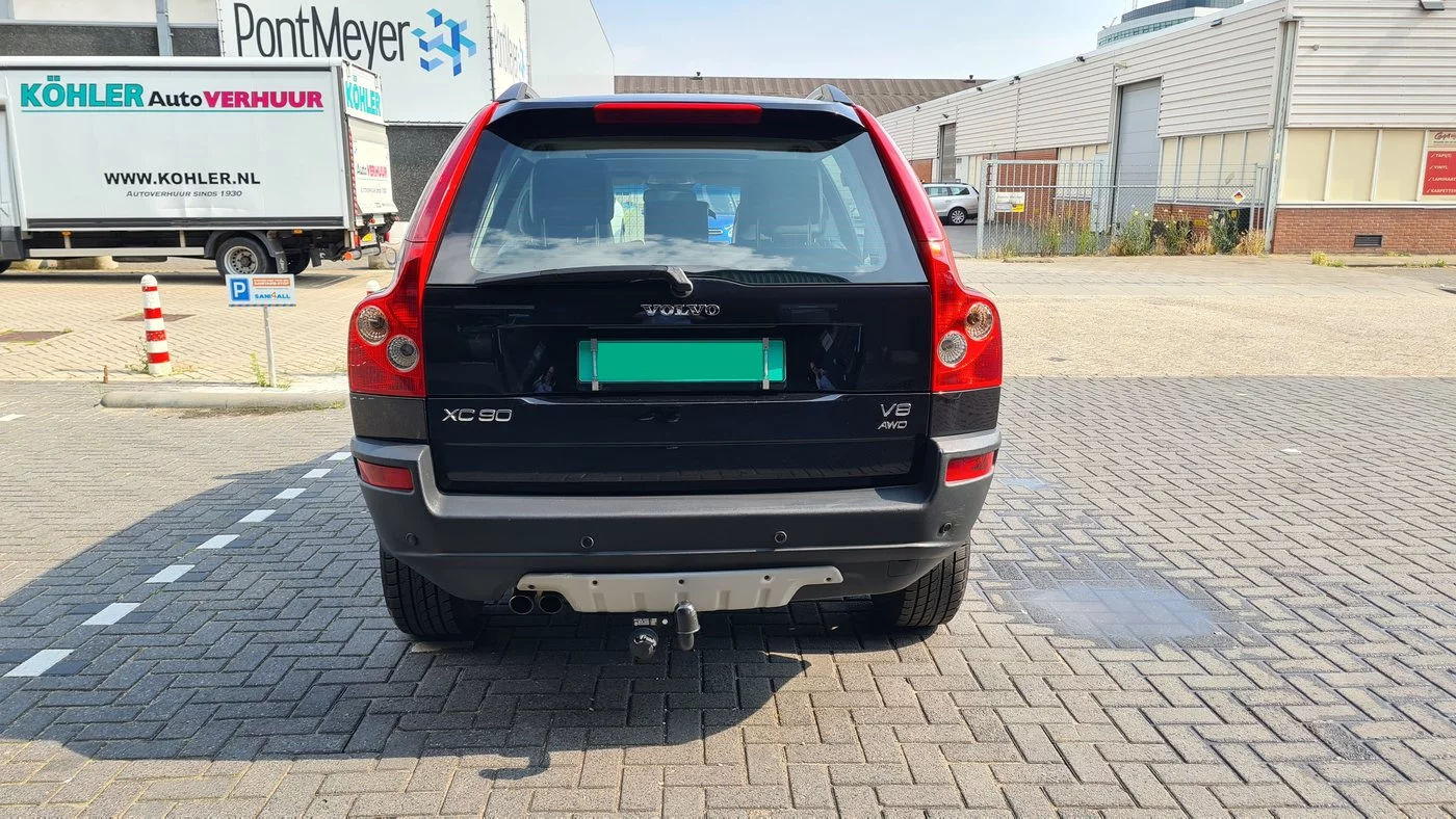

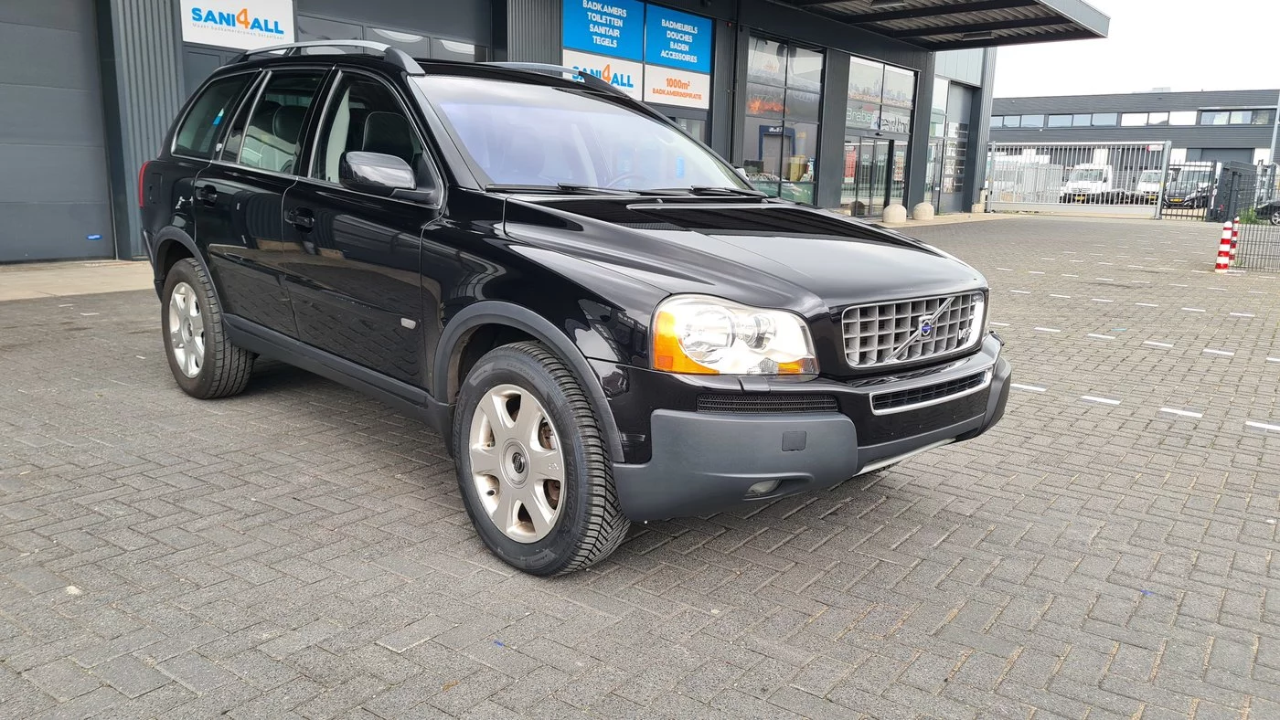

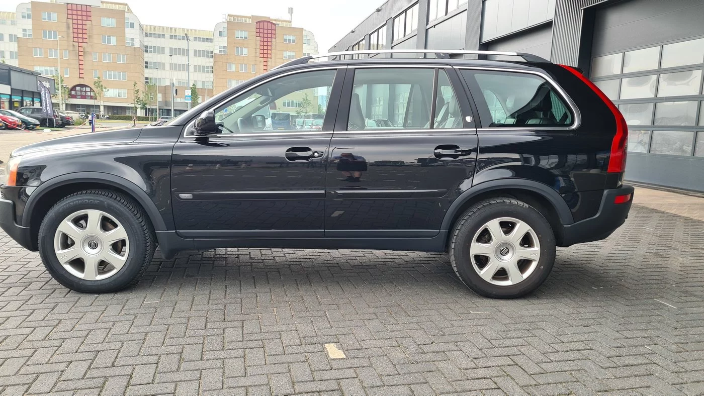

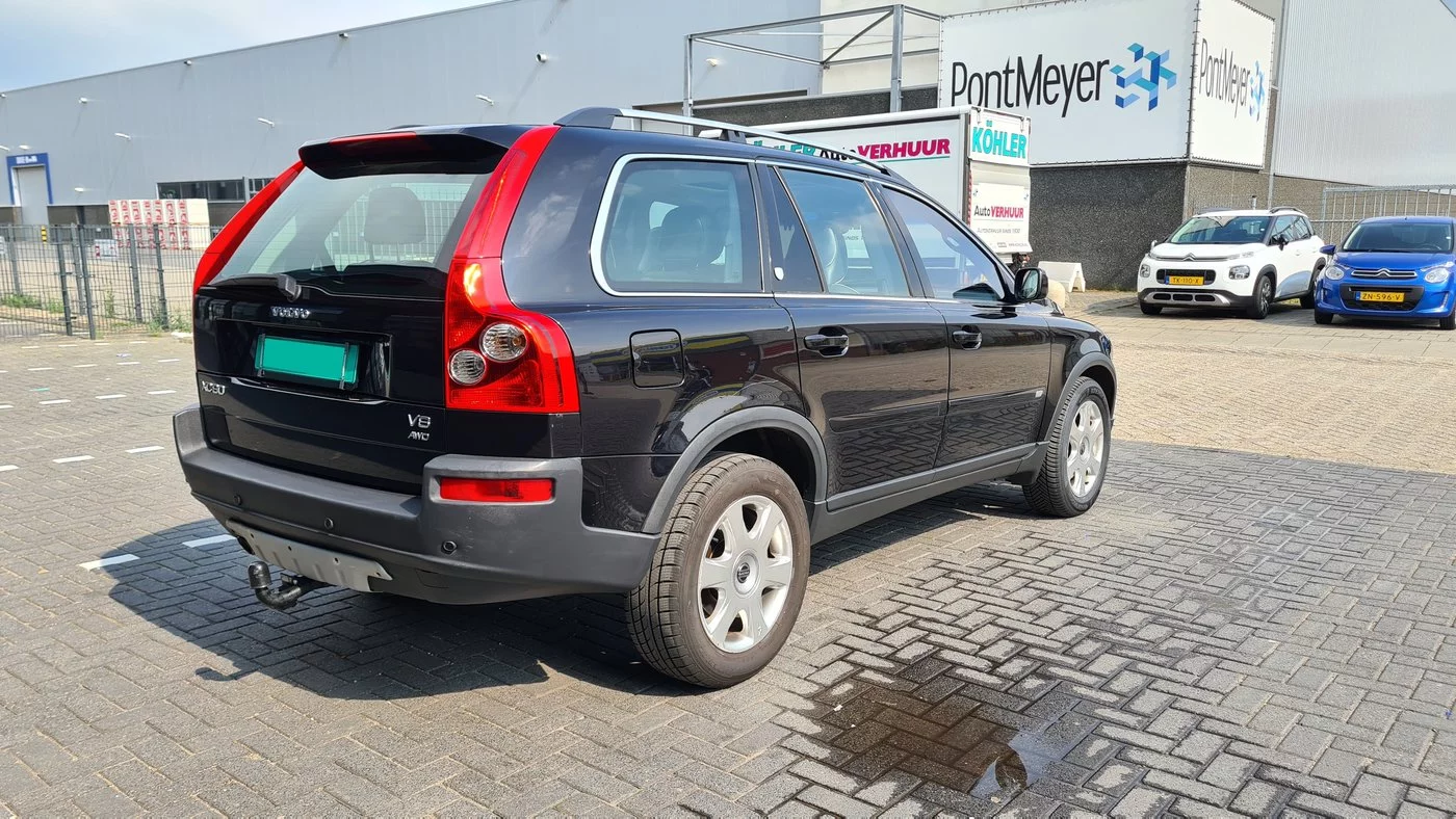

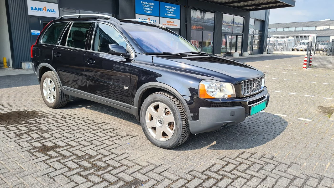

Toen kon de auto naar buiten...
Op het moment dat de auto naar buiten ging, was er helaas geen zon...
En voor de oplettende onder ons, ja er zit kleurverschil in de bumper links en rechts. Het kan zijn dat de vorige eigenaar een nieuwe heeft geplaatst. Ondanks meermaals ontvetten met Nanolex EX en Gyeon Prep (trims waren met siliconenspray en/of cockpit achtig product ingesmeerd....) kreeg ik het niet beter dan dit.
Net voordat de auto zou worden opgehaald, brak op het allerlaatste moment de zon toch nog door.
Bro, do you even foam!o_O
Glanst weer prima! Lijkt er nou kleurverschil te zijn aan de passagierszijde; het achterscherm lijkt een tint donkerder dan de deuren? Optisch bedrog door het lijnenspel?

@ArnoP, de keuze om geen bandendressing aan te brengen is omdat de eigenaar het er cheap uit vindt zien en die keuze respecteer ik dan, al geeft het mij het gevoel dat het niet klaar is, tis net even dat kersje op de taart. Maar goed, ook zonder dat kersje smaakt de taart lekker ;)
Het kan zijn dat het optisch is. Overigens zitten er aan de voorzijde nieuwe banden en achter zijn al wat ouder.
