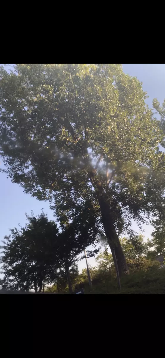

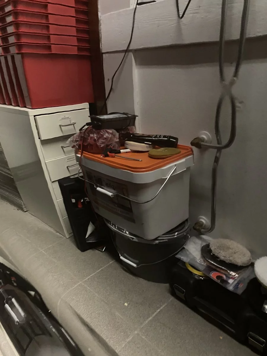

Ik heb alleen wel een vage plek op een achterdeur zitten. Ik kreeg deze niet weg en er is al aan deze deur gerommeld. Onder het handvat zie je wat blanke lak druipertjes, en bij het demonteren zijn ze met een schroevendraaier tegen de deur geramd. Je ziet het op de foto waarbij de verwarmingsbuizen een hele gekke vervorming hebben, net een lachspiegel
normaal is een parkeerdeukje naar binnen gericht, maar deze komt net naar buiten.
Is er iemand die ervaring heeft met het uitdeuken zonder spuiten? En hebben jullie tips hoe ik die leijke doffe plek weg kan krijgen?
Op de foto van de boom zie je halverwege een vage veeg, maar het is lastig op de foto vast te leggen.

Welkom hier, prachtige wagen trouwens! Wat betreft de hardheid van je lak, van Audi kan je wel stellen dat deze bovengemiddeld hard zijn., deze kunnen wel tegen een "stootje".
De foto's vind ik zelf niet heel erg duidelijk helaas, hier kan ik dus niet veel over zeggen.
Wat betreft de deuk naar buiten toe kan inderdaad te wijten zijn aan het verkeerd demonteren of terug opbouwen van de deur (langs binnenuit de deur geraakt?).

Ik heb ze op diverse meetings bezig gezien met uitdeuken zonder spuiten, en vaak trekken ze de deuk eerst iets naar buiten, om 'm vervolgens zeer precies vlak te 'masseren'. Dus misschien wel minder werk dan een normaal deukje (als het in één keer lukt, zodat er niets meer van binnenuit hoeft te gebeuren).
Wat die doffe plek betreft: ik zou daar eerst een lakdiktemeting op los laten. Mogelijk dat er alleen wat overspray van blanke lak is, maar mogelijk is er ook een craquelé effect in de lak, met een lakdiktemeter en een kijkje met een goede loep, zou je wat meer kunnen zeggen. Gezien het feit dat je al met een forse combi (Veloce op paars wolletje) bezig bent geweest, ben ik bang dat dit niet makkelijk op te lossen is.
