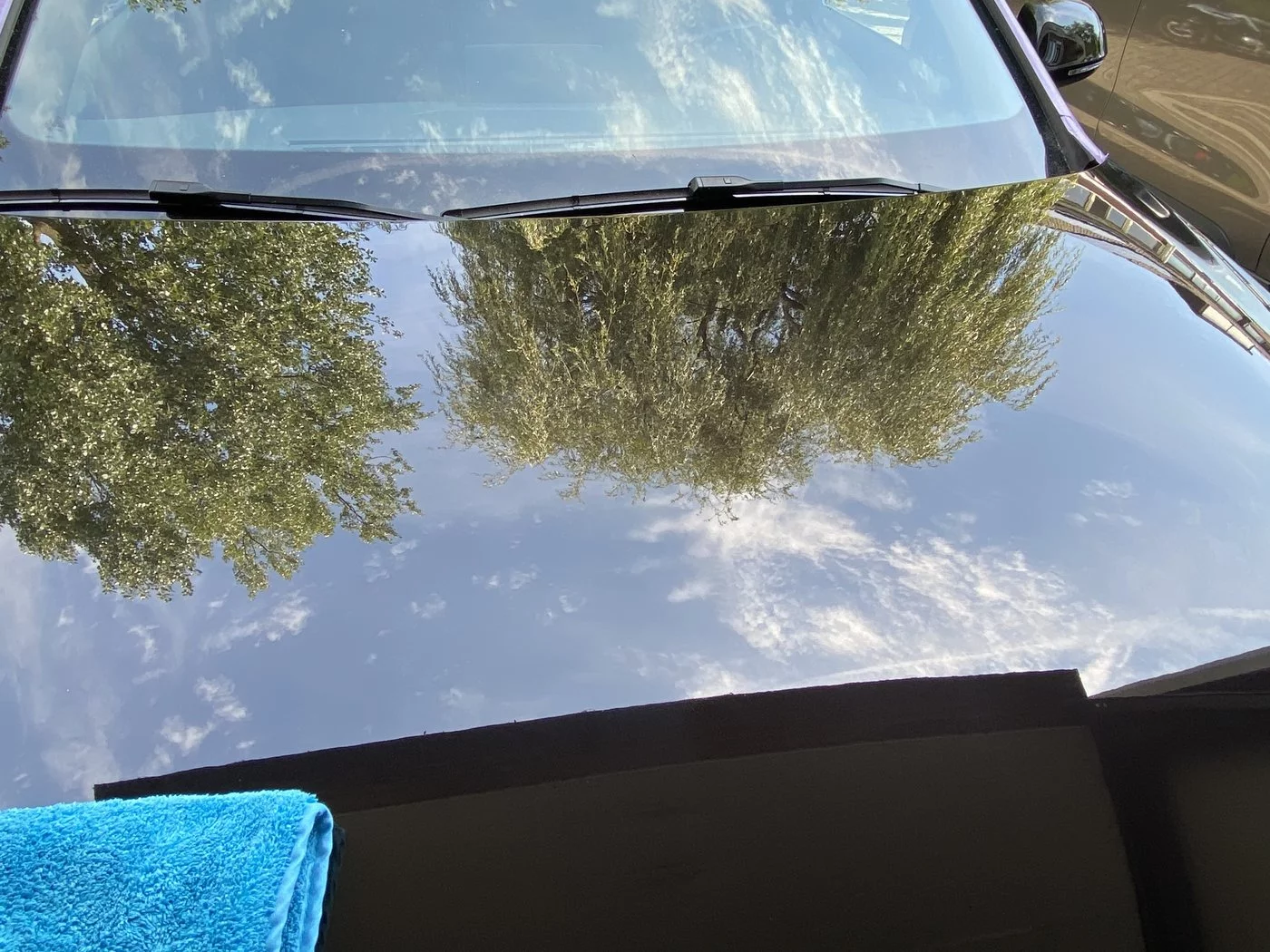

Een juiste compund was inderdaad de oplossing.
de raffini veloce met het paarse wollen padje werkt geweldig. Ik had eerst nog de gele foampad geprobeerd, maar die liet nog teveel swirls zitten.
Zelfs de glans is al helemaal terug en dan moet ik hem nog een tweede ronde geven met de mezzo en de rode pad.
iedereen bedankt voor alle hulp

Top die levering de volgende dag... mooi dat het gelukt is, deze Audi gaat een glimmende toekomst tegemoet :cool:

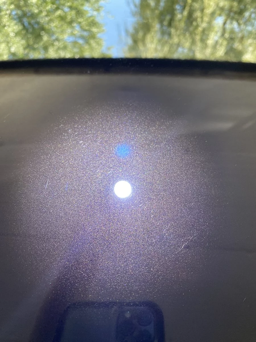

Ik zie ook nog swirls, maar misschien is het een before-shot. :P
Mezzo op een zachte (wax)pad? Ik zou dit op oranje doen. Anders kun je lang polijsten om de schuurkrassen van Veloce te verwijderen.
Mogelijk dat @Arjan Bor niet de rode Monello pad bedoelt, maar een pad van een ander merk als Chemical Guys of Lake Country. Overigens is de zwarte 'Finishing Pad' in het schema dat GeBas geplaatst heeft op de kleur na identiek aan de rode Monello finishing pad. Voor een zachte lak is een zwarte of rode Monello pad misschien goed voor de laatste polijststap, maar op een harde lak zou ik minimaal voor de witte pad gaan, en mogelijk zelfs groen of oranje.
Ik zie ook nog swirls, maar misschien is het een before-shot. :p
Dat was voor, was te druk met poetsen, en ik heb geen oranje, wel een groene en een microvezel die wel oranje is.

Ik heb wel een groene monelle pad liggen, en een oranje microfiber pad. Hij ziet er nu al heel goed uit en glanst ook al heel goed.
ik zal morgen even kijken welke pad met de mezzo beste resultaat geeft.
