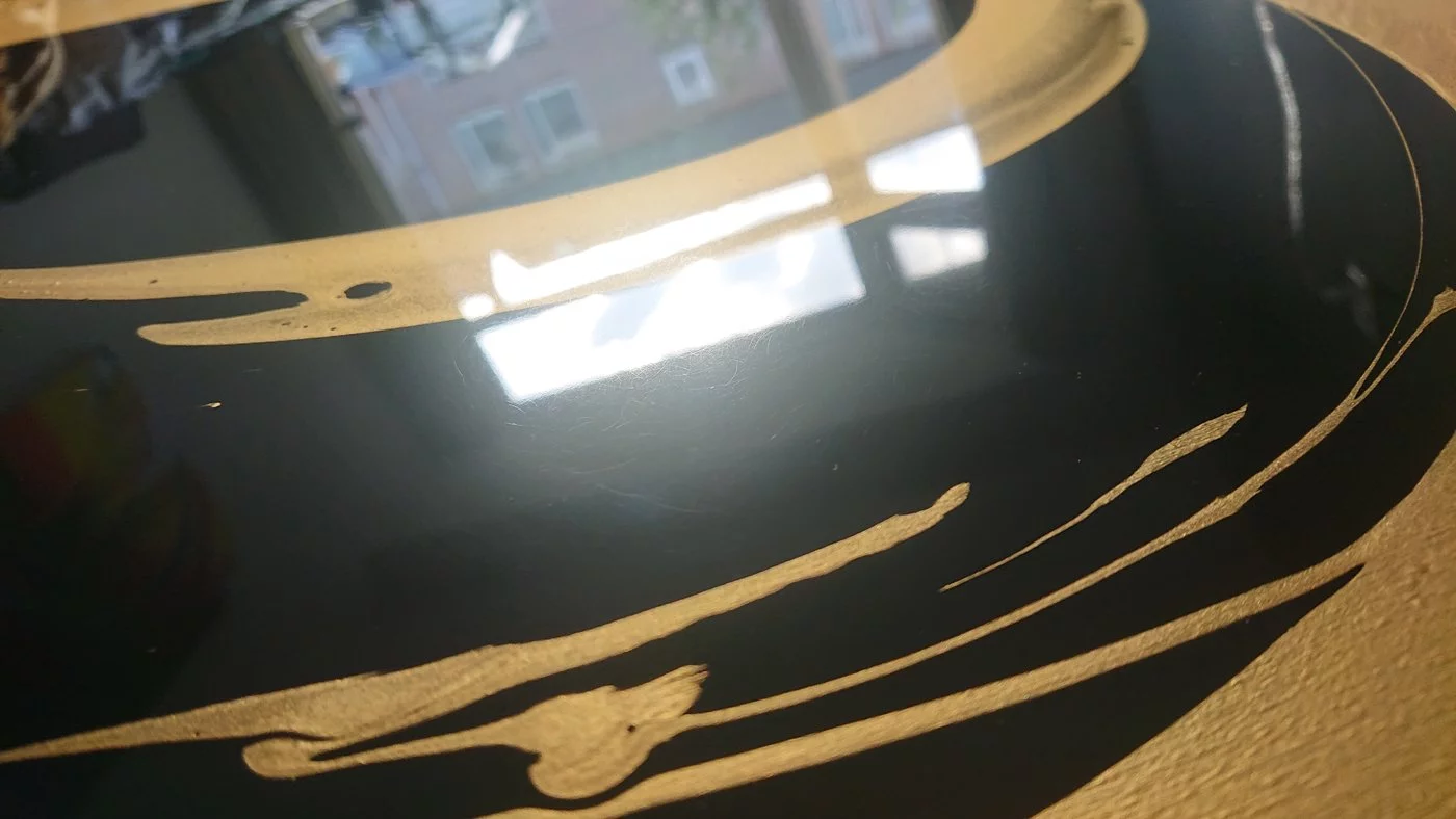

Ik gebruik epoxy om mijn schilderijen mee af te gieten. Om ze helemaal strak te krijgen ben ik begonnen met het wetsanden en polijsten van het spul....
Ik ben begonnen met matteerschijven (1000 t/m 4000) heb alles nat gehouden en met regelmaat de schhijven gewisseld (meerdere schijven per korrel dus).
Daarna met de schapenvacht een PB's SSR 2 gestart, vervolgens naar de SSR 1 met andere pad (rupes geel) en daarna nog met verschillende pads van hard naar zacht met de producten van rupes (zaten bij het machientje) om vervolgens te eindigen met een vloeibare wax van PB.
Het ziet er nu uit als een spiegel, reflecteert ieder detail maar is ook zo glashelder dat het "werk" echt mooi naar voren komt....

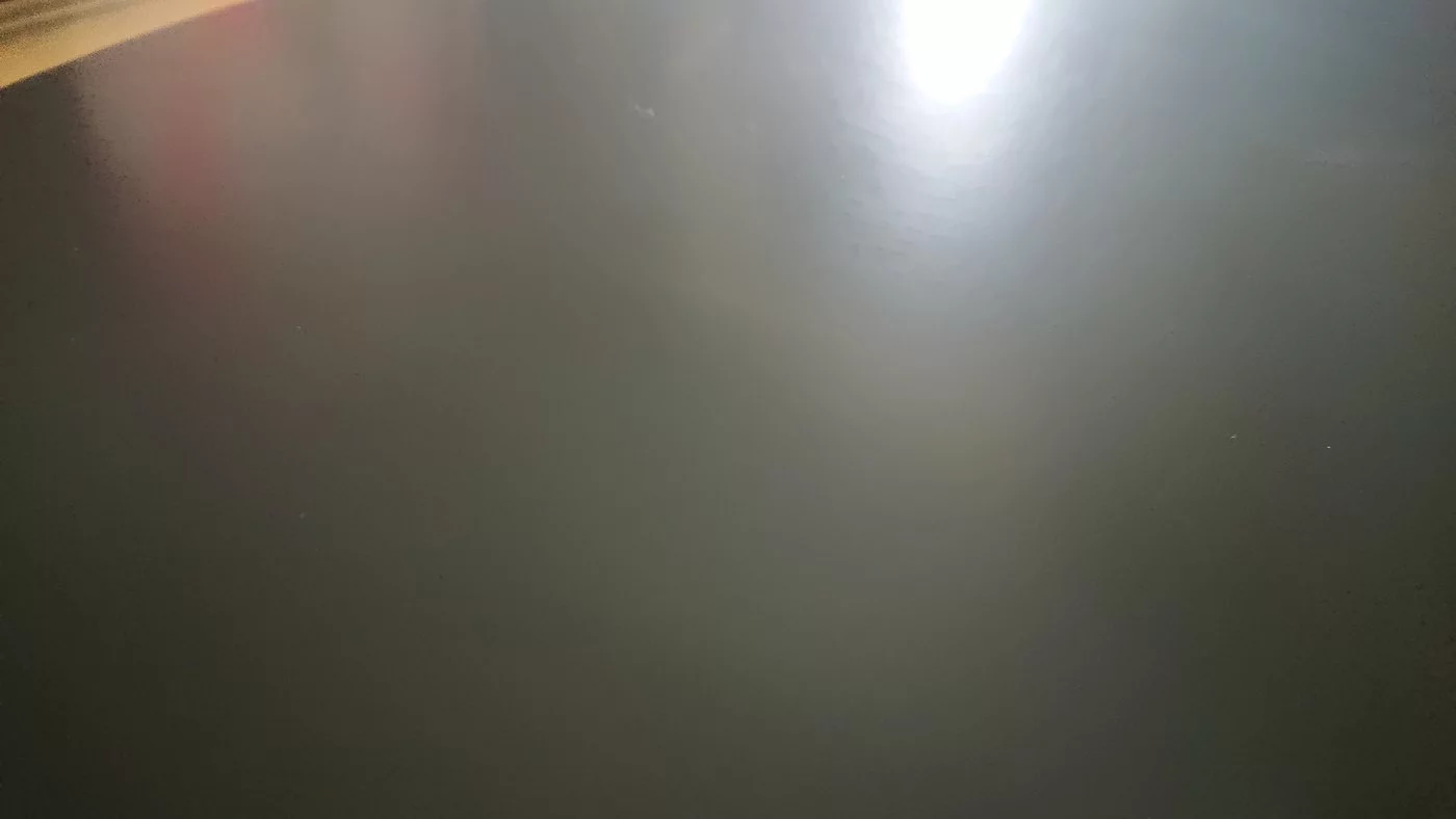

Echter.... Tegen de zon in..... Man man man wat een ellende.... Je ziet het hele oppervlak vol met miniscule krasjes....
Hele riedel vanaf matteerschijven herhaalt, exact hetzelfde resultaat.
Heeft er iemand tips? Ik begrijp dat epoxy wat zachter/flexibeler kan blijven dan autolak maar het moet toch beter kunnen dan dit?
Alvast bedankt voor jullie reacties!
Groeten Tjeerd

Op de eerste foto zie je vrij willekeurige krasjes
Dat duidt op grovere stukjes tijdens het schuren

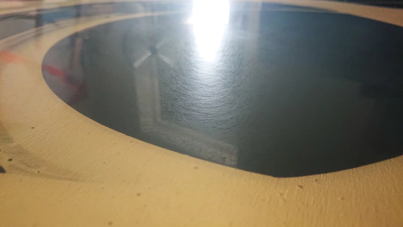

Het schuurbeeld hierboven lijkt een stuk mooier. (Egaal dof)
