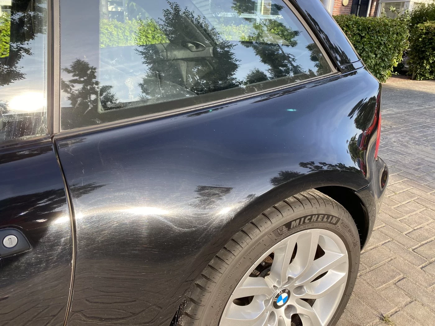

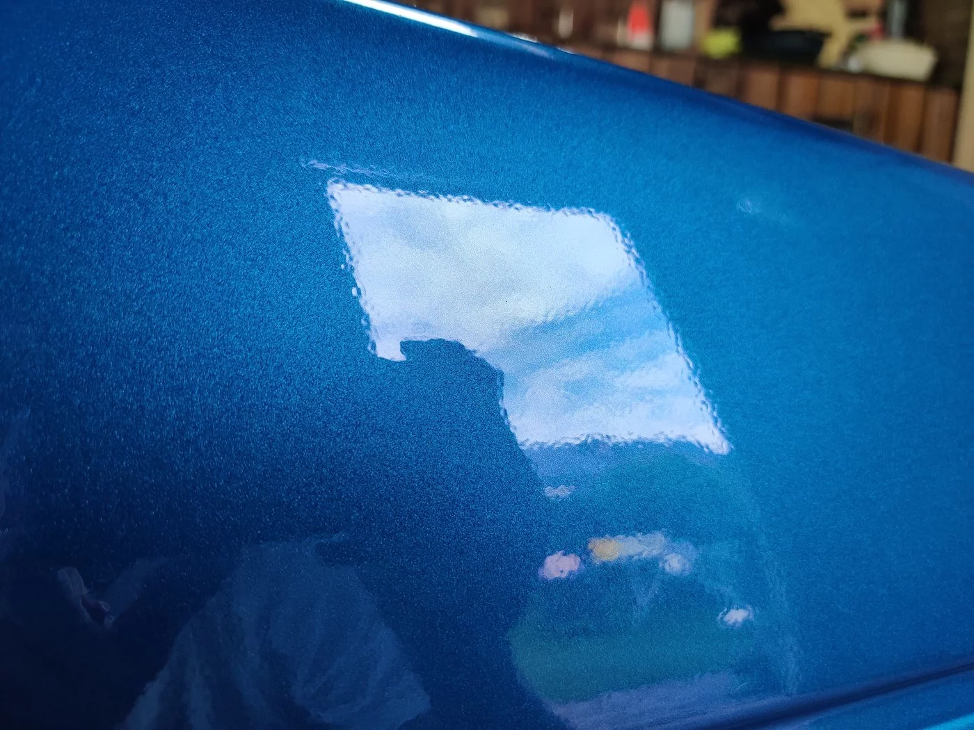

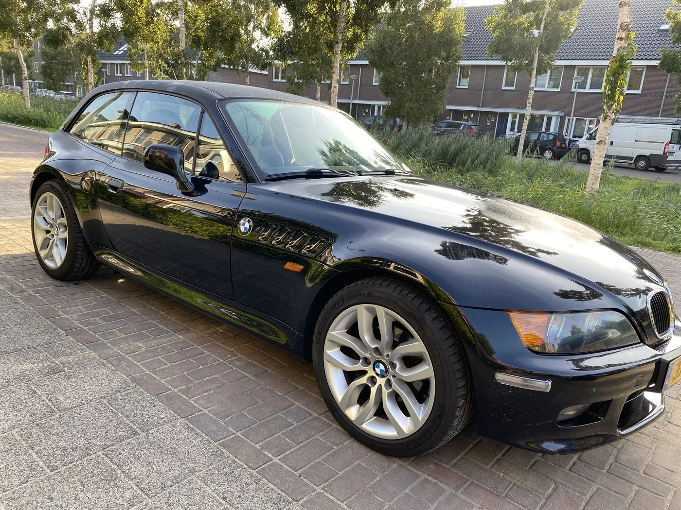

Wordt i.p.v. een poetsklus een poging tot een flinke lakcorrectie.
Auto 2 weken geleden opgehaald van de spuiter:
Het verzoek was om een extra laag blanke lak erop te zetten. Dat is gelukt, maar nu zitten we met een mooie sinaasappelhuid:
Doel is om de komende weken dit paneel per paneel te gaan schuren, om vervolgens weer de glans erin te polijsten.
Het geheel zal over een kleine maand bescherm worden middels een coating.
Fingers crossed.. o_O
@Jansen Yes, zeker overwogen. Echter na overleg toch voor het schuren gegaan, omdat ik zo iets gemakkelijker kan op- en afschalen.
@Brad bedankt! Heb een 125mm excentrische schuurmachine (2mm uitslag), interfacepad en korrel 1500, 2000 en 3000 schuurschijven. Speciale vellen van een niet nader te noemen merk, waarmee het mogelijk is om alles droog te schuren.
Heb nog een oude motorkap staan, helaas zonder sinaasappelhuid, maar ga daar eens op proberen wat er exact gebeurt bij welke stap.

Voelt het ook anders?
Nee, het voelt niet anders dan de lak er omheen.
Dat kan bijv. een spotrepair zijn geweest @Jahe
De juiste kleur maar met een andere 'vleug' (metalllicdeeltjes die anders liggen dan de omliggende)
Verder qua trims, die van mijn vrouw haar Mini waren in vergelijkbare ('vergane') staat, nu na een laag Trim als nieuw!
Hoop dat dat bij deze ook het geval gaat zijn voor je :)
Zou kunnen dat het een spotrepair was. Had ik echter wel een andere vorm/lijn verwacht ivm uitwaaieren. Maar goed de ene hersteller is de andere niet . Afhankelijk van tijd en weer zal hier trim of een dressing op komen.. Ik zal er ene beslag je van maken in ieder geval!
Mijn vermoeden voor wat betreft de plekken is mogelijk dat iemand door de lak is gegaan en dit heeft willen herstellen met een klein beetje blanke lak eroverheen. Morgen ga ik polijsten dus benieuwd hoe de lak dan gaat reageren. Wordt vervolgd..

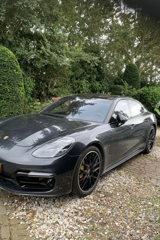

iemand nog een idee over deze plekken in de lak? Leek eerste instantie overgespoten maar lakdikte meter lijkt van niet te zeggen.. door lak heen gebrand? (Verklaard alleen de veranderde lk om de plek heen niet wat mij betreft)
Toen ik bij de spuiter was voor een lakstift, heb ik dit direct even nagevraagd. Hij bevestigd inderdaad dat het hier om een slecht uitgevoerde Spot-repair gaat. Waarschijnlijk een kras welke weggewerkt is. Echter op de kleurlaag gepolijst en toen met een ronde lakspuit 1 spuitje gegeven.
Niet heel mooi, maar herstel zou lastig zijn om te verhullen..

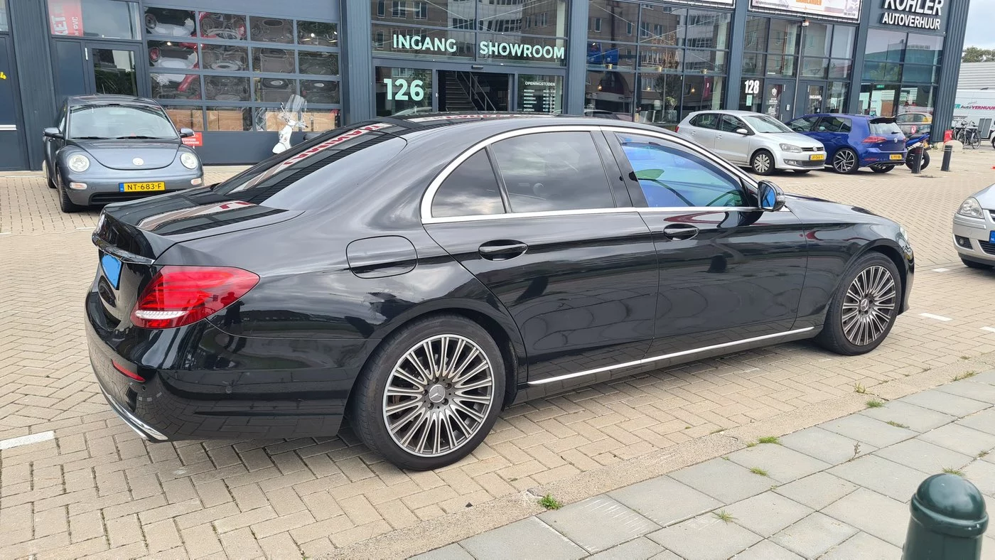

Lekker man. Ik heb een poosje geleden ook eens rondgehoord bij onze lokale taxibedrijven maar die vonden het maar nx. De wasstraat was vlugger en goedkoper wat ik ook best wel snap als je continu op de baan bent

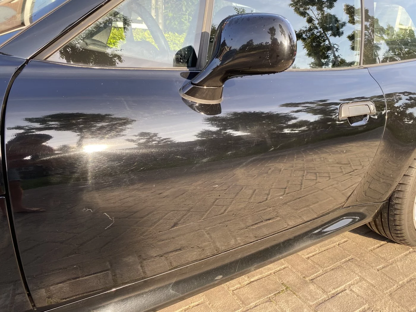

Komende week in de avonden mijn eigen Fabia opwaarderen. Op de portieren aan de rechterzijde krassen (waarschijnlijk van tas of iets dergelijks van instappers van een auto naast me op parkeerplaats), die hoop ik morgen weg te werken. Het wassen heb ik dit weekend al gedaan, dus alleen even de betreffende panelen naspoelen, kleien en polijsten. Eerder al de trims met Revive (oude formule) gedaan, en een flink deel van het interieur met Natural Look gedaan. Met de race op Zandvoort dit weekend niet zoveel tijd besteed, en volgend weekend een detailing meeting in Belgie.
