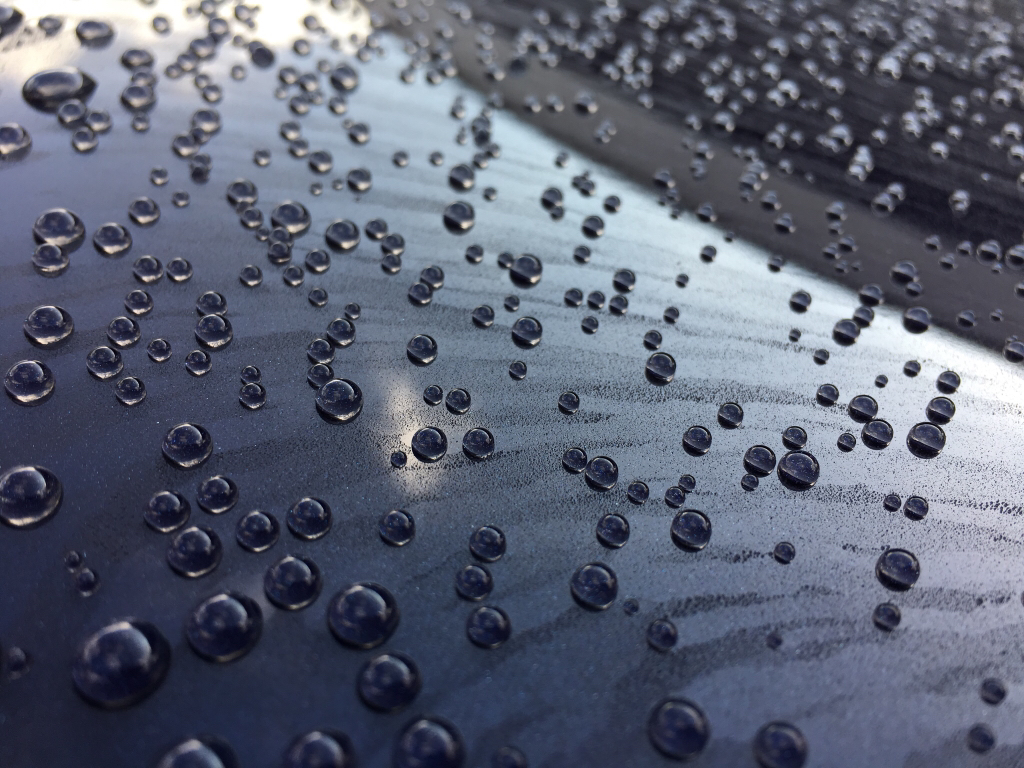

Ik heb 2 weken geleden m'n auto weer eens in de wax gezet. Hierbij heb ik wegens tijdgebrek alleen de dakspoiler in de Quartz gezet en de rest in de Black Widow. Toen ik gisteren even het zout eraf stond te spuiten, zag ik het volgende:
Mooie beading van de Black Widow en een mooie sheeting van de Quartz, maar geen beading.

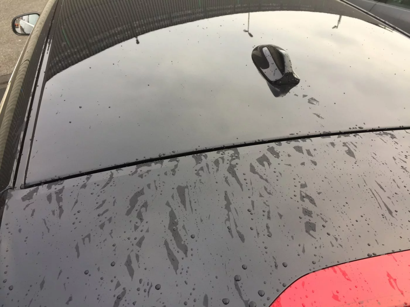

Vanmorgen na een regenbui zag het er als volgt uit:
Links het dak met de BW, rechts de Quartz. Ook niet echt super...

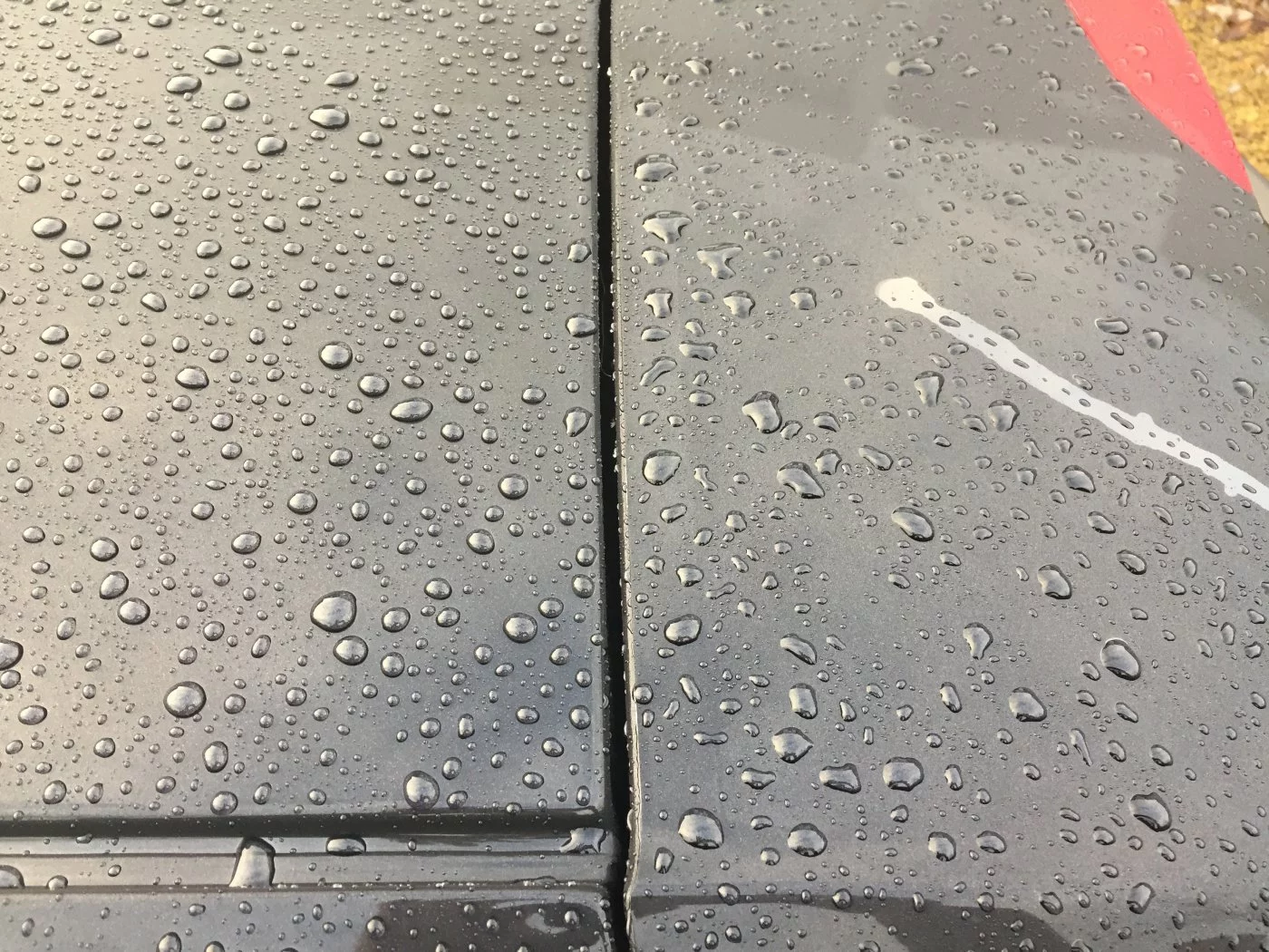

Na 5 km binnen de bebouwde kom:
Dak nagenoeg droog, spoiler niet.
Beide waxen zitten er nu zo'n 2 weken op waarbij de voorbewerking hetzelfde was. Wassen met CG Clean Slate shampoo om alle oude resten te verwijderen, drogen, Preppen en vervolgens de wax aangebracht. Quartz een minuutje of 10 laten curen, toen was ie goed uit te poetsen. Kan iemand mij vertellen of dit resultaat normaal is voor Quartz? Ik had, zeker qua beading, meer verwacht!

Volgende keer zou ik even een rondje proffesional polish doen bijvoorbeeld. Of Monello Finale. Dan haal je sowieso je oude waxen en dergelijke eraf. Daarna ontvetten met Gyeon Prep of Nanolex EX. En dan waxen.
Je weet maar nooit... ;)
Dit is niet normaal na 2 weken namelijk.
Reactions: Marcel vd Ven
Zal ik eens proberen... Maar het gekke is dat de BW er wel goed uitziet. Misschien toch niet goed gecured...
Ja. Dat is ook zo.
Vreemd...
Heb je de wax binnen of buiten aangebracht? Wellicht was het te vochtig buiten?
Ik stond wel binnen, maar vlakbij wasboxen... Ook waren de deuren open. Ja, wellicht toch langer moeten laten curen. Volgende week weer een uitgebreide wasbeurt, dan zal ik het nog eens proberen. Maar dan eerst even polijsten
